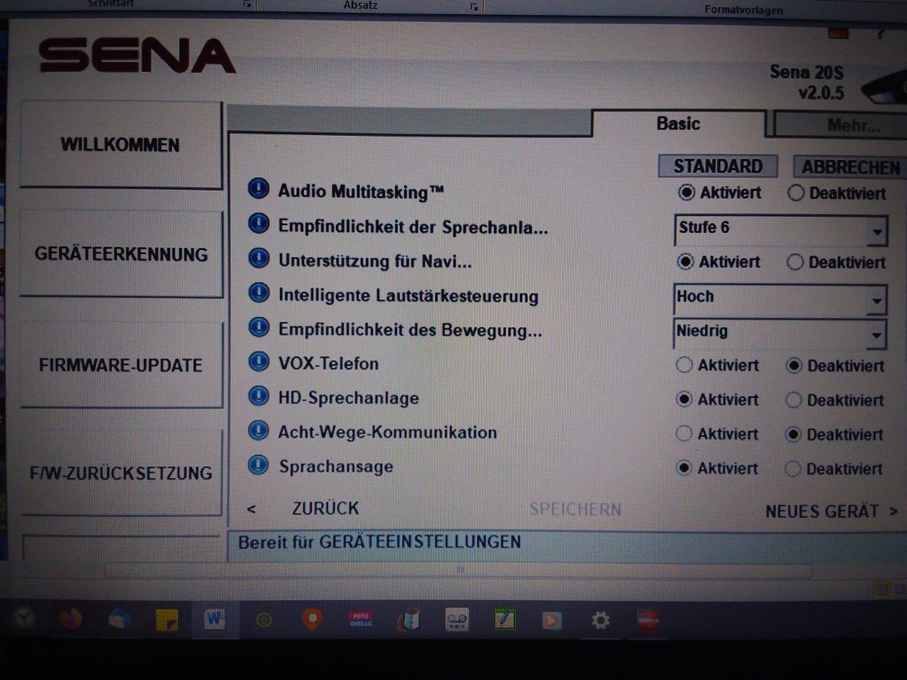

Hier mal meine Konfiguration aus den Zeiten, wo +1 und ich noch S20 fuhren:
janus
janus
31.12.2012
768
R 1100 GS in schwarz
Mach bitte eine BIld aus der App wie das Gerät eingestellt ist, denn ich habe eine Vermutung.

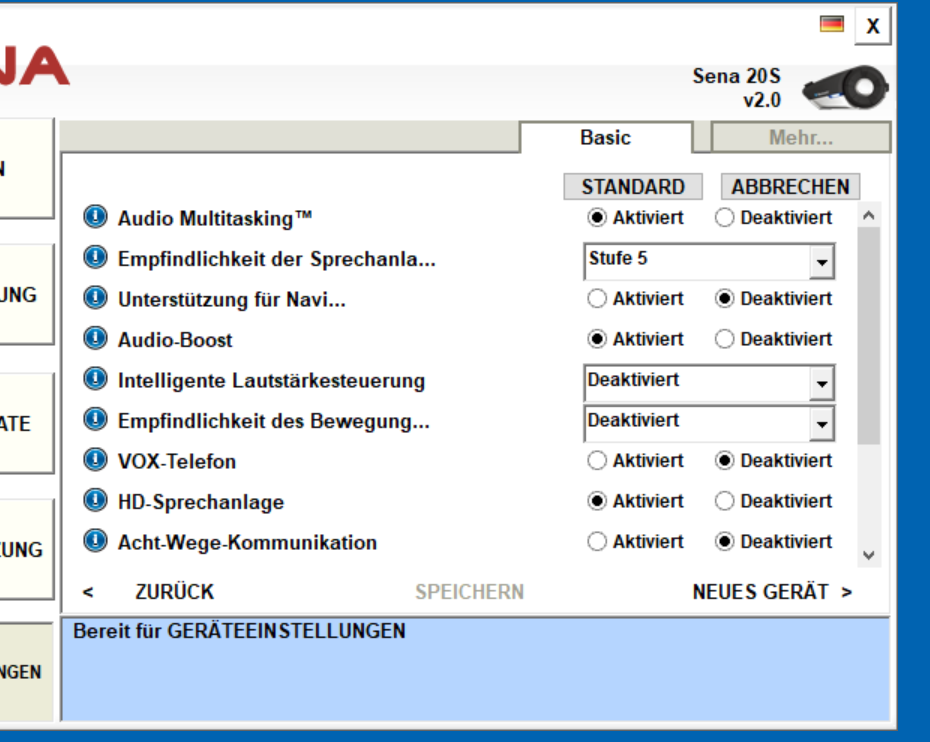

Hallo Hobbyfahrer,
ich hatte das erst nicht verstanden. Unter Einsatz aller meiner Möglichkeiten ist dies entstanden:

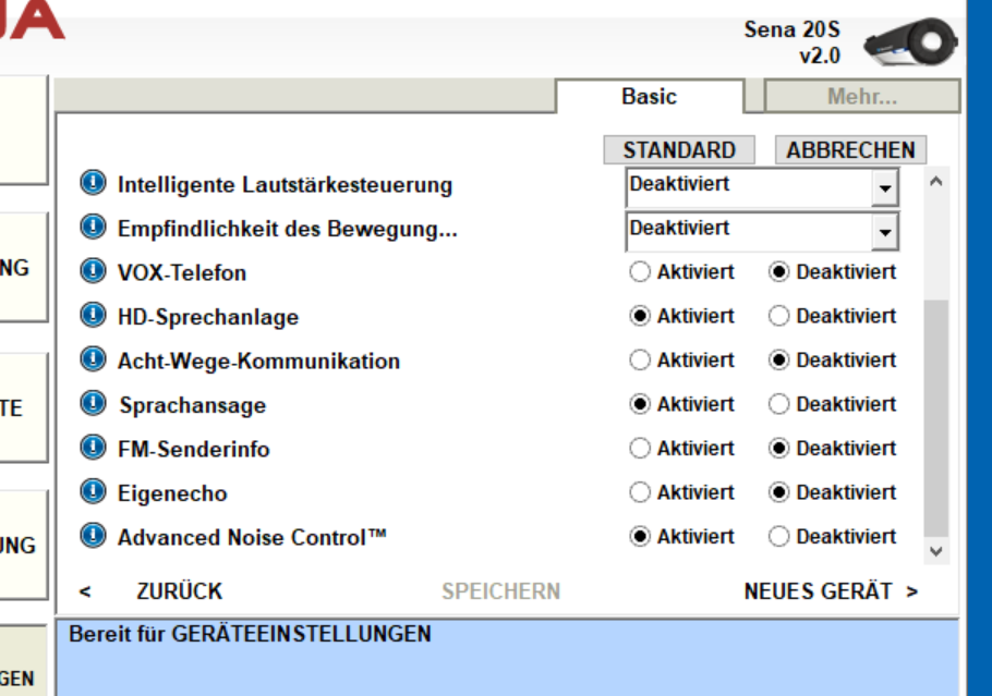

und dies:
Das sind meine Einstellungen bei beiden SENA Anlagen, Fahrer und Sozia sind gleich eingestellt.
Das, was ich wollte -Sozia hört auch das Navi- das scheint nicht zu funktionieren.
Aber wenn das Navi eine Ansage bringt, kann ich meiner Frau sagen STOP. Sie weiß ich lausche der Navi Ansage und wartet. Damit kommen wir prima zurecht und so werden wir die Einstellung auch behalten.
Im Hintergrund "ahne" ich ein Echo meiner eigenen Ansage, stört aber nicht. Die Anpassung der Lautstärke an die Lautstärke der Umgebungsgeräusche könnte besser sein, muss aber nicht.
Nun nochmals allen vielen Dank für das Mitdenken und die Hilfe!
Gruß janus
Gast-15146
Ich denke das habe ich ausreichend erklärt, das es nicht geht!
Warum ist bei dir Unterstützung für Navigatiosapp aktiviert? Du hast doch ein externes TomTom also bitte abschalten.
Audio-Boost kannst du auch abschalten.
