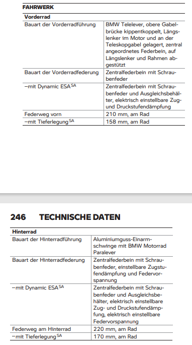

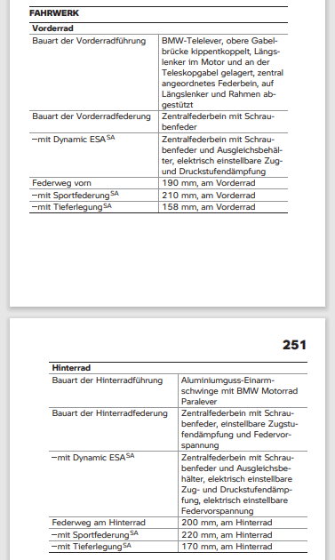

Bei der ADV mit Tieferlegung sind die Federwege 158/170 mm (ADV Ohne Tieferlegung: 210/220)
Bei der GS tiefer sind die Federwege gleich wie ADV tiefer
GS Betriebsanleitung:
ADV Betriebsanleitung:
