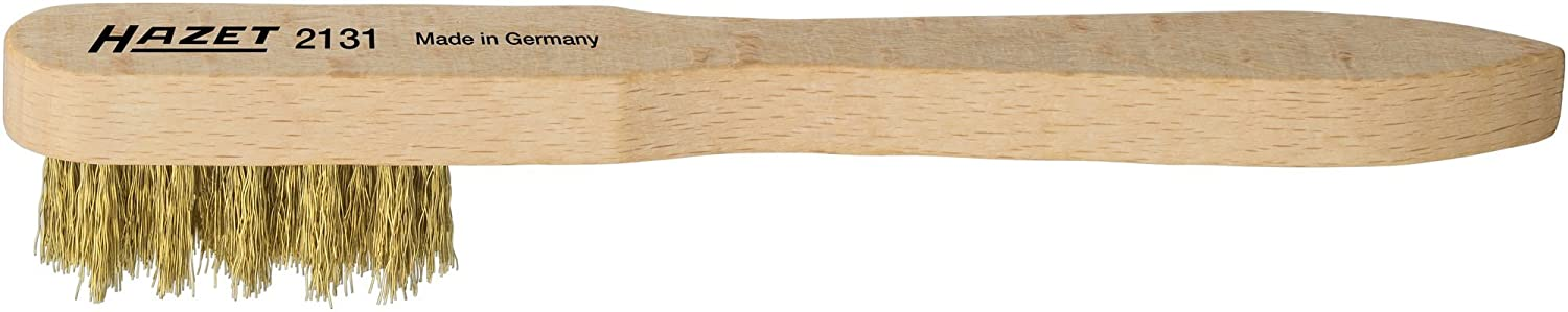

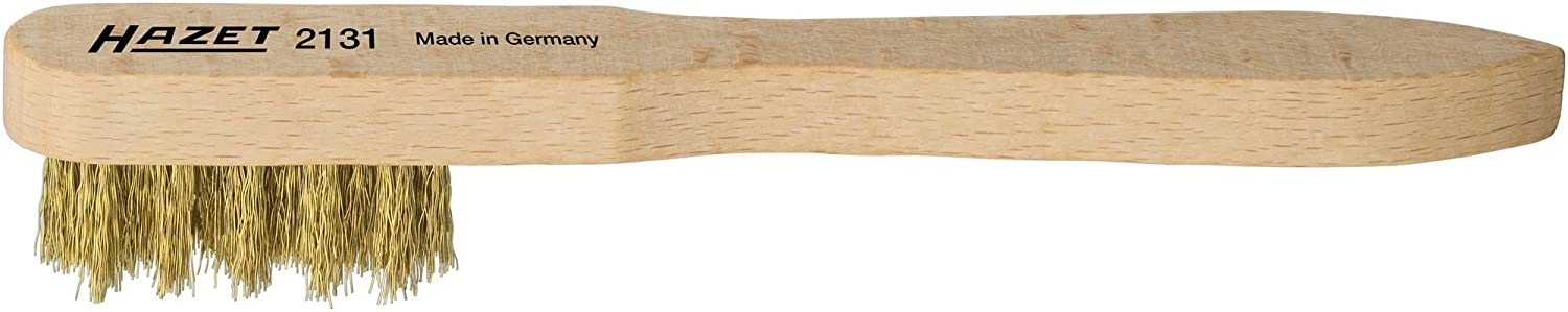

Die wurden in meiner Ausbildung (aus gutem Grund) verteufelt, weil Messing Abrieb auf Isolatoren hinterlässt, und der ergibt sehr gut leitfähige Strecken auf besagten Isolatoren, die man nicht haben möchte (sonst würde man(n), frau u. div. auch nicht, keinen Isolator einsetzen).
Uli
