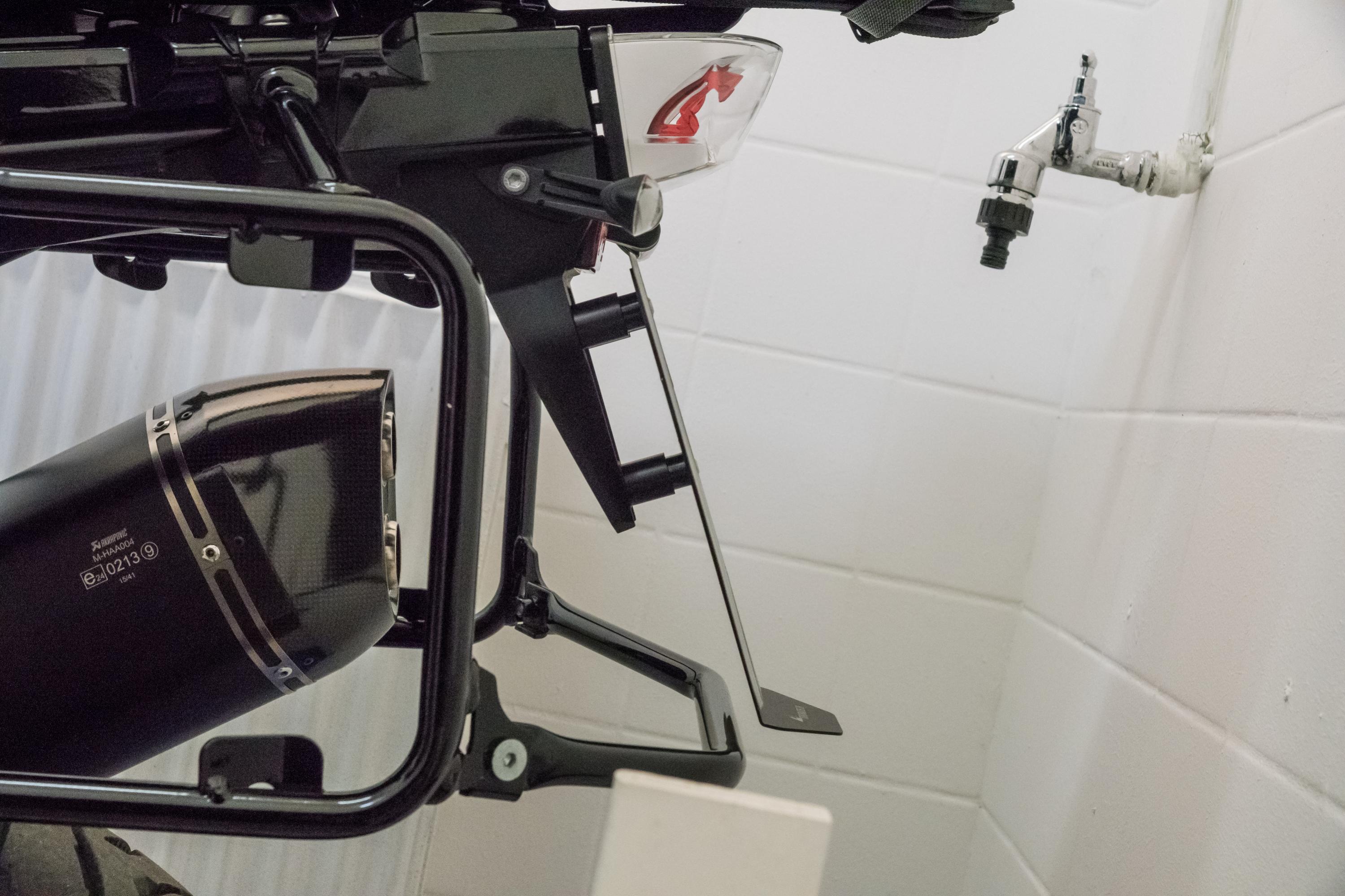

Hier noch ein Bild zu Deiner Frage. Es sind eigentlich sogar 4 Hülsen + Schrauben dabei und ich habe sie gleich alle verbaut. Was ich bezahlt habe, nutze ich auch.:rolleyes:
Gast 30990
Wird am Sonntag wohl immer gebadet :D
Ich hatte jedenfalls nur die längeren Hülsen benutzt. So wie Biker27 wäre es mir dann doch to much. Das Auge fährt schließlich mit ;)

:bounce: nee, ins Bad darf sie leider nicht. Aber eine geflieste Garage hat auch seine Vorteile. Also gut, denke es langen auch drei Hülsen statt sechs. Das Gesamtpaket muss ich mir erstmal im Freien noch ansehen. Hatte es gestern nur schnell in der Garage montiert, nachdem ich das bei Bitchone gesehen hatte und bin vielleicht über`s Ziel hinaus geschossen. Manchmal sind es wirklich so einfache Dinge, habe das Blech schon drei Wochen da liegen und da es am Kofferhalter aufgelegen hat, hatte ich es schon abgeschrieben. Danke Bitchone für den Tipp!!!!:daumen-hoch:
