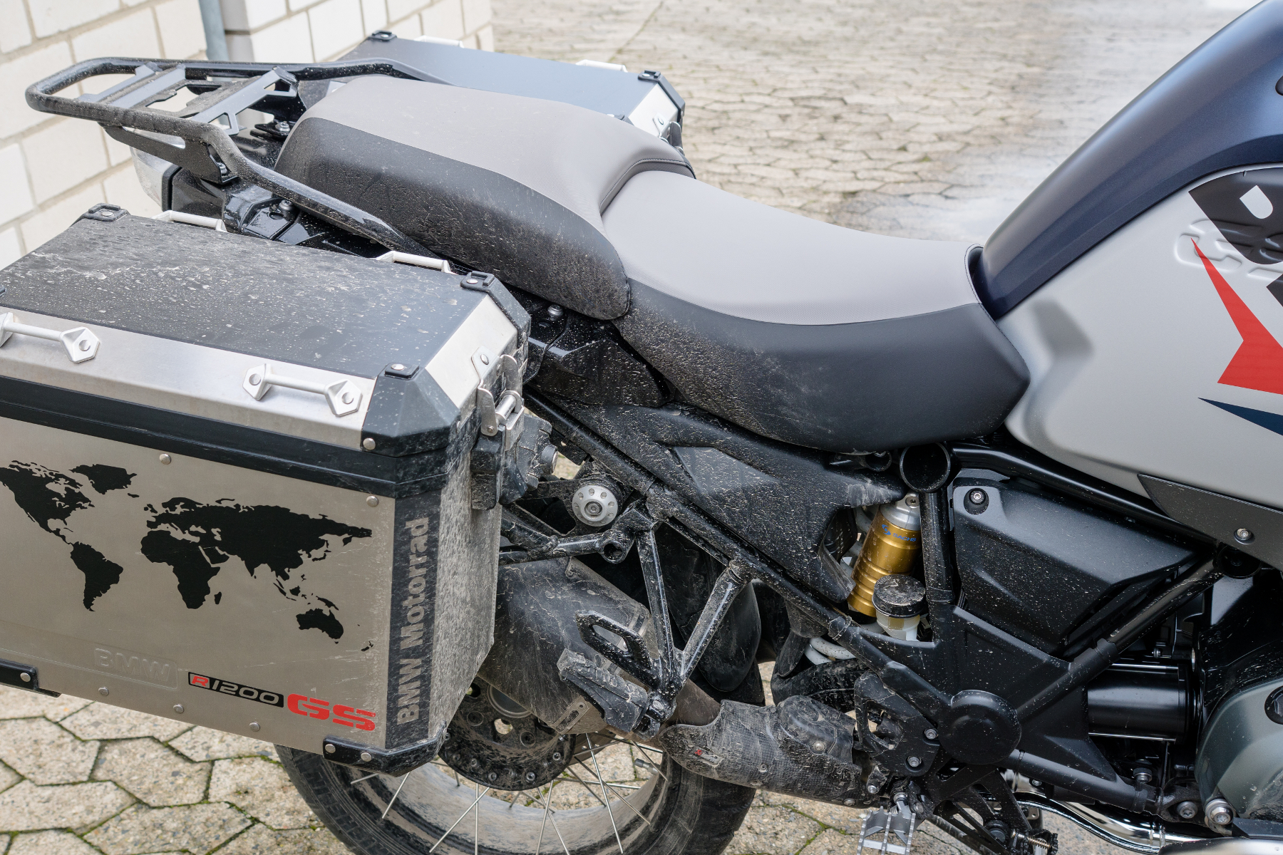

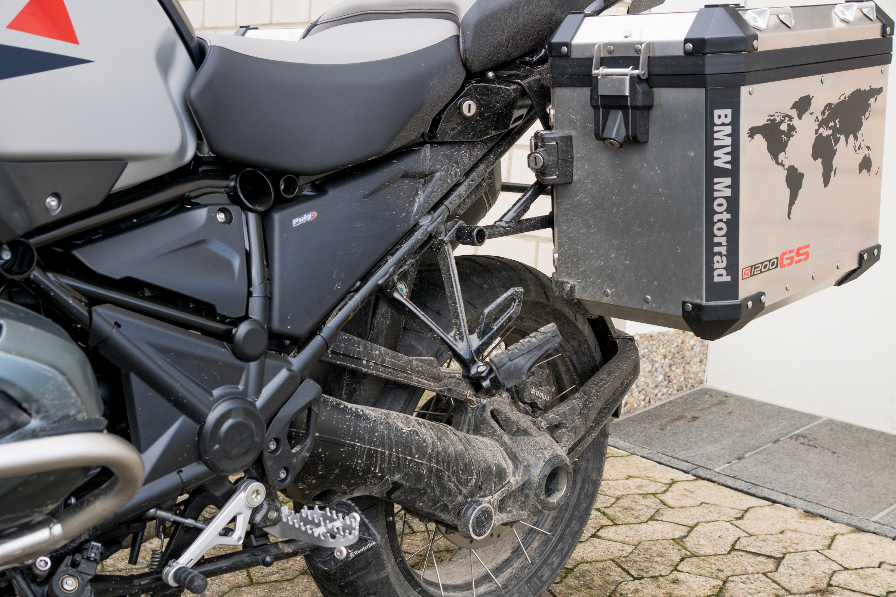

Das Spritzschutz-Thema steht ja im Forum immer wieder auf der Tagesordnung und ich möchte hier auch nicht unbedingt das Nächste beginnen.
Mein Problem der verdreckten Beine bei der Adventure ist nach dem Anbau diverser Teil (Verlängerung vorn + Seitenteile Puig + Mudsling) leider immer noch nicht behoben. Ich möchte nun als nächste Maßnahme den originale Spritzschutz (Eislöffel) entfernen und brauche diesbezüglich zwei Infos:
1. Wird nach der Demontage das Problem des Drecks von den Beinen auf den Rücken der Sozia verlagert? Muss dazu sagen, ich habe kein Topcase.
2. Gibt es ohne den Eislöffel möglich Probleme beim TÜV bzw. mit der Rennleitung. Erlischt eventuell die ABE bei fehlendem Spritzschutz?
Kann mir jemand diese zwei Punkte beantworten? Vielen Dank im Voraus!

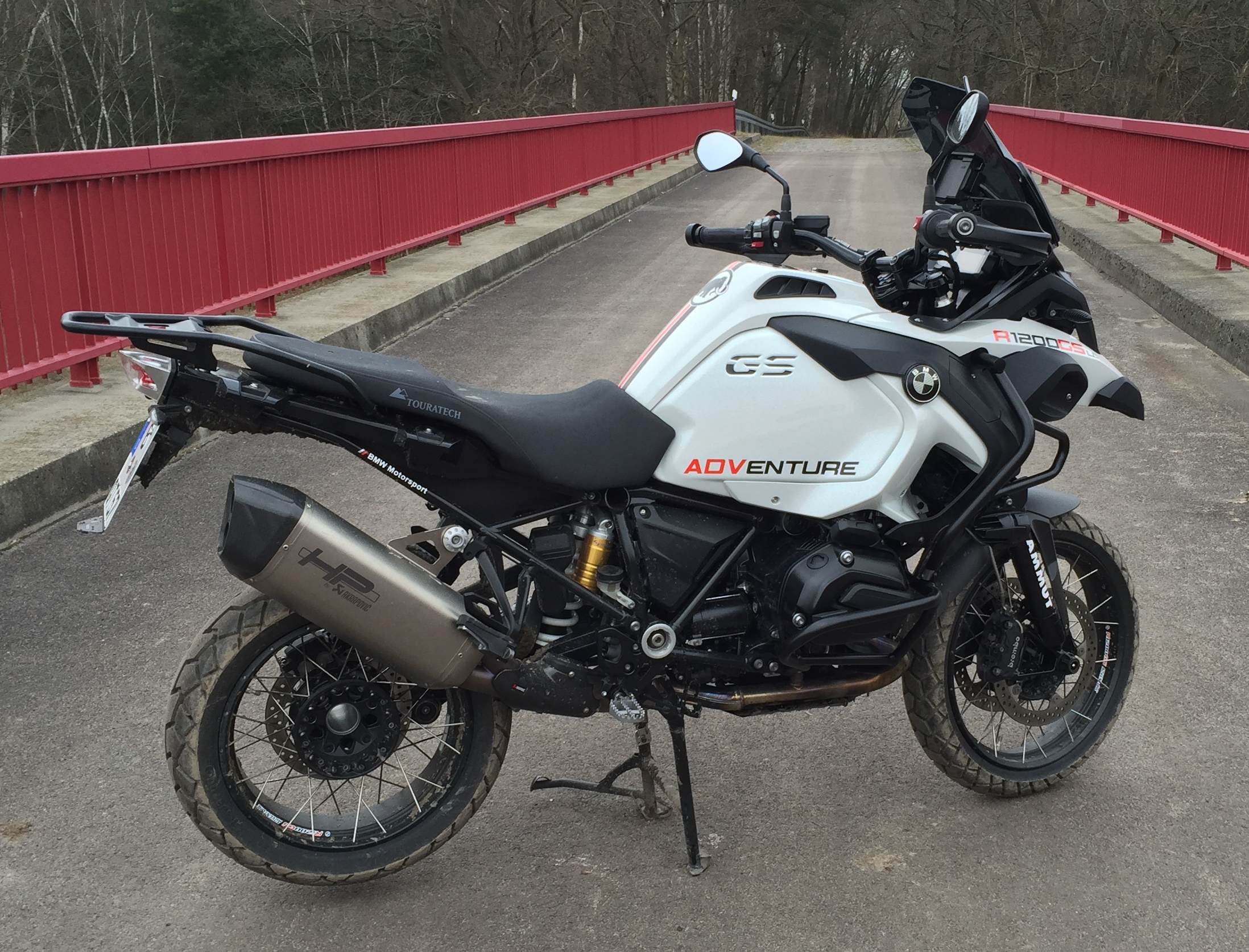

Meiner Meinug nach hat der Schmutzfänger unterm Kennzeichen von TT bei mir schon was gebracht. Hatte auf jeden Fall die langen Distanzhülsen verwendet.
Fängt schon einiges ab. Aber wie man auf dem Foto sieht, kommt die ein oder andere Brocke doch noch auf der Sitzbank an. Am Schmutzfänger hängt aber eben auch einiges. Wenn man genau hinsieht, kann man es erkennen.
Meine Sozia war bei Ausfahrten bei schlechtem Wetter hinten schon mit leichtem Sprüh benetzt aber nicht triefend nass. Lässt man einfach abtrocknen und klopft oder bürstet den Schmutz dann ab.
Bisschen Schmutz gehört nun mal dazu. Ansonsten kann ich auch C1 Roller oder eben Auto fahren. Aber den ganzen Bock mit irgendwelchen Schützern zu zu flastern ist nicht mein Ding.

Danke Andreas, eine schöne Adventure hast Du da, gefällt mir sehr gut. Ich glaube, Deine Lösung mit dem Blech und Hülsen von TT werde ich noch umsetzen. Der Löffel kommt jedenfalls ab und dann komme was wolle, und wenn´s Dreck ist!
Hey Bremsstein, auch eine verkleidete GS kann entzücken. Die Schönheit liegt immer im Auge des Betrachters!

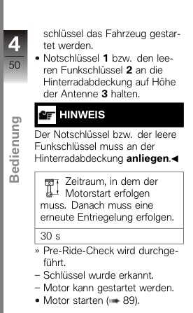

Am Hinterrad-Spritzschutz soll eine Ringantenne integriert sein, welche bei keylessride das Motorrad auch mit einem leerem Batteriescchlüssel starten lässt. Oder hab ich das falsch interpretiert
:confused:
MoggeleXL1
MoggeleXL1
26.04.2007
125
Wasserburg
R 1200 GS LC Triple Black
Hallo, diese Antenne ist nicht am Hinterrad-Spritzschutz, der hier gemeint ist, angebracht, sondern auf der anderen Seite des Hinterrads, in Richtung Federbein/Motor.
