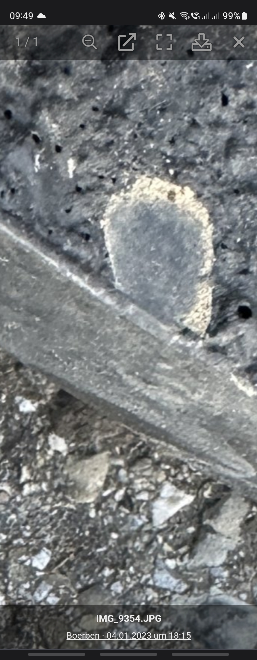

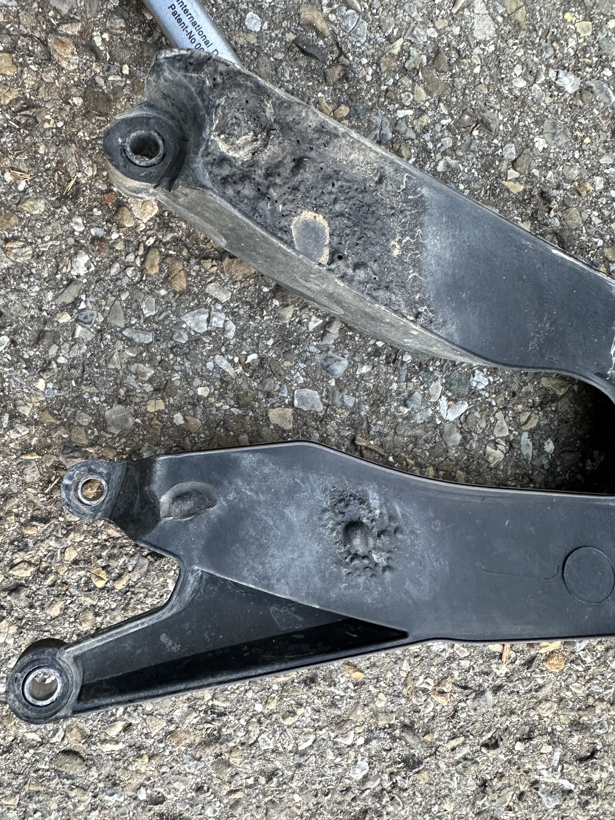

mein Spritzschutz hinten ist etwas angekockelt (siehe Foto)
Kann ja eigentlich nur von der Bremsscheibe kommen, aber kann die so warm werden....??!
Hat das jemand mal bei seiner beobachtet, ich mein ich kann mir garnicht vorstellen, dass die soo heiß werden kann, dass da was ankockelt.......

Kratz mal ab, sieht aus wie Dreck.
Verkorkelt kann fast nicht sein.

ich würde mal den hinteren Bremssattel prüfen, wenn der nicht freigängig ist kann die Bremse überhitzen (bis zum Glühen)

Ja, weil es da aussieht, als sei es weggebröselt und drunter glatt.
Da wo der Sandig gelbe Rand ist.

Dann müsste man eigentlich was reichen können; wenn Kunststoff verkokelt ist, stinkt das normalerweise.
Wie sehen denn Bremsscheibe und Klötze aus?
Dreht das Hinterrad frei oder kommen irgendwelche seltsamen Geräusche aus dem HAG, weil es z.B. das Lager zerbröselt hat?
