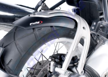

Da die GS sich hintenrum gerne übermäßig einsaut, wennz mal nass ist,
überlege ich gerade, wie ich das abstellen kann...
Es gibt Anbauteile von den üblichen Verdächtigen, wie z.B. dieses Ding:
Gefällt mir aber nicht so wirklich. Ähnliche Kaufteile sind m.E. ähnlich hässlich...
Die Idee ist: Alukoti kaufen, Streben aus VA basteln, evtl. schwarz
pulvern lassen, dranschrauben. Das ganze in eher filigraner Optik.
Kommt am Ende wohl kaum billiger, befriedigt aber den Spieltrieb ungemein.
Dazu muss unbedingt noch dieses unmögliche Plaste und Elasteteil weg, was
hinter dem Hinterrad abhängt...
Hat sich bereits jemand so ähnlich verwirklicht?

Willste komplett Hinterrad abdecken? Nimmste damit dem Mopped nicht die "Enduro" Optik? Falls du das hintere Plastikteil wegläst dann frag mal vorher nach ob dein Fender da anfangen muß wo das Plastikteil jetzt anfängt. Irgendwie gabs da mal was mit 140mm im ausgefederten Zustand Mitte Hinterachse. Zumindest bei Deutscher Abnahme, EU Abnahme war anders.

EZ ist 2001, muss ich mal schauen, ob das EU oder DE ist...
Enduro-"Optik" lass ich so grad gelten, SUV wäre passender! :redface:
@ Doug Piranha
Wenn Du so ne olle Vincent allein wg. der miesen Optik gegen meine
GS tauschen magst, schick mir ne PN... Bin dabei! :o
Aber im Prinzip schon so ähnlich, aber schön eng anliegend und
definitiv nicht provokativ silbrig, sondern im netten, neutralen schwarz.
Ich denke, dass ich mal im örtlichen Freundeskreis frage, ob jemand
n Koti zum Dranhalten hat, damit ich sehe, wie es aussehen könnte.
