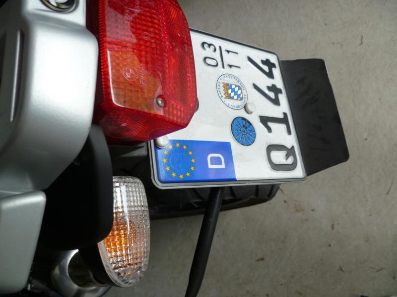

solange nicht zwingend wunder.. oder tt draufstehen muss kann man das auch recht leicht selbst basteln.
Alublech aus dem Baumarkt in der gewünschten Größe zurechtschneiden, die Löcher vom Nummerschild sind ne gute Vorlage zum Bohren, dann noch Moosgummi aus dem Bastelbedarf draufkleben, damit es nicht so rappelt. Fertig, und hält seit einigen Tausend km.
Macht was es soll und war in 10-15min dran. Bekommt man aber bestimmt auch schöner hin. ;)
Störend sind nur die Kratzspuren der Kids. :o
