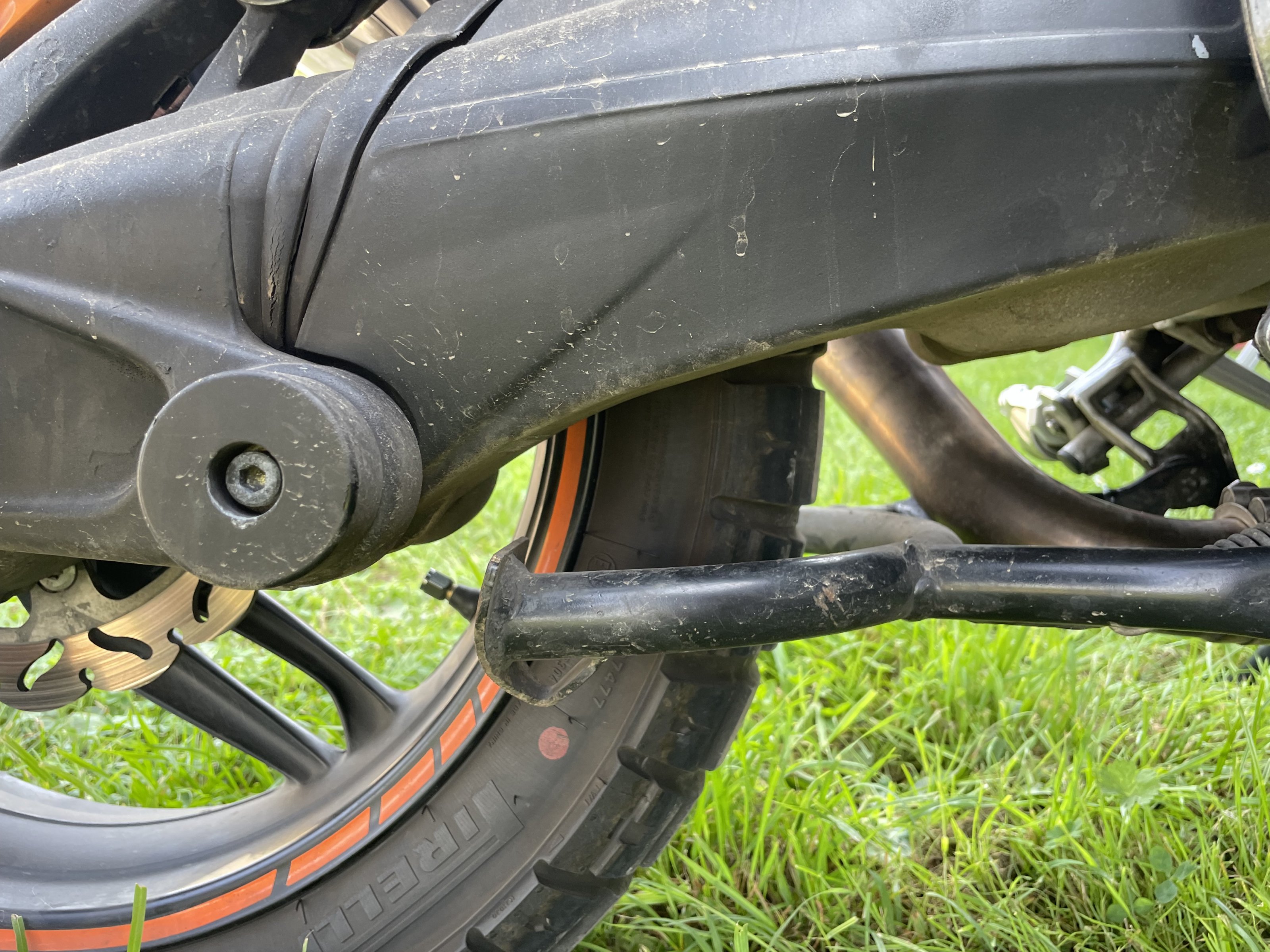

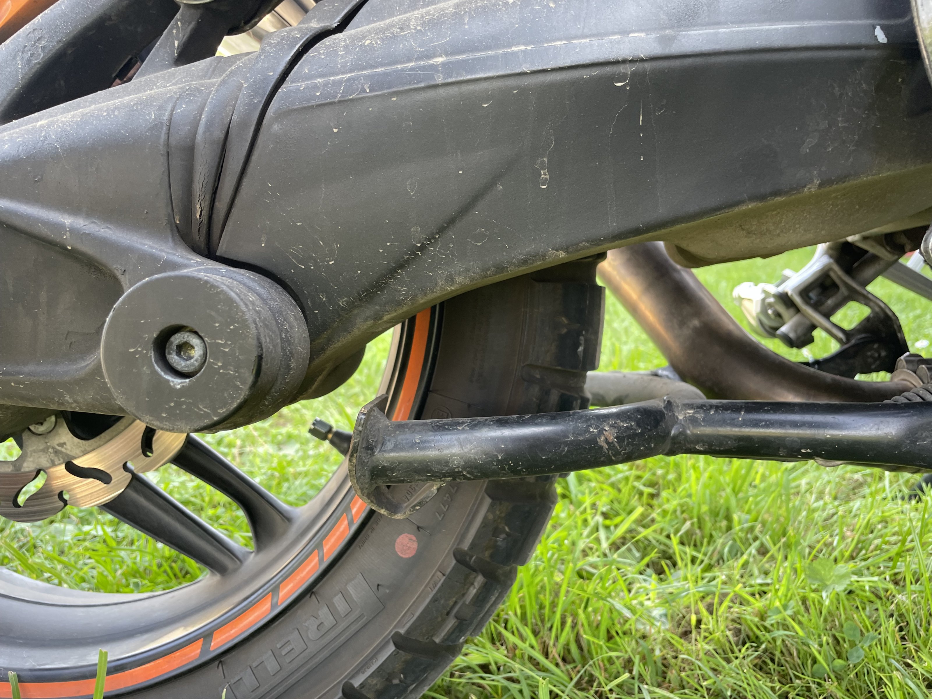

Moin zusammen.
Habe gebraucht eine SR-Racing Komplettanlage für meine K25 erstanden. Was mir überhaupt nicht gefällt, ist, dass der Hauptständer nun unter der Schwinge anliegt, weil der Anschlag der originalen Auspuffanlage fehlt. Da ich ja nicht der Erste bin, der sie verbaut, frage ich mal in die Runde: Hab ich was falsch gemacht? Wie habt ihr das gelöst?

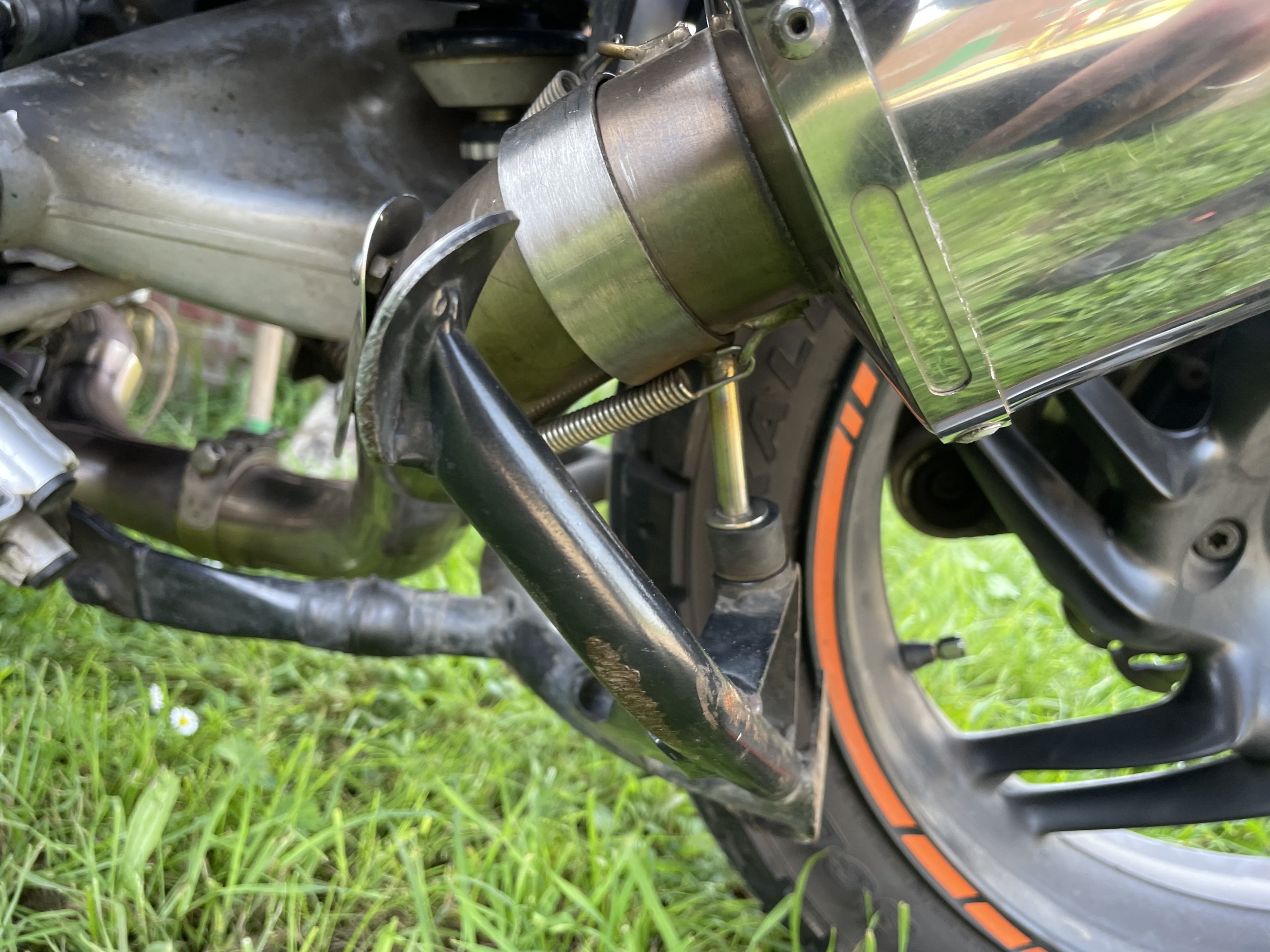

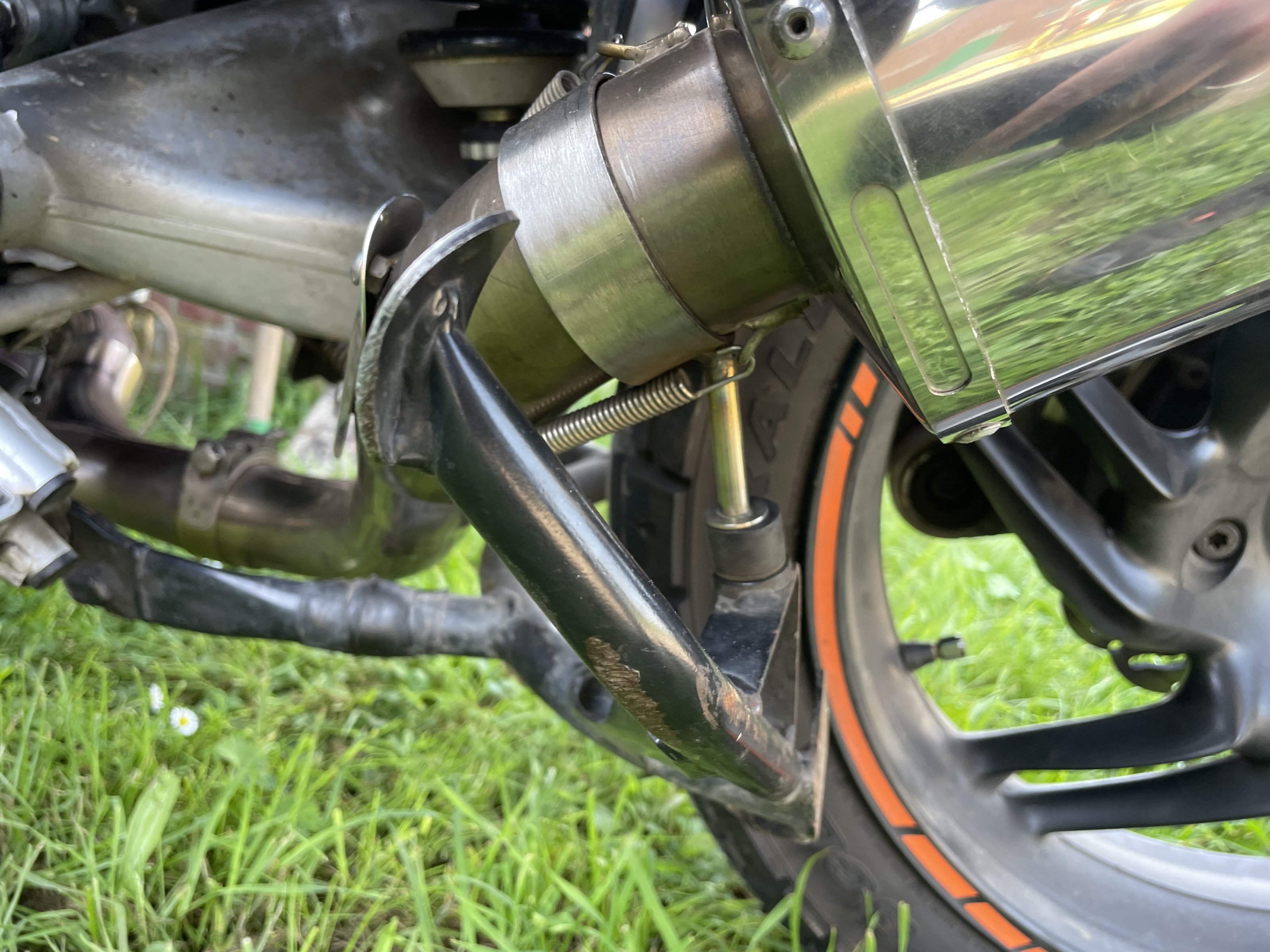

Problem gelöst - alte Endtopf-Schelle über die Muffe vom SR-Endtopf geschoben, fixiert, und ein Stück Rundmaterial aus VA angeschweißt. Abstand Hauptständer zur Schwinge ist wieder da. Ob’s hält, wird sich zeigen.

Fahre auch einen SR-Endtopf. Allerdings nicht die Komplettanlage. Bei mir kommt der Hauptständer nicht an den Topf. Scheint dann wohl ein spezielles Thema bei der Komplettanlage zu sein. Im übrigen brauchs`t Du bald einen neuen Faltenbalg hinten!:wink:

Bei der originalen Krümmeranlage ist ja ein Anschlag dran, der bei der SR-Krümmeranlage halt fehlt. Wollte nur nicht direkt was an den Krümmer anschweißen, deshalb die Lösung mit der Schelle.
