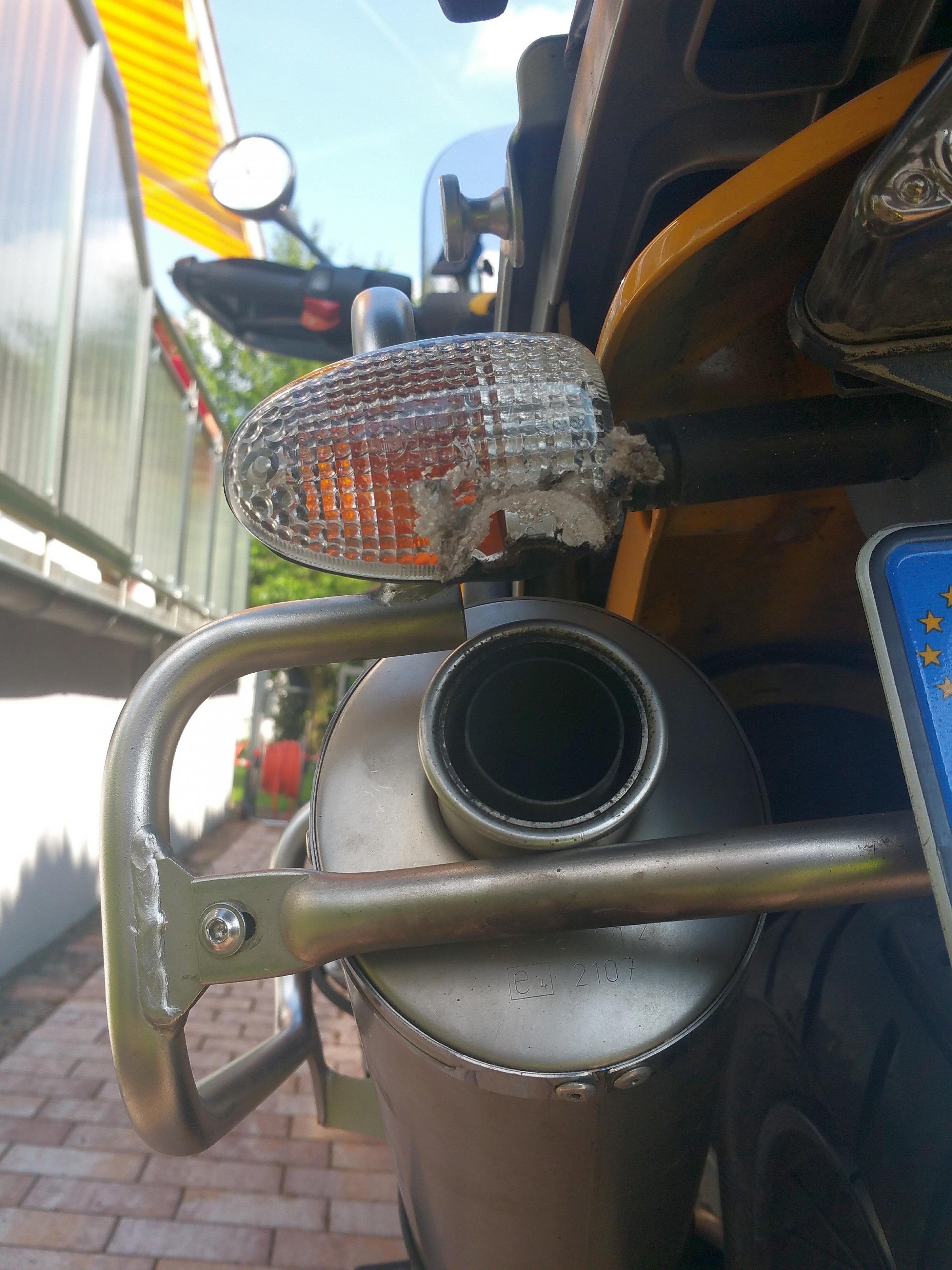

Hallo GSler,
habe seit kurzem eine SR-Racing Anlage (Mittelteil und Endtopf), viel gefahren bin ich bislang noch nicht, macht aber mächtig Spaß;)
Als ich heute heimkam, fragte meine Frau was denn mit meinem Blinker wäre...Blinkerleiche.jpg
Blinken tut er übrigens noch...noch.
Ist das "normal"? Wie sieht das bei euren SR-Anlagen aus? Woran liegt das? Motoreinstellung? Alternativblinker?
klein und hitzefest? Bin für Tipps dankbar, allerdings totaler Schraublegasteniker...
Danke vorab.

Da hats ja regelrecht das Blinkerglas geschmolzen und weggepustet. :rolleyes:
Ursache :
Motoreinstellung? Nein. Egal wie eingestellt kommt hinten kein kühles Lüftchen raus
Alternativblinker? Klein und Hitzefest? Klein, ja. Hitzefest nein. Das hält kein Plastik auf Dauer aus.
Lösung: Abstand zwischen den beiden schaffen.
Sitzt der Topf so korrekt indem er auf dem Kofferträger fast aufliegt?
Kleinere LED Blinker an kürzeren Haltern könnten funktionieren. Mach mal n Bild von der Seite.

hatte ein aenliches Problem. Die SR passte einfach nicht. Die kam gegen den Koffertrager. Ich sie zurück geschickt und SR hat sie gekürzt.

a) Kleinere LED Blinker weiter hinten
b) Hitzeschutzblech an den ESD
c) ?

habe damals gleich einen anderen Kennzeichenträger, Rücklicht und Kellermänner verbaut. Ein anderes Rücklicht meine ich auf Deinem Bild schon erkannt zu haben. Kann Dir nur zu kleineren Blinkern raten.

Ich habe mit der SR-Racing keinerlei Probleme, habe allerdings auch keine Kofferhalter dran.
Auf dem Bild sieht es so aus als wurde der Endtopf auf dem Kofferhalter aufliegen.

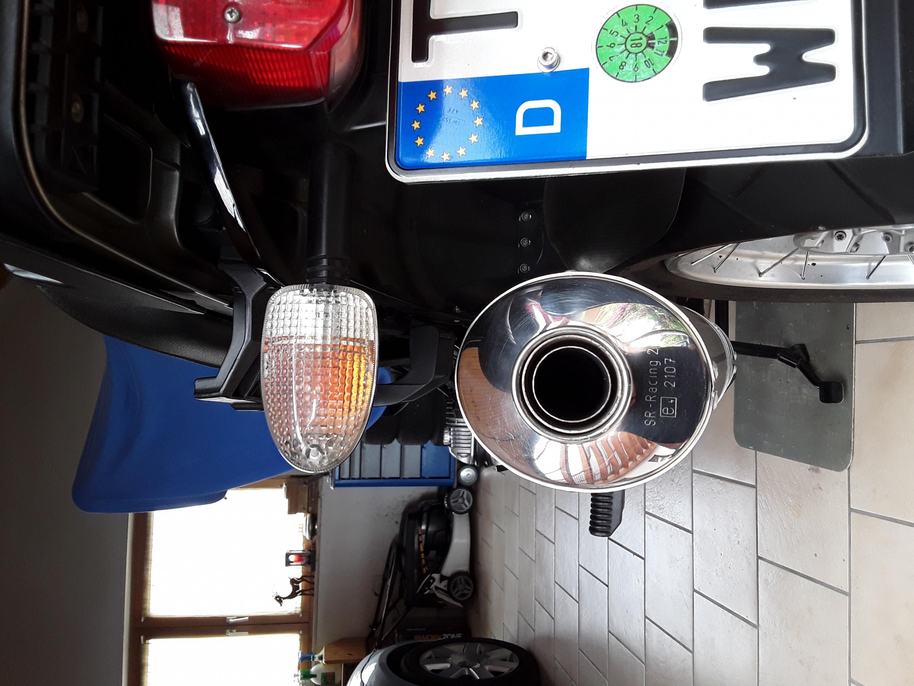

Also, bei mir sieht's so aus:

Beim TE scheint der Topf irgendwie steiler nach oben zu stehen, so dass er irgendwie in das Koffergeländer passt...

Ich habe auch die SR Racing und Kofferhalter montiert.
Habe zwar kleinere Blinker dran, die sind aber an den original Blikerbefestigungen montiert.
Bei mir ist der Endtopf einiges tiefer.

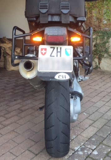

Bei meinem Sohn seiner GS, hat auch ne SR dran, sieht es ebenso wie bei meiner aus.

Evtl. ist das Verbindungsrohr beim Themenstarter etwas verdreht, so dass der ESD steiler steht.
Habe das damals z. B. aus Optikgründen bei meiner SV650 mit Absicht gemacht.

Für mich sieht es so aus, als wurde der Topf mit Absicht so hoch montiert, damit er genau ins Geländer passt.
Würde das mal abschrauben und sehen, ob er dann automatisch tiefer kommt.

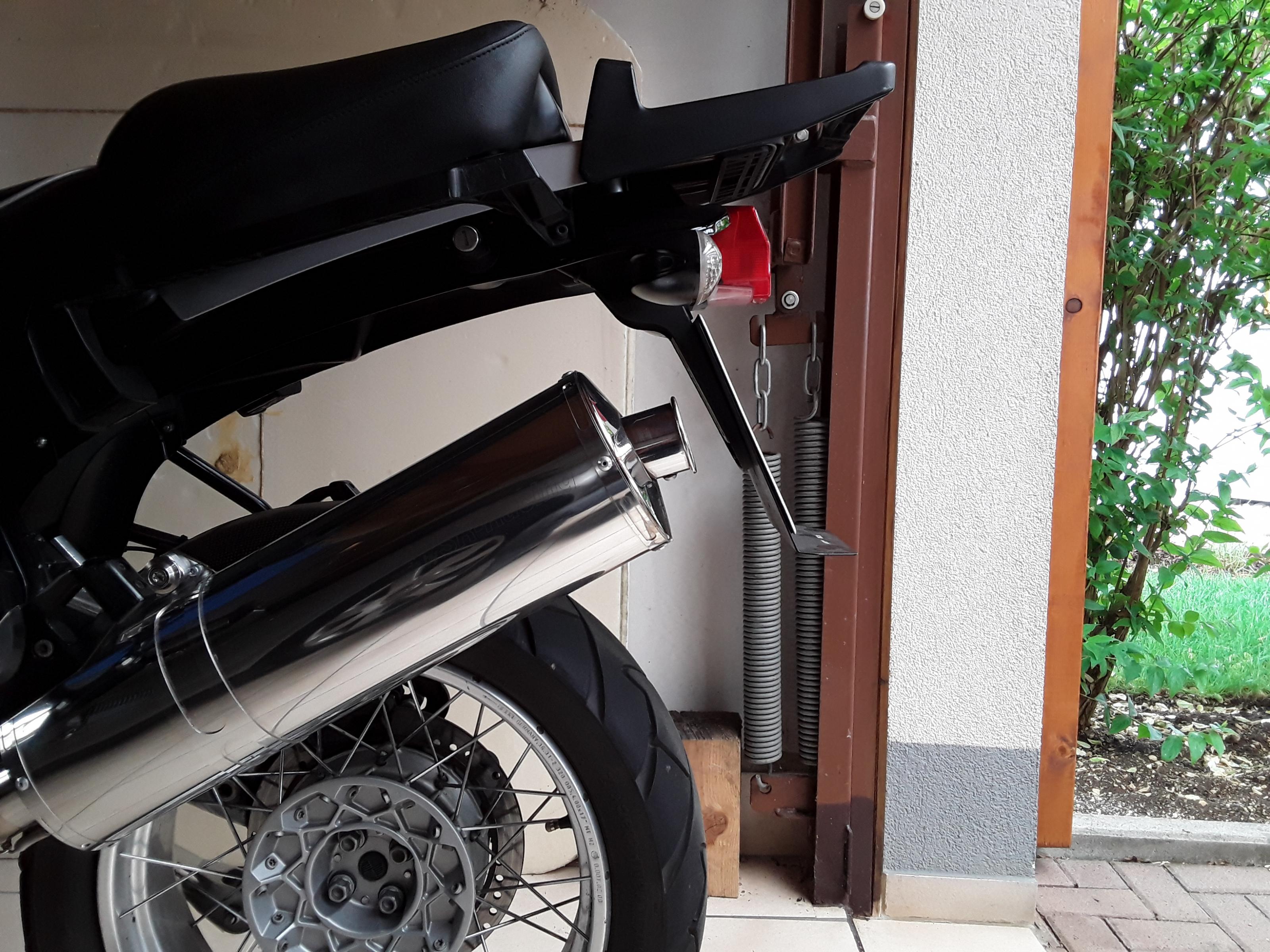

So sieht es bei mir bei korrekter Montage aus. Keine Gefahr für die Blinker. Abstand zwischen Auslass und Blinker ca. 10 cm. Wenn das Blinkerglas schmilzt, liegt wohl ein Montagefehler vor.
