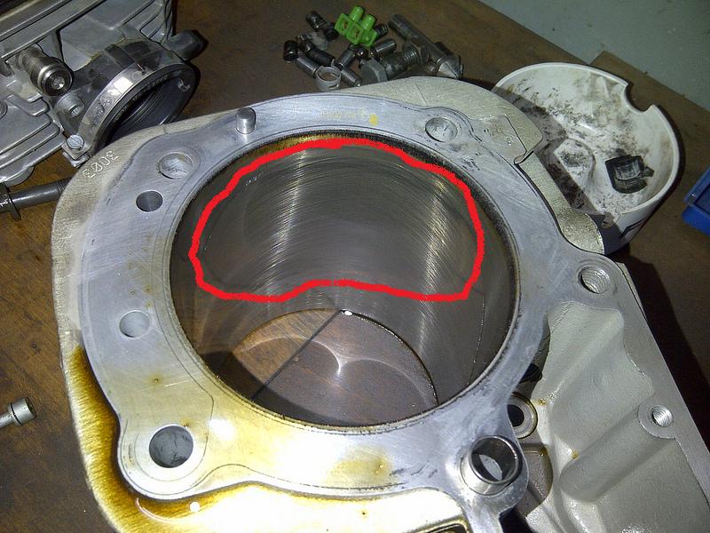

So, der Übeltäter ist gefunden:
Die Werkstatt des Vorbesitzers hatte wohl (aus welchen Gruenden auch immer) den rechten Kopf unten. Bei der anschliessenden MOntage des Nockenwellerades haben diese das Rad nicht fein in die Nut eingesetzt, und wohl auch nicht den OT vorher genauestens bestimmt, sondern einfach so mit der Halteschraube fest geballert. Die kleine Nase an dem Nockenwellenrad wurde dabei fein platt gedrueckt.
Mit dem Erfolg, dass vom rechten Zylinder die ganzen Steuerzeiten nicht mehr gestimmt hatten. Der "Fachmann" hatte bei der Gelegenheit auch gleich die Zylinder in den Kopf "eingeklebt". Dort gehoert zur Montage zwar ETWAS Dichtmittel, aber eben nur ETWAS und nicht 5 Pfund
Zylinder sind jetzt beidseitig demontiert und werden sicherheitshalber noch vermessen. Der Kolben des rechten Zylinders hat leichte Ölauswaschungen; wahrscheinlich wurde die Maschine vom Vorbesitzer auch nicht gut eingefahren. Die Zylinder an sich sehen imho aber noch gut aus:

...brrr, das liest sich nicht gut...
Ich kann auf den Fotos nicht genau erkennen, was das für ein Abdruck in einem der Zylinder ist, habe das mal markiert...
Was sagt Deine Werkstatt dazu?
Viel Erfolg weiterhin.

Da ist nen Ölfilm und Lichtreflexe vom Blitz... Die Zylinder sind ansich ganz sauber, noch feine Hohnspuren, kaum Abnutzung.
Sicherheitshalber gehen die Zylinder noch zum Vermessen. Ich erwarte dort aber keine grossen Ueberraschungen. So auch die Aussage meines Schraubers und eines befreundeten aelteren BMW-ZWeiradmechanikermeisters...

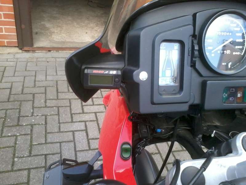

da ich meine Komplettanlage immer noch nicht bekommen habe (:mad:soll jetzt Anfang Februar soweit sein),
hab ich mir mal `ne Lambdasonde mit Anzeige in die Originalanlage eingebaut.
Dachte mir, die knapp hundert Taler investiere ich mal.
Ist schon cool, wie der Chip die einzelnen Zustände (Beschleunigen/Konstantfahrt/...) regelt.
Zur Kontrolle absolut top. Jetzt bin ich mal gespannt wie der Chip auf die Komplettanlage reagiert.
Werde erstmal kurz mit Standardmapping fahren und dann am Codierstecker umsetzen.
Mal schauen ob es ein großer Unterschied beim Lambdawert ist.

Hi,
hier hats nette 2° und die Straßen sind trocken! Hab gestern und heute einige
Kilometer abgerissen um das Fahrwerk und die Anzeige noch weiter zu testen.:D
Die Anzeige mit Sonde nennt sich Koso Mini LCD, ich hab sie von Streetlight.de (Rollertuning:eek:!).
Ich hab lange nach `ner halbwegs einfachen und günstigen Lösung zur Kontrolle des Lamdawertes
gesucht und bin letztendlich bei der Koso hängen geblieben.
Nach kurzer Zeit hat man den Bogen raus die Anzeige zu deuten, ist nur `ne kurze Umgewöhnung. Hier wird z. B. 14,7 (L=1, bei Konstantfahrt), 13,2 (L=0,9, bei Beschleunigen) usw. angezeigt.
