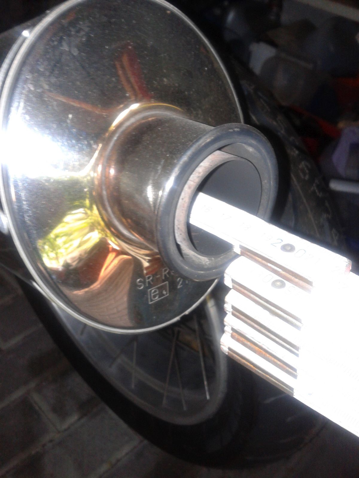

Hallo an die Besitzer einer SR Racing Anlage.
Könnt ihr auch trotz eingebautem DB Eather einen Zollstock so ganz einfach + locker ohne Wiederstand
bis nach vorne an den Eingangsbogen durchschieben ??????
Frage nur deshalb, weil ich am WE gesehen habe wie ein PBeamter bei einer Motorradkontrolle dies praktizierte.
Habe ich zu Hause an meiner SR Anlage mal getestet und da ist nix drinn, nur ein durchgehendes großes gelochtes Rohr.
Und sehr laut ist mein SR auch !!!! :eekek:

An meiner 11er sind es knapp 20 cm, dann ist Ende :) (da kommen jetzt wieder diese Kommentare :rolleyes:)

Danke !!
Dann stimmt etwas nicht an meinem SR.:eekek:
@1100gs: Wäre nett, wenn du auch ein Foto von deinem DB Eather hättest !!!
Habe die Anlage komplett vor ca. 8 Jahren neuwertig/gebraucht im Forum gekauft, weil er auf Multistrada umgestiegen ist.
Er ist nicht mehr im Forum und ich weis nur, dass er mit Reh ("Rehcing") zusammen hängt !!
@Sugus: ja er hat Genehmigungszeichnung E 2107

Hinten siehst du, allerdings schlecht, ein Blech mit Löchern. Da ist es dann fertig (19cm)

Danke. Dieses Lochblech ist bei mir nicht !!!
Wie bereits erwähnt kann ich den Zollstock trotz DB Eather ohne einen Wiederstand durchschieben !!

Bei mir steht auch die 2107. Ich habe es versucht, die Schraube ist aber bombenfest :(
Nebenbei: Ich meine mal gehört zu haben, dass die sr-racing ohne Eater weniger Leistung bringt.

Es liegt wohl nicht am Eater, denn der ist ja drinnen (ca.17-18 cm)
Ich denke eher der Endtopf ist bei "Rehcing" manipuliert worden. Habe mich immer gewundert, dass er so laut ist !!
Werde den E.topf über Winter zu SR schicken !!!

Das ist doch kein Problem, entweder
1. lässt du dir einen Eater mit Lochblech zuschicken und baust den selber ein, oder
2. schickst den ganzen Topf zu SR, oder Reh oder zu mir, dann baut dir der jeweilige ein solches VA Loch Blech gegen Lohn rein.
Auf jeden Fall ist bei 190 mm Schluss mit dem reingesteckten Meter, und glaub mir, die Beamten wissen, was bei jedem Modell zulässig oder Original ist.
Ich fahre jedenfalls bei jeder Kontrolle ohne angehalten zu werden mit dem SR mit Serien Eater durch.

@teileklaus
Danke für deine Antwort
Wie bereits geschrieben hatte ich den Eater raus. Ich denke es ist der Serieneater. Was meinst du mit Eater mit Lochblech ?????
Darum würde mich interessieren wie der Eater ausschaut, denn evtl. ist an ihm was geändert worden.
Es ist ein ca. 17 cm leicht abgeknicktes Röhrchen. Nur danach kommt nichts mehr im Topf, sondern eine durchgehende freie Öffnung.

AHA, danke Klaus :)
Das ist mal eine Angabe wo ich was mit anfangen kann !!!
Also werde ich mir einen neuen Eater kaufen müssen, denn dieses Sieb oder Lochblech ist bei meinem Eater nicht da !!!!!!!!!!!!!!!

Moin Volker,
ruf vorher besser mal bei SR an. Ich hab gerade mal den SR meiner 1150er ausgemessen: Ca. 550mm!
Also Duchgang bis auf den Kat (SR-Komplettanlage). Auch Kennzeichnung 2107 und der db-eater ist verbaut.
Also so wie bei deiner Anlage. Meine ist direkt von SR (gekauft 01.2013) und wurde definitif nicht manipuliert.
Evtl. besteht noch ein Unterschied zwischen "nur Endtopf" und "Komplettanlage"!?

In meiner 1150 mit SR-komplett ist da auch kein Blech ... hätte ich gewettet.
Ist aber doch eins drin ... e2107

Oh Mann arhar, jetzt kommst du auch noch mit 550 mm :eekek:
Habe noch mal nachgemessen (auch Komplettanlage), komme auf 970 mm !!! Das ist bis vorne an den Eingangsbogen.
Versuche schon den ganzen Vormittag "SR" zu erreichen. Da geht keiner ran, vermute Urlaub !! Werde weiter probieren.:)
