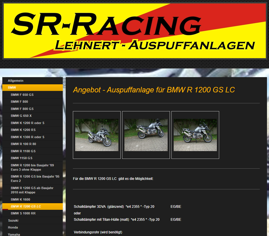

ich antworten mal hier auf deine DN. Ich habe jetzt zumindest den alten Link gefunden welcher zu der Seite führt, auf welche die EB/BE Nr. noch aufgeführt ist. Alldieweil auf der aktuellen Homepage ist die EG/BE Nummer nicht mehr gelistet
SR-Racing - BMW R 1200 GS LC
Ansonsten hilft nur warten ob einer aus dem Forum doch noch den Prüfbericht für den 2355 Typ20 Slip On noch hat/ wiederfindet

Hallo Peter,
das steht doch im Screenshot und in dem von mir angehängtem Link unterhalb der der Bilder vom Moped da steht dann welche Optionen es für die R1200GS LC gibt mit der E- Nummer dahinter "e4 2355 Typ20"
!!!Du darfst in Google nicht nach SR Racing suchen, da steht die nicht mehr drin, sondern dem Link von mir folgen, der führt auf eine ältere Seite von SR. Da steht die Nummer noch drin.

Die Nr. Hab ich schon gefunden auf der Seite von SR .
Das ist aber kein offizielles Dokument,eher ein Prospekt von SR.
Denk nicht das es bei einer Kontrolle bestand haben würde.
Trotzdem danke für deine mühe
