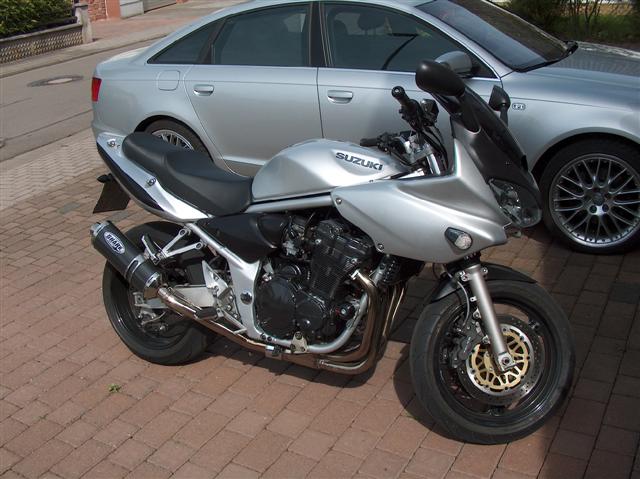

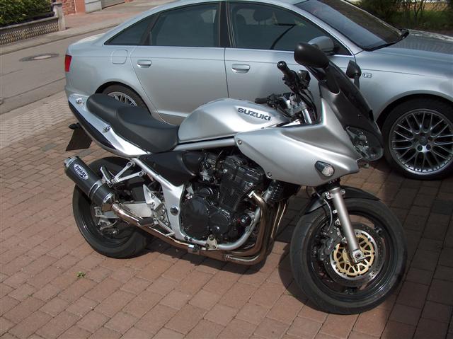

Stimmt ;) an der Bandit hat das richtig was gebracht, Topham Vergaserkit, Luftfilter, kurzer Sharkauspuff ergaben bei mir 140 PS auf dem Prüfstand.
.. diese Diagramme würde ich doch zu gern mal sehen. :cool:
Und was die GS betrifft. Richtig ist, dass viel dummes Zeug verbreitet wird, aber dass der SR für Minderleistung sorgt, halte ich zumindest bis zur MÜ für ein Gerücht.
