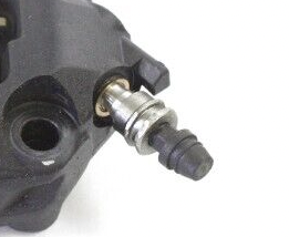

Jetzt mal ne Frage an die Stahlbus-Spezialisten:
Ich hab mich von den Vorteilen durch Eure Forenbeiträge überzeugen lassen und mir bei Louis für meine K50 0A51
für hinten: 1xSB110412 (Entlüftungsventil M10x1,0x14mm) und
für vorne: 2xSB130111 (Hohlschraube mit Entlüftungsventil M10x1,0x19mm)
bestellt. Der Einbau hinten klappte ganz gut, vorne links war's ne etwas größere Sauerei (mein Fehler ;-) und jetzt stutze ich vorne rechts: Die original verbaute Entlüfterschraube sieht definitv anders aus als das Teil, das vorne links verbaut war. Auch konnte ich die linke Seite mit einem SW13 lösen, rechts ist es jedenfalls größer als SW14...
Kann das einer von Euch so bestätigen? Passt das Stahlbus-Teil trotzdem?
So ein Bißchen komme ich mir vor wie
Ist immer so, wenn man scheiße bauen kann, dann tu ich das auch !!!!
Danke für Hilfe, Gruß Hannes.

Jap, war bei mir auch so. Check das warum auch nicht.

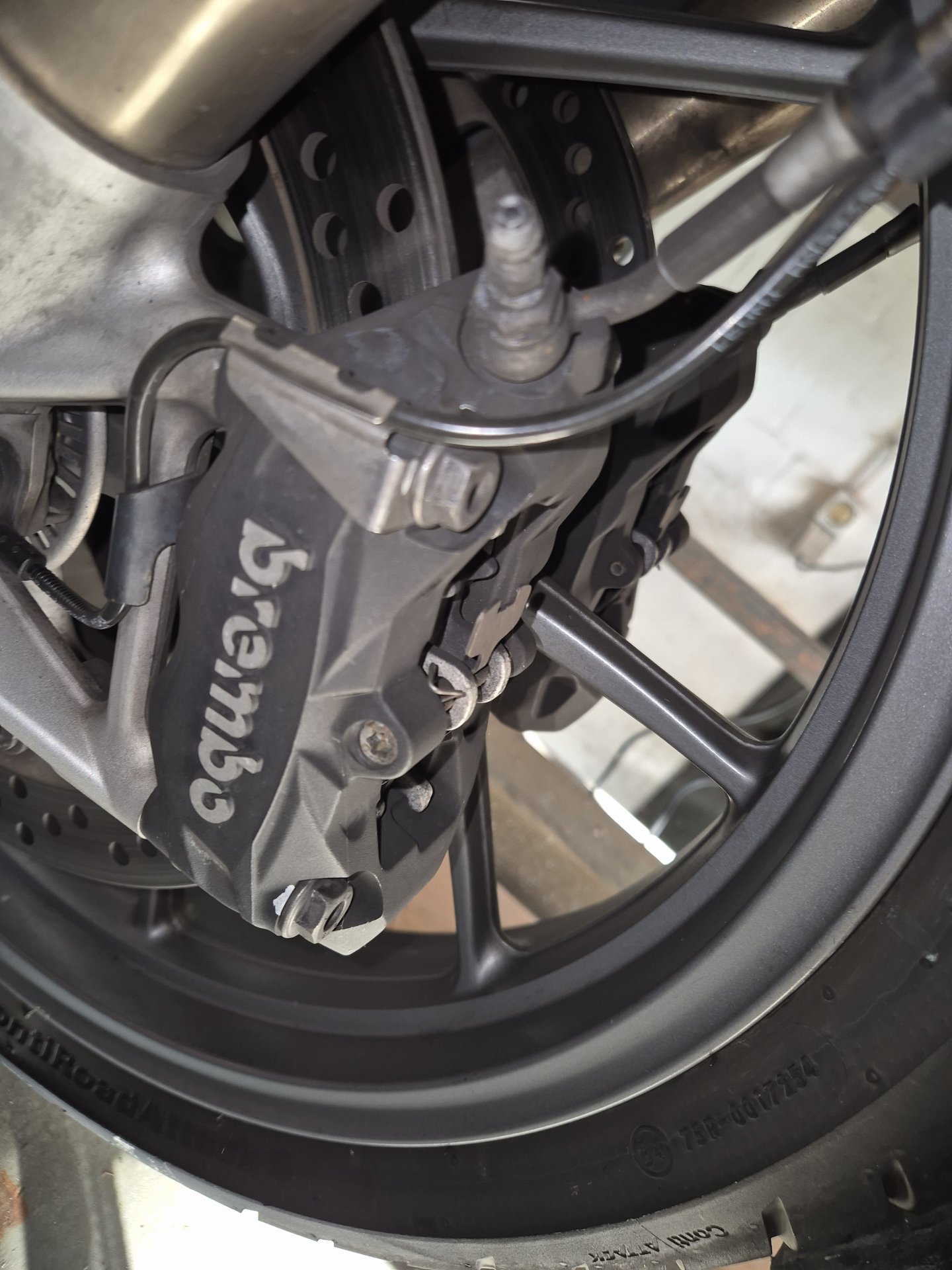

Das habe ich bei mir auch schon festgestellt. Was für eine Größe hat die Schraube denn ? Ist das eine 15er ?
pitamerica
pitamerica
04.09.2018
584
K50 Modell 2017

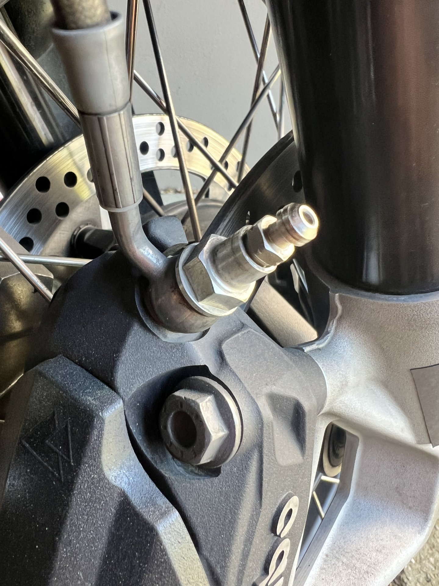

Hallo nochmal, ich will mich einfach schlau machen, bevor ich da ran gehe. Meine Frage wäre noch zum rechten Sattel. Hier ist eine "seltsame" Schraube drin. Siehe Bild. Ich gehe davon aus, dass diese komplett raus muss und durch die Stahlbus M10x1,0x19mm ersetzt wird.....? Also nicht nur die kleine schwarze Entlüftungsschraube...?
pitamerica
pitamerica
04.09.2018
584
K50 Modell 2017
Tatsächlich einfach nur ein 15er Schlüssel, so einfach kann es sein. Sorry wegen der blöden Frage. Und ja, sie muss komplett raus.
