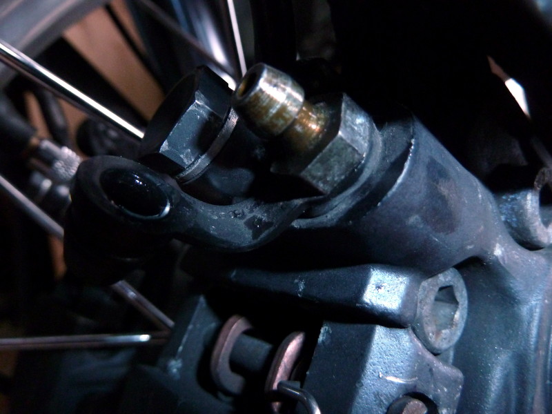

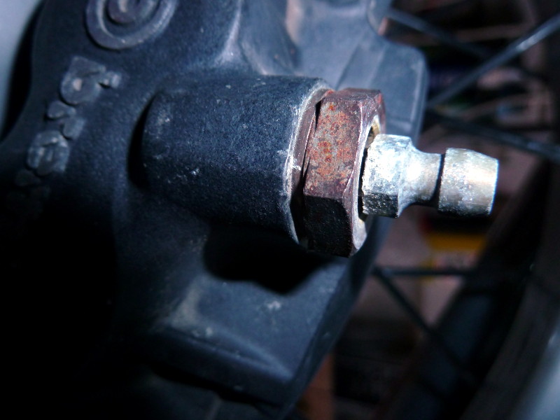

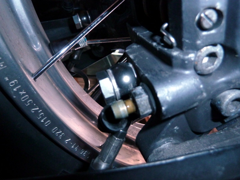

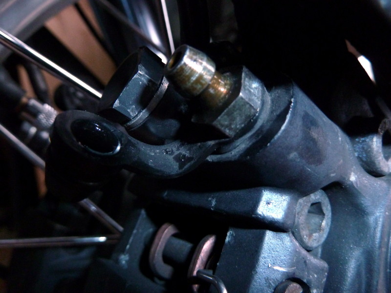

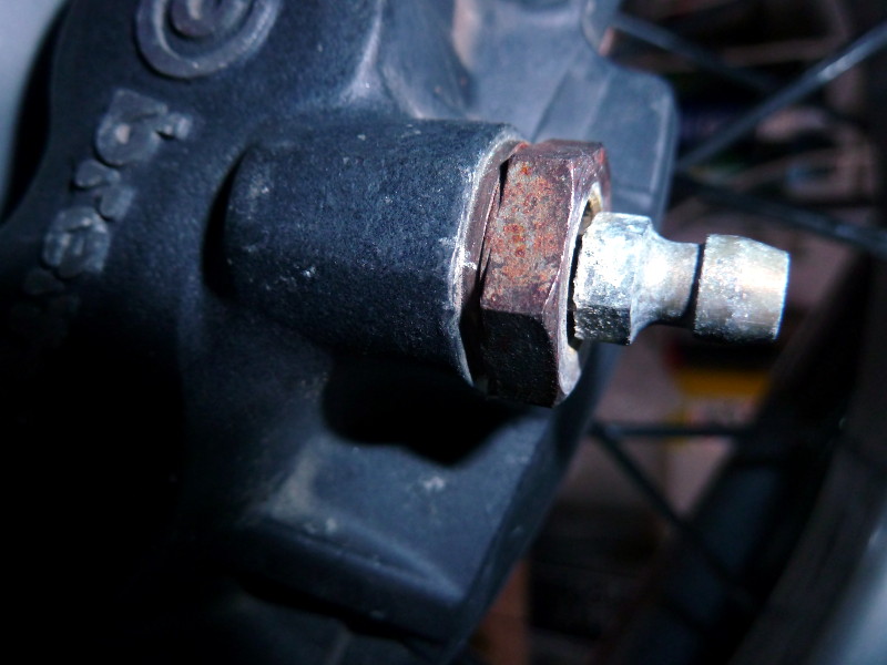

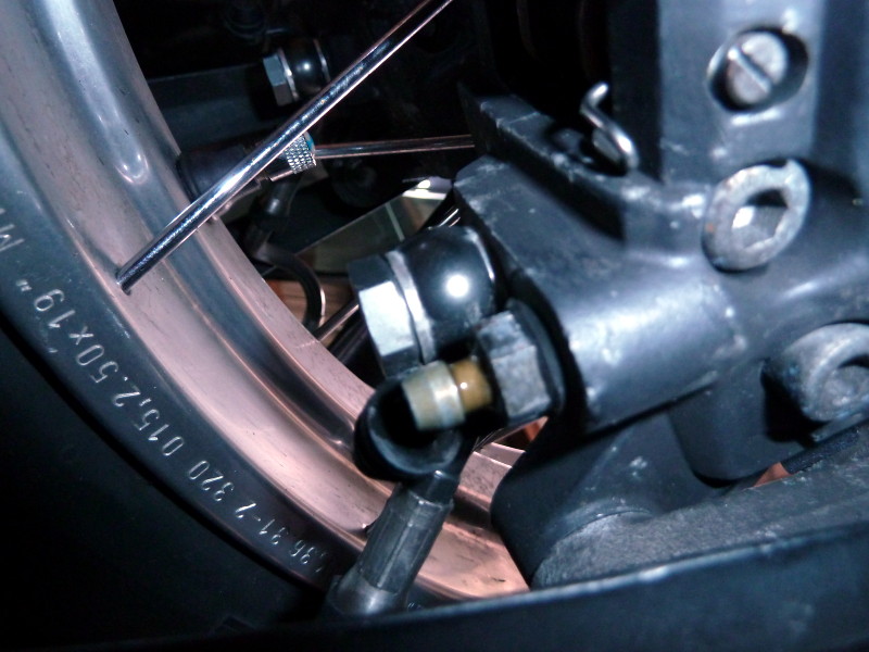

Hallo zuammen,
habe mal wieder eine Anfängerfrage: habe ich noch die original Entlüftungsschrauben/Befüllschnittstellen an meiner 1150 GS Bj 2000 mit Brembosättteln, oder sind das schon (vom Vorbesitzer geänderte-> Stahlbus)?
vorne rechts:
vorne links:
hinten:
Und wo zum Geier finde ich die Entlüftungs/Befüllstelle der Kupplung? Denn auch da würde ich gerne Stahlbus montieren. Hat jemand ne aktuelle gute Bezugsadresse für M10x1,0x16mm?

So wie das für mich aussieht, ist das keine Befüllschnittstelle und schon gar keine Stahlbus.
Lass mich aber gerne eines Besseren belehren! ;-)
Larsi
Larsi
10.07.2007
32.830
was da verbaut ist, sind ganz normale entlüfternippel.

Danke @Woidl & Larsi,
dann wäre es wohl vernünftig, diese durch Srahlbusentlüftungsventile zu ersetzen, oder? Ich befürchte, die Kupplungsflüssigkeit wurde lange nicht erneuert....Kann ich zum erhitzen der alten Entlüftungsnippel mit einem Heißluftfön drangehen?
VG Thomas
Larsi
Larsi
10.07.2007
32.830
Was willst du da erhitzen?
Links rum rausdrehen und fertig.
Stahlbus oder nicht wäre für mich keine Frage ... ich brauche die Dinger nicht. Muss halt jeder wissen, ob sie das Geld wert sind.
