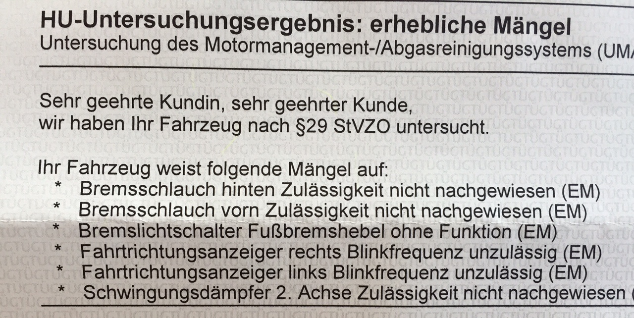

Der Tüv bemängelte die Stahlflexbremsleitungen an R1150GS adv.
Kann mir jmd. bitte helfen? Wo bekomme ich eine ABE?
Besten Dank im voraus
Hansi

Meines Wissen hat die Adventure ab Werk Stahlflexleitungen. Wenn es noch die Originalen sind sollte Dir also BMW weiterhelfen können.
Gruß Heinz

sprich` mit dem tüvi und sag ihm, die adv hat stahlflex ab werk (die normale gs nicht, vielleicht hat er das verwechselt).
normal können die sowas auch in ihrer datenbank prüfen.
ansonsten wenn alle stricke reissen, zum freundlichen und ein entsprechendes papier anfordern.
kann ich mir aber nur schwer vorstellen, das das nötig sein wird...

Müssten werkseitig verbaute Stahlflexleitungen von BMW in den Fhz.-papiern nicht eingetragen sein?
Ich würde mit dem Thema beim BMW-Händler nachfragen. Die haben ja auch ständig den TÜV im Haus.
Und was ist das denn mit der Blinkerfrequenz, die da auch bemängelt werden? Hast Du LED-Blinker verbaut ohne entsprechende Widerstände, bzw. ohne das Modul "anzupassen"?

Ne müssen sie nicht und mal ganz ehrlich, wenn der Tüv Fuzzi keine Ahnung hat soll er sich schlau machen, wäre ja noch schöner das ich auch noch zum Händler renne um ein Schriftstück zu besorgen.
Hat zwar niGS mit den Stahlflex zu tun, aber mit der Blinfrequenz. Hab bei meiner 11er GS auch LED Blinker dran und einfach das Blinkrelais gegen ein lastunabhängiges getauscht. Geht plug &. play und man braucht keine Widerstände mehr in die Kabel löten.
lastunabhängiges LED-Blinkrelais/Blinker Relais BMW R 850/1100/1150 GS, 12-polig | eBay (Anzeige)
Oder man nimmt sich eine halbe Stunde Zeit, bei ruhiger Hand und geht wie folgt vor:
4V1 Blinkrelais Modifikation R11x0

Die GSA hat ab Werk Stahlflex. Soll der Kasper doch bei einer beliebigen NL anrufen wenn er es nicht weiss/glaubt.
Hast Du auch andere Federbeine oder war der Typ da nur misstrauisch?
