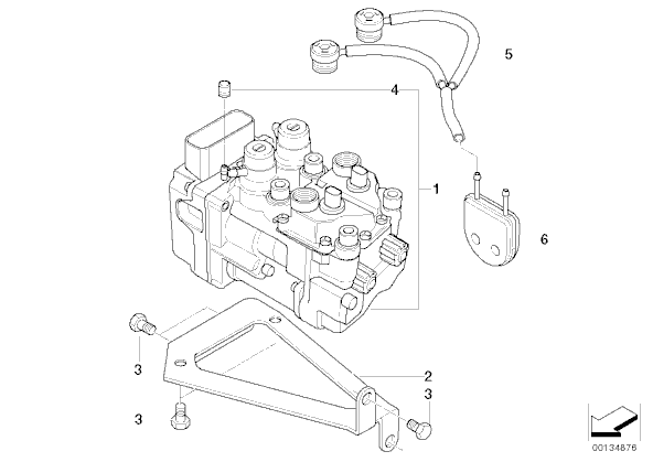

Allein durch Teil 5 dringt 100x mehr Luftfeuchtigkeit ins Bremssystem als durch alle Gummileitungen zusammen.
So ganz überzeugt bin ich jetzt also noch nicht Bruno. :confused:
Gerade die Flüssigkeit im Regelkreis ist thermisch relativ hoch belastet, die tausche ich annähernd jährlich, egal ob Gummi oder Stahlflex verbaut ist.
Im Steuerkreis bin ich weniger pingelig, aber auch da ist ein Turnus von 2 Jahren kein Luxus.
