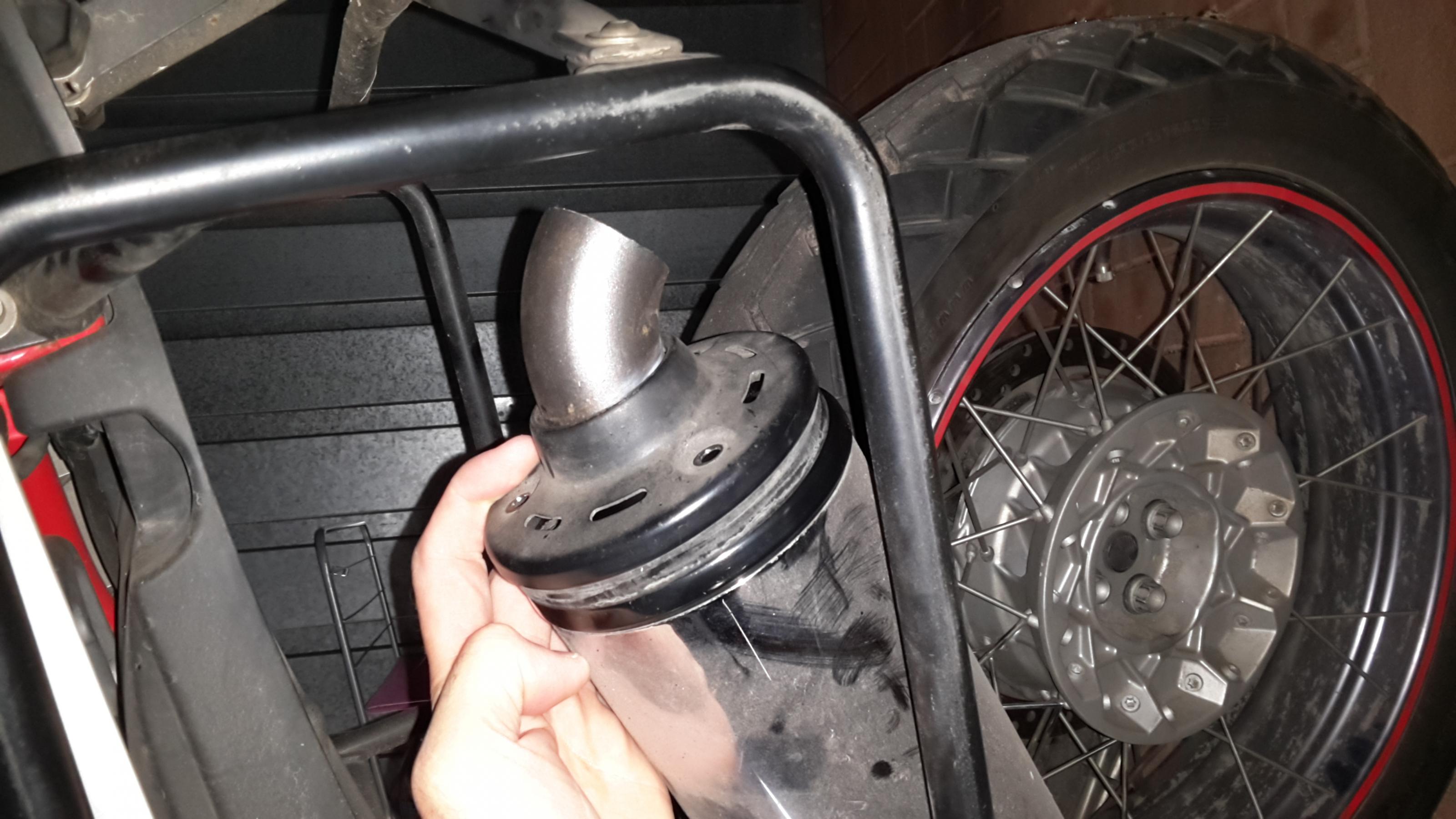

Servus...ich hab das so gelöst.....Standart Auspuff und Rohrträger
-2.Endkappe besorgt in der Bucht
-90 grad Stahlrohrbogen 44x2,6
-zurecht geflext und angeschweißt
-ausprobiert und lackiert....bin zufrieden mit der Lösung und vor allem 2 Euro bezahlt
