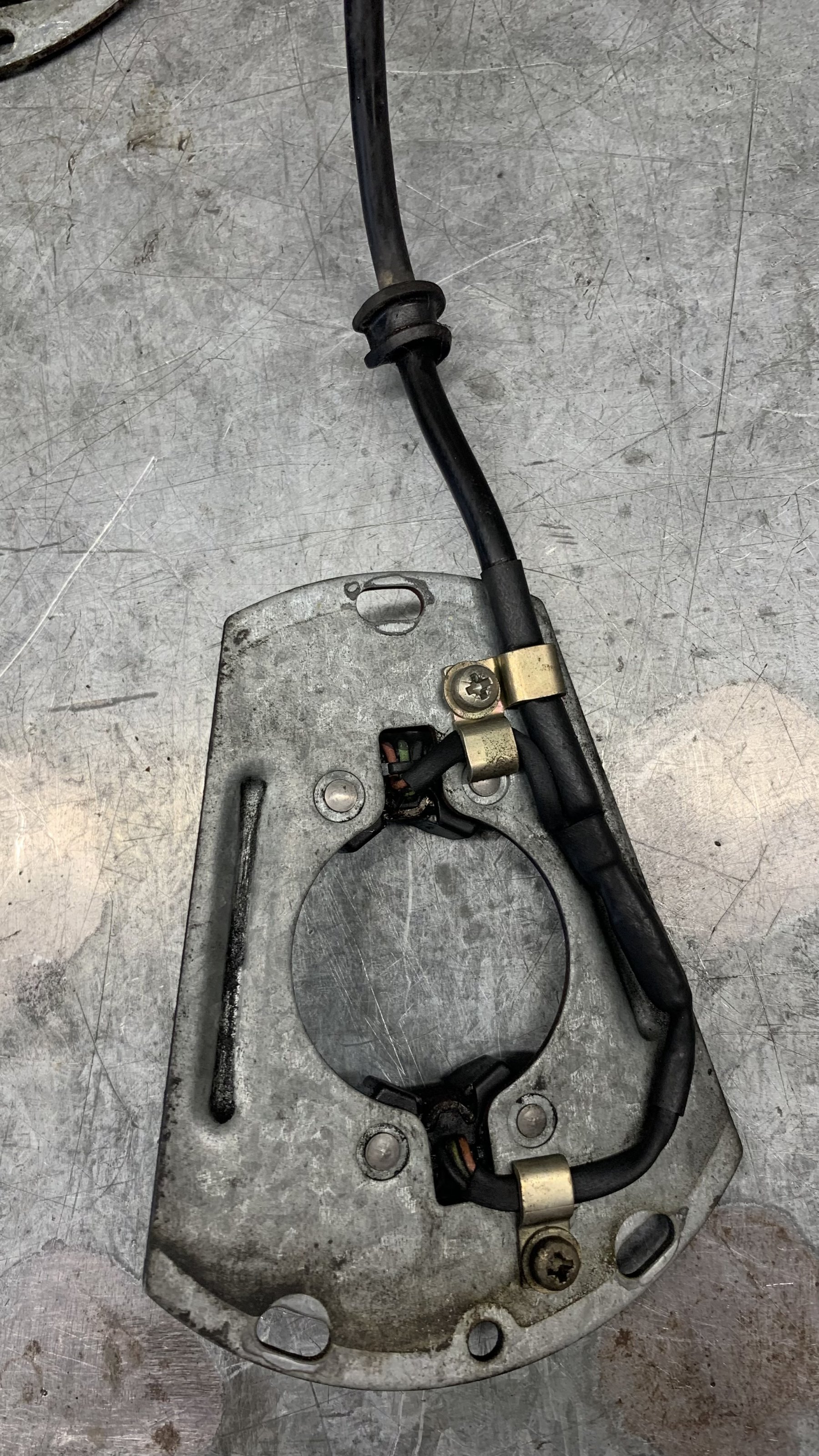

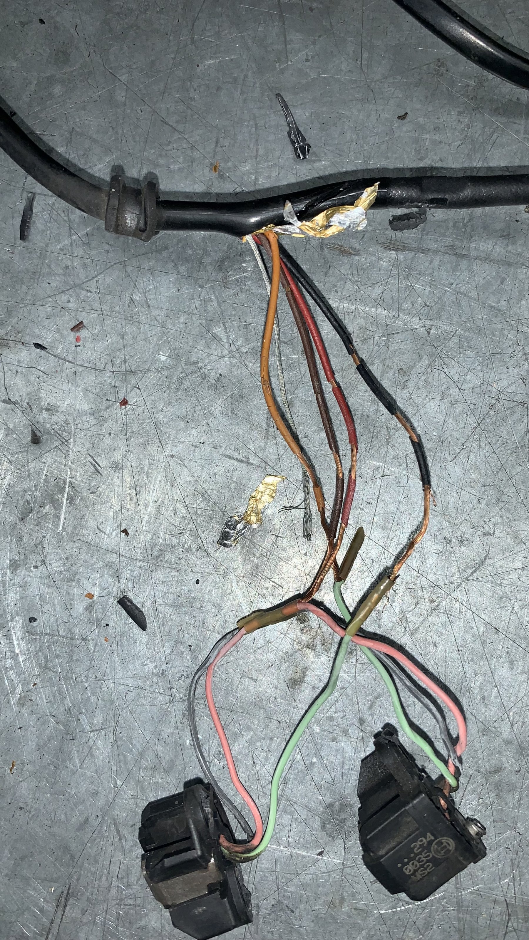

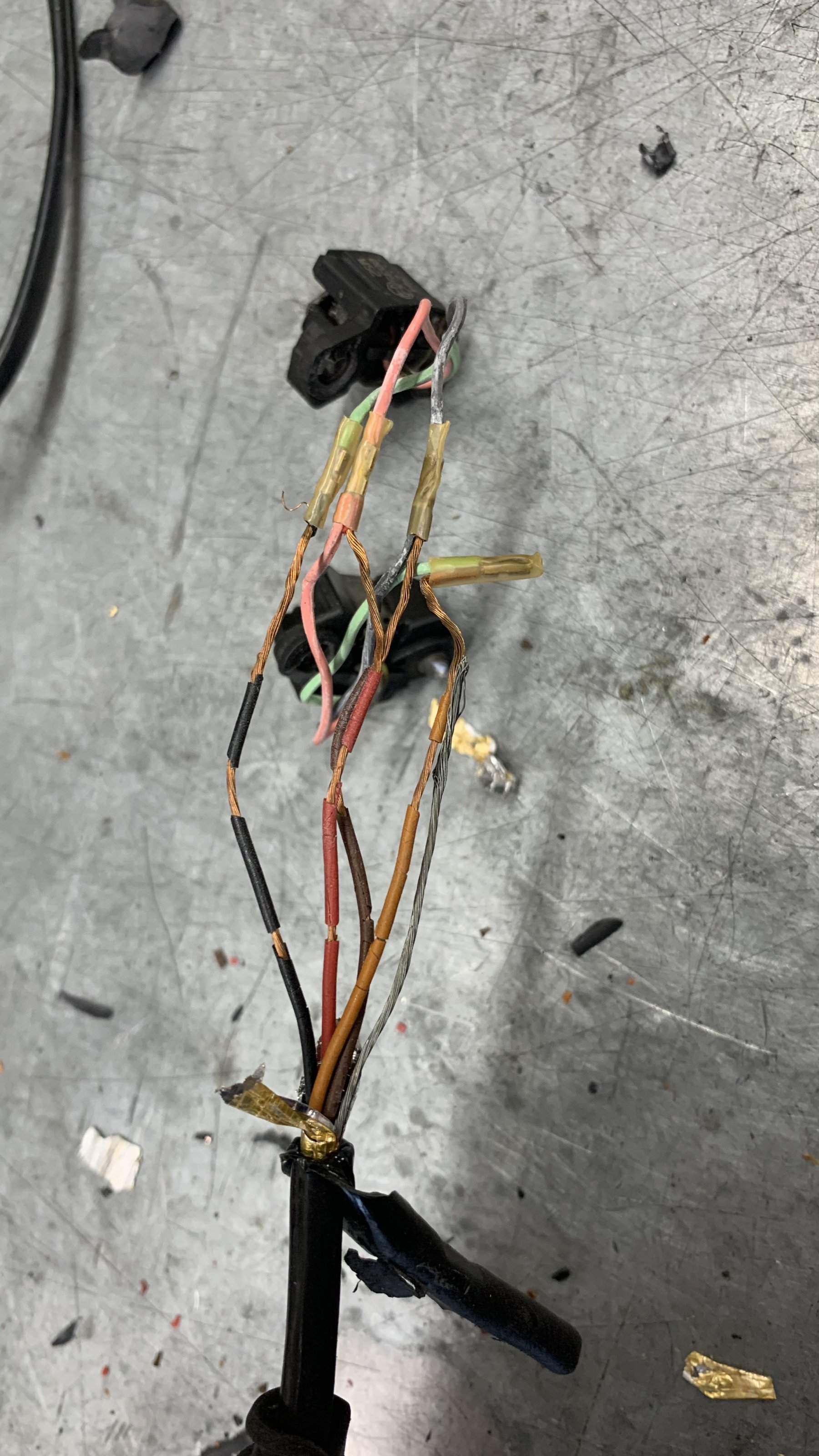

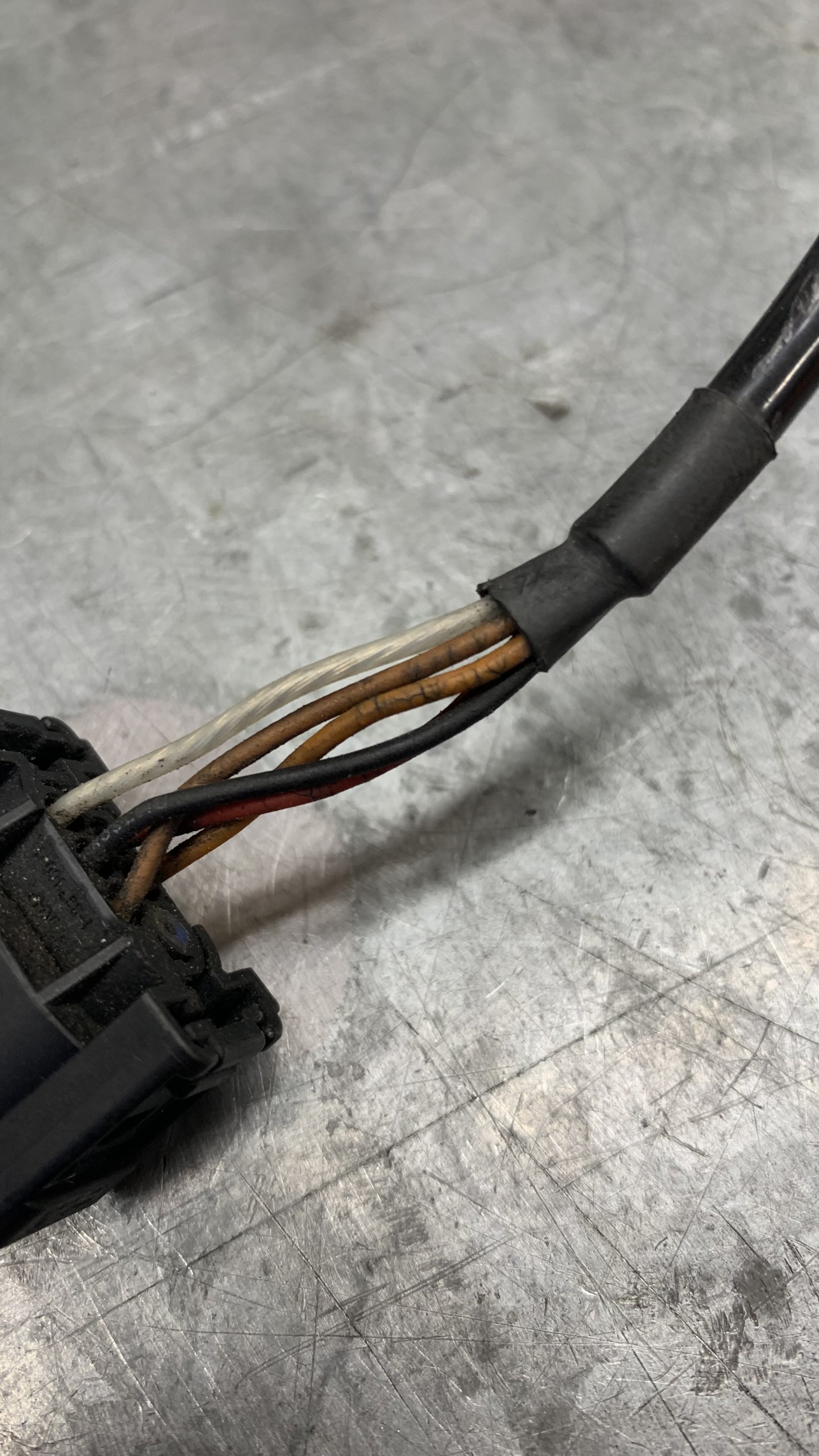

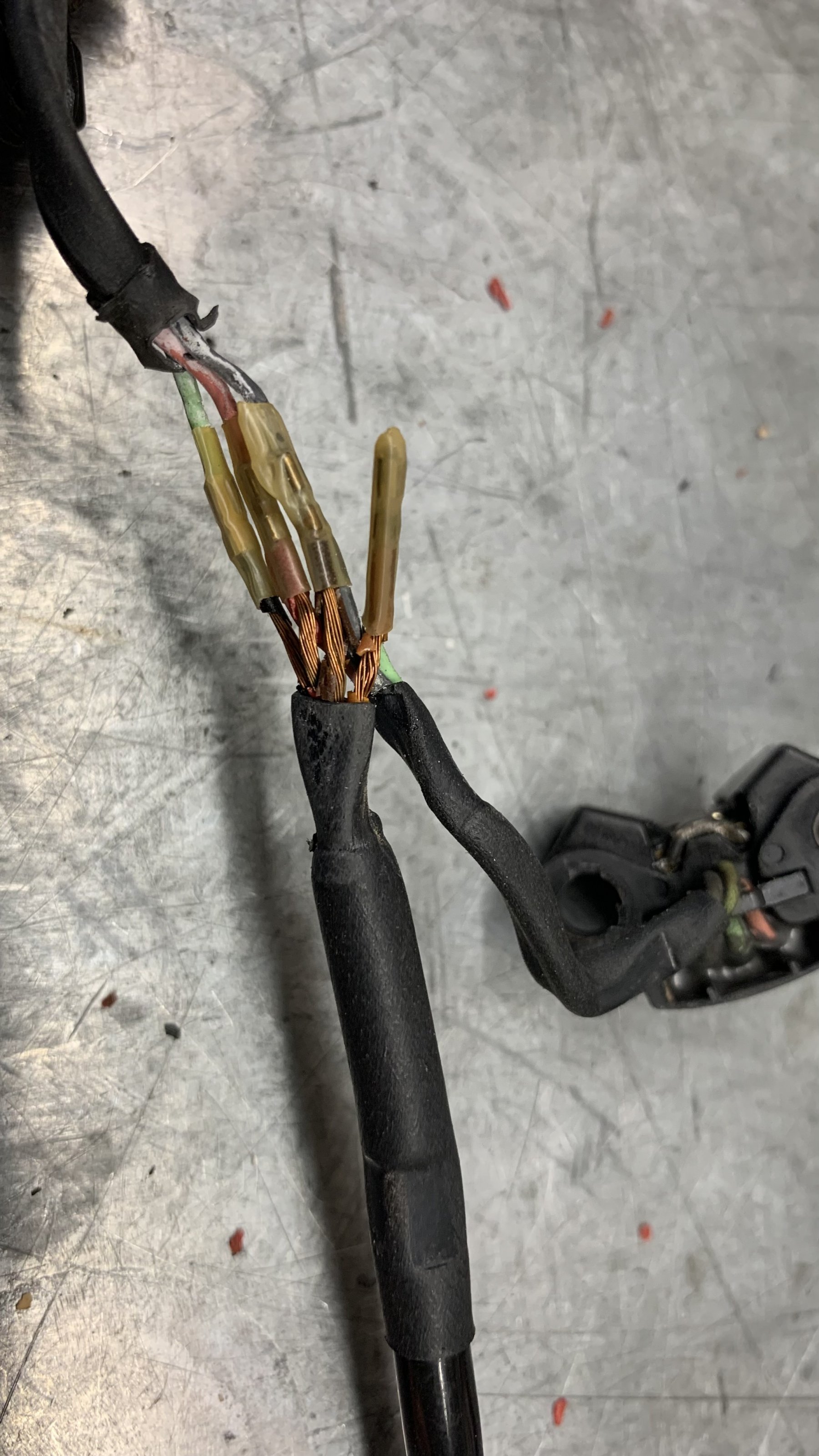

Vielleicht noch eine kleine Ergänzung, warum ich in meinem #3 gleich auf einen verröchelnden Hallgeber gekommen bin:
Wenn die Synchro nicht völlig aus dem Ruder gelaufen ist, dann passen die von Dir geschilderten Symptome m. E. nicht zu diesem Thema.
Drum war ich gleich beim Thema Zündung.
Es gibt rissige Zündspulen und mürbe Zündkabel und Stecker. Deren Fehler zeigen sich jedoch meist bei Nässe, also im Regen oder nach einer gründlichen Wäsche.
Neue Z-Spule samt Z-Kabeln und Stecker kosten nicht die Welt und sind auch für den Laien in kurzer Zeit selbst zu ersetzen. Der Tank muß halt runter.
Weil die von Dir beschriebenen Fehler aber bei offenbar trockenem Wetter und warmem Motor aufgetreten sind, kam ich auf den HG.

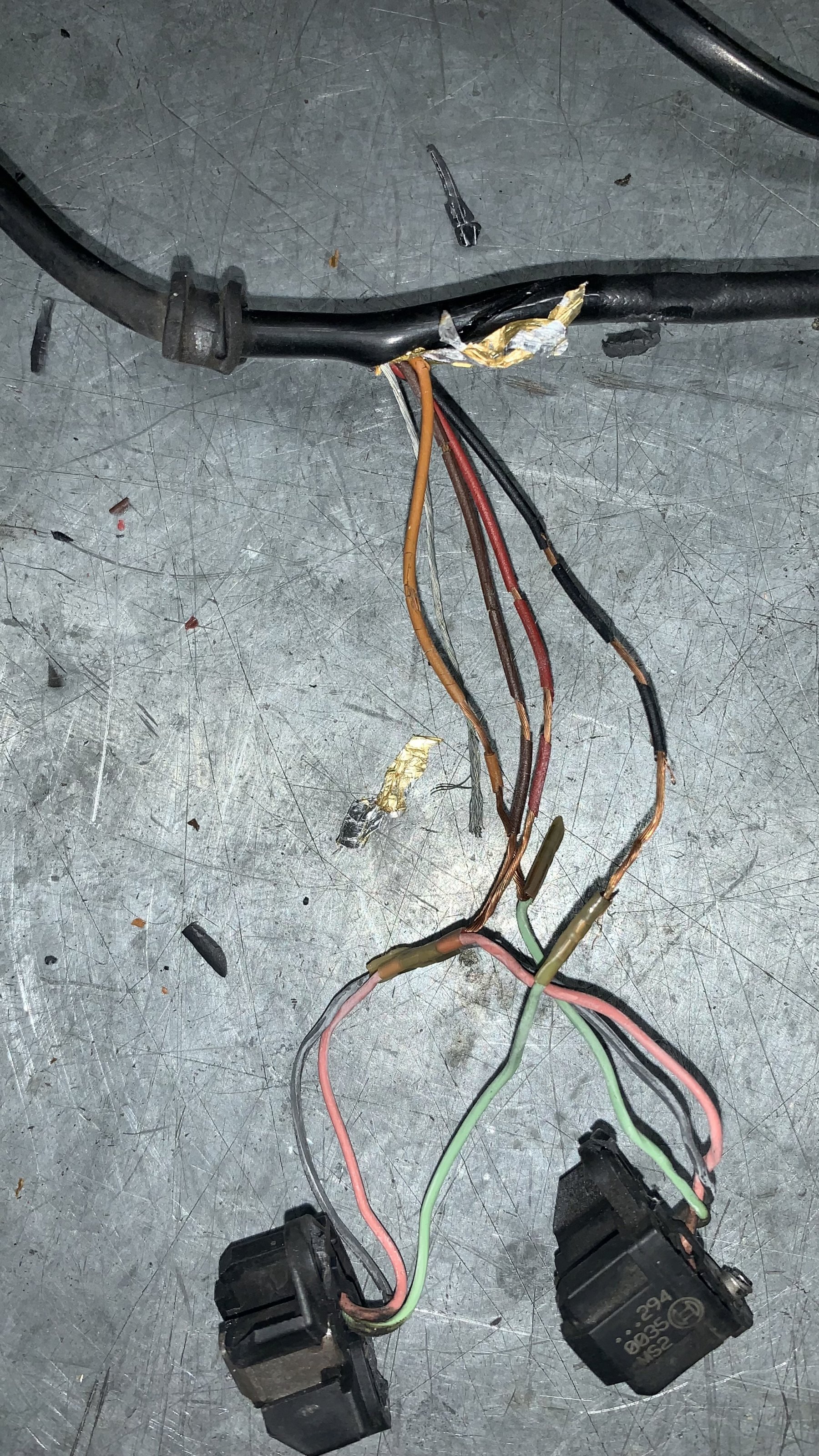

Ich hab unten mal zwei Beispiele fotografiert. Beides sind HGs zweier 2000er 1150 GS mit 82, bzw. 92 TKM. Die Kabel auf der Plattenseite sehen nach der Entfernung der Kabelhülle so aus wie auf den Bildern.
Die Kabel auf der Steckerseite sind vom anderen Geber. Aber selbst an dieser relativ kalten Stelle am Lenkkopf sind die Kabel hochgradig mürbe.
Ein Motor ist noch gelaufen (ein Wunder?), der andere hat während des Warmlaufens unvermittelt aufgegeben. Mit neuem HG aber wieder geschnurrt wie am ersten Tag.

Gerade weil der HG nicht nur fürs Zünden, sondern auch fürs Einspritzen maßgeblich und zentral sitzt, ist er so verflixt.
Ich hab den oben gezeigten HG, dessen Motor noch einwandfrei lief, gerade noch kurz durchgemessen. Anstatt von Batteriespannung auf Null zu schalten, kriegt er es nur noch bis zu 2,5 bis 3 Volt hin. Fit war der auch nimmer. Die Teile sind halt 25 Jahre alt...
Die 150 € fürs Material und 1 Stunde gemütliche Schrauberarbeit im DiY würde ich auf jeden Fall investieren.
