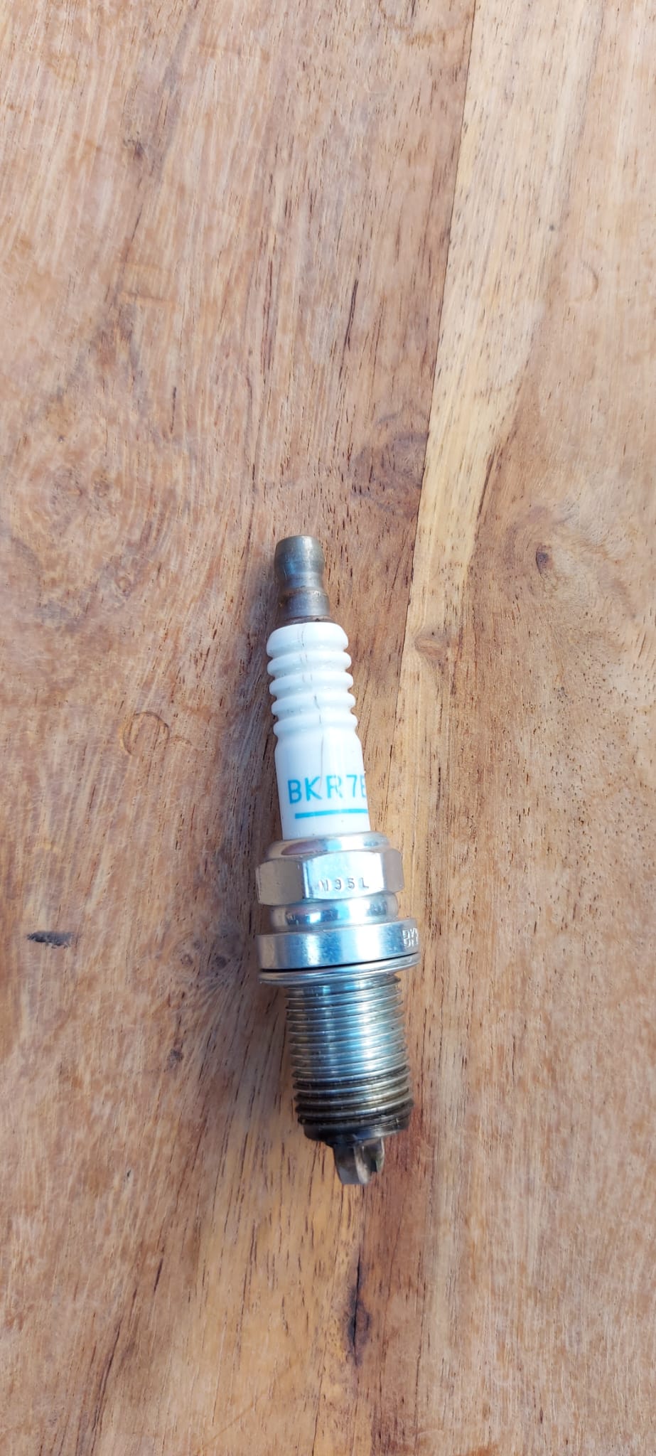

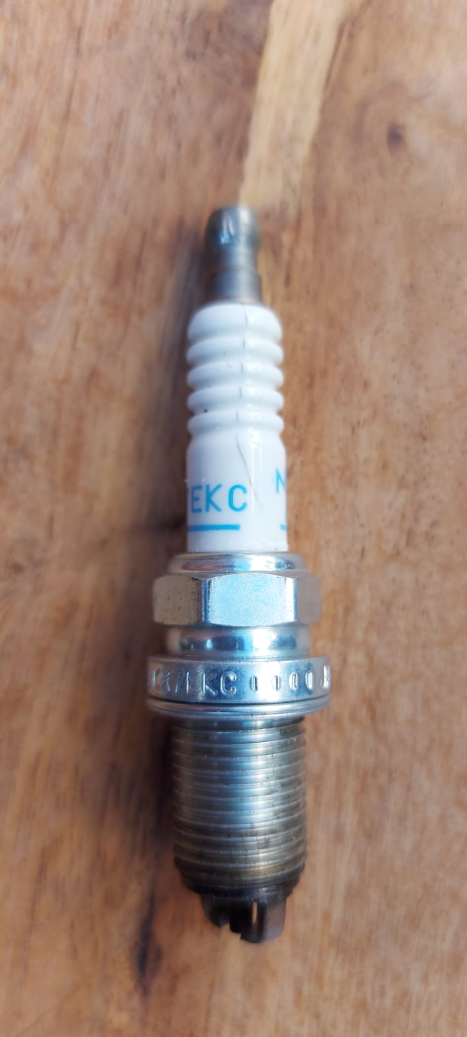

Hallo an alle hier ist nochmal die Nervensäge :-) Ich hatte mir Gestern noch beim Polo die NGK Iridium Kerzen geholt und habe sie heute Mittag erst ausgetauscht. Bevor ich die GS in diese besagte Werkstatt gebracht habe hatte ich neue Bosch Kerzen die ich wie mein Öl hier bei unserem Ortsansässigen Kfz.Teile Händler geholt hatte eingebaut... die Problematik ist ja nun hier zum Glück bestens behandelt worden... vorhin als ich die Kerzen raus geschraubt hatte bin ich doch etwas stutzig geworden denn es waren NGK Kerzen drin und keine Bosch bei der vom linken Zylinder ist der Keramik Korpus 2x gerissen wie Ihr auf den Fotos erkennen könnt die Iridium eingeschraubt Klamotten angesogen und mal die Q so 100km richtig warm gefahren zwischendurch immer mal angehalten und gelauert was das Standgas macht und siehe da kein abfallen mehr unter 1000 Gas super sie zieht durch wie verrückt es hat richtig Spaß gemacht... die Bypass Schrauben habe ich dann auf die Markierung dich ich vorher beim saubermachen gemacht hatte eingestellt und jetzt schnurrt sie so bei 1100 mit gaaanz minimalen Schwankungen.- Ich bedanke recht herzlich bei Euch allen die mir die ganzen Tips gegeben haben und zum Glück war der Übeltäter die einfachste Diagnose... der in der Werkstatt hatte jaauf die Benzinpumpe getippt was ja hätte sein können ist aber nicht auf die Idee gekommen mal nach den Kerzen zu schauen. Es ist ärgerlich aber ich habe ein Erfahrung mehr in meinem Leben gemacht. Ich wünsche allen noch einen schönen Sonntag und vor allem auch eine Perfekte sonnige unfallfreie Saison 2025 Theo schade ich wollte noch ein Video hier einfügen wie sie jetzt im Standgas läuft klappt aber nicht
Da würde ich aber auf jeden Fall mit der Werkstatt noch einmal das Gespräch suchen, denn offenbar haben sie die neuen Bosch Zündkerzen nochmals mit NGK-Kerzen erneuert (eventuell gemäß den BMW Vorgaben?) und eine von diesen bei der Montage irgendwie fallengelassen oder ähnlich, denn aus der NGK-Schachtel kommen die höchstwahrscheinlich nicht in diesem Zustand.
Mit den Iridium-Zündkerzen hast Du aber sicher nichts falsch gemacht (außer sie bei Polo zu teuer gekauft zu haben ;-)). Sie werden Dir erheblich länger als die von BMW Motorrad vorgebenen Wechselintervalle gute Dienste tun.

Spielt keine Rolle.
Ja Karl-Heinz das mit dem fallen lassen ist eine Variante...
Die Andere, beim einschrauben und anziehen einen einfachen Rohrschlüssel verkantet und so den Porzellankörper beschädigt.

Fachwürgstätten halt!
Ist schon ziemlich frech!
Aber schön, daß das jetzt auch geklärt ist!
Schau Dir die Iridiums in 40 bis 50 000 km mal wieder an. (Ok, zum gelegentlichen Ventileeinstellen kann man sie mal rausdrehn, dann dreht sich die Kw leichter.)
Es ist immer gut strukturiert vorzugehen. Hier hat es geklappt.
Der "elektrische" Weg bis hin zum Hallgeber fängt bei der Zündkerze an...
Die Symptome haben ja einige Kollegen auch schon genau so gedeutet.
Ich sag ja - gutes Forum!

Nebenbei bemerkt: Ich glaub der Kerzenschlüssel des Bordwerkzeuges hat sogar auch innen einen Gummiring, dass der die parallele Führung auf der Zündkerze gewähreistet.
Professionelle Kerzenschlüssel sowieso...muss halt ein "schlanker" sein, so das er in den Kerzenkanal passt.
In dem engen Schacht? Geht meiner Ansicht nach gar nicht. Und wie man da drin aus einer Bosch eine NGK macht, erklärt das auch nicht ;-). Karnickeltrick?
Danke für deine Rückmeldung!
Immer wieder schön, wenn man am Ende wirklich weiß, wo der Fehlerteufel gesteckt hat !
Wenn allerdings eigenhändig reingeschraubte neue Zündkerzen beim Würgstattaufenthalt gegen defekte ersetzt werden, was sich ja so erst im Laufe des Fadens herausgestellt hatte, dann braucht´s schon eine ganz besondere Glaskugel, um da aus der Ferne drauf zu kommen.
Das ist kein Fehlerteufel, sondern einfach eine bodenlose Frechheit, die auch noch ordentlich Geld kostet!

@elfer-schwob , ohne Frage.
Ganz abgegeben, kaputt zurückbekommen und alle heben die Hände: "Ich niggs Schuld, das vorher schon so."
Und stehst du als armer Kuhtreiber da - und schreibst hier ins Forum - damit wenigsten einmal jemand hilft, weil er win dufter Typ ist - und nicht nur weil er heftig am Konto abhobeln will.
Ich freu mich da mehr über den Erfolg, das die Kuh von @Theospray wieder tut, also mich über die Ursache zu ärgern (auch wenn du trotzdem Recht hast, elfer). So doof wie's klingt - das zerscheppern der Zündkerze könnte mir beim reinschrauben auch passieren - und vom Standgas wär ich nich auf Zündkerze gekommen. Ergo denk ich mir: Maik, haste wieder was gelernt.
Und wenn die Werkstätten unsere alten Hobel wirklich langsam nicht mehr wollen, dann muss ich noch viel lernen :bounce:
