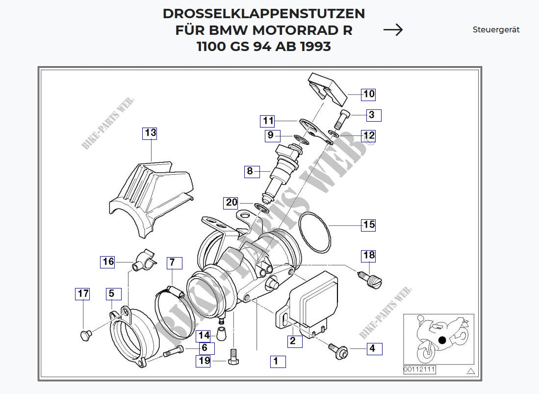

Ja und die Drosselklapen sind mit zwischenstücken am Zyl.Kopf befestigt...die gerne mal rissig und brüchig werden. Die meine ich.
hydrantenfritz
02.02.2015
13.903
Kein interesse
Achtung das Bild ist von einer 1100GS!.....als Prinzipbild zu verstehen.
No 5 ist der Anschlussflansch...
No 14 ( das Nuppsi ) auch nochmal genau kontrollieren ob keine Falschluft angesogen wird.
