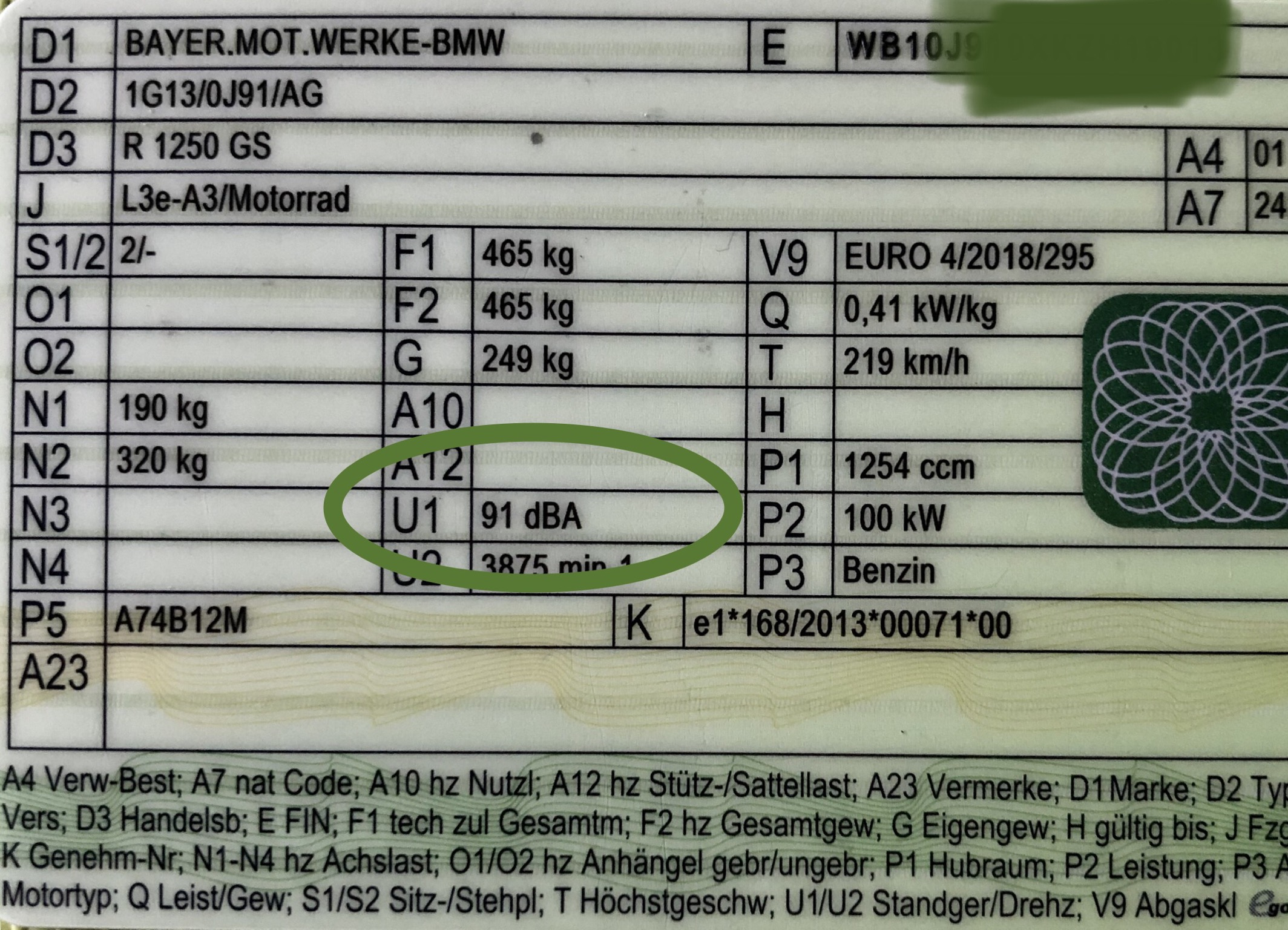

Standgeräusch wird nicht im Leerlauf gemessen, sondern bei halber Nenndrehzahl (für einen Vierzylinder, der bis 14000 dreht, ganz übel).
Mein 1250 macht die Übung bei 3850 umin mit 90 db! :)

Dazu kommt noch die unterschiedliche Messanordnung bei Stand- und Fahrgeräusch:
Standgeräusch 50 cm vom Auspuff in 45 Grad zur Fahrzeugachse (oder Schalldämpferachse?), also recht dicht dran. Für diesen Wert gibt es meines Wissens auch keine Grenzwerte, da kann der Hersteller eintragen, was er eben gemessen hat.
Fahrgeräuschmessung ist vom Standard abhängig, aber bei E4 in 7,5 m Entfernung, Mittelung mehrerer Werte.
Von daher sind die Werte überhaupt nicht vergleichbar.
