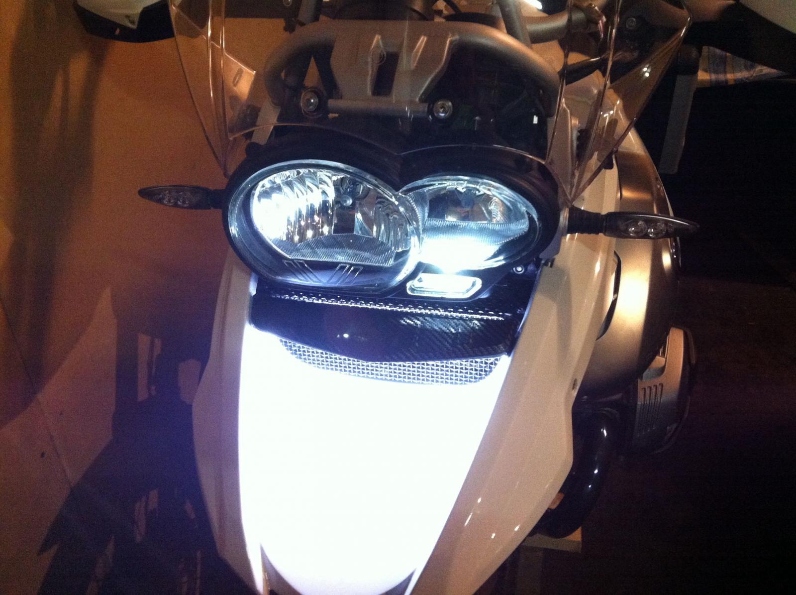

Hallo zusammen,
ich habe so eine Standlicht W5W LED von ebay seit ein paar Monaten drin - Gottseidank wars ein Doppelpack, die erste war schon nach 4 Wochen hin!
Vom Licht her achtet darauf, daß Ihr LEDs mit max. 5000 Kelvin nehmt - besser noch 4000 Kelvin.
Die von Ebay haben 6000 Kelvin (Meine) oder gar 8000 Kelvin Lichttemperatur - oft als "Xenonweiß" bezeichnet - Das ist eindeutig zu Blau und sieht SCH.. aus.
Ich schmeiß meine auch nochmal raus, da ich in meinem Mini Cooper die hier verbaut habe ( mit 5000 Kelvin):
Xenon4u - Ihr professioneller Anbieter fr die exklusive Beleuchtung Ihres Fahrzeug's!: LED Standlicht - Glassockel W5W T10 Check-Control
Das sieht eindeutig besser aus, als dieses Pseudo-Prolo-Xenon weißblau!

Genau was Mirko sagt. Ich hab so eine Standlicht-LED auch nur deshalb eingesetzt, damit der zuvor farbliche Unterschied zum HID-Hauptscheinwerfer weg ist ;)

Hi,
ja - aber die 5000k haben bei mir im Mini Cooper exact den gleichen Farbton wie das Xenon ;-)

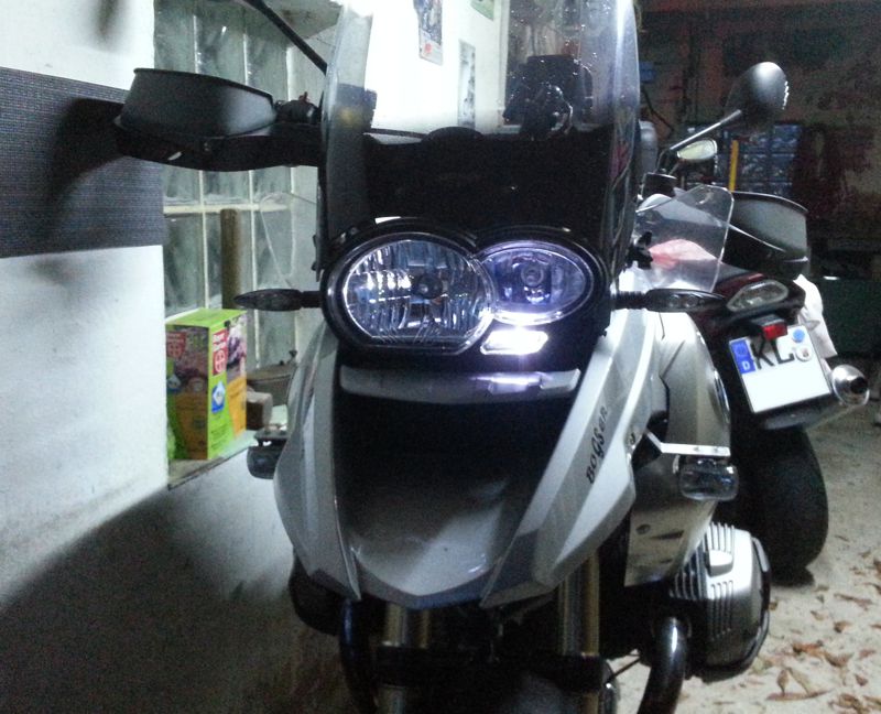

Fotos gibt es keine, denn beide Standlichter haben einen Wackelkontakt. Was will man für 5,00 Euro auch erwarten. Also gehen die 1:1 in die Mülltonne. Schade. Wer billig kauft, kauft 2x ;(

Das ist kein Wackelkontakt, sondern die ZFE erkennt die "Birne" nicht, der "Canbus-Widerstand" ist zu groß.
Ach, okay. Es gibt aber keine "LAMP" Meldung. Hmm, toll. Da nützt es auch nix das riesig Can-Bus auf den LED's gedruckt ist.

Gibt es vielleicht noch eine Empfehlung, die jemand auch schon in der GS getestet hat?
Fossi67
12.01.2013
159
Saar-Pfalz
1200GS-TÜ
Bei mir sind diese (Anzeige) drin.
Ein nachträglich angelöteter 180 Ohm-Widerstand im Sockel macht sie tauglich für die ZFE.
