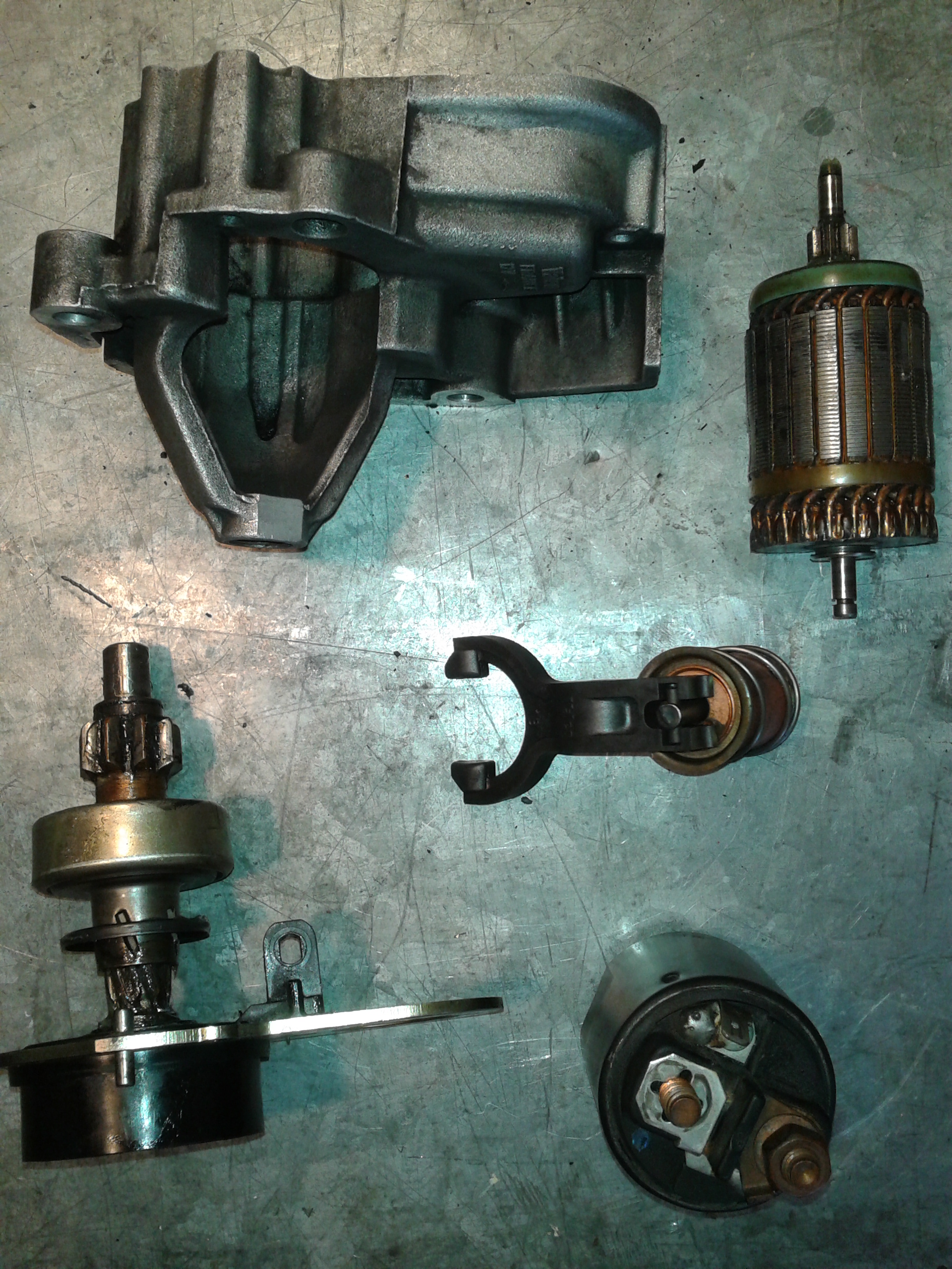

...alten (Valeo-) Anlasser in aller Ruhe überholen...
...dauert ca. 30 Minuten und kostet genau 0 Euro!
(Der E-Anker muß zum Check nicht aus dem Gehäuse ausgebaut werden. Ein Blick auf die Magnete reicht. Wenn noch korrekt plaziert und fest, dann gut!)
Quasi sofort wieder startklar!
Sofern´s tatsächlich der Anlasser war.

Ja, aaaber... :o
Bei meinem Anlasser war's dann auch noch dieses runde Blechlein, daß sich gelöst hatte und von Zeit zu Zeit einen "Kurzen" verursacht hat. (Siehe Anlauffarben)

Dieses runde Blech könnte, je nach momentaner Lage, schon dafür verantwortlich sein.

Der Hinweis "rundes Blech" bzw. "Magnete des Anlasser prüfen" ist gut. Danke für die Bilder. Gut möglich, dass hier etwas rumfliegt.

Dann noch ein Tip zum Blech.
Falls es die Ursache sein sollte: Es kann vorübergehend weg gelassen werden, es soll nur den Anker vor Verschmutzung schützen.
