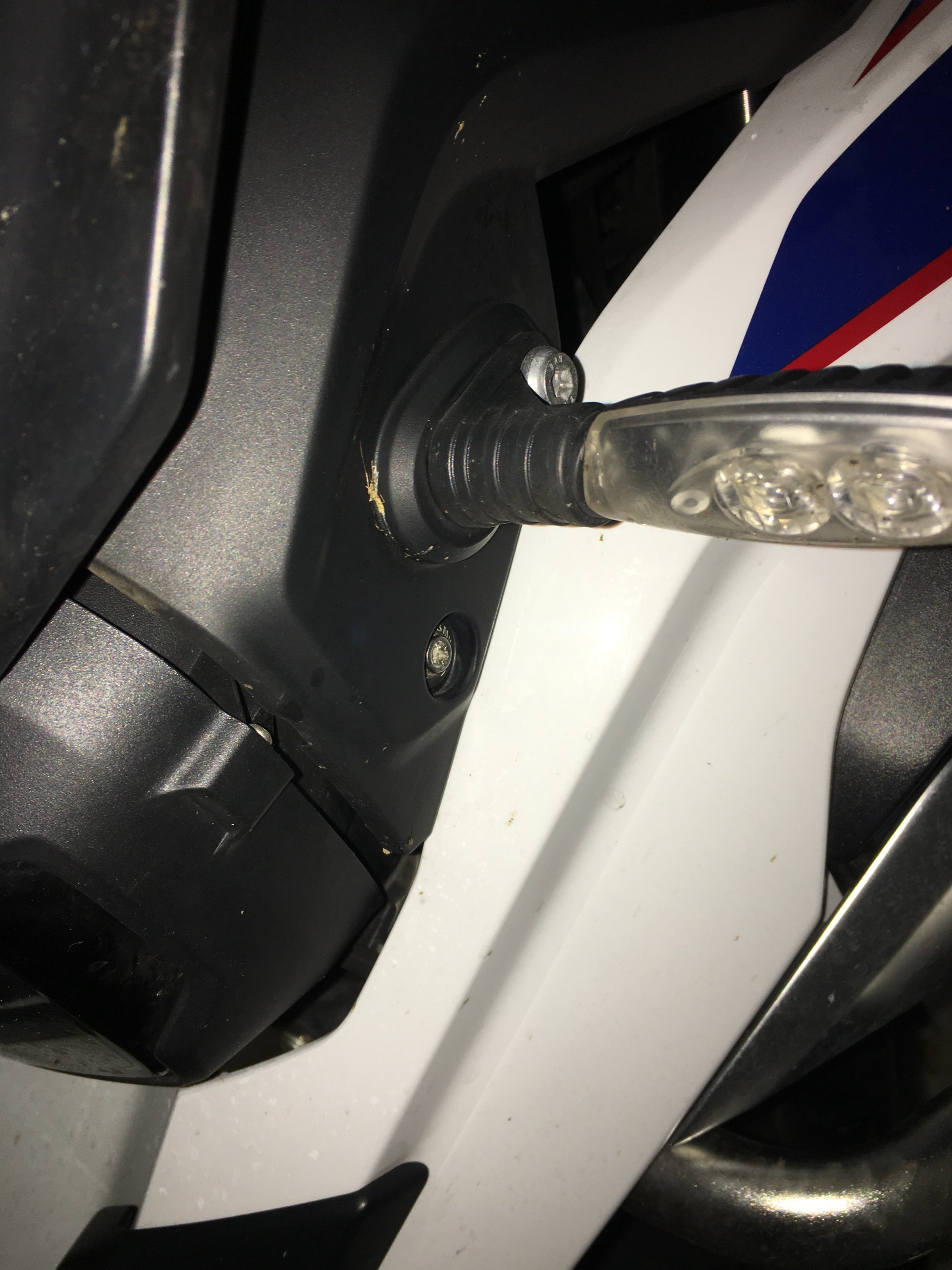

Jetzt ist die Frage wie kriege ich den Originalen ab Werk Montierten ab?
Ich habe ehrlich gesagt keine Verschrauben entdecken können als ich meine neue Scheibe dran gemacht habe.

Die Teile sind in der Regel von der Gegenseite, als da wo sie drin stecken, gekontert.

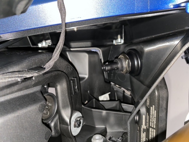

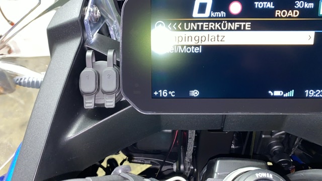

Ich habe heute an mein F850 GS Adv. die Steckdose gegen die Wunderlich 2xUSB Steckdose getauscht. Bei der Wunderlich Steckdose ist ein kleiner Maulschlüssel dabei. Der Tausch war kein Problem, etwas eng ist die Steckdose am TFT, sie liegt leicht an.

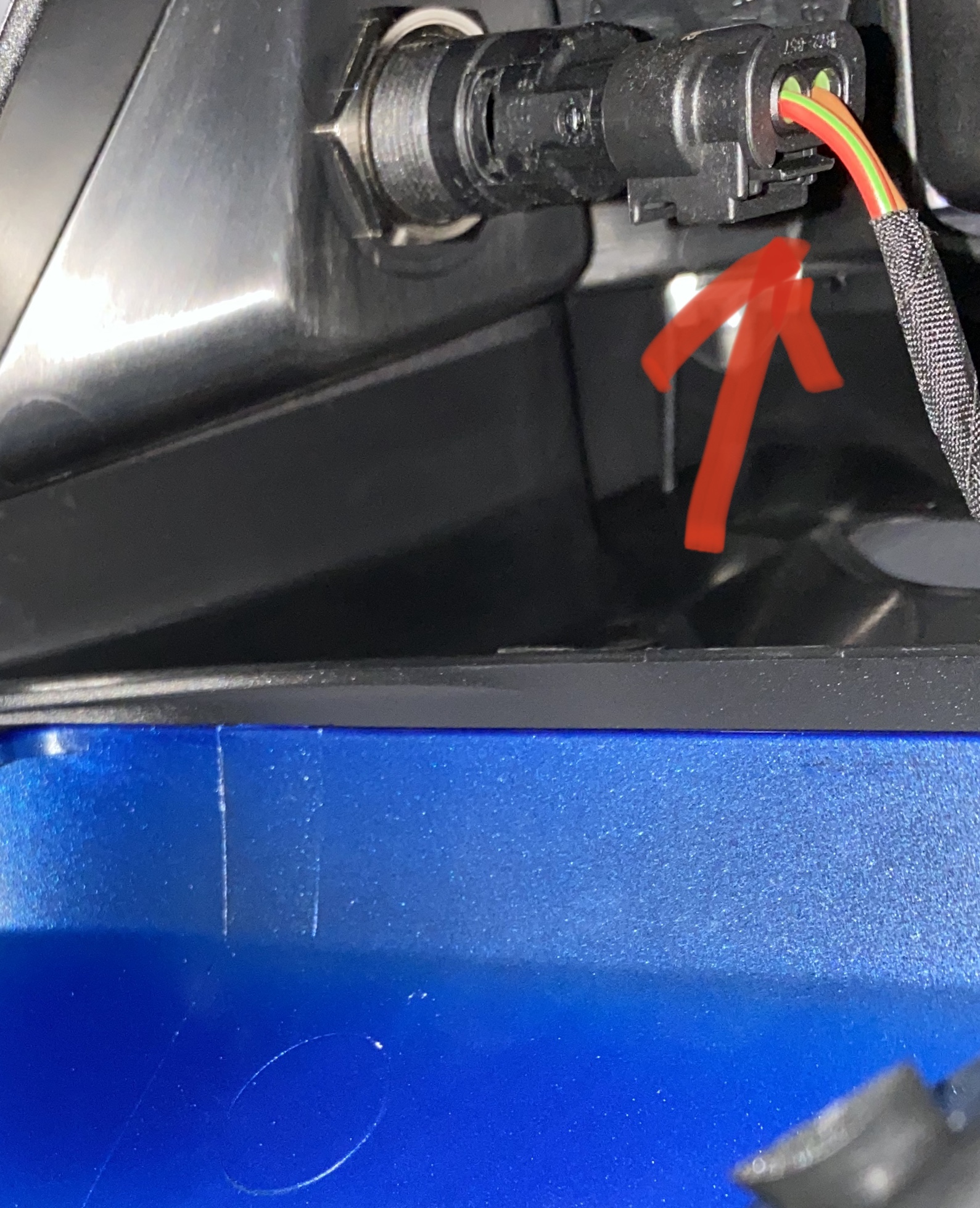

Hier am Stecker drücken und vorsichtig abziehen.

Ich habe keine Verkleidung demontiert, bin von unten mit einer Hand (mit Maulschlüssel) an den Orig. Stecker rangekommen. Vorher den Stecker abgezogen. den Orig. Stecker 1:1 mit dem neuen USB Stecker getauscht und wieder angezogen. Ich hatten dann noch zusätzlich von "alten" Stecker die Mutter abgenommen und damit die "neue" Mutter gekontert, also zwei Muttern übereinander.
Hier der neue Stecker, noch nicht fest angezogen und die Kontermutter fehlt noch.

Interessant zu wissen noch wäre, kann ich den Stecker einfach so abziehen oder muss ich irgendwie zwei Pins oder Ärmchen runter drücken? Bevor ich mir das Kabel abreiße.

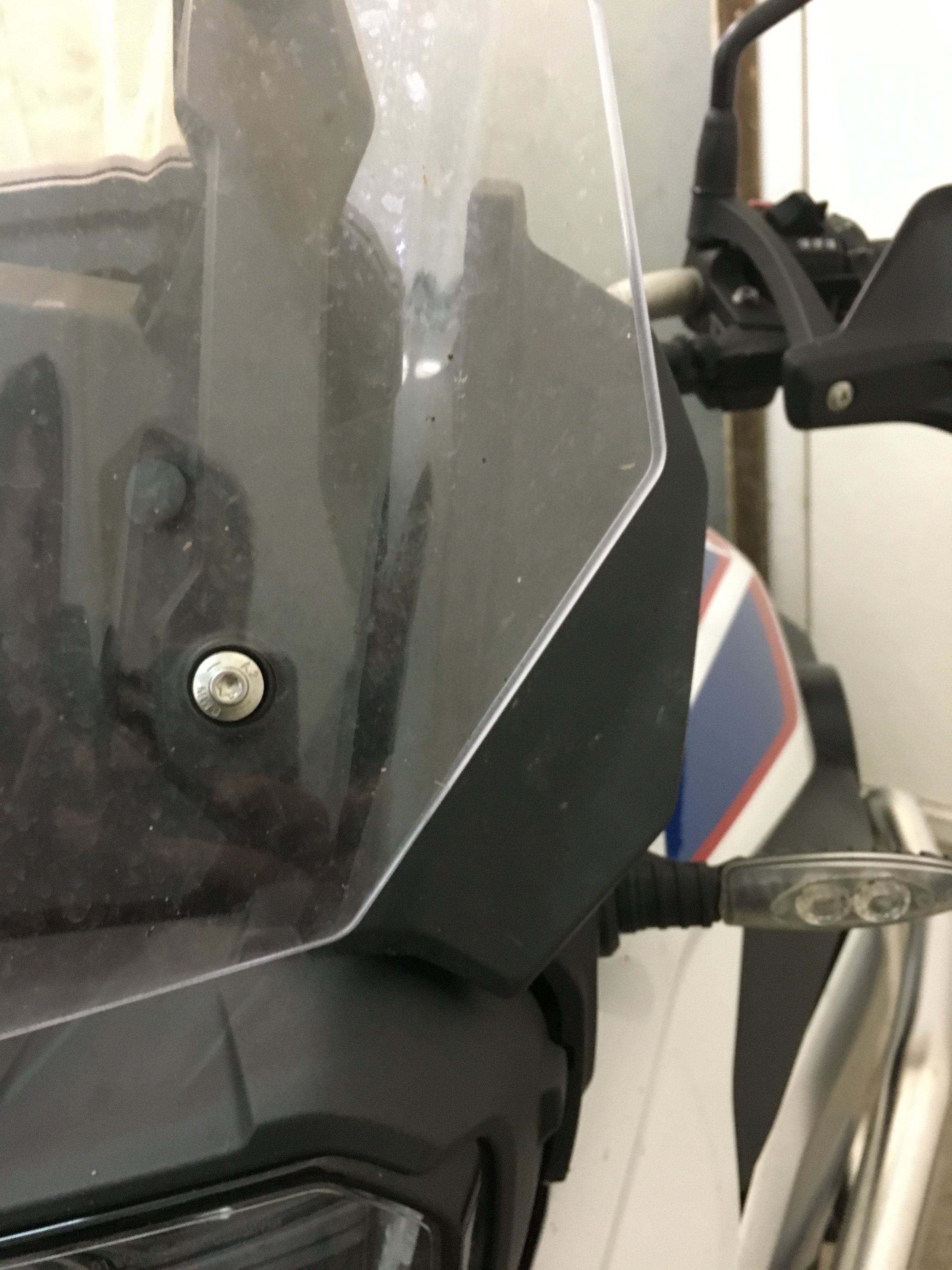

Es hilft enorm, wenn man die Scheibe abmontiert. Diese wird ja nur von 4 Schrauben gehalten und plötzlich hat man viel mehr Platz zum Montieren der Steckdose.

Hinter der Scheibe ist doch sowieso eine Schwarze Kunststoff Abdeckung vom Cockpit, wobei ich muss die Scheibe sowieso abbauen hatte mir die Scheibenverstellung bestellt von Wunderlich, zu viel Verwirbelung am Helm.

Genau, und die kann man auch lösen. Da gibt es eine Torx-Schraube, die nur etwas tricky zu erreichen ist. Man bekommt die Verkleidung aber eigentlich gut ab. Es gibt leider keine Einbauanleitung dazu, aber der Einbau ist ganz einfach.

Sind die zufällig hinter den beiden Kunststoff Abdeckungen für die Schrauben Köpfe?

Musste mir das mal eben anschauen:
Ich würde die Scheibe lösen und danach das schwarze Plastikteil auf der rechten Seite.
Danach löst du diese Schraube, das ist der anstrengende Teil.
Danach löst du diese Schraube unterhalb des Blinkers.
Bin mir gerade nicht sicher, ob das Teil von einer dritten Schraube gehalten wird. Das merkst du im Zweifel aber sofort. Wie gesagt, die erste Schraube ist aufgrund des blöden Winkels der einzig nervige Teil.
Die Kunststoffnippel musst du erst entfernen, wenn du eine Navihalterung (Navi/GPS Halter BMW F750GS F850GS) verbaust.
