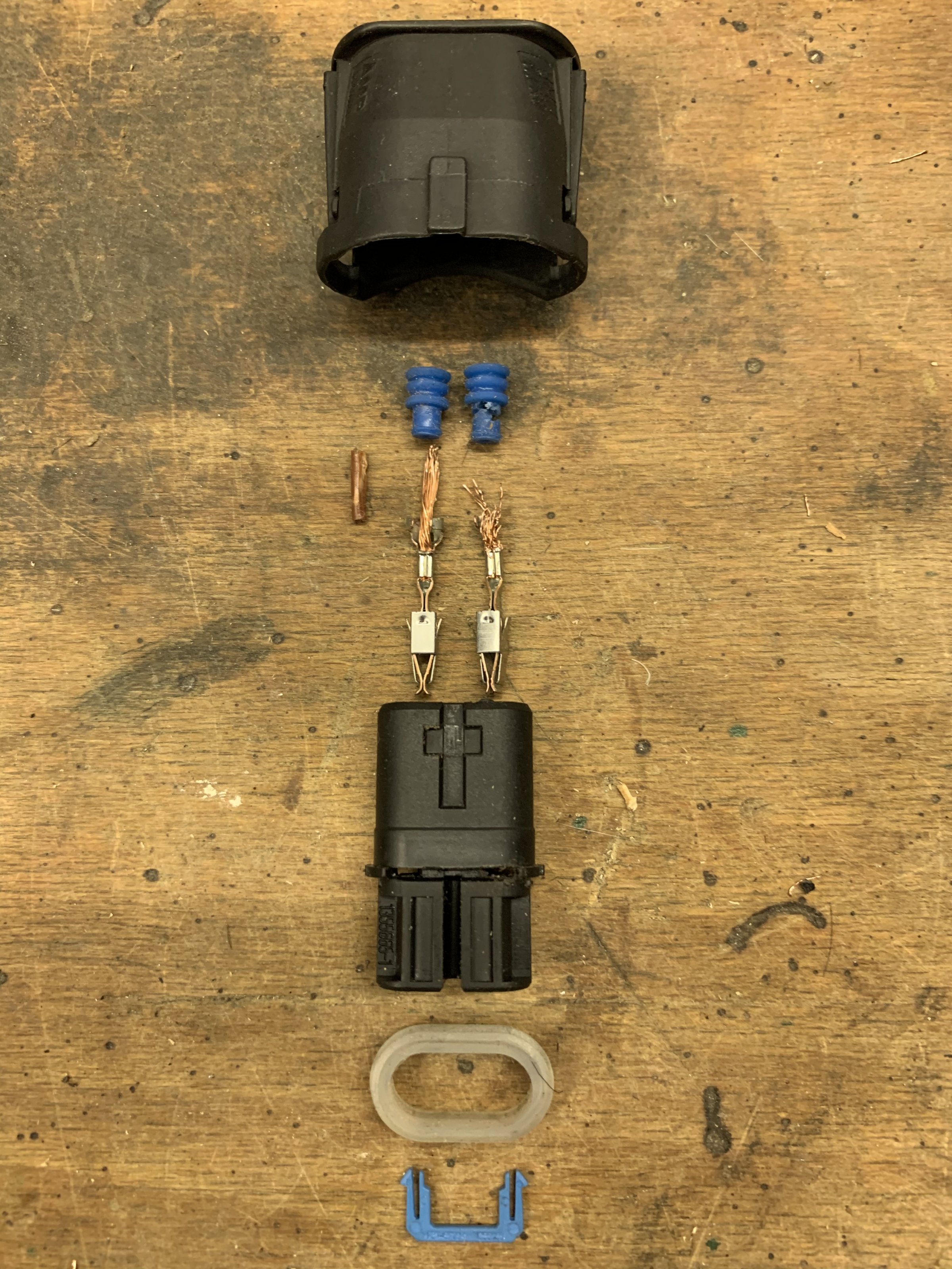

Hallo Gemeinde,
lassen sich die Kabel aus dem Stecker des Original - Zusatzschinwerfers entfernen?
Eine Ader ist 2mm vor dem Stecker abgerissen. Da ist es schlecht mit flicken.
Die Schutzkappe konnte ich abziehen, der blaue Bügel unter dem Dichtungsgummi geht auch heraus.
Weiß jemand weiter? Ich möchte beide Drähte nachsetzen.
Vielen Dank!
Frische Grüße
Peter

Hallo Peter,
da mir das gleiche Problem jetz auch habe, wollte ich mich trauen nachzufragen, ob und wie du es gelöst hast!
mfg
ed

bilder vom stecker wären hilfreich........

Hallo Ed,
wie bereits geschrieben wäre ein Foto hilfreich.
Höchstwahrscheinlich handelt es sich um ein H11-Leuchtmittel. Stecker dafür gibt es überall. Einfach mal nach "Reparaturstecker H11" suchen.
Gruss
Klaus

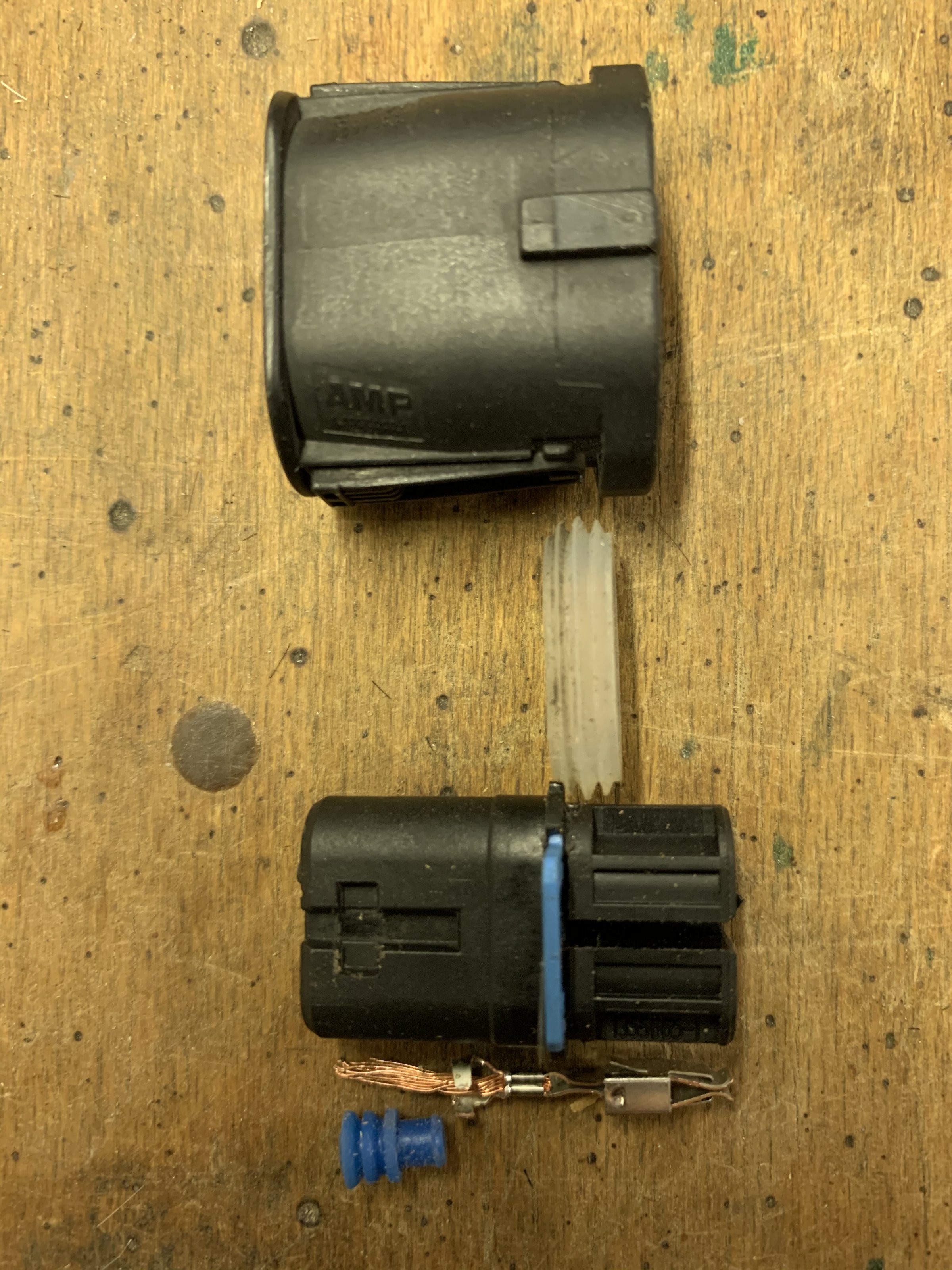

danke für eure Reaktionen. Ich hatte mich noch weiter umgeschaut und bin auf das gleiche Resultat, wir Boogieman angibt, gestossen ==> H11 - Stecker. Nachdem ich das rausgefunden hatte, habe ich mich dem Originalstecker gewidmet und konnte diesen - mit etwas Geduld und Gefummel - in seine Einzelteile zerlegen (siehe Fotos im Anhang). Voraussichtlich wird der Lötkolben jetzt mithelfen das Problem zu lösen mit anschleißendem Wiedereinbau des Originalsteckers - andernfalls wird ein neuer Stecker geordert.
Danke nochmals - Gruß
Ed
