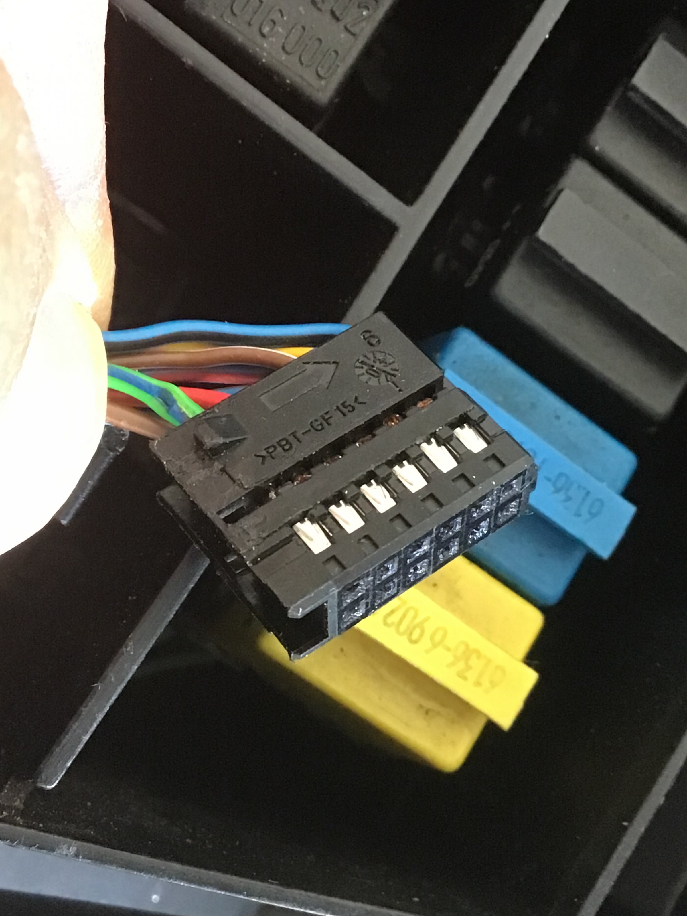

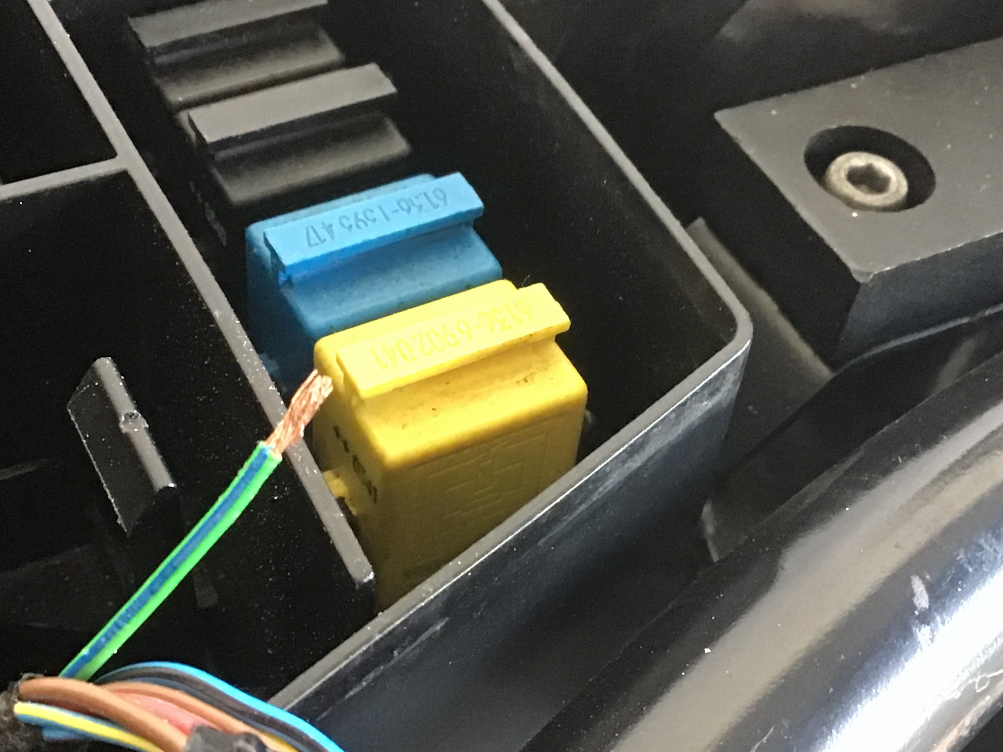

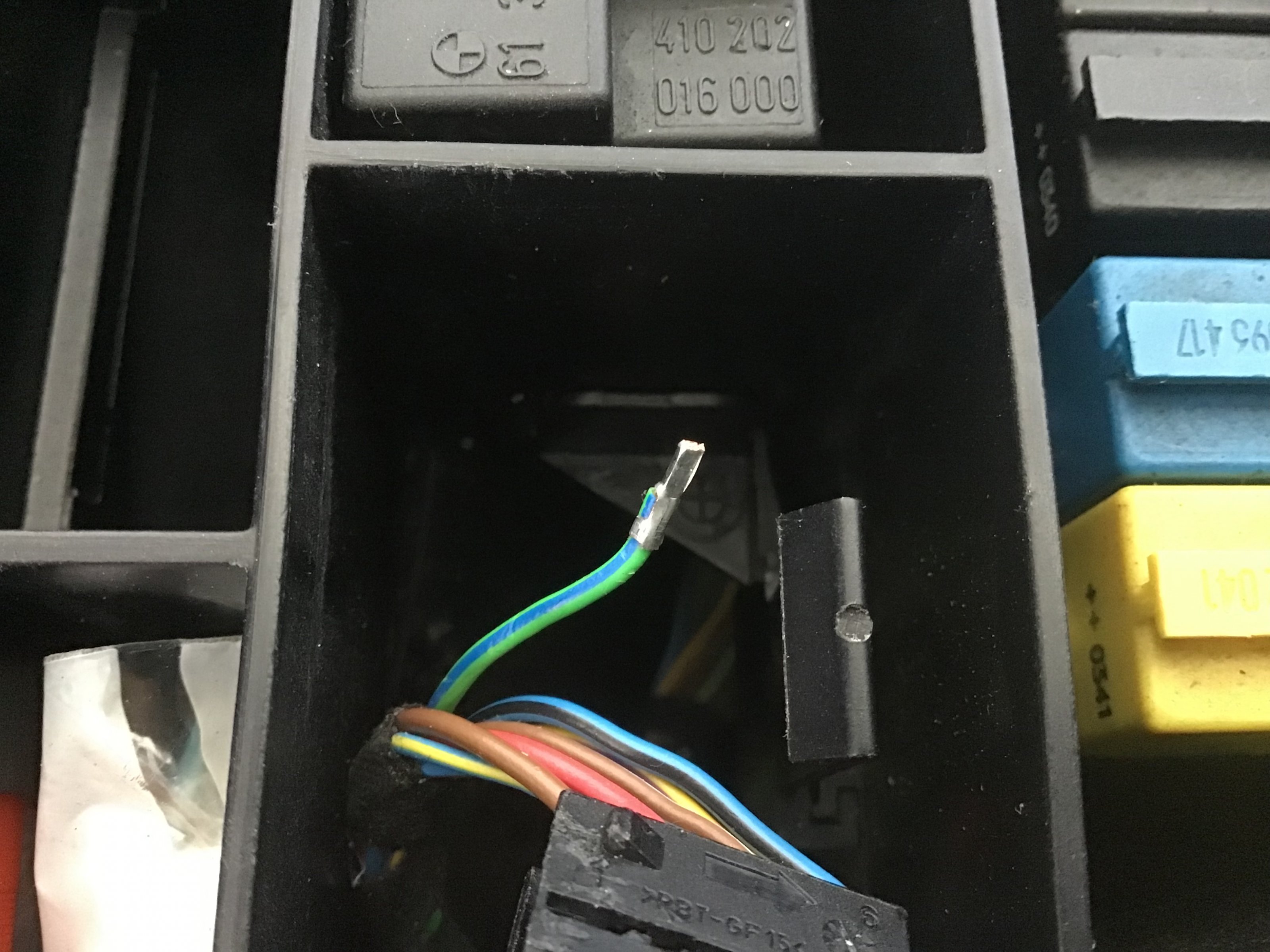

Es geht um den Stecker für das Blinkrelais .... 979, welcher am Kabelbaum gecrimpt ist. Ein Kontakt von den 12 Kontakten (es sind tatsächlich nur 9 Kontakte weil 3 Positionen am Stecker nicht belegt sind) ist defekt. und zwar der erste mit der grünen Litze. Aufgefallen ist es mir dass es ab und zu passiert ist, dass der Blinker ausgesetzt hat. Ich bin jetzt der Sache auf den Grund gegangen und es ist definitiv so, dass eine Kontaktierung nur dann gewährleistet ist wenn der gesamte Kabelstrang unter "Druck / Spannung" steht. Lange Rede kurzer Sinn, der Kontakt muss getauscht werden. Lt. BMW-Händler gibt es diese Kontakte nicht seperat (kann ich mir gut vorstellen). Meine Idee für eine Reparatur ist, von einem defekten Kabelbaum den Kontakt abzwicken und bei meinem anlöten. Hat jemand von euch eine bessere Idee oder hat jemand solche Kontakte, oder einen defekten Kabelbaum bei dem der Stecker i.O. ist.

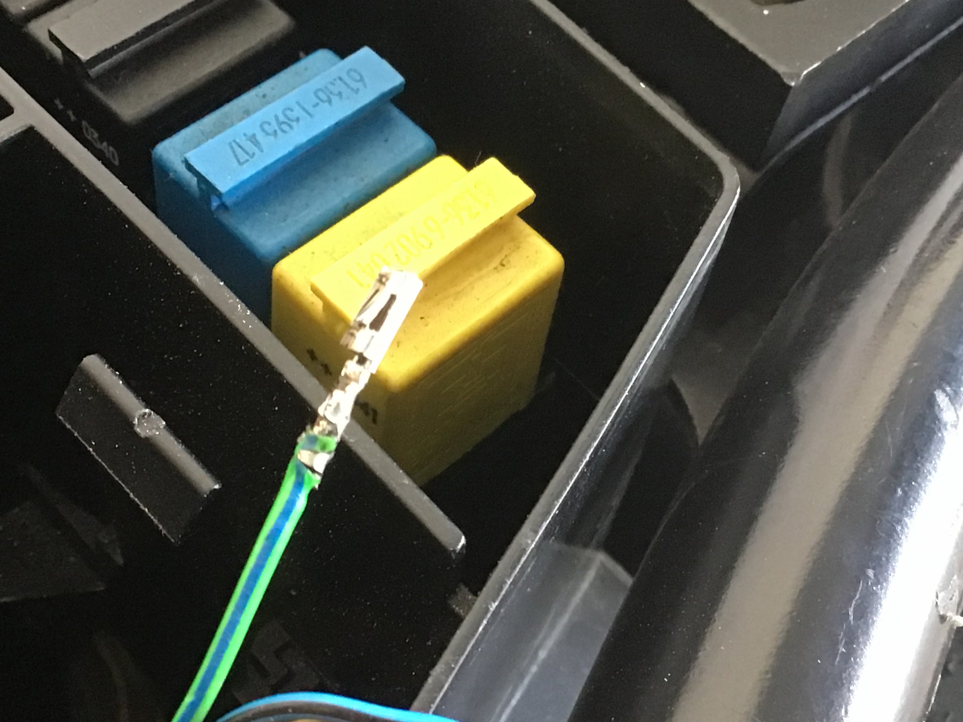

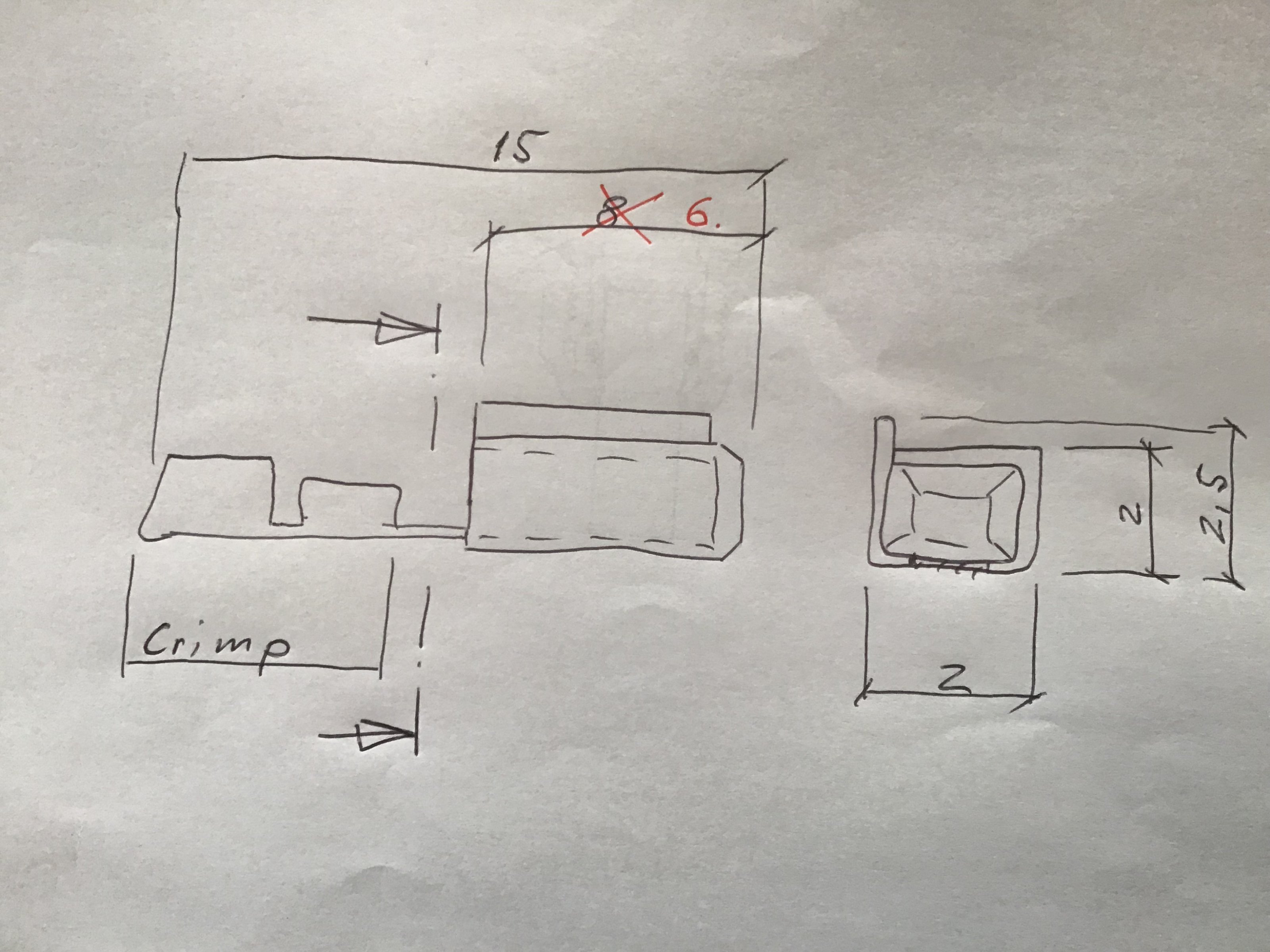

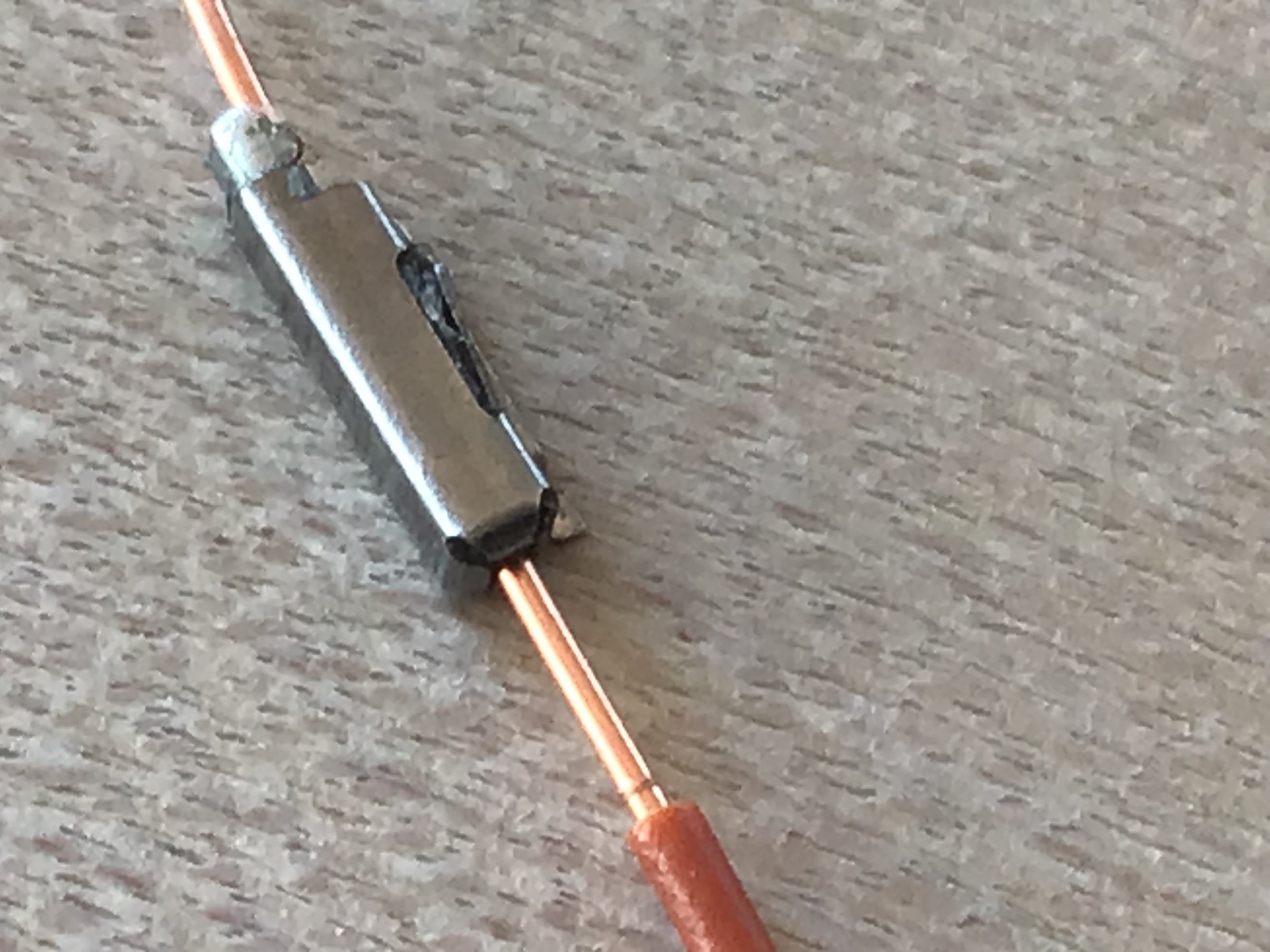

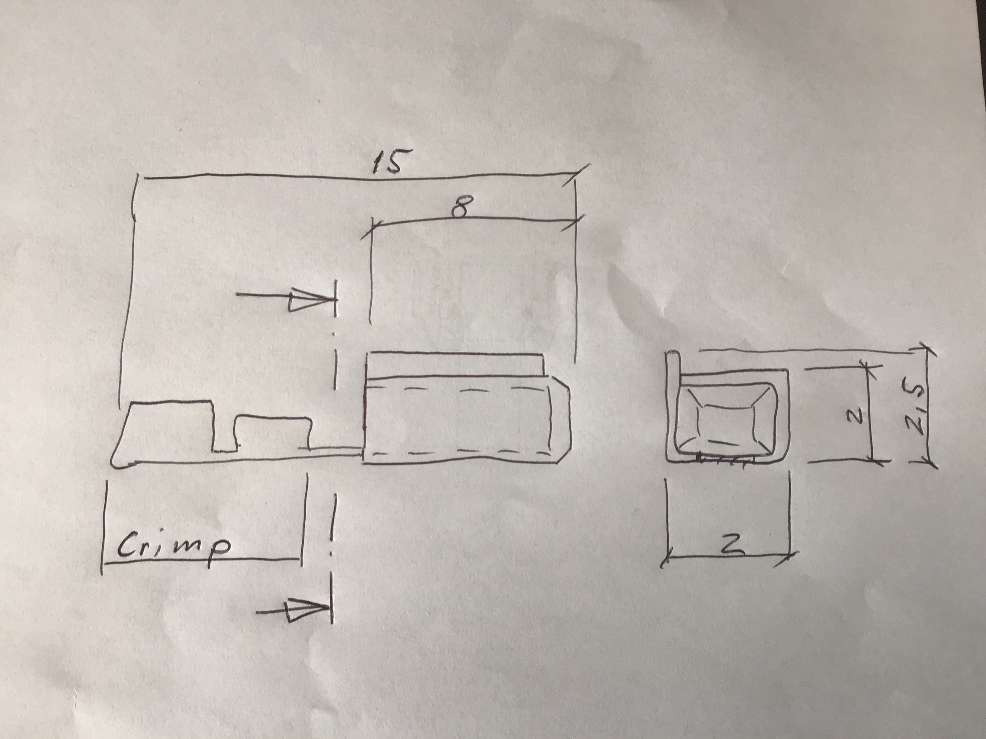

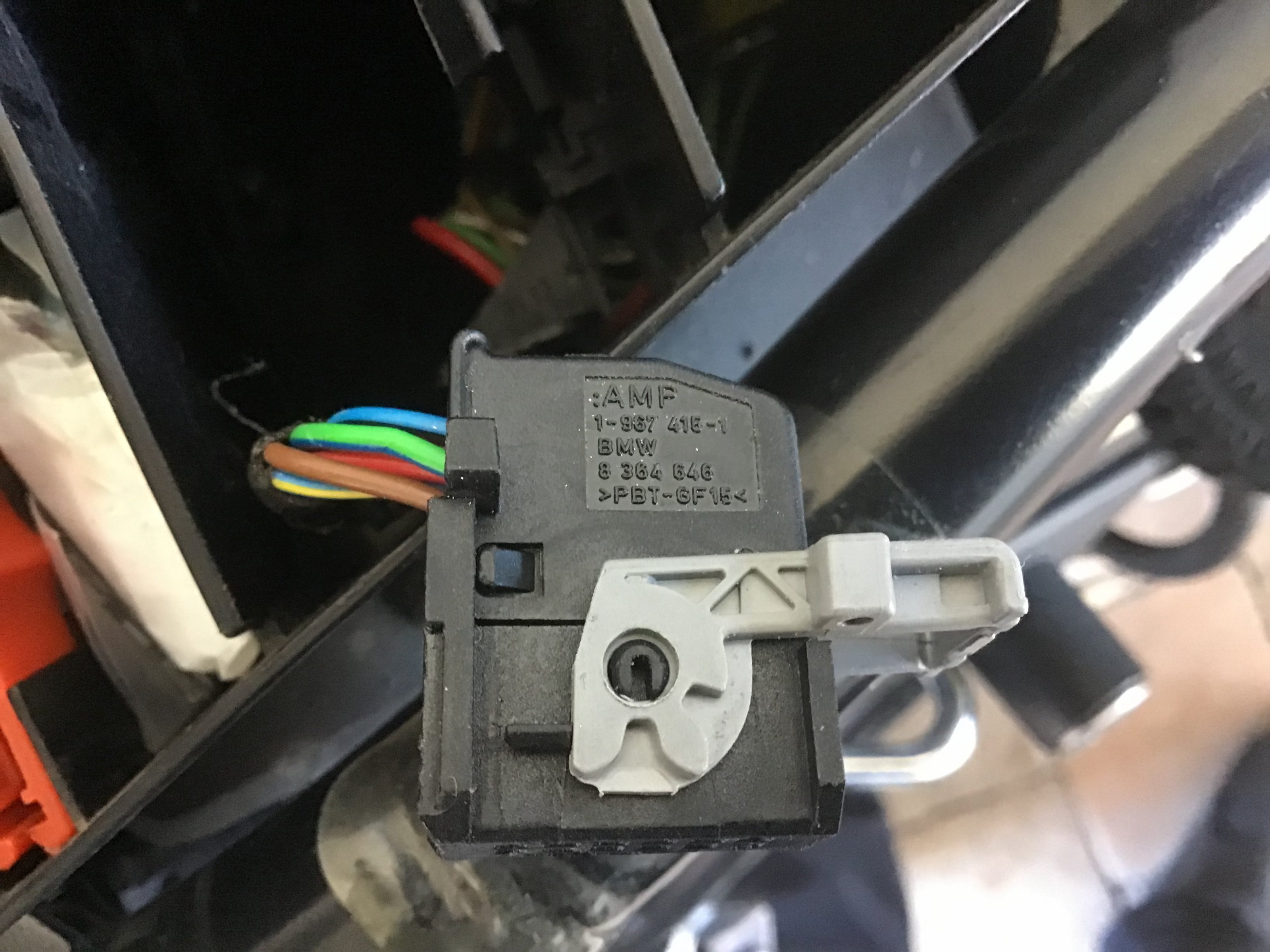

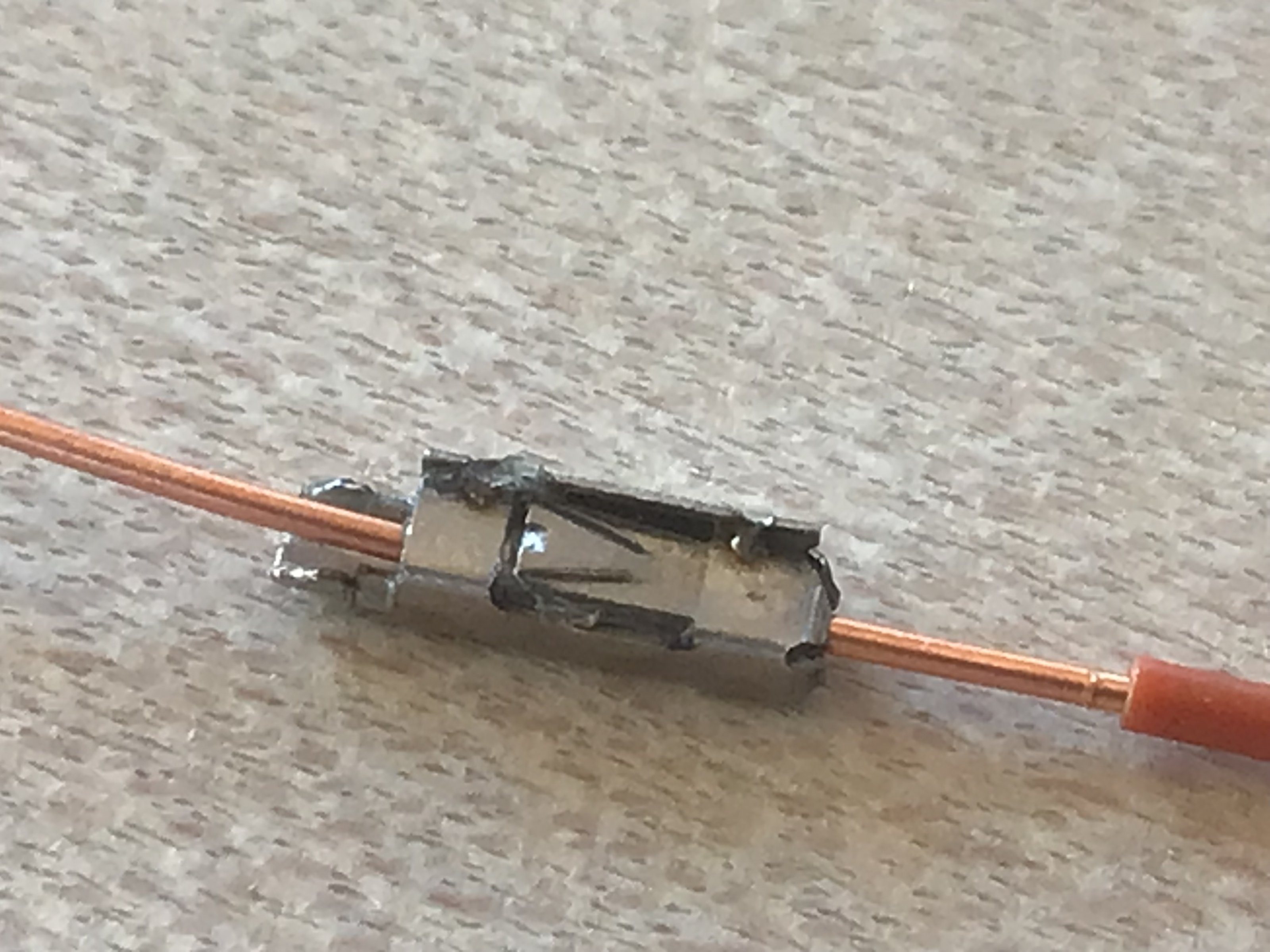

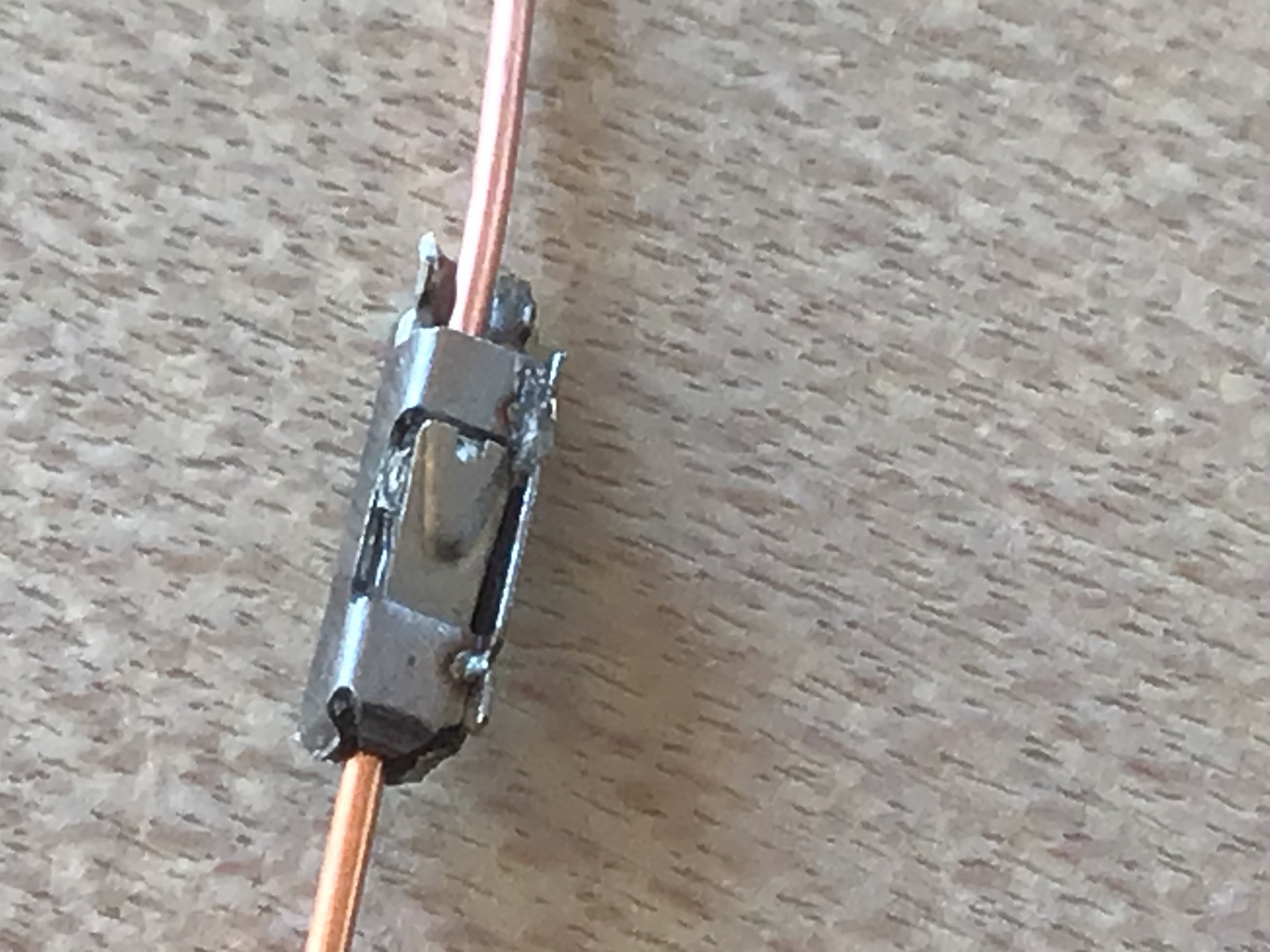

so, jetzt habe ich einige Fotos und eine Handskizze von diesem Kontakt gemacht. Der Stecker selber trägt noch das „AMP“ Logo also wie vermutet ein Tyco Kontakt. Wie man unschwer erkennen kann, bei‘m Ausbau natürlich abgebrochen. Egal, war sowieso defekt.

Hmm.
Wenn das jetzt mein Kabelproblem wäre, dann würde ich den Steckkontakt in Bernstein Schraubstock einspannen, den Kaffee weglassen und einen festen Draht / Stück aus einem NYM-Kabel, über den Kontakt zum Kabel löten.
Somit wäre die Bruchstelle wieder gestärkt und der Kontakt gewährleistet.

Hmm.
Wenn das jetzt mein Kabelproblem wäre, dann würde ich den Steckkontakt in Bernstein Schraubstock einspannen, den Kaffee weglassen und einen festen Draht / Stück …..
wäre eine gute Idee wenn nicht die Kontaktzone defekt wäre. Die Kontaktzone war das eigentliche Problem, das der Kontakt dann auch noch gebrochen ist war meine Schuld beim Ausbau aus dem Gehäuse.

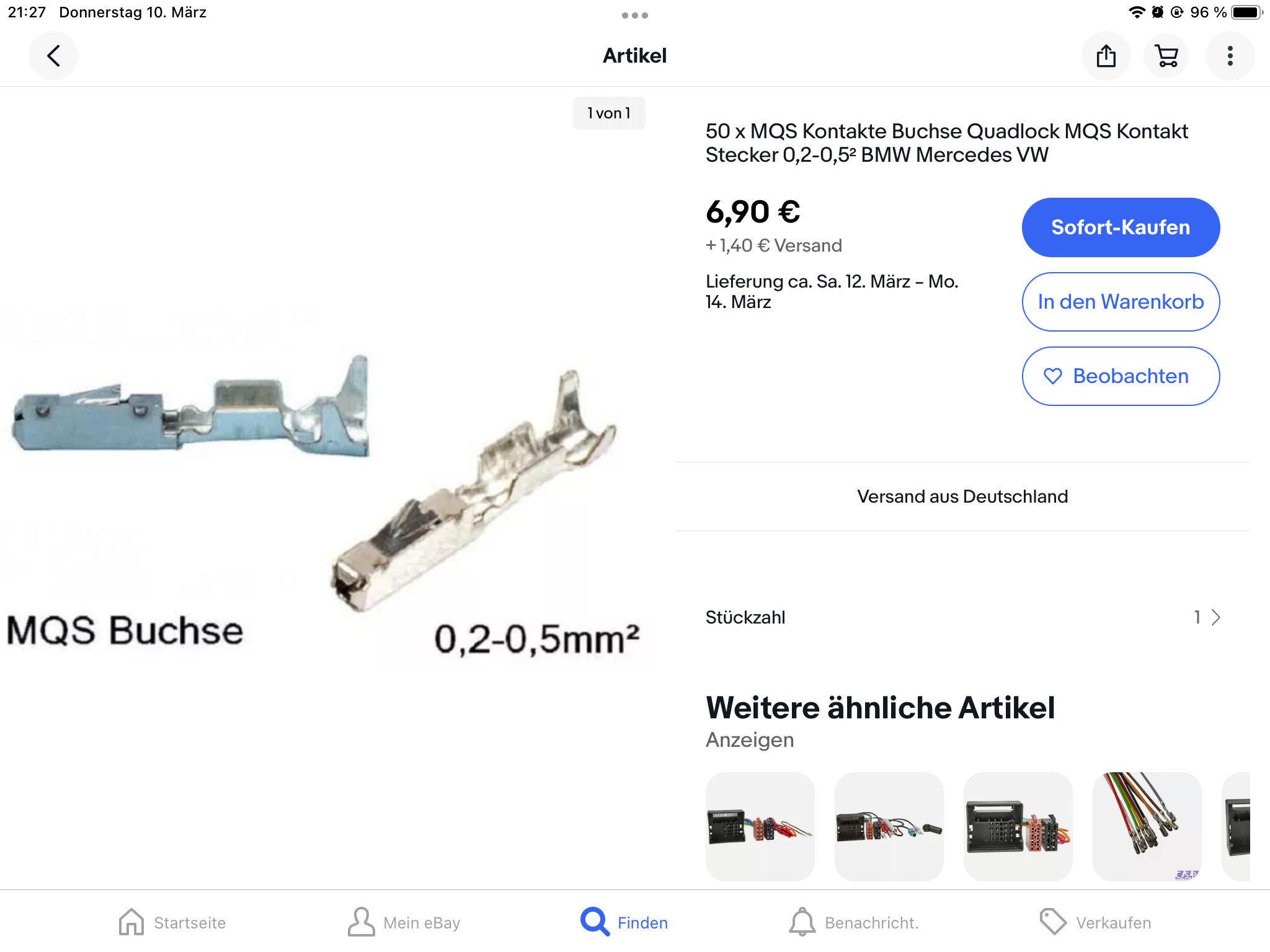

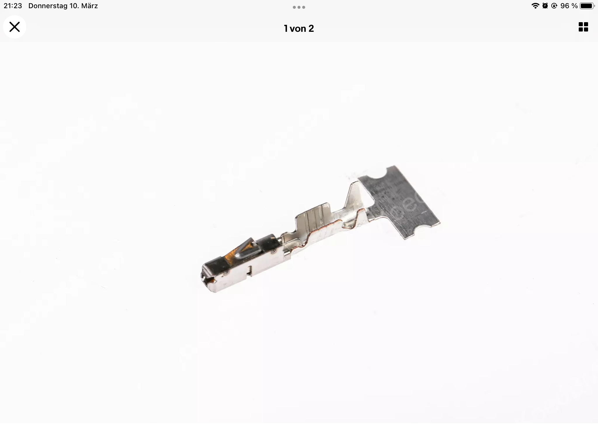

Hi Volker, du hast mich auf den richtigen Pfad gebracht. Habe jetzt einen gefunden der optisch genau DER ist. Ich muss jetzt nur noch das Datenblatt finden und die Maße vergleichen.

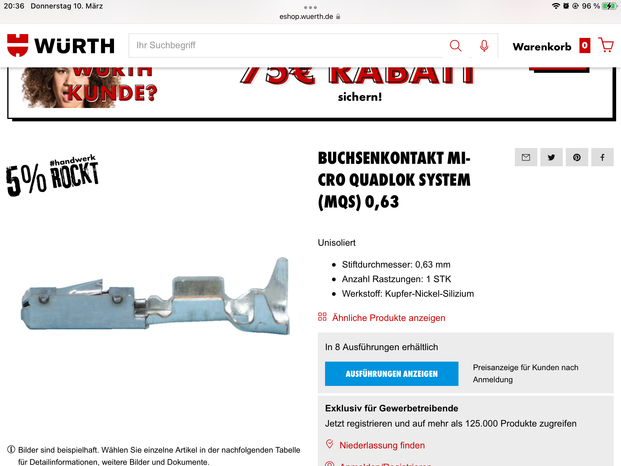

Nˋ Abend zusammen,
Ja das ist die TE Familie MQS Kontakt, typischer Automotiv Artikel.
Hier solltest Du ggfs. die entsprechenden Artikel finden,
MQS, BUCHSE UND FLACHSTECKER
Ich weiß nicht ob Du Möglichkeiten/Quellen hast „Kleinmengen“ zu erhalten.

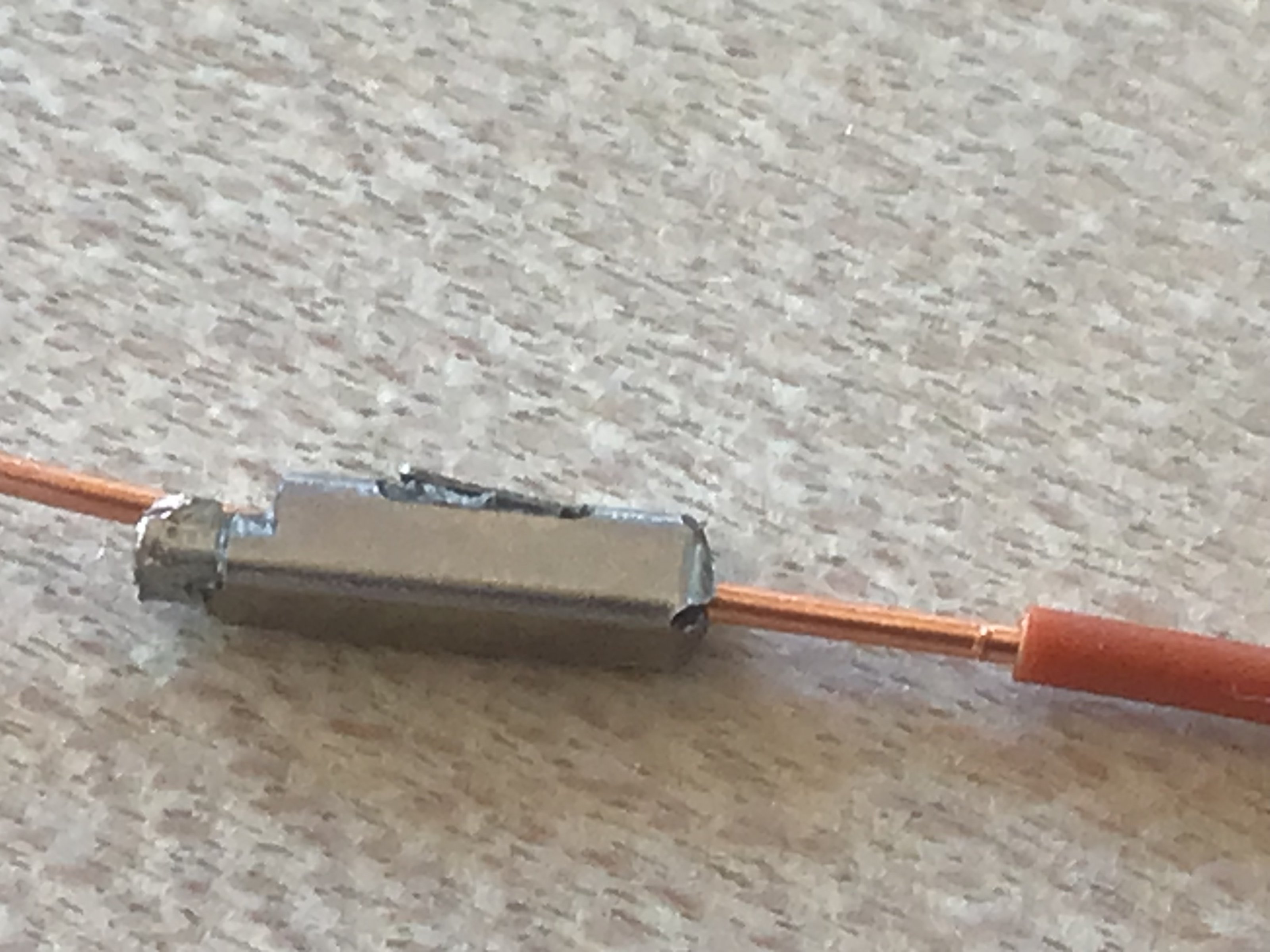

so, es ist vollbracht! Kontakte sind heute angekommen (50 Stück) und gleich mal angefangen. Da nicht das richtige Crimpwerkzeug zu Hand habe ich gelötet.
Funktion einwandfreie!
