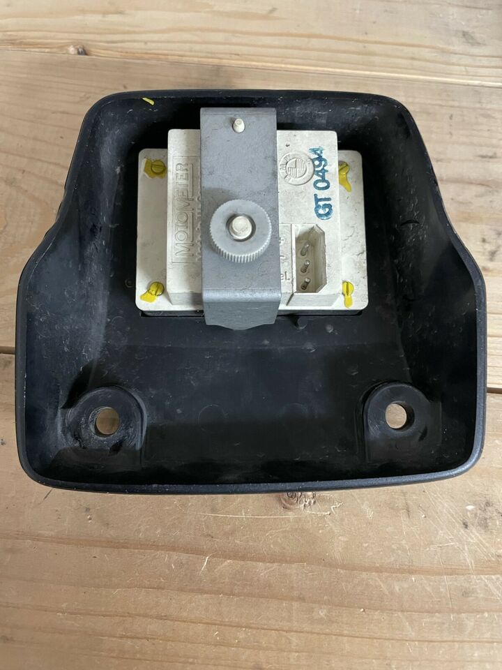

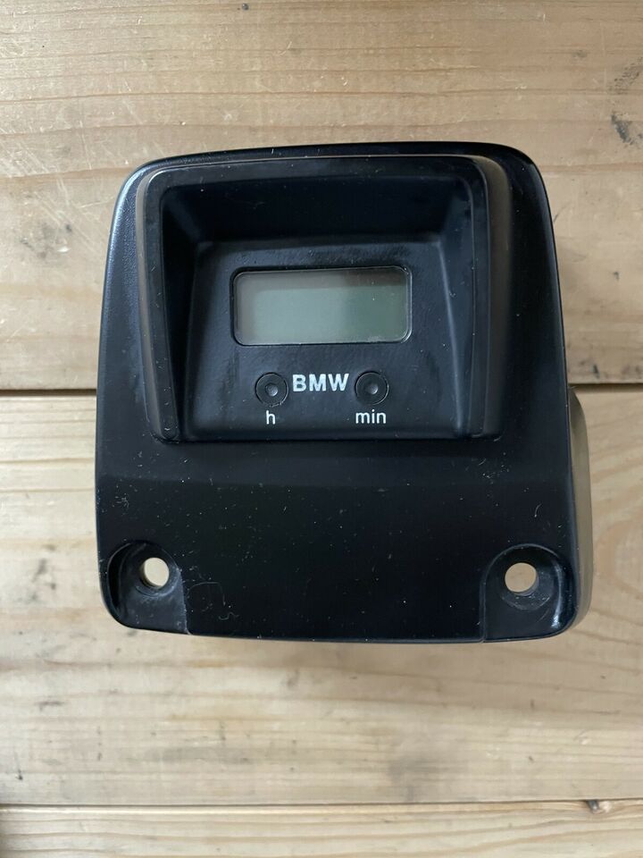

So nun bin ich einen Schritt weiter.
Der Stecker ist für die digitale Uhr die an die Lenkerklemmböcken angeschraubt wurde.
Hat jemand im seinem "Fundus" so ein Kabel, für die Digitale Uhr und benötigt es nicht mehr?

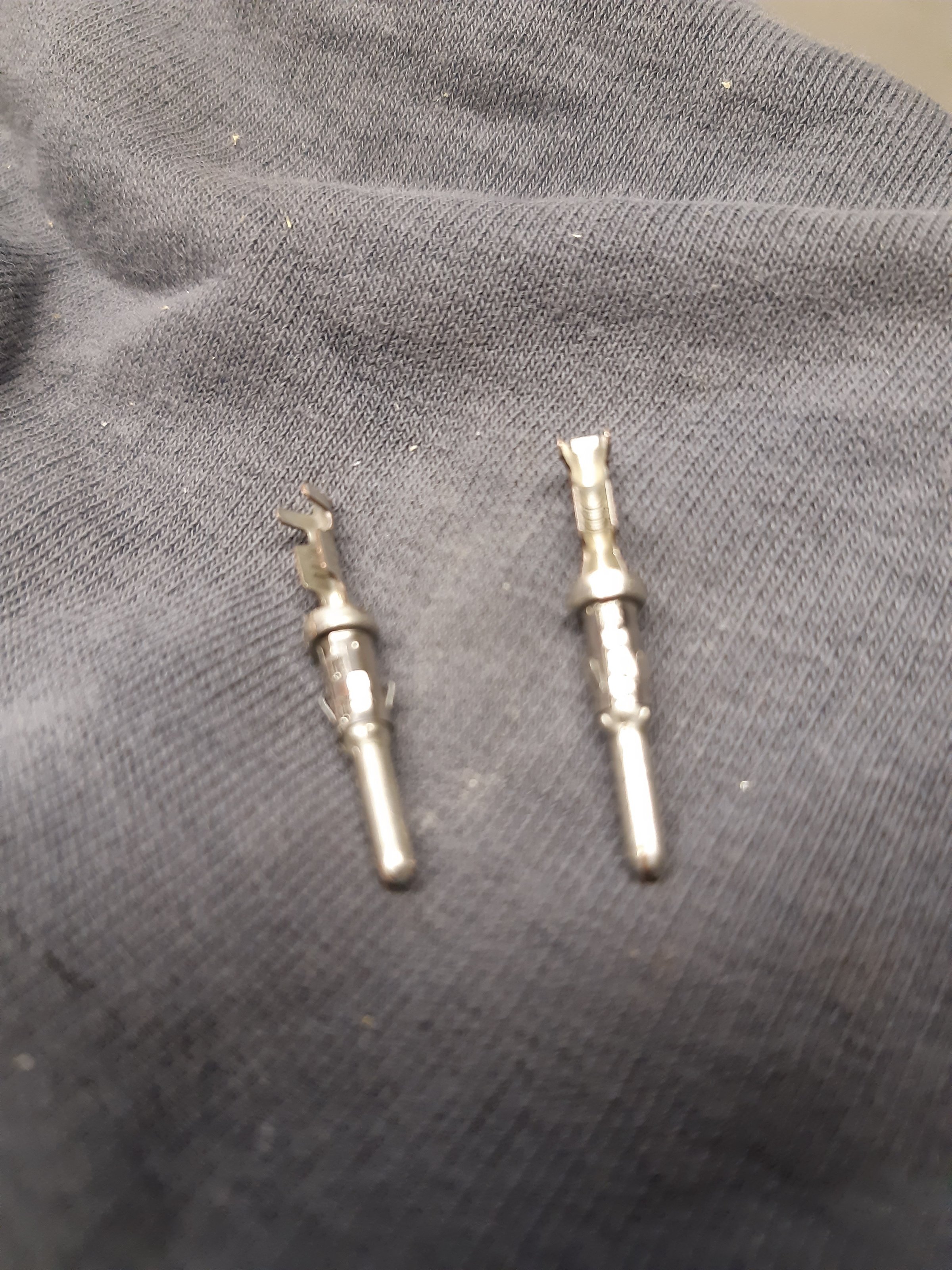

Es gibt keinen passenden Gegenstecker!
Der ist direkt in der Uhr verbaut.
Nun habe ich mich dazu entschlossen, zwei Steckverbinder "Rund" an ein Kabel zu Crimpen und den Strom so vom Stecker abzunehmen.
Sollte machbar sein.
