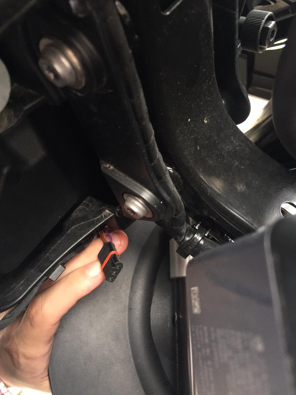

Hallo zusammen,
vielleicht kann mir ja jemand helfen.
Bislang haben zwei Tage Internetrecherche mich nicht zum Erfolg geführt.
Es geht um folgenden Stecker:
  • Ist direkt vor/an dem Blinkerstecker fahrerseitig links
  • ist in einer Blindbuchse eingesteckt
  • ist dreipolig
Weiß jemand wie der Stecker genau heißt und/oder wofür er ist?
Es könnte hier Bildposition 6 sein.
Reparaturstecker 3-polig No. 610616 (83300402341) - leebmann24.de
Falls das stimmt, weiß jemand wie ich dann das Gegenstück bestimmen kann?

Stell doch mal ein Bild davon ein.

Der Linksseitige ist für die otionalen Zusatzscheinwerfer und der auf der rechten Seite ist für das Navi.

Zumindest ist der für das Navi an einer anderen Position auf der rechten Seite, als links (also nicht gespiegelt), wir sprechen trotzdem vom selben Stecker?
Wenn der für Zusatzscheinwerfer ist, wäre das top.
Leider gingen alle Anleitungen, die ich gefunden habe (z.B. von Wunderlich etc.) nie an diesen Stecker, sondern immer direkt an die Batterie.
Das hier ist der Stecker:

Navistecker ist auf der rechten Seite weiter oben montiert.
Dein Bild zeigt den Stecker für die Zusatzscheinwerfer aber nur für die Originalen. Der Stecker hilft Dir ohne Freischaltung durch BMW nichts.
Darum werden auch Fremdfabrikate über einen Schalter entweder direkt, oder über ein Relais, an der Batterie angeschlossen.

Heißt, ohne Softwareumstellung ist da auch kein Saft drauf, den ich irgendwie abgreifen könnte?

Naja, das ist der SZ-Stecker. Der ist rechts und bei Navivorbereitung mit nem Navi-Cradle verbunden.
Ging ja nun um einen links, der wohl für Licht ist, aber wohl nicht direkt Saft bringen soll / freigeschaltet werde muss. (Wobei ich letztens 12V gemessen hab, aber keine Ahnung wieviel A)

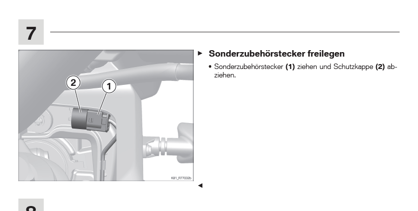

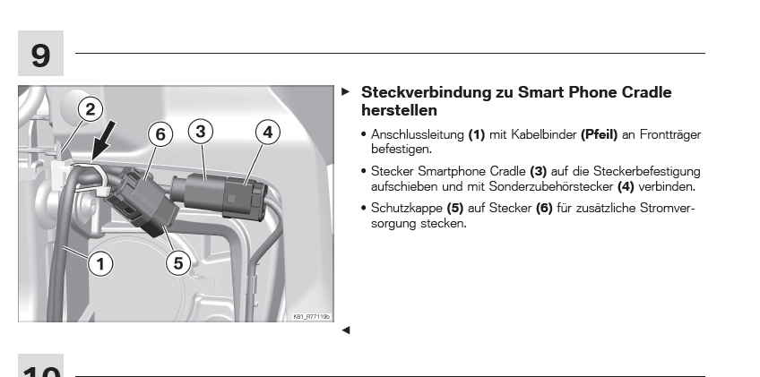

Die Navivorbereitung und das Craddle sind nicht dasselbe

So wie es ausschaut ist an diesen Stecker die Navivorbereitung dran muß aber noch mal genauer schaunen möglicher weise erstmal was abbauen.
Habe 850GS Bj 2018 mit Navi Vorbereitung das Craddle liegt noch im Keller hat aber 2 Anschlüsse Stecker und Steckdose würde also durchgeschleift

Links ist bei mir kein Stecker aber wie gesagt ich schau noch mal und auch in den Schaltplan da sollte der drin sein
