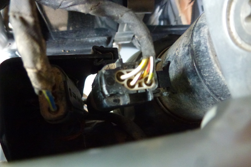

ich muss bei meiner R1200GS BJ 2010 das hintere ESA-Federbein ausbauen, um es überholen zu lassen, weil etwas Öl tropft. Dazu müssen die ESA-Steckverbindungen gelöst werden.
Wie geht das ohne Gewaltanwendung und vor allem, ohne dass etwas dabei abbricht? Wer hat da Erfahrung ? Gibt es dafür spezielle Tipps?

Wenn ich mich richtig erinnere, haben die Stecker seitlich eine Verriegelung. Die muss man vorsichtig lösen, ohne sie abzubrechen.
Und ich glaube, bei mir saßen sie ziemlich fest. Man hat schon bisschen ziehen müssen. Auch wieder mit Vorsicht, wäre doof wenn was kaputt geht.
Ich kann mich aber nicht mehr 100% sicher daran erinnern, wie es hinten war.

Na mit so kleinen spitzen Schraubendreher seitliche Lasche zur Verriegelung anheben.
Mal mit Taschenlampe anleuchten das sieht man es.
