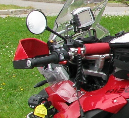

2. Hab diese Lenkererhöhung von TT, funzt wunderbarhttp://www.touratech.com/shops/001/product_info.php?cPath=3_39_307&products_id=5652&osCsid=f4a31d54d506c720c95359b5669a708a
3. geht alles wunderbar, kannst ordentlich am Kabel ziehen:D

ich habe an meiner normalen GS die 30mm-Lenkererhöhung von TT dran und dazu aus gleichem Hause noch die 4-fach verstellbaren Fußrasten. Damit kann ich bei meinen 193 cm gut im Stehen fahren. Das Kurvenwieseln geht mit Lenkererhöhung fast besser als ohne, weil ich einfach entspannter sitze.

hab mir die vario-riser vom wundersamen geholt.
in verbindung mit den schnellverschlüssen war das hochstellen des lenkers
je nach bedarf kein problem.

1,80 m - mit 30 mm Erhöhung + verdrehen des Lenkers.
Erhöhnung von Wunder... ist aber eigentlich egal, guckst du eh nicht mehr hin. Hatte mir aber auch aus "optischen" Gründen eine Schwarze gesucht, da obere Gabelbrücke bei mir schwarz ist.
Ich verstelle aber nichts mehr, passt alles im Stehen wie im Sitzen, mit oder ohne Tankrucksack - drückt nichts, hupt nichts.

Mit der hohen Wundersam Lenkererhöhung, etwas geneigtem Lenker stehe ich bei 185cm Körpergröße grade wie eine Kerze. Diese Drehbaren Fußrasten braucht kein Mensch und das gekrümmte Stehenfahren liegt meistens bei der geringen Körpergröße nicht am Bike sondern an mangelnder Übung und schlechtem Fahrstil.
