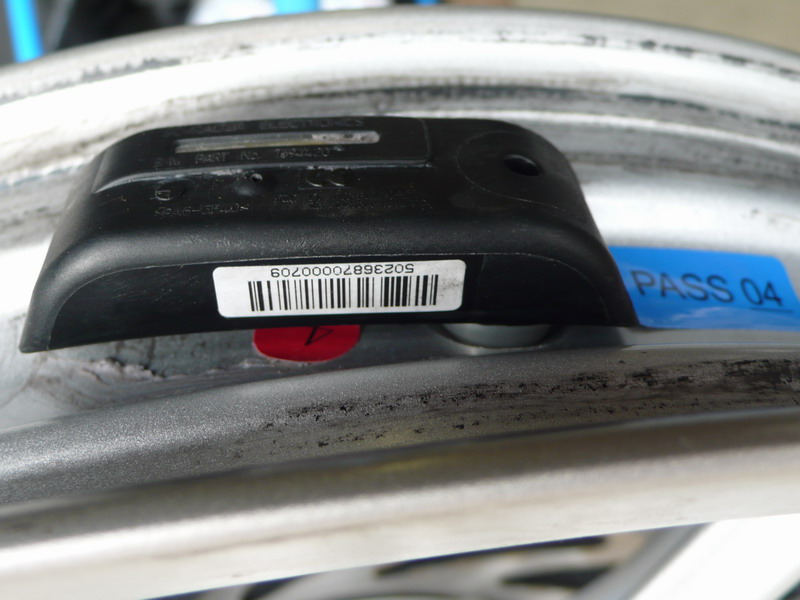

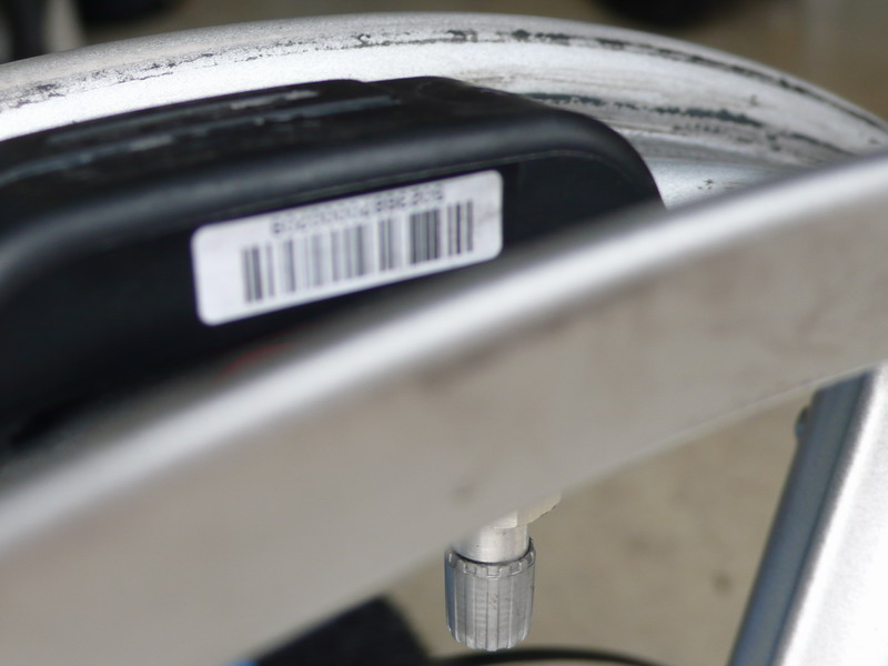

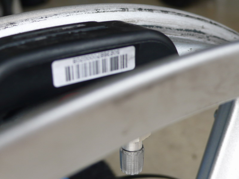

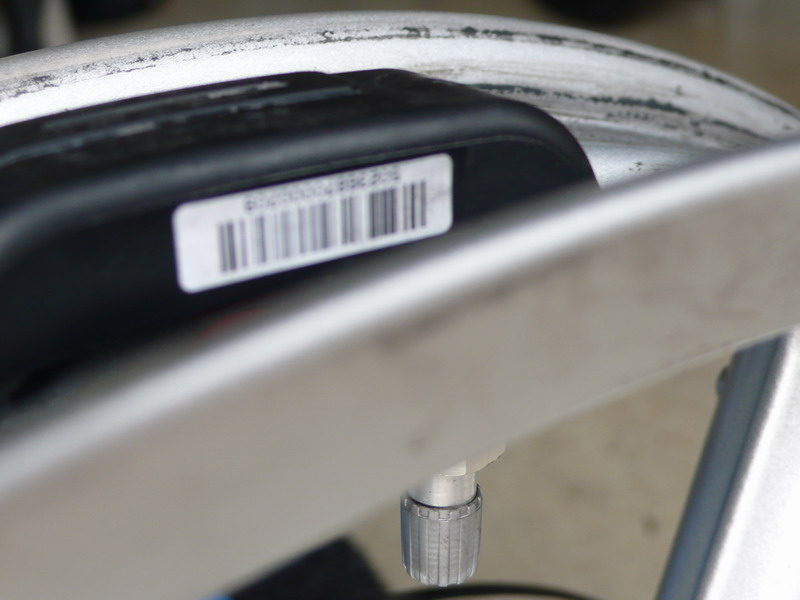

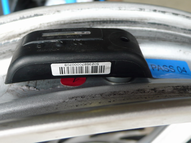

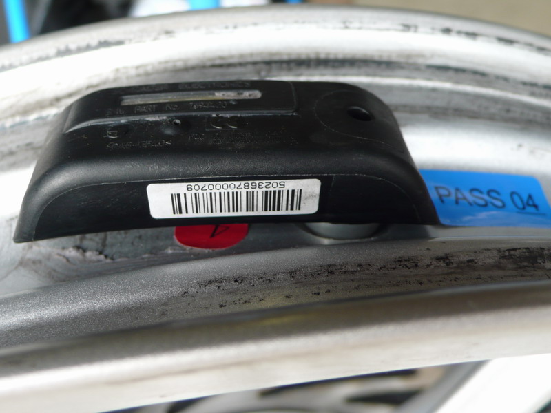

Der RDC Ventil-Sitz kann nicht durch ein normales Gummi-Ventil ersetzt werden..passt nicht..L1020665.JPGL1020666.JPG

Der RDC Ventil-Sitz kann nicht durch ein normales Gummi-Ventil ersetzt werden..passt nicht..Anhang anzeigen 109566Anhang anzeigen 109567

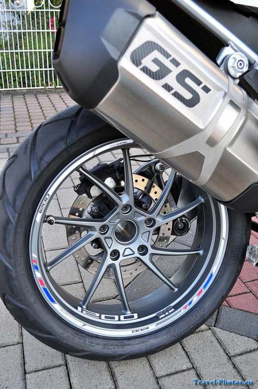

hi dirk,

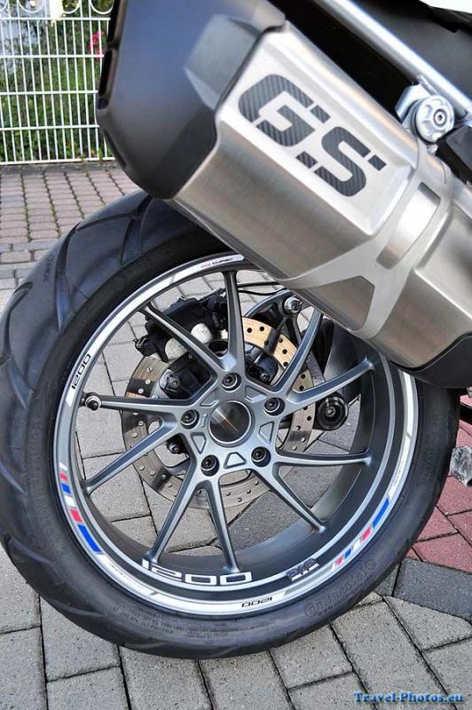

wo auch immer die fotos her sind .... jedenfalls nicht von einer originalen alu LC felge?! der ventilsitz an diesen ist in einer der speichen und nicht im felgenbett. deshalb auch mein obiges posting. in der kernaussage hast du aber recht. ein 0815 standard-schlauch ohne speziellen ventiladapter passt da nicht.:wink:
hier die ventilposition:
BMW R1200 GS - BMW R1200GS Felgenrandaufkleber - www.travel-photos.eu
in diesem sinne ..... wir sehen uns.:motoradsmiley:

hi dirk,
Ist von der Felge einer F650GS...trifft aber auf alle RDC-Sensorventile zu..
Dirk
Dirk
Also so schaut das bei meiner nicht aus!! War beim Reifenwechsel dabei. Ist das eine Felge der GS-LC?? Kann ich mir nicht vorstellen. Das gute Stück sitzt bei meinen Felgen in der Nähe des Ventils, aber es ist nicht am Ventileinlaß! Das RDC Kästchen ist mit einer Linsenkopfschraube an der Felge besfestigt. In der Felge ist ein Gewinde.
