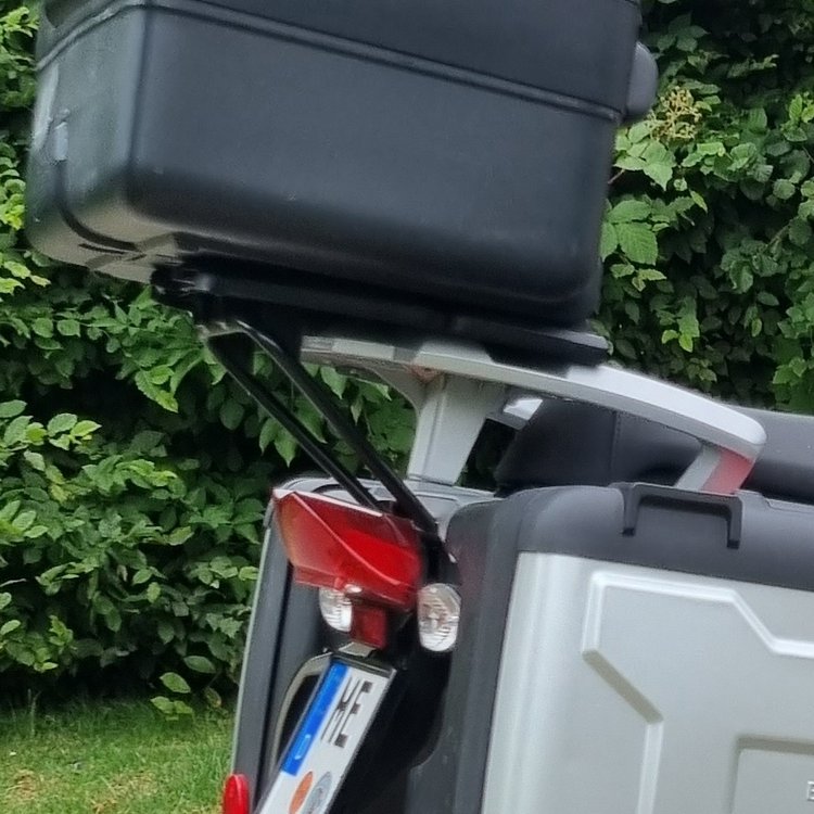

Hallo zusammen,
wollte mein bisheriges SHAD Topcase auf den orig. Gepäckträger bauen.
Durch das anbauen der Zieger Gepäckbrücke ist mir das sehr gut gelungen.
Nur schwingt und vibriert das Topcase laut meiner Mitfahrerin.
Das Variotopcase hat ja unten am Halter 2 streben dran um vermutlich genau
das Problem zu vermeiden.

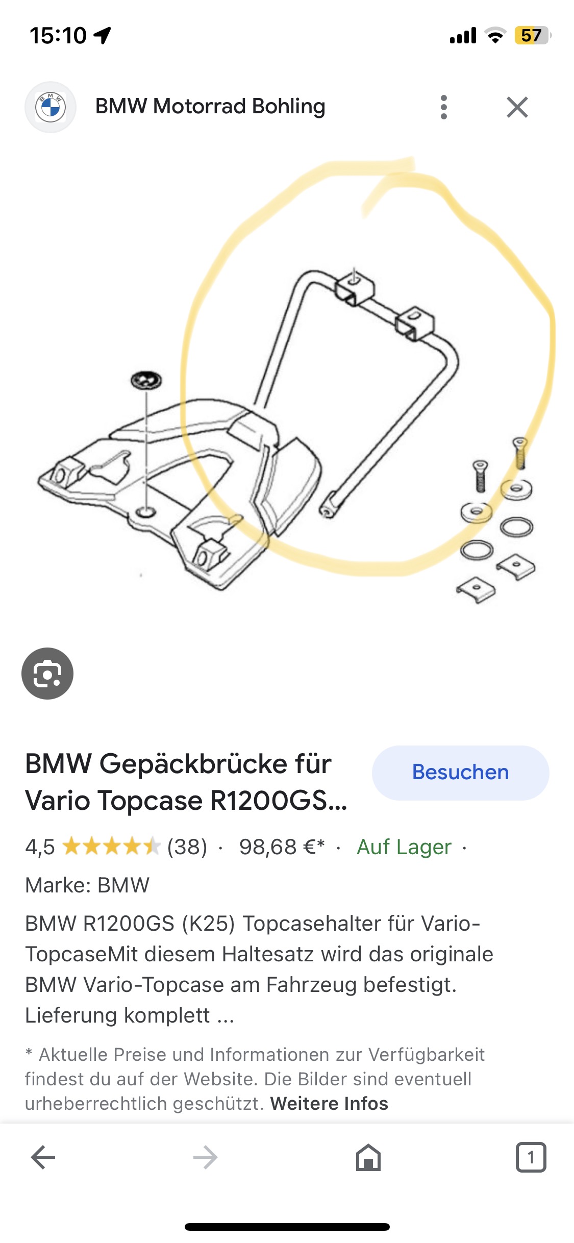

Ich habe also nach der Verstrebung gesucht und finde nichts im BMW Ersatzteilkatalog.
Kann mir jemand einen Tipp geben?

Ich glaube diese Strebe kannst du nur im Satz mit der Halteplatte kaufen.

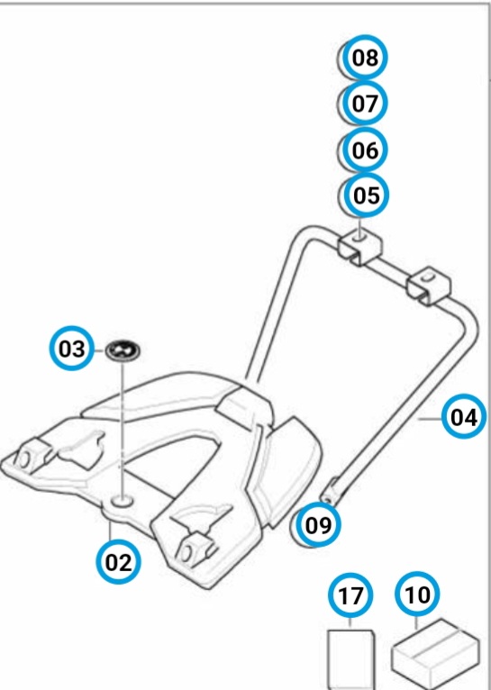

Tante Leebman24 Nummer 4
auf Anfrage.
Da du sowie basteln muss, würde ich mir so ein Rohr beschaffen und selbst biegen,
An der Biegestelle erwärmen, in einen Schraubstock einspannen und biegen, dann wird es nicht platt.
Die Verschraubung unten einfach plattdrücken, oben durchboren.
1 Stunde arbeiten, viel Geld sparen

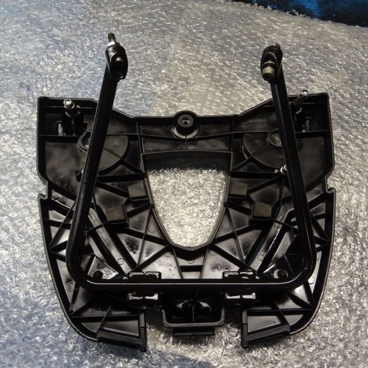

Hallo ...
Frage: gibt es keine Gepäckbrücke von SHAD für die GS (ist doch eine GS, oder)?
So sieht die Gepäckbrücke von BMW für das Vario-Topcase R1200GS aus, mit der Verstrebung. Gibt es glaube ich nur komplett.

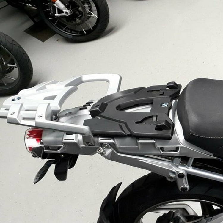

... und so sieht es eingebaut aus
... und es gibt eine Möglichkeit eine Gepäckbrücke anstelle des Soziussitzes zu montieren.
