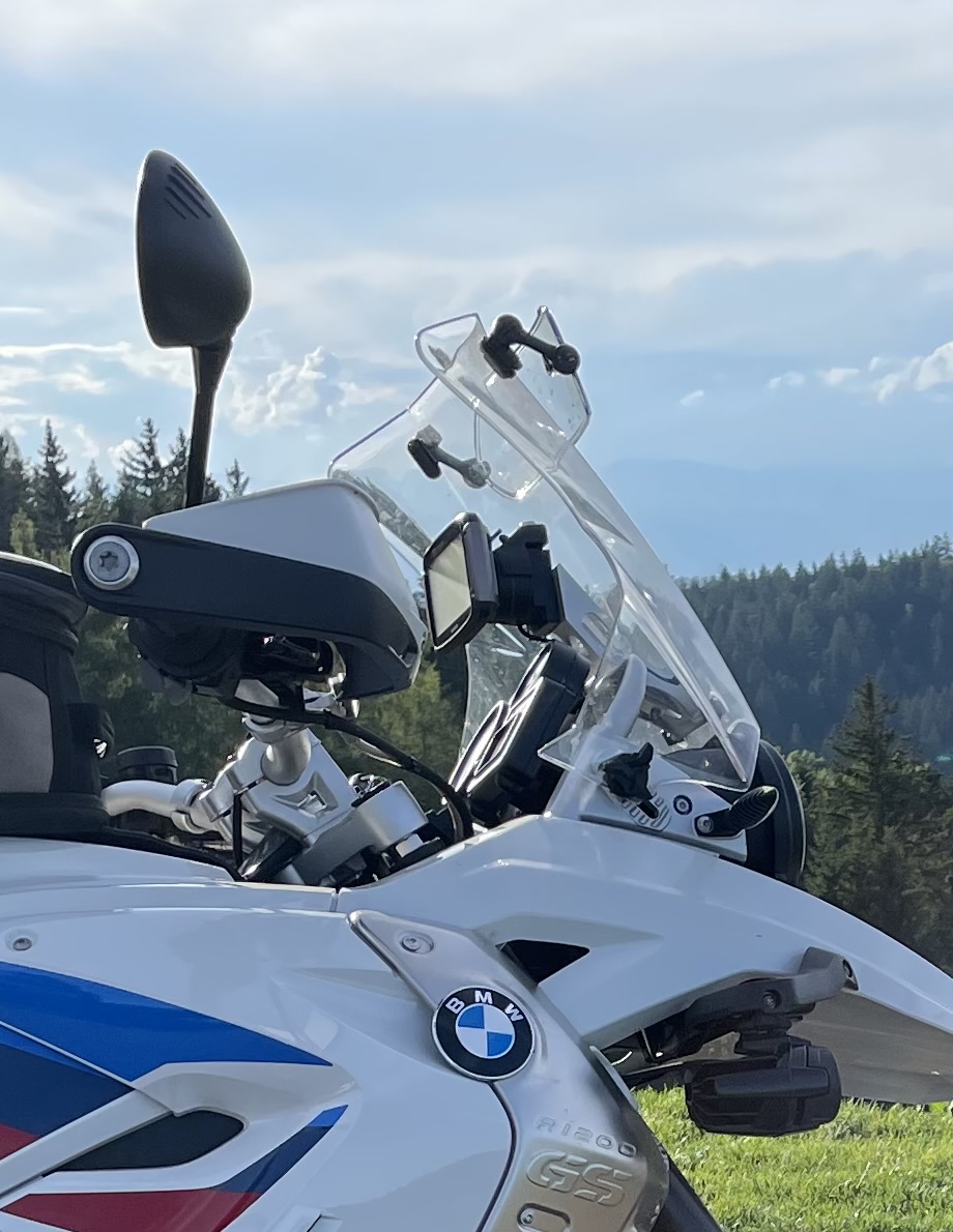

Ich hatte mir vor ein paar Jahren für meine Rallye eine gebrauchte, originale Scheibe und einen verstellbaren Spoiler zum herumprobieren gekauft und fahre die Kombi jetzt noch immer so wie am Bild und bin recht zufrieden damit. Den Spoiler habe ich auf der Scheibe verschraubt und auf 21° zur Scheibe eingestellt - habe irgendwo mal was von Strömungswinkel (Ein- und Ausfall) der Luft gelesen und wie gesagt, passt das so ganz gut für mich.
Bin 190 cm groß und fahre den C3 Pro mit Schild vom E1.

Mahlzeit! Danke für deinen Beitrag, die Option mit dem Originalschild und dem Spoiler zu Testzwecken hatte ich ja auch schon im Auge. Die Montage der Höhe deines Spoilers hatte ich bei meiner WRS Scheibe dann angedacht, traue mich aber nicht, da ich nicht weiß ob es mit der tieferen Position was bringt. ich würde vermutlich mit der Originalscheibe und dem Spoiler schauen, ob ich annähernd das gleiche Strömungsbild bekomme, bevor ich die WRS mit Löchern versehe.
Ich habe auch zusätzlich meine Lenkerversatzteile von Voigt wieder demontiert, da ich damit doch schon sehr, sehr gerade saß und bin dadurch nun auch noch wieder ein paar cm näher an der Scheibe.

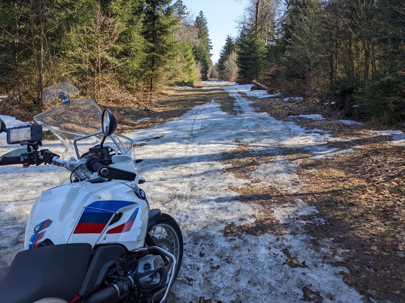

Ich ahbe die Adventure Scheibe und darauf einen Spoiler von Touratech.
Den kann man in Winkel und Höhe verstellen.
Funktioniert für mich super.
Hatte gestern mal drauf geachtet und die Strömung mit der Hand verfolgt. Die Wirbel sind bei mir über dem Helm.
Ich fahre so bis 130 problemlos mit hochgeklapptem Kinnteil.
Nachteil: wenn es regnet kommt so wenig Wind an den Helm das das Visier trotz Pinlock beschlägt.
Da muss ich dann ab und zu den Kopf zur seite rausstrecken oder den Spoiler abmachen.
