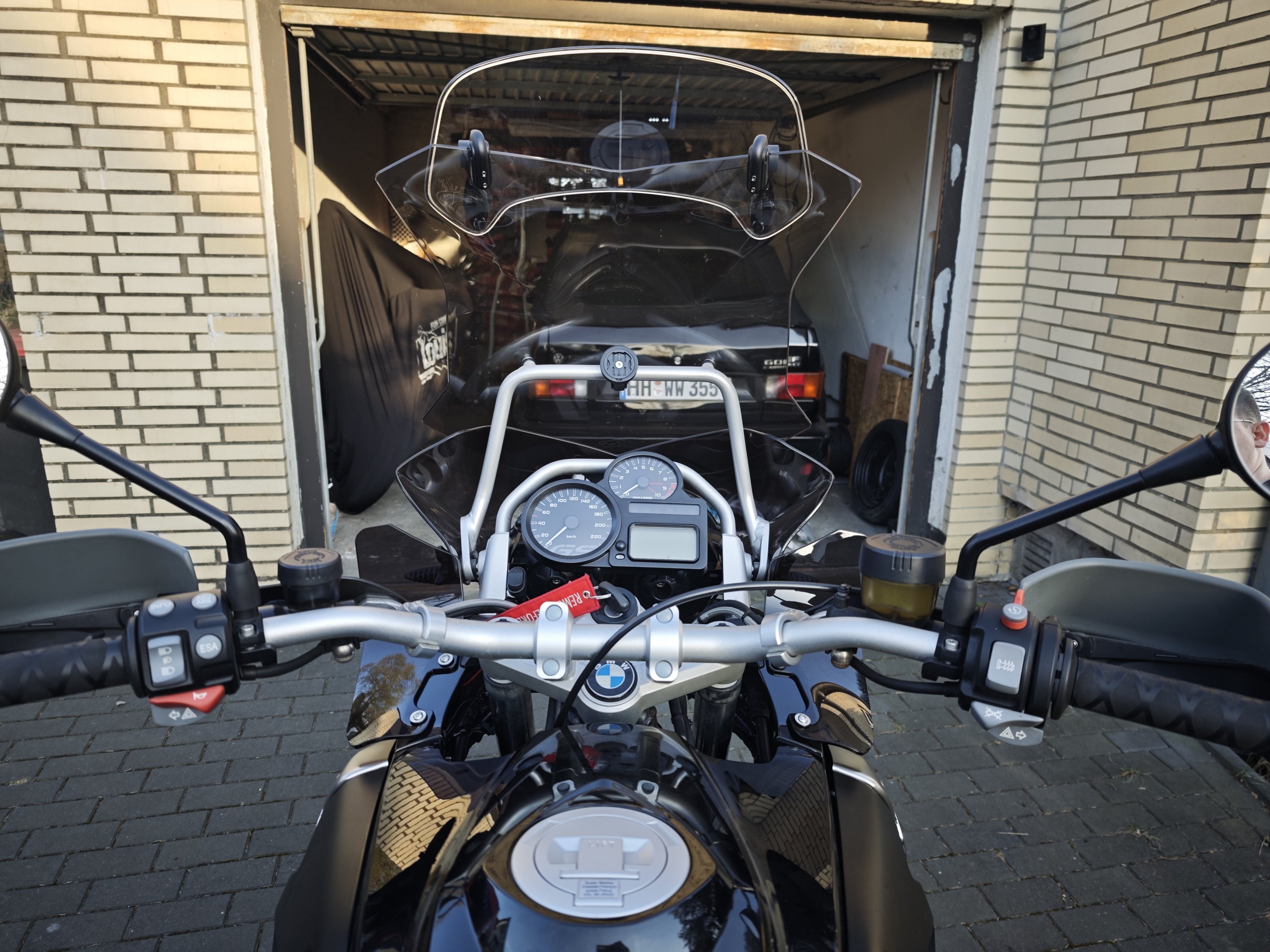

so ich habe es riskiert und mir den Halterahmen und das hohe Windschild von WRS geholt. Gestern gab es eine Probefahrt, es ist schon deutlich besser aber noch nicht perfekt. Man merkt immer noch leichte Verwirbelungen die aber deutlich "schwächer" sind, als mit dem Original-Windschild. Die harten Schläge sind auf jeden Fall nicht mehr da, bzw. durch die Scheibe und deren Luftführung deutlich verringert. Evtl. kann jetzt der MRA-Spoiler jetzt den nötigen Rest verbessern, vielleicht besorge ich mir den nochmal.
Was ich mich Frage ist eine Sache zur Montage. Es ist ja jetzt ein Halterahmen und die Befestigungen hinzu gekommen. Anders als bei der normalen Befestigung ohne Rahmen ist hier jetzt der Führungsnippel nicht mehr unten sondern oben. Sieht alles okay und korrekt aus, allerdings krieg ich die Scheibe ja nur bis ca. die Hälfte (etwas höher als die Mitte) positioniert. Ist das bei den Adventurescheibe auch so?
Anbei ein paar Bilder.

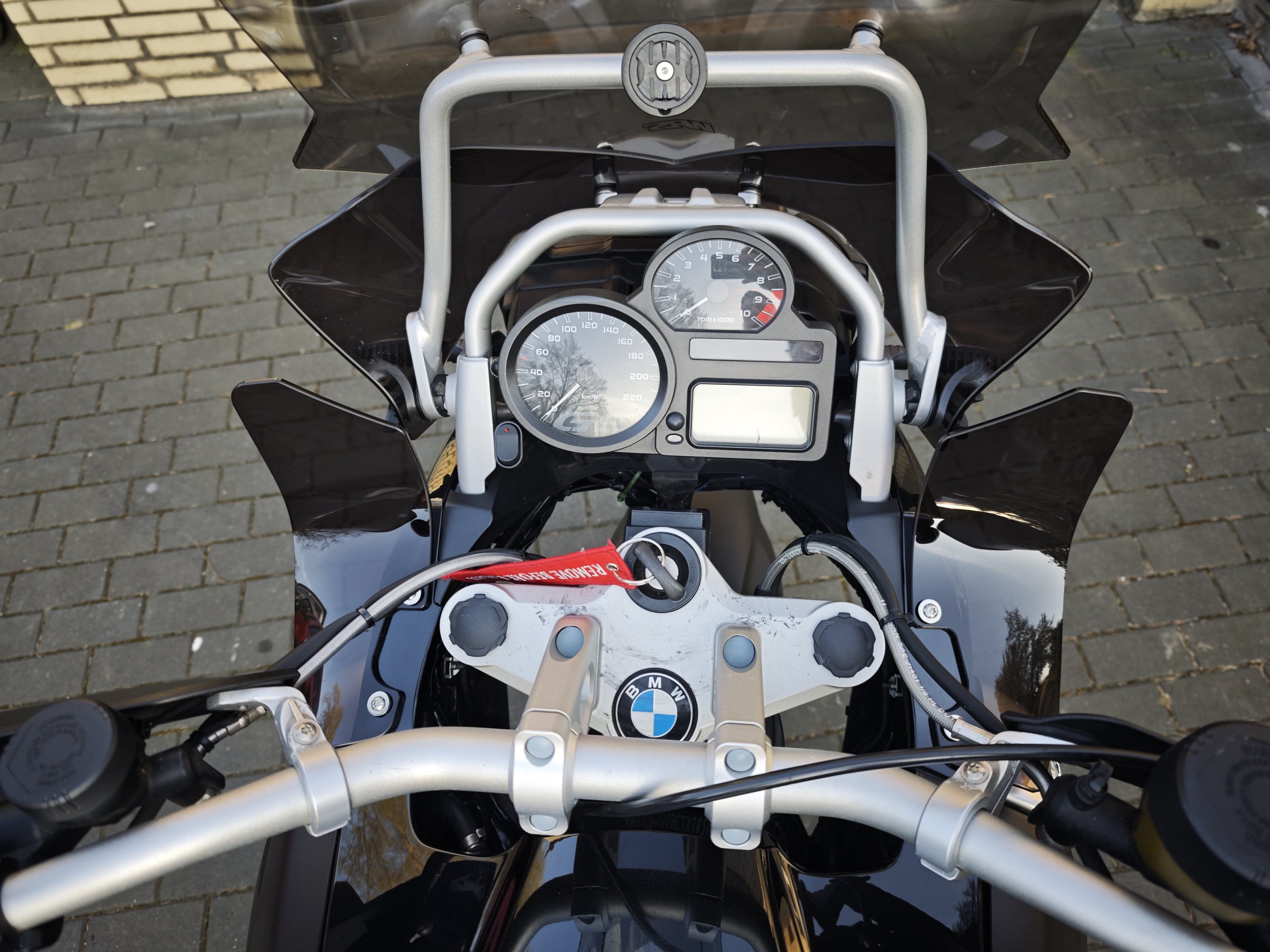

Montier die seitlichen Windabweiser wie bei der Adventure, es herscht Augenblicklich ruhe am Helm, hab ich bei der 1200 ADV dran und an der normalen 1150er auch montiert, war sofort still am Helm. ich fahre vielfach offen, ohne das mich das ungeziefer belästigt
Hast du eine Bezugsquelle, kann man da irgendwelche nehmen? Wie werden die befestigt, geschraubt?
Du kannst Die bnei Hornig bestellen:
Windabweiser transparent für BMW R1200GS (2004-2012)
oder es gibr Sie auch vom Amazone wesentlich günstiger, dafür aber Wahrscheinlich vom Chinesen:
https://www.amazon.de/Windschutzsch...tive&sbo=RZvfv//HxDF+O5021pAnSA==&sr=1-3&th=1
Ich habe Sie bei meiner 1150er GS nur mit doppelseitigem power Klebeband angeklebt, hat bis jetzt auch gehalten.

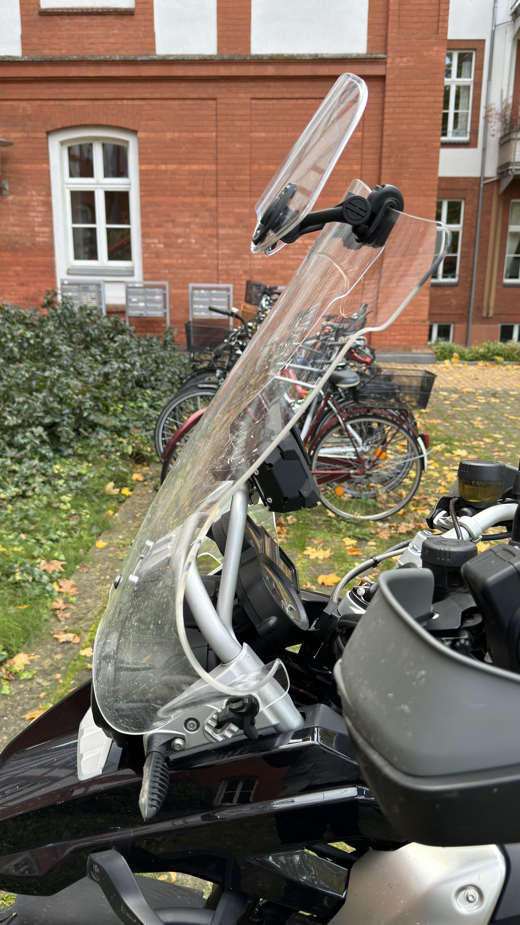

es war ein mühsam Unterfangen, oder anders formuliert: Babysteps und immer nur einen Parameter verändern - und das sind eine Menge:
Scheibenhalter Vario Wunderlich, stufenlos: ganz oben mit viel Hinterströmung der Marathon-Scheibe
MRA Xscreen: zwei Gelenke
GS: bekannt
Wind....
bei mir (190, Schrittlänge 90) passt es so am besten.

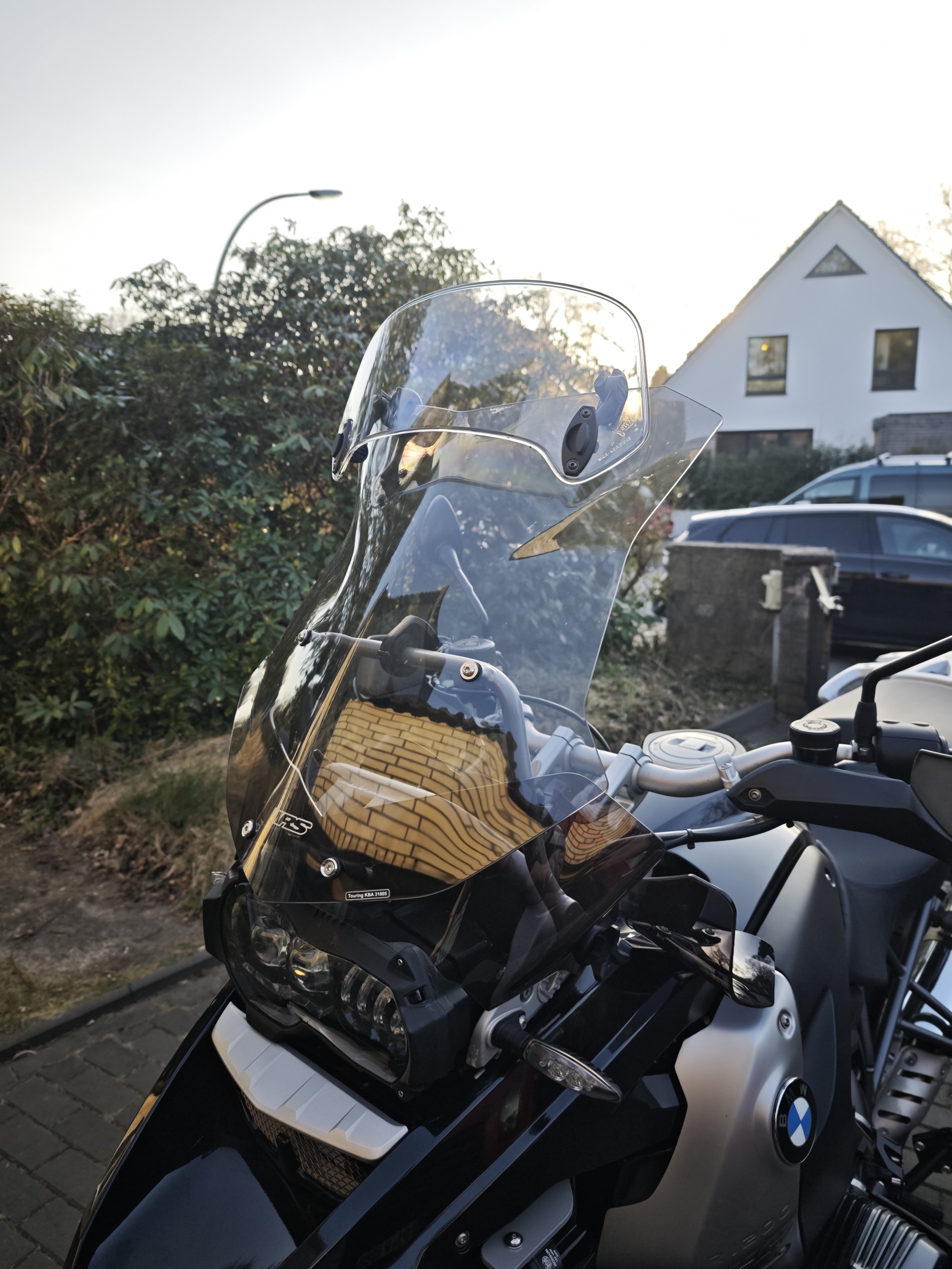

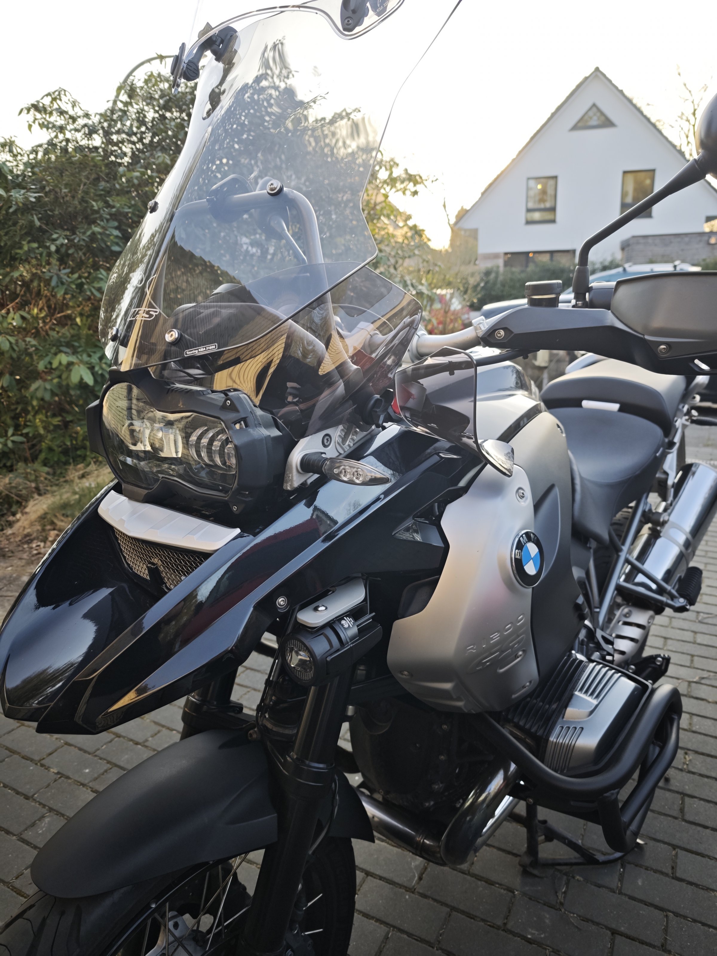

Die WRS Scheibe scheint ja nicht mehr verstellbar zu sein, richtig?
Also das WRS in meiner Variante lässt sich halt nur in der Neigung komplett verstellen, wie original. Was ich jetzt vor kurzem zusätzlich gemacht habe, an den Orignalverstellern die Arretiernasen entfernt. Dadurch kann die Scheibe nun nochmal deutlich "gerader" gestellt werden, bzw. auch einfach an die höchste Positionen. Egal wie ich die zusammengebaut habe, es waren diese Nasen immer oben was eine Blockierung bei der Verstellung verursachte. Nun passt diese perfekt und ist auch bombenfest.
Die beiden Scheiben an sich sind nicht verschiebbar.
Gestern ist mir im Vorbeigehen bei Louis im Regal dann der X-Creen Spoileraufsatz ins Auge gestochen. Kurz dran erinnert das dies hier am Anfang auch erwähnt wurde, unter anderem an der Adventure-Scheibe. Kurz überlegt und auf die knapp über 130€ geschissen, da ich erst als Klemmbefestigung nutzen wollte und die natürlich nicht mit dabei sind, anders als bei den VSC Spoilern.
Dann montiert, Scheibe höchste Position, Spoiler angeklemmt auf niedrigster Position und dann los. Nicht aufgepasst und zack 120 auf dem Tacho, nur was ist passiert?
Da ich mit der Kante des Spoilers im Blickfeld und dem sitzen beschäftigt war (Wunderlichbank mal getestet und für mich als nicht passend befunden), ist mir kaum aufgefallen das ich so gut wie keine Verwirbelungen mehr am Helm hatte.
Bevor ihr jetzt große Freudensprünge mache, muss ich erst noch einmal bei ruhigem Wind fahren, gestern war auch sehr viel allgemeiner Wind dabei, der das Ergebnis bei jeder Böe beeinflusst. Wenn das dann funktioniert, muss ich mal sehen, ob der gleiche Effekt sich auch bei einer niedrigeren Position des Spoilers einstellt. Aktuell sehe ich halt genau auf die Kante des Spoilers, da dieser durch die Klemmenbefestigung natürlich noch recht hoch sitzt.
Evtl. Teste ich das ganze mit der normalen Scheibe noch einmal, bevor ich da Löcher in die WRS bohre.

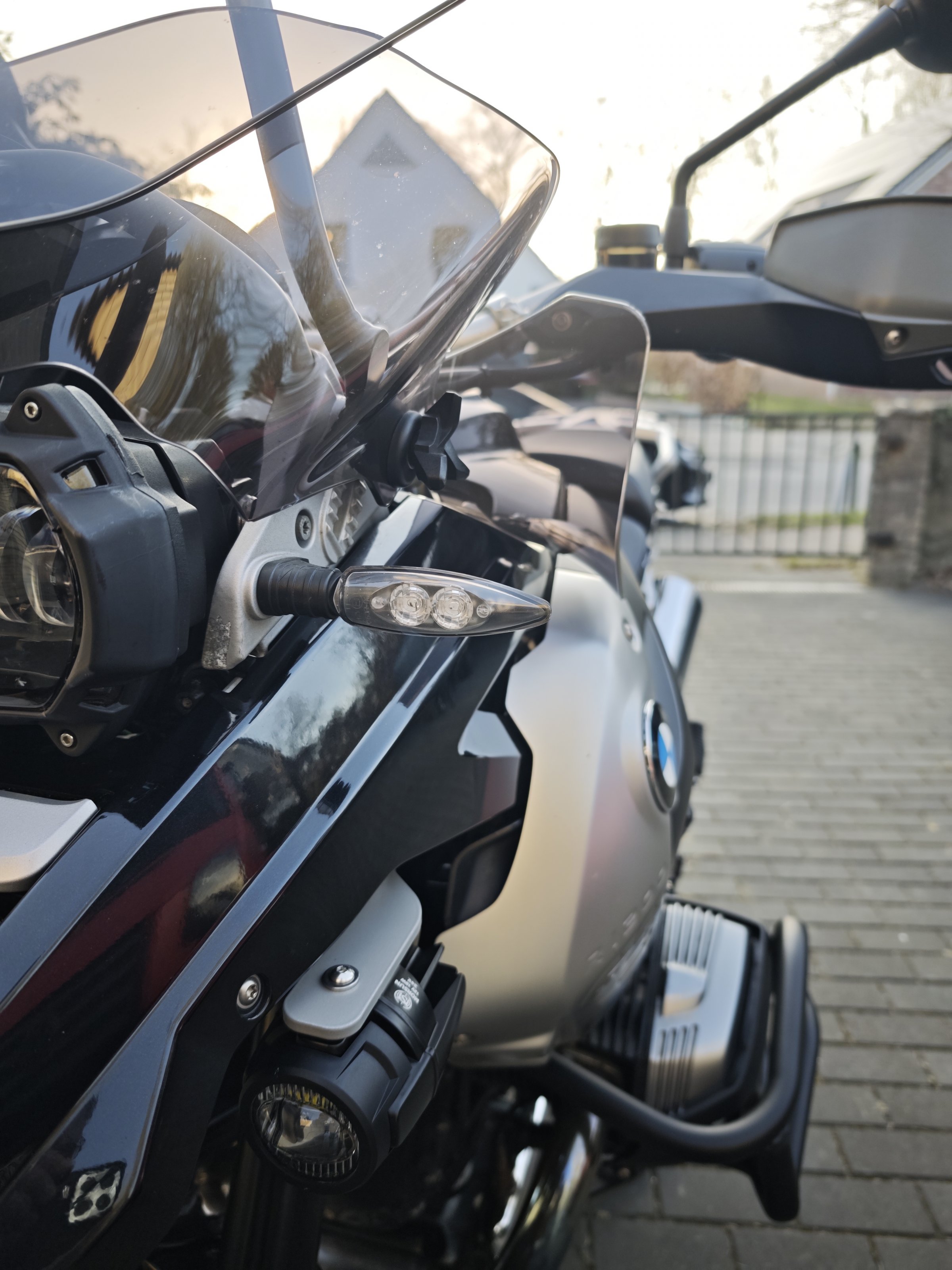

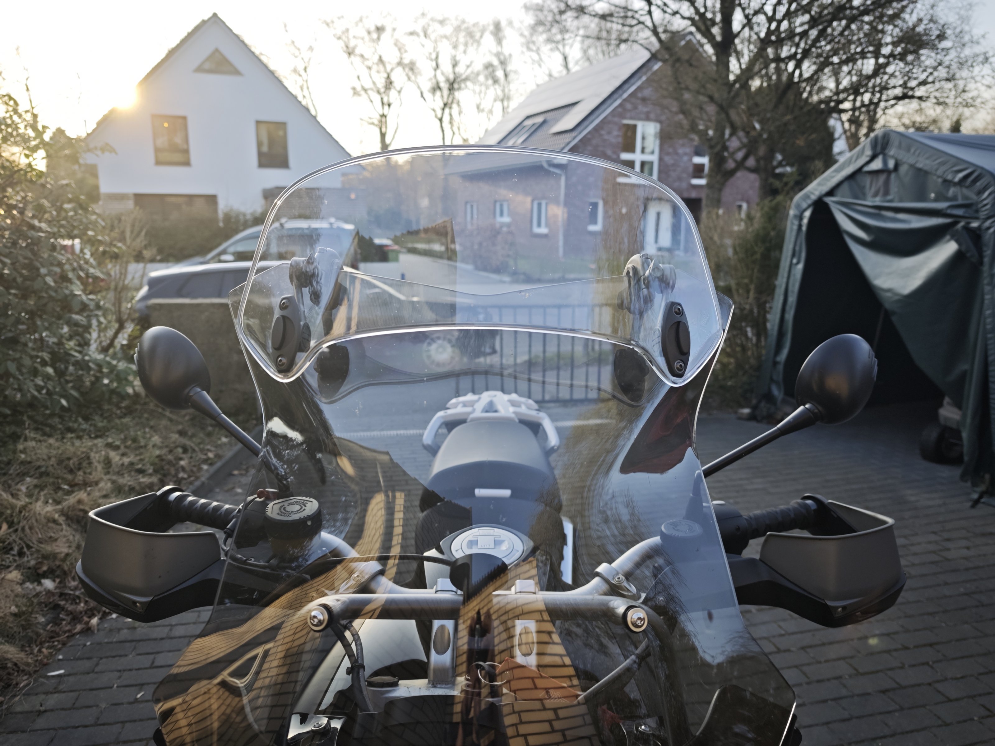

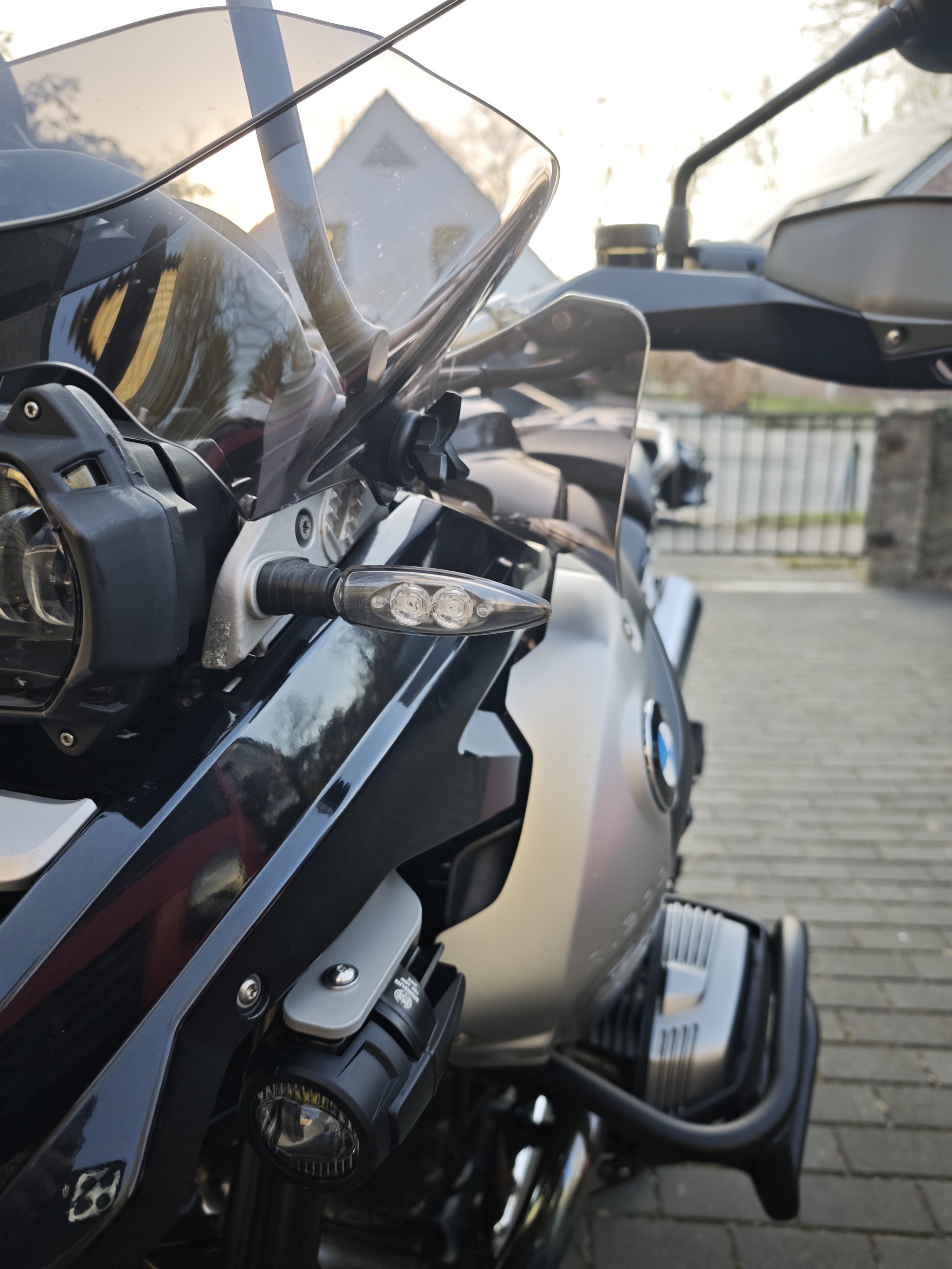

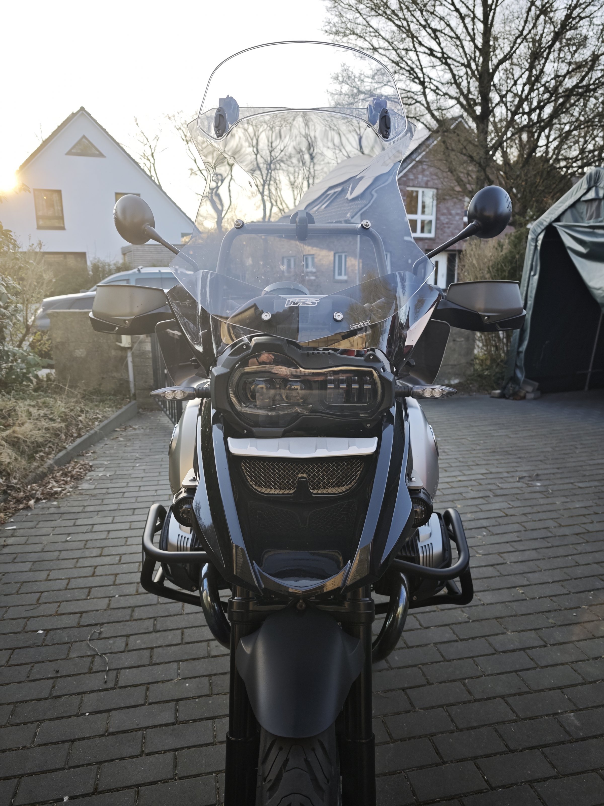

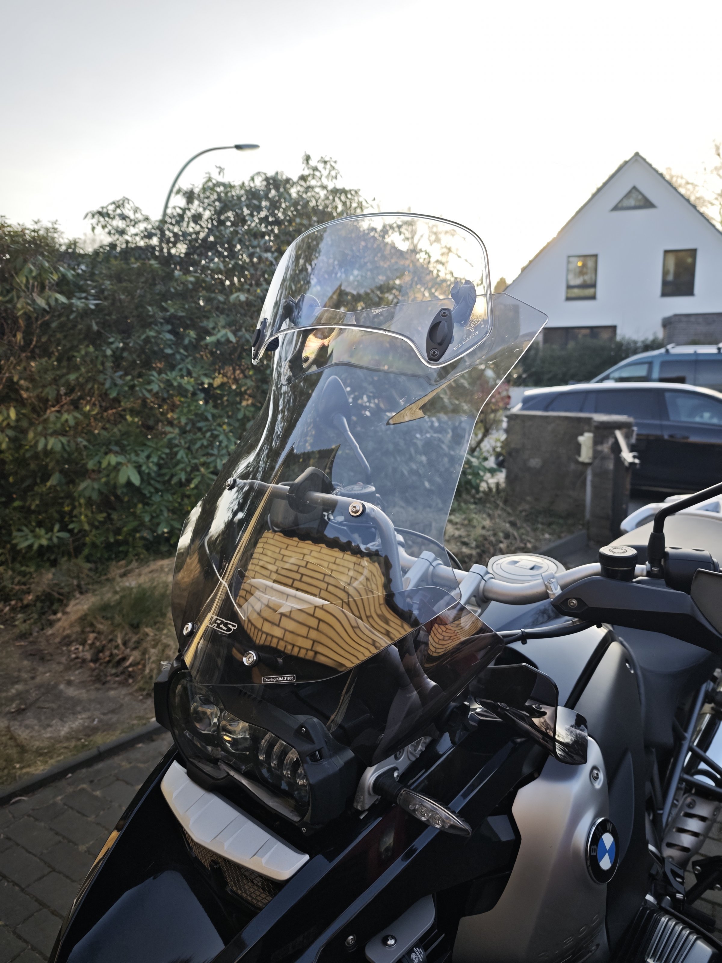

Moin, ich habe mir gerade die Windabweiser von WRS angebaut. Super easy die Montage und Qualität auch astrein, 4mm Stärke wie das Original. Wie sich das bewährt, wird am Sonntag getestet.
Auch wird in diesem Zuge nochmal am Spoiler verschiedene Positionen getestet. Wie man auf den Bildern sieht, ist dieser durch die Klemmmontage momentan selbst in der untersten Stufe recht hoch.

Ich schaue mit extra tiefer Sitzbank über das Schild hinweg. Mit dem Spoiler in der Position wie auf den Fotos habe ich die obere Kante im genau im Sichtfeld, wodurch der noch tiefer soll. Sitzt gerade so hoch wegen der Klemmbefestigung.
Spoing
27.06.2024
81
Hamburg
R1200GS K25 Triple Black
Und dieses turmhohe Schild hat ohne den Spoiler nicht gereicht???
Ergänzend nochmal dazu:
Es stört nicht der Wind oder dergleichen, sondern die erzeugten Verwirbelungen. Wodurch das entsteht wurde in dem Thread ja schon erklärt. Daher muss man Wege finden diese zu "glätten" unter anderem mit einem Spoiler. Die Scheibe an sich von WRS habe ich geholt, weil es da eine extra Version gibt, die unten der Linie des Nachrüst-LED-Scheinwerfers folgt und schon zweiteilig ist. Lässt sich leider nicht verschieben, daher der Spoiler damit man noch was einstellen kann. Mit der Scheibe sind die Verwirbelungen schon deutlich weniger als mit der Original, ab ca. 90Km/h hat man damit aber wieder Verwirbelungen am Helm, welche durch den Spoiler dann nochmal weiter geglättet werden. Das der aktuell noch zu hoch ist finde ich auch. Auch ist die Scheibe gerade auf der "steilsten/höchsten" Position, bin da noch nicht weiter zum testen und probieren gekommen aktuell.
Ich denke das die allgemeine GS Form mit Ecken und Kanten zu solchen Verwirbelungen führt, weil die Luft bei so einer Maschine halt nicht sauber geführt wird, wie zb. bei einer RT oder so. Daher muss man sich so behelfen, den einen stört es mehr, den anderen weniger.
Für mich ist es halt kein Spaß mehr, wenn ab 90Km/h mein Tacho verschwimmt, weil der Luftstrom den Helm durchschüttelt, bzw. das was direkt unter dem Luftstrom übrig bleibt.

Der Spoiler ist auf Deinen Fotos bereits in der tiefsten Position, wie willst damit noch tiefer kommen?
Grundsätzlich sollte der Spoiler auch etwas flacher stehen damit die Aerodynamik auch funktioniert, d.h. oben am "Auslass" muss weniger Platz sein als unten am "Einlass".
Die Strömung wird dadurch beschleunigt und bleibt länger laminar und richtungsstabil, der Umschlagpunkt in Turbulenz ist dann weiter oben.
Im Grunde sind das alles nur halbwegs taugliche Behelfsmaßnahmen weil das Windschild zu weit vom Fahrer entfernt ist.
Genau, man sitzt zu weit weg.
Dadurch daß der Spoiler mit der nicht im Lieferumfang enthaltenen Klemmbefestigung befestigt ist, sitzt der in der untersten, anliegenden Position trotzdem noch sehr hoch und damit ca. mit der Hälfte der Spoilerfläche über der eigentlichen Scheibe. Wenn man den wie eigentlich gedacht mit Schrauben befestigt, kann man Ihn ja noch deutlich tiefer montieren, wie es zb. bei MRA mit der Tourenscheibe und dem integriertem Spoiler der Fall ist. Da ist es ja so, das der Spoiler in der untersten Positionen so hoch ist, bzw. ich meine sogar 1cm tiefer als die eigentlich Scheibe. Ich hoffe man versteht was ich meine.
Bevor ich aber anfange mir Löcher in die Scheibe zu bohren, wollte ich erstmal noch in Ruhe testen, bin aber aufgrund anderer Tätigkeiten noch nicht dazu gekommen.

Nein, ich möchte nur die Verwirbelungen weg bzw. so weit wie geht reduziert haben. Evtl. funktioniert der jetzige Spoiler auch mit der Originalscheibe schon sehr gut.
Zum Thema "Ungetüm": Die Maße meiner Scheibe von WRS sind ca. 430mm in der Höhe, obere Breite an den ausladenden Stellen (Ecken) 420mm und an den unteren ausladenden Stellen 450mm an der absolut breitesten Stelle. Die Original-Adventure Scheibe hat die Höhe 465mm; Breite oben 385mm; Breite mitte 340mm; Breite "unten" 510mm. Ist nur etwas anders geformt aber sogar noch höher. Haben die nun Wolkenkratzer vorne vorgebaut? :rolleyes:
