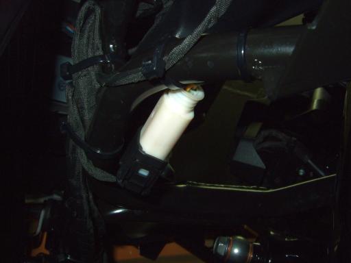

Die Halterung des Tomtom soll Strom ziehen auch ohne Navi. Grund ist wie es scheint, dass die Steuerzentrale die kleine Restlast der Halterung "spürt", deswegen nicht runterfährt und auf diese Weise die Batterie leer saugt. D.h. die Steuerzentrale (nicht die Tomtomhalterung selbst).
Ist das auch beim 410er der Fall?
Ich bin soweit, dass ich die Cartool-Steckdose unter dem Schnabel der R1200GS Adventure (k25) gefunden habe, an der ich Strom ziehen will.
Den zugehörigen Cartool Stecker mit Kabelstück von BMW werde ich noch erwerben.
Den Trick, ein Relais dazwischen zu setzen, das von der Zündung bedient wird und nicht einfach das Navi direkt an die Cartooldose zu stecken, habe ich soweit begriffen.
Das Relais hat einen Lastkreis, an dem das Navi hängt und einen Schaltkreis, der bei Strom von der Zündung den Lastkreis schliesst resp. bei Zündung Aus den Lastkreis trennt.
Frage 1:
Wie kann ich von der Standlichtbirne Strom für den Schaltkreis des Relais abzapfen ohne Stromdiebe zu verwenden? Wie lässt sich der Stecker der Standlichtbirne "öffnen" um ein zweites Kabel anzuschliessen? Ich schaffs nicht und möchte nichts kaputt machen. Hat jemand Fotos?
Frage 2:
Würde es funktionieren, sowohl den Schaltkreis als auch den Lastkreis des Relais zugleich am Cartool Stecker anzuschliessen? Bei Zündung Aus wird der Strom zum Cartool getrennt. Das müsste dazu führen, dass der Schaltkreis des Relais den Lastkreis trennt. Damit hängt die Tomtomhalterung nicht mehr am Cartool und die Steuerzentrale bleibt nicht wach und zieht die Batterie nicht leer. Mach ich da einen Denkfehler?
Danke und Gruss
Alex

ans standlicht anlöten geht, ans cartool geht, an bordsteckdose anlöten geht ..
