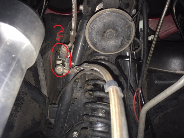

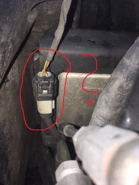

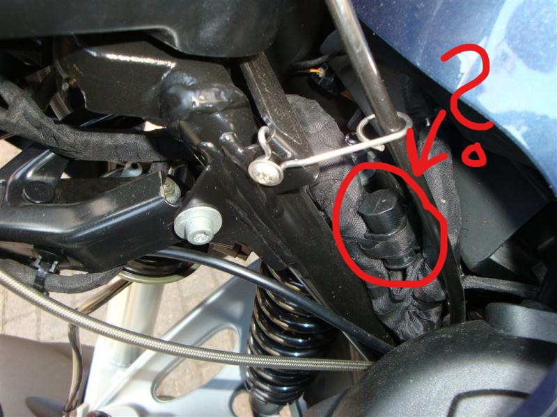

Gast45516
Der Cartool sitzt IMHO etwas weiter vorne, rechts vom Lenkkopf.

... wenn die 2005er den überhaupt hat.
Ansonsten mit der Standlichtversorgung ein Relais versorgen und darüber Batterie + (absichern!) schalten.

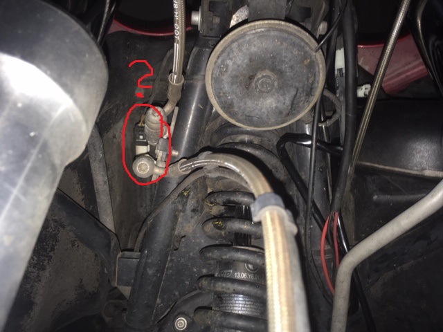

OK gefunden. Vielen Dank.
Jetzt noch zu BMW und
Cartool 611656 bestellen für 15€ oder wo bekomm ich den?
