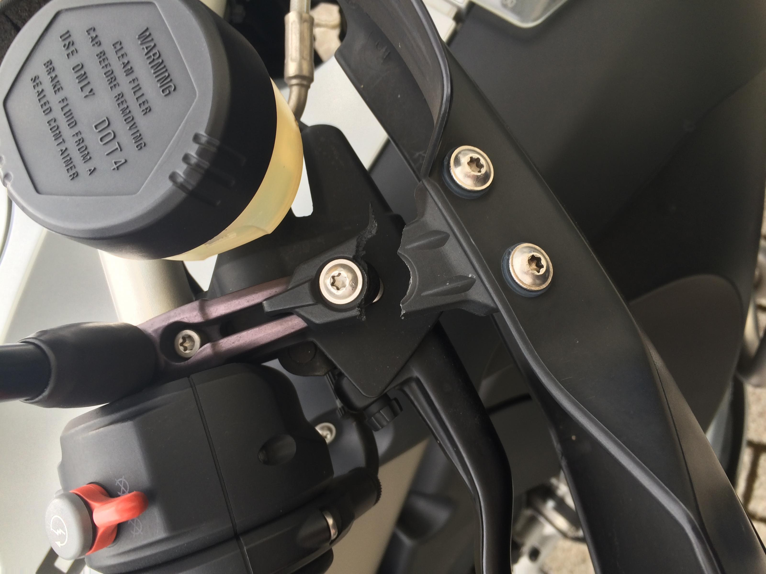

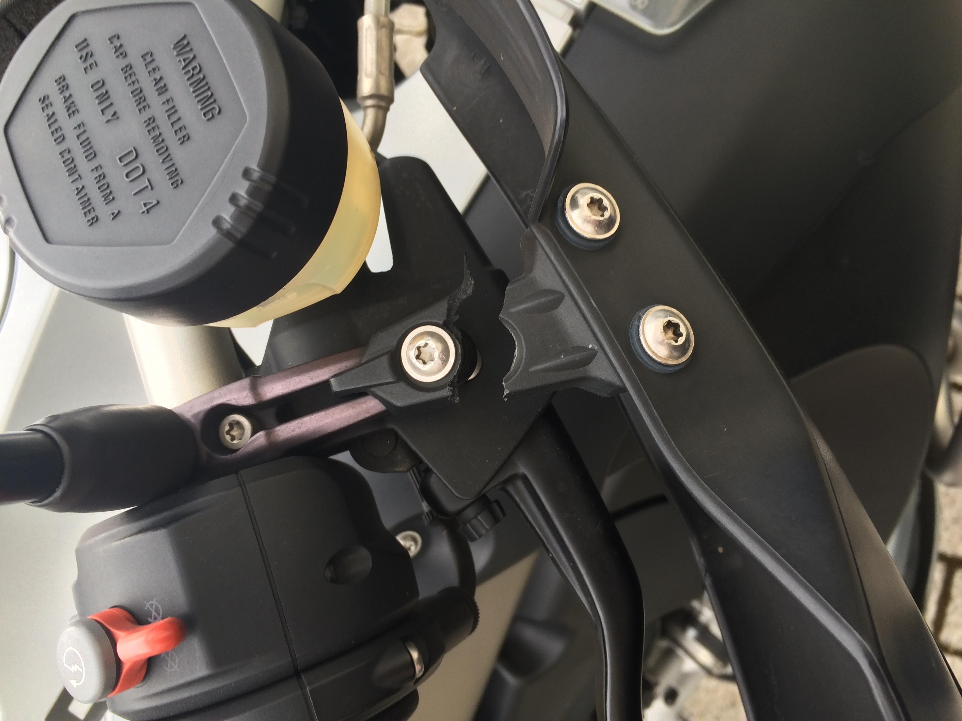

Bis jetzt hat er nur gesagt das sich die Befestigungen der Handschützer geändert haben und ob er die noch mal ranbekommt weiß er nicht. Eventuell müssen es dann auch noch komplett neue Handschützer werden. (meiner ist rechts gebrochen).
Ps.: Was für eine Mittelstrebe? da wo die Nebler dran sind?IMG_0775.jpg
