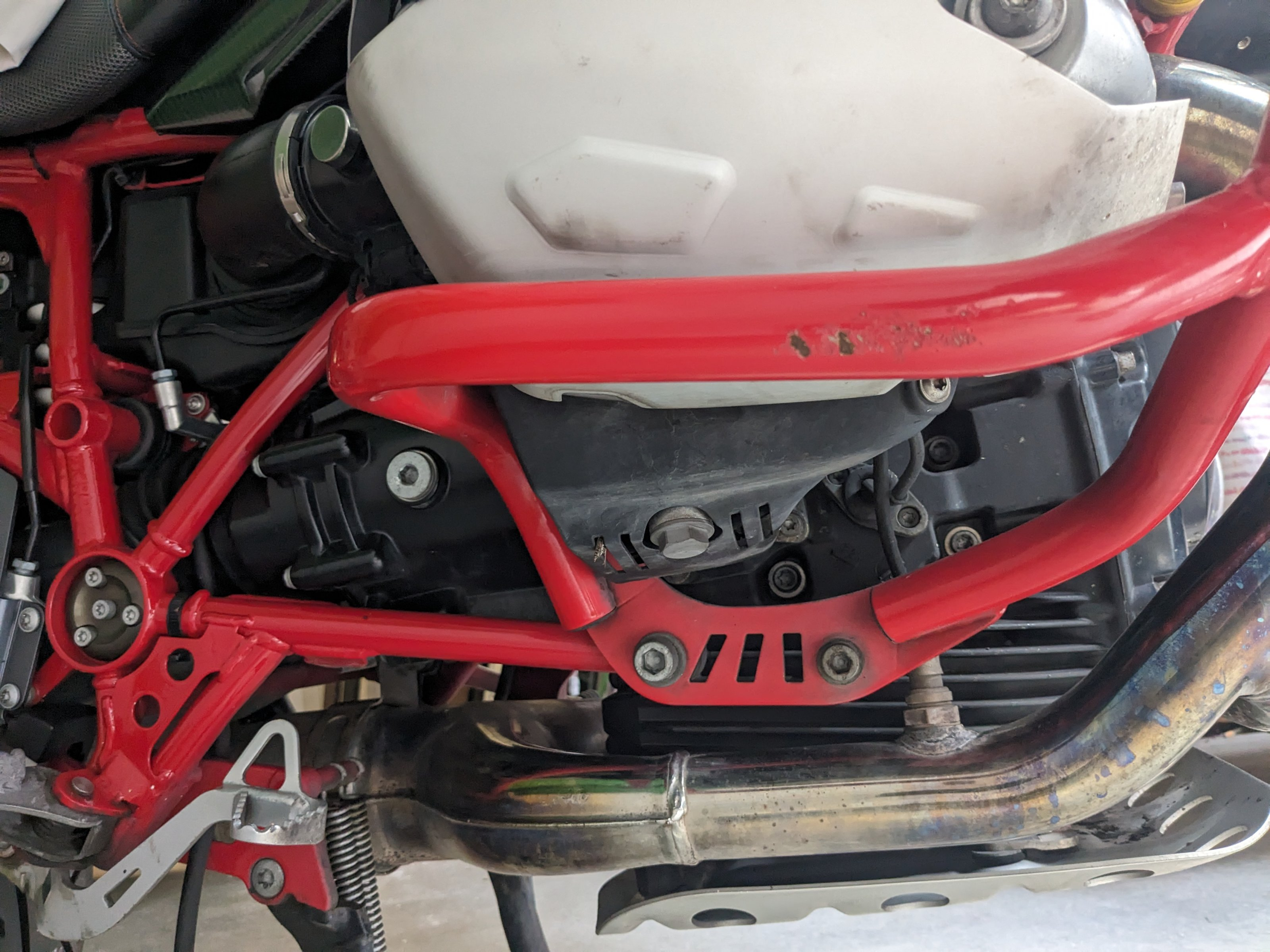

hab mir mal die Mühe gemacht, diese Beiden Schrauben...
lt. Bildern im Netz würde ich sagen, daß die vordere Schraube entfällt, wenn er den Bügel abbaut und nur noch ein offenen Gewinde bleibt,
bei der hinteren wird er wohl eine neue Schraube brauche oder deutlich kürzen, da hier die Schraube original in dem Rahmenrohr versenkt ist
oder er lässt den wahrscheinlich vorhandenn Abstandshalter :nixweiss:

Hallo Leute,
genau: Ich will den Bügel loswerden, gefällt mir optisch überhaupt nicht!
Wie es auf Richards Bild aussieht würde ich nur die hinteren Schrauben (li/re) benötigen.
Vielen Dank für die Hilfe.
Schöne Grüße aus Köln
Günther
Hinode-cho
Hinode-cho
31.05.2013
1.209
R1250GS, R1200GS K25 TÜ, R1200GS K25, R1100GS Scrambler und R80GS
Jetz mal von dem handwerklichen Geschick das man braucht (is nicht so das ich es dir aberkenne) is das Risiko das gewinde im Block zu beschädigen zu groß. Die Schrauben kosten 20euro höchsten und an rahmen teilen würde ich nicht rummbasteln das sollte immer ordentlich gemacht sein.
welches handwerkliche geschick? Also so ne Schraube abzuschneiden ist nun echt kein Hexenwerk. Ich würde es zwar trotzden nur ungern machen, weil die Beschichtung dann nicht mehr vorhanden ist, aber das Gewinde im Block beschädigen….?? wieso das?
Absägen und eine ordentliche Fase dran, dann mit dem Schneideisen oder mal ne Mutter drauf schrauben, Zinkspray drauf und fertig.
Ich würde eher mal messen und testen wie tief die Bohrung im Block ist. Wenn das tief genug ist und das Gewinde tief genug geschnitten ist spricht auch nichts gegen eine längere Schraube.
