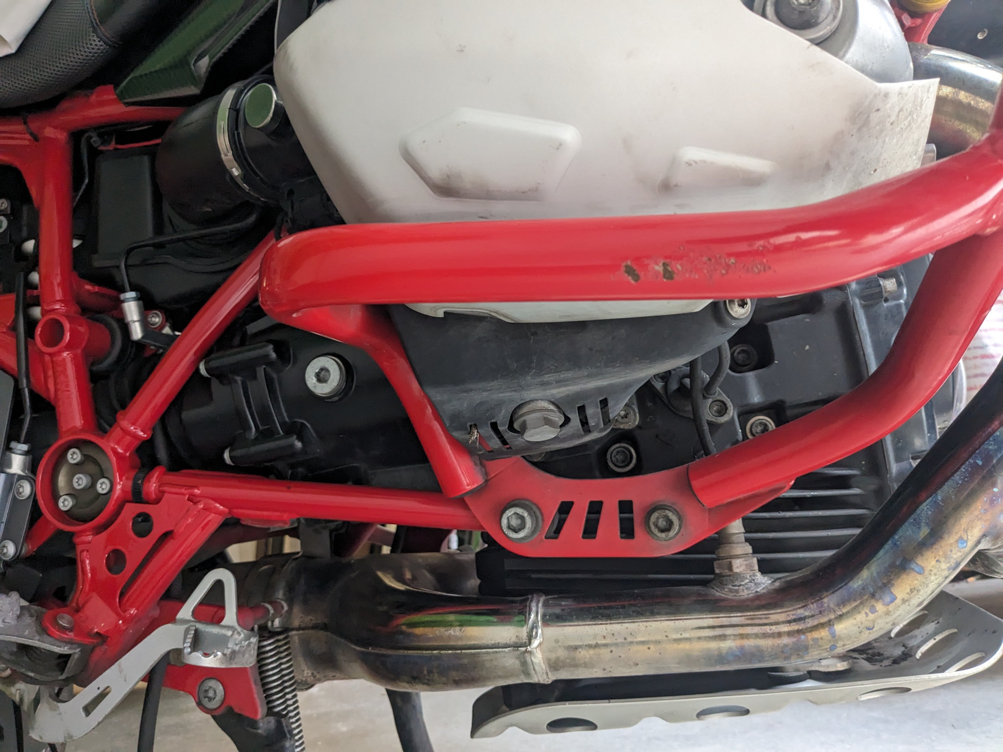

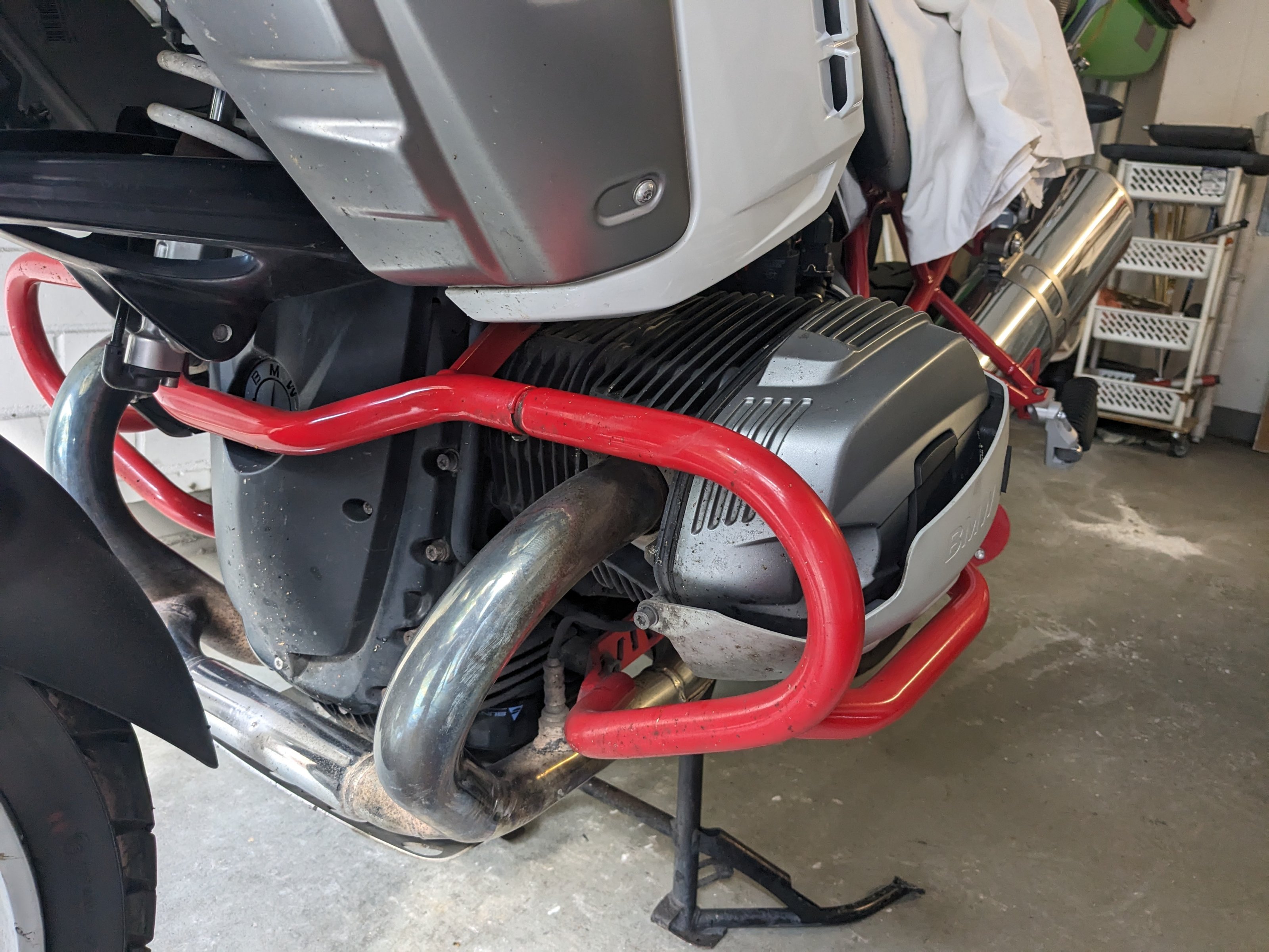

Hi Leute,
bei meiner "neuen" GS sind folgende Sturzbügel verbaut, siehe Anhänge.
Die werde ich abbauen, wie es aussieht benötige ich dann wieder kürzere (Original ?) Schrauben.
Sind die vom Baumarkt OK oder besser bei Leebmann schauen?
Bleibt Dir überlassen, aber ich würde nur originale verwenden.
Gründe:
1. Baumarkqualität ist halt Baumarkqualität, könnte auch die Festigkeit von Hartkäse drin sein
2. Schraubenköpfe in Torx suchst Du im Baumarkt typischerweise vergeblich
3. An einzelnen Befestigungspunkten könnte auch höhere Festigkeit als Standard 8.8 gefordert sein
4. Eine Alternative wäre sich die Schrauben aus dem ETK zusammenzusuchen und sie anhand der dort angegebenen Maße, Beschichtung, Qualitäten etc. im qualifizierten Schraubenhandel zu besorgen /-stellen. Macht sicher einige Arbeit, aber würde bei vergleichbarer Qualität Geld sparen helfen. Gerade Schrauben werden bei BMW Motorrad teilweise zu abartigen Freudenhauspreisen verkauft. Beweis gefällig?
Also im Endeffekt Bequemlichkeit gegen Geld, wie eigentlich immer ;-).

vorne gehört niGs rein. Die ist nur für den Bügel und original nicht vorhanden.
Hinten brauchst du Innentorx mit Flansch in M12X45 mit der Güte 10.9.
Die von BMW sind microverkapselt. Kosten meines Wissen über 10€/Stück.
Schwarze aus dem Schraubenhandel mit Loctite gehen aber auch und sollten billiger sein.
Achso...oben habe ich vergessen. Das ist eine Innentorx mit Kragen in M12X215, Güte 10.9.
Auch microverkapselt.

10.9er Schrauben in Alugewinden . Ein schlechter Scherz, da wäre 8 8 dicke ausreichend.

Was soll ich sagen?
So steht es auf den ausgebauten Originalteilen von BMW.
8.8 brächte oben auch nicht die erforderliche Festigkeit für 100 Nm.
Die Güte kann in M12 nur bis 93 Nm.
