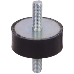

Da müssten eigentlich schon welche drin sein oder fehlte die Motorschutzplatte bei dir?
Starr würde ich die Platte nicht mit der Ölwanne verschrauben.
Solche in etwa...

Na dann ist doch gut. Sturzbügel abschrauben und gut ist.
Dann sind bei dir auch solche Gummipuffer verbaut.
Bei der Adv. wird, wenn ich mich recht erinnere, die Schutzplatte vorne mittels solchen Puffern befestigt und hinten am Hauptständer.

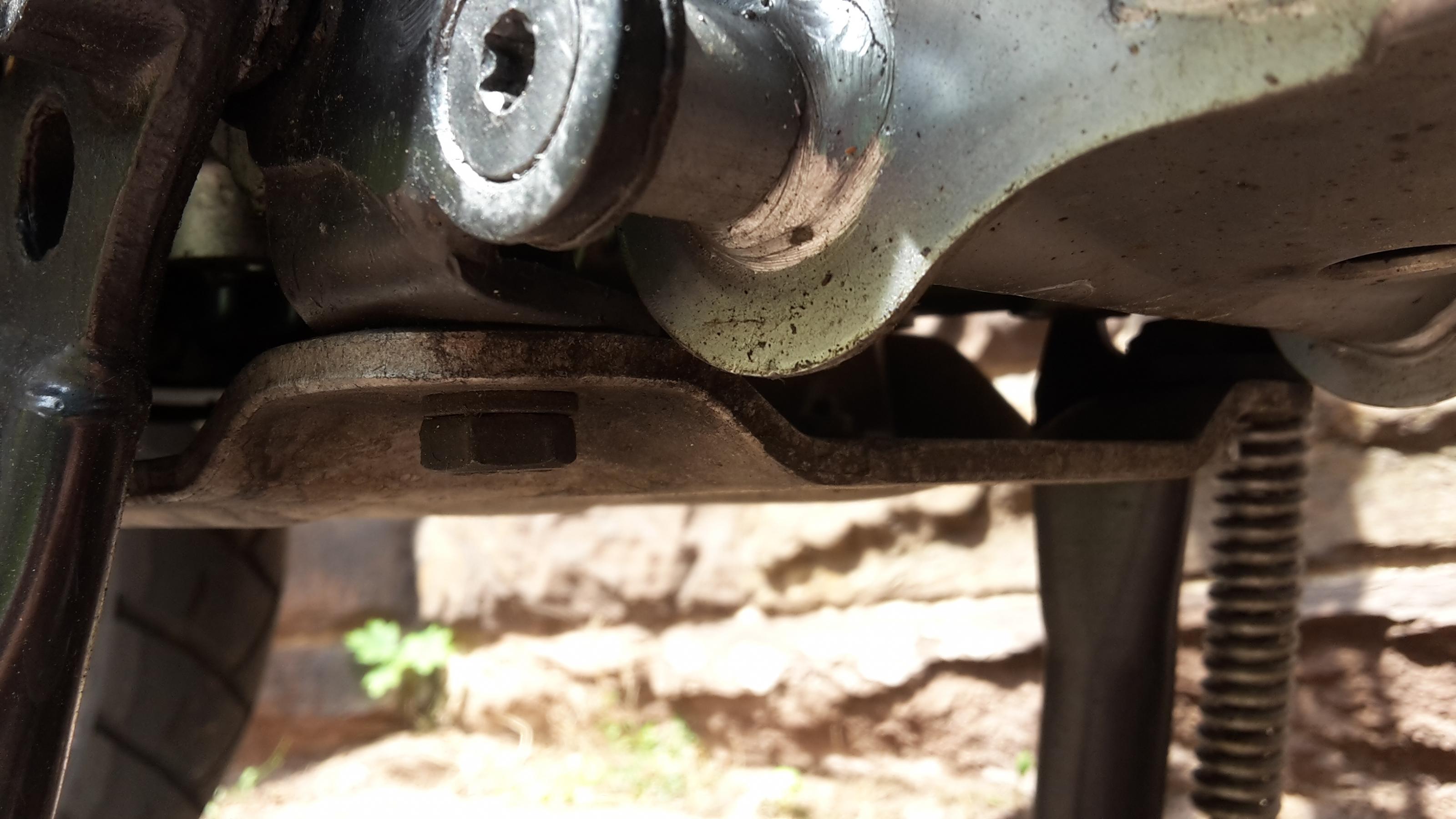

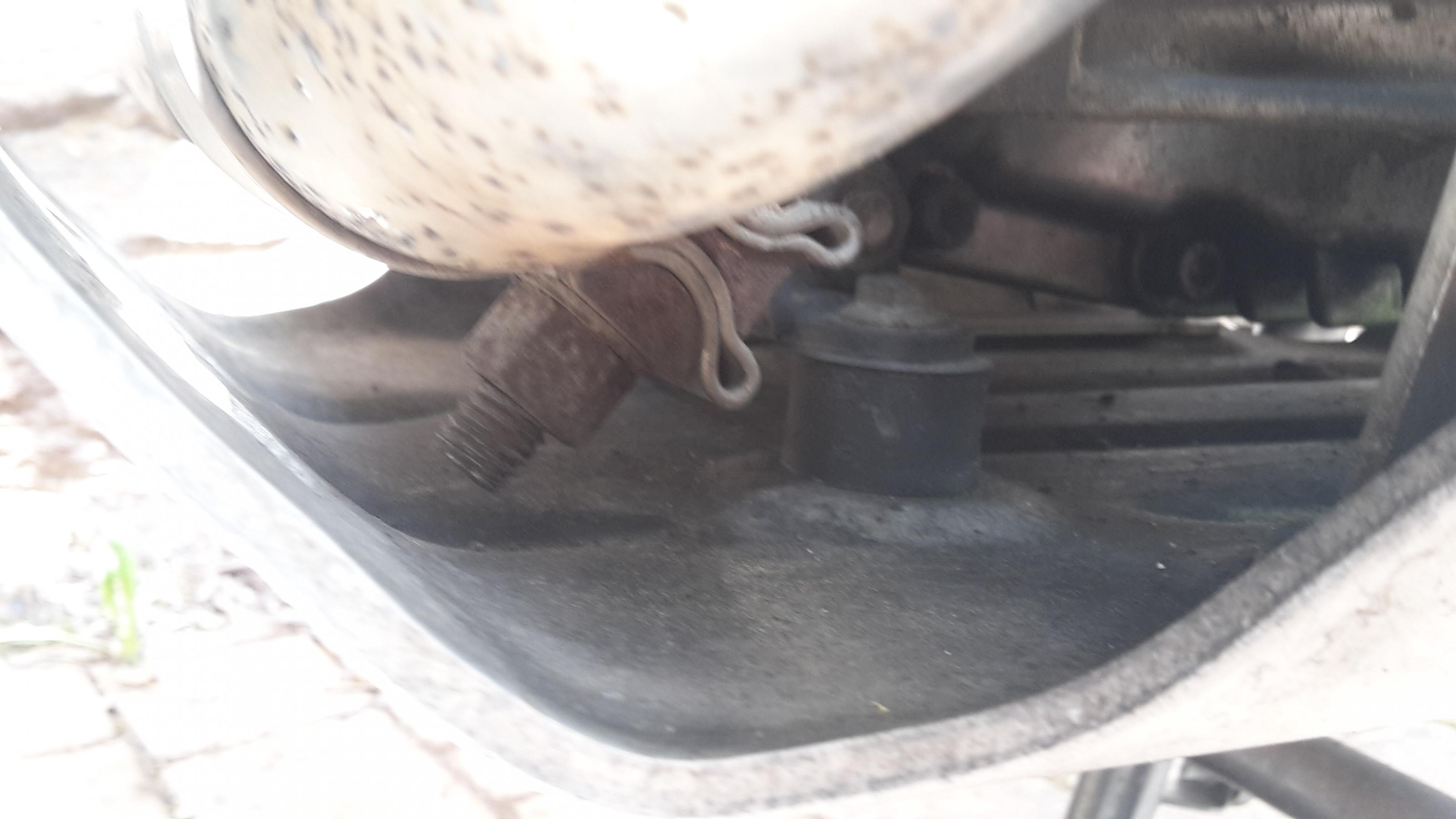

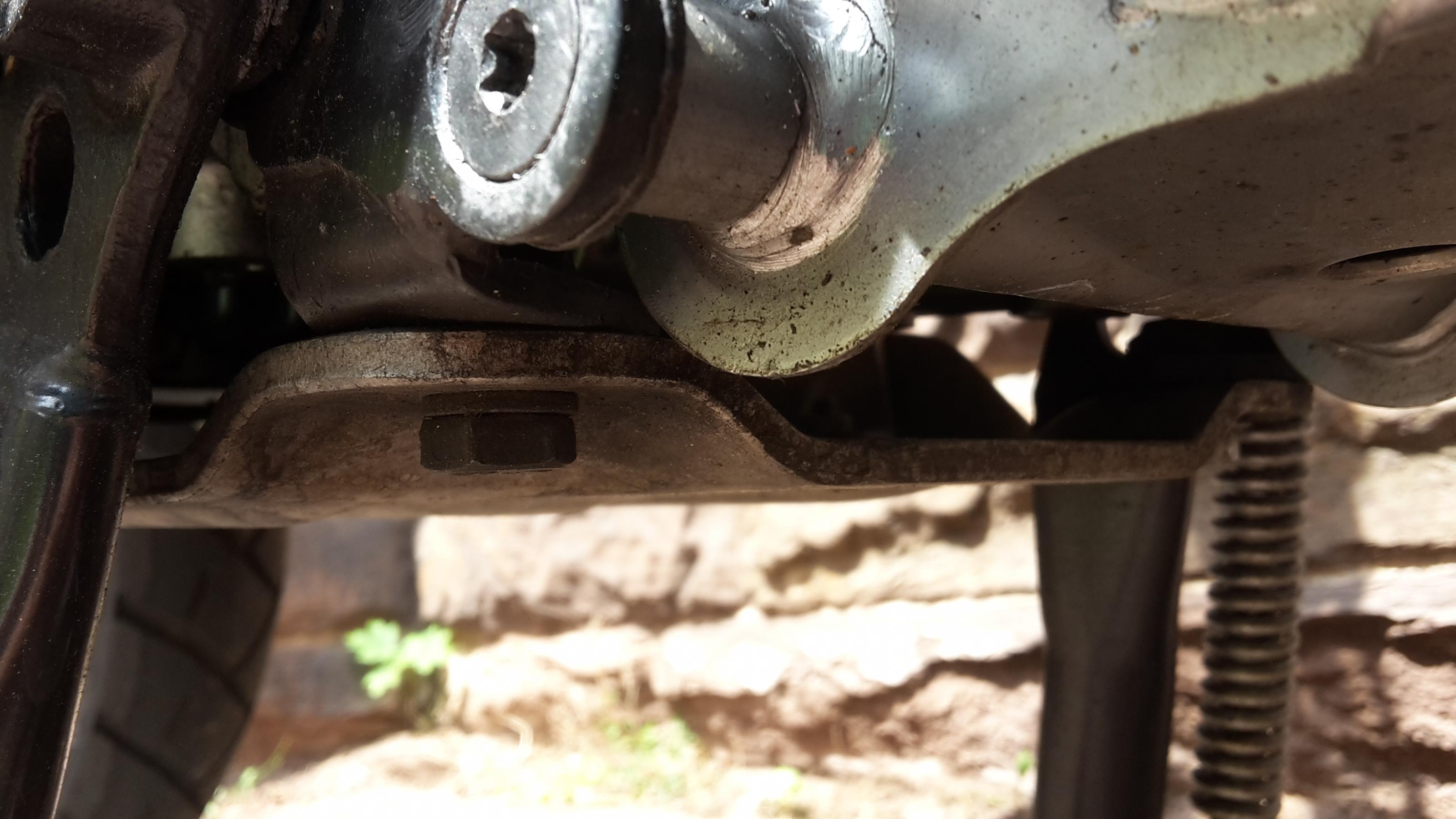

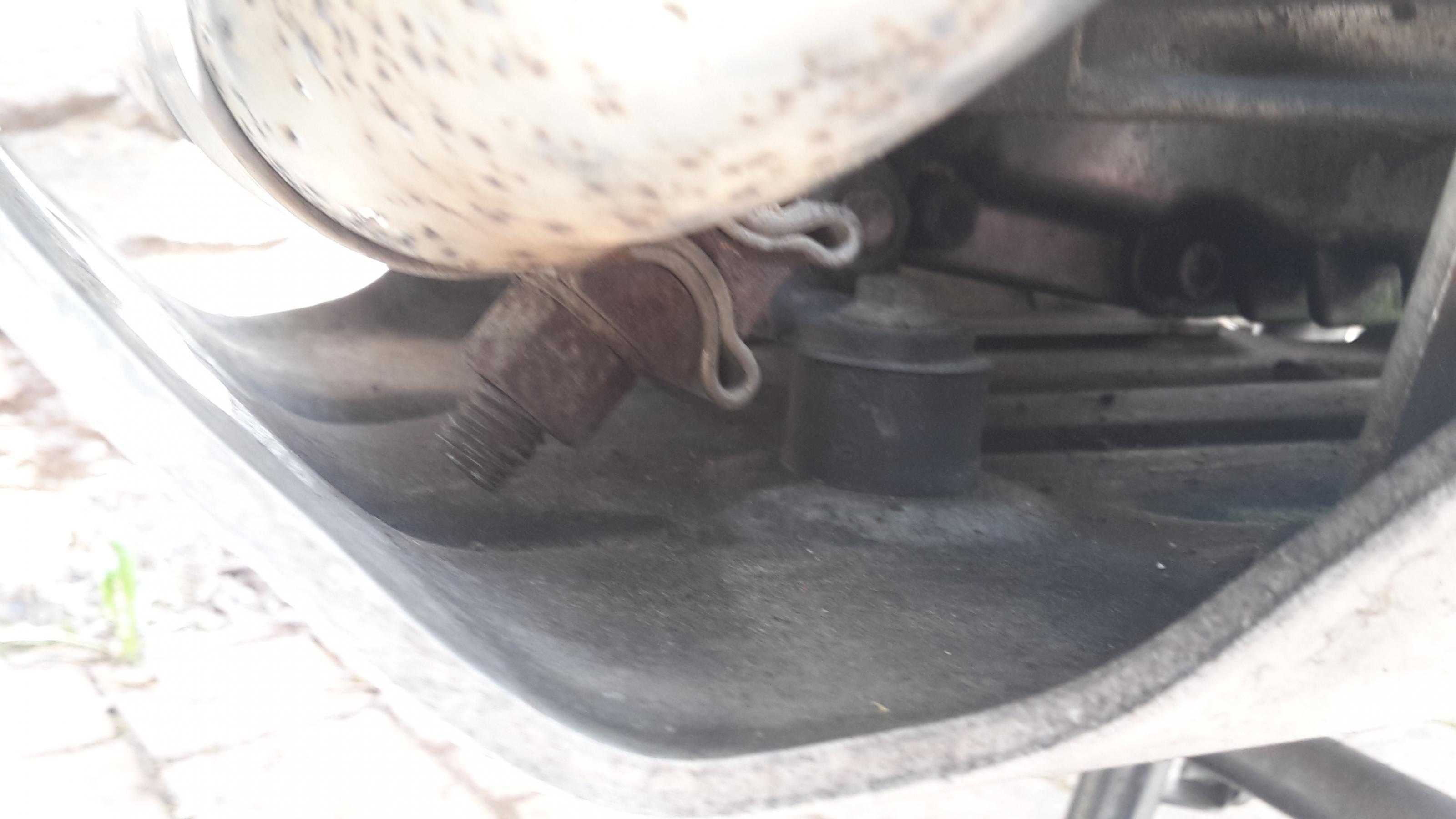

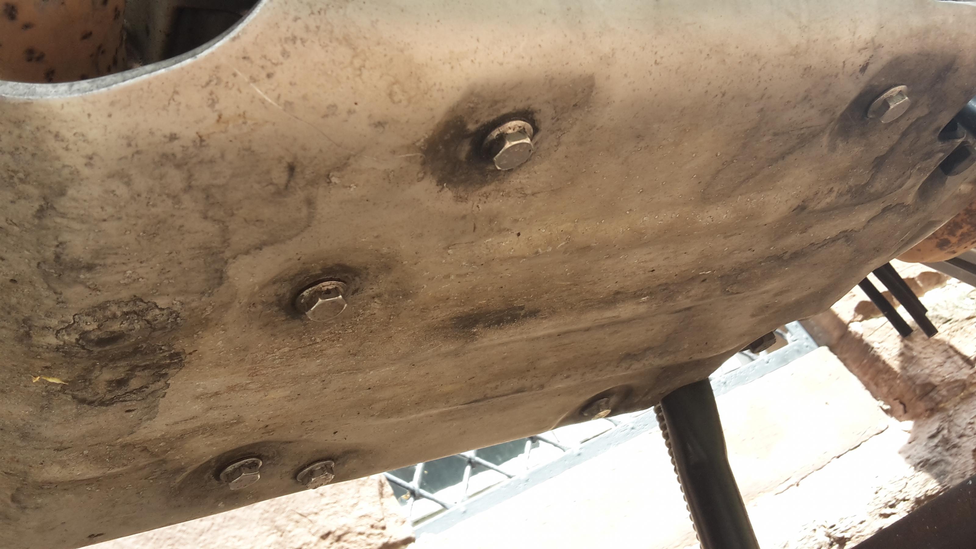

sir_
So siehts bei mir aus: 4 Befestigungspunkte unabhängig vom Sturzbügel..
