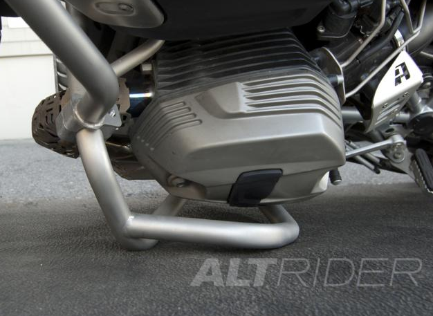

Bin auch fündig geworden 1.Turatech, 2. AltRider , kann man bei beiden die Ventile einstellen ohne den Sturzbügel
abzumontieren? Der Turatech Sturzbügel hat nach hinten ein dünneres Rohr als der AltRider Bügel, sind beide trotzdem
gleichwertig? Hat jemand Erfahrung mit einem dieser Bügel?

die Altrider Sturzbügel sind mir nicht bekannt. Auf der HP von Altrider ist aber zu lesen, das die Sturzbügel demontiert werden müssen, wenn die Ventile eingestellt werden sollen.
Ich habe die Sturzbügel von Touratech und die sollte man(n) auch demontieren. Das ist aber weniger aufwendig als das Einstellen der Ventile.

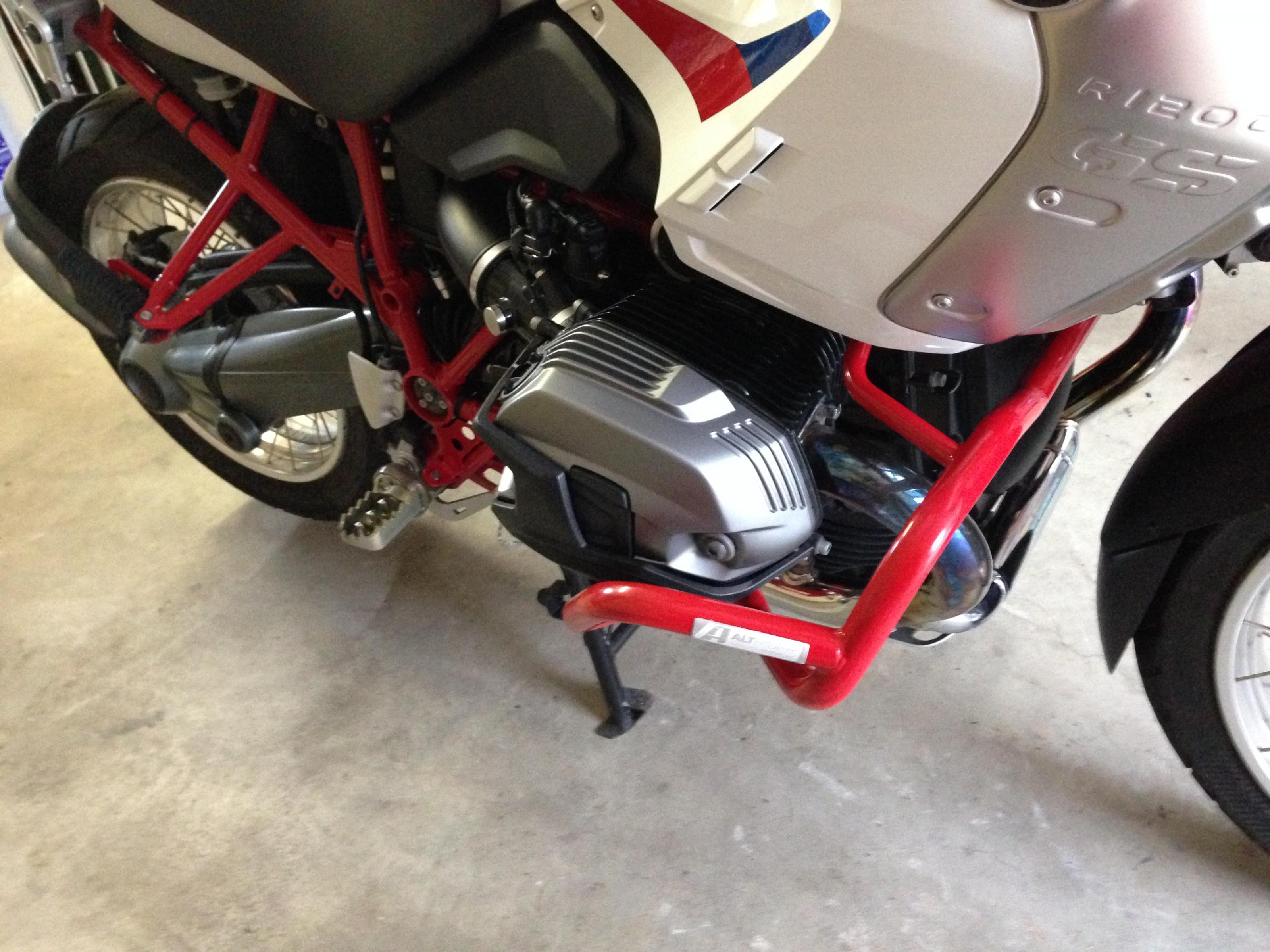

Erfahrung nicht, aber ich habe die Altrider bestellt! in rot, passt zu meine Rallye. :rollleyyes:Sollte morgen ankommen.

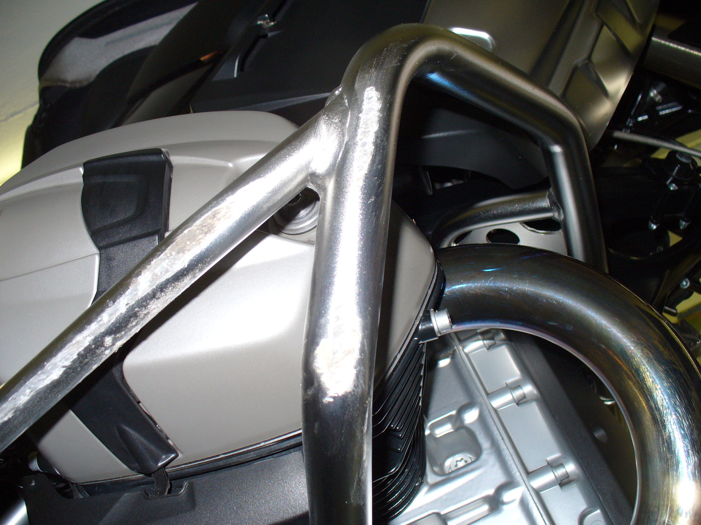

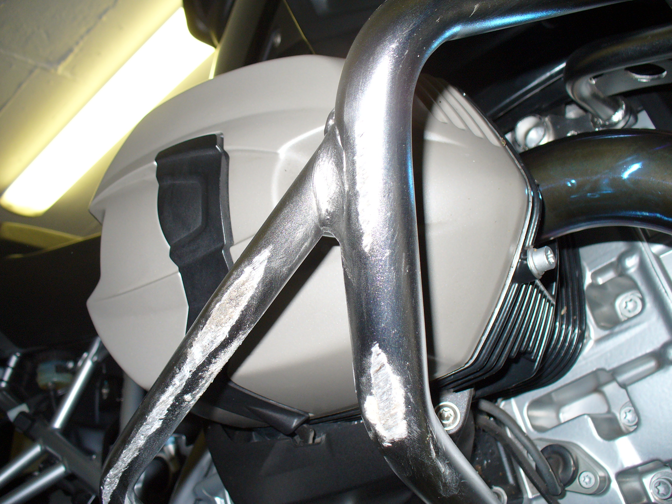

habe die Sturzbügel von Touratech am meiner GS TÜ montiert. Bei einen Ausrutscher auf einer Ölspur bei niedriger Geschwindigkeit haben sie mich vor einer teuren Reparatur bewahrt. Kann sie nur empfehlen. Der Vorteil: Ein kurzer Anruf bei den freundlichen Vertrieblern von Touratech und ich bekam sofort nur meine rechte Seite geliefert. Ich glaube nicht, daß ein anderer Anbieter von Sturzbügeln diesen Service bietet.:o016.JPG015.JPG

Hallo Atar, ich habe auch die Sturzbügel von TT montiert, der Schutz ist gut, ich habe die Kratzer vom Sturz so belassen, kannst sie aber auch wegpolieren.
Für die Ventileinstellung muss der Sturzbügel ab, jedoch habe ich die letzten male den Sturzbügel an den unteren und oberen Schrauben gelöst und die Schrauben in der Mitte gelockert, so kannst du den Sturzbügel nach vorne schieben und die Ventile ohne den Sturzbügel zu demontieren einstellen.

meines Wissens nach müssen die Stürzbügel zum Einstellen der Ventile nicht demontiert werden. Das war für mich mitentscheidend beim Kauf.

Deine Erfahrung mit der Touratech Bars finde ich super, tolle Service!:daumen-hoch: Mir gefällt die vom Altrider besser, ich finde die Schützen der Motor optimal und rot passt perfekt zu meine Rallye. :rolleyes:
Ich wird die eh nicht so schnell auswechseln, etwas Farbe darauf - fertig!

Sieht schick aus, aber im Fall einer Umfaller, kann ich mich nicht vorstellen, für was die 2 nach hinten liegende Stange nützlich sein sollte! Zudem hat die nur ein Befestigungspunkt, was das Ganze ziemlich schwach macht.

Mein Vorgänger hat die Teile von Touratech, also die in Edelstahl montiert. Er hat die Dicke vor seiner Garage hingelegt und die Bügel sind etwas verkratzt. Fällt fast gar nicht auf was bei den lackierten Bügeln nicht der Fall wäre. Da sieht man es gleich und müsste mit dem Lackstift etwas pinseln. Allerdings denke ich das die roten Teile gepulvert sind.

Hallo Werner, nach dem Bild zu urteilen hat der Bügel schon 2 Befestigungspunkte, aber die 2 Rohre nach hinten nützen wirklich nichts.
Man müsste das ganze mal liegend sehen, wo liegt das Motorrad auf. Der Preis für die Bügel ist zudem utopisch. Schaue mal die Bilder von Altraider an, wo da die Maschine bei einem Umfaller aufliegt.

Recht hast du, ich habe das dünne Teilchen oben übersehen.:oops: Aber auch was der Schütz anbelangt und um das geht es bei mir. Auf Tour, ob sanft oder unsanften abliegen meine Kü, ist schnell was kaputt und ich möchte der Ute möglichst Schützen, um weiter fahren zu können.
Genau Edelstahl, schön rot gefärbt. Rostet nicht, beim Umfaller sicherlich gekratzt, im schlimmsten Fall gibt es Pflästerchen, denn hebt es durch, bis ich es wieder übermalen kann.
