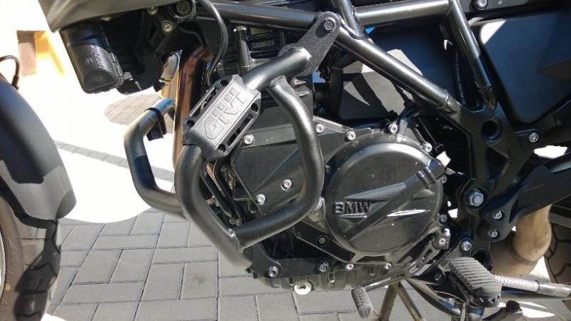

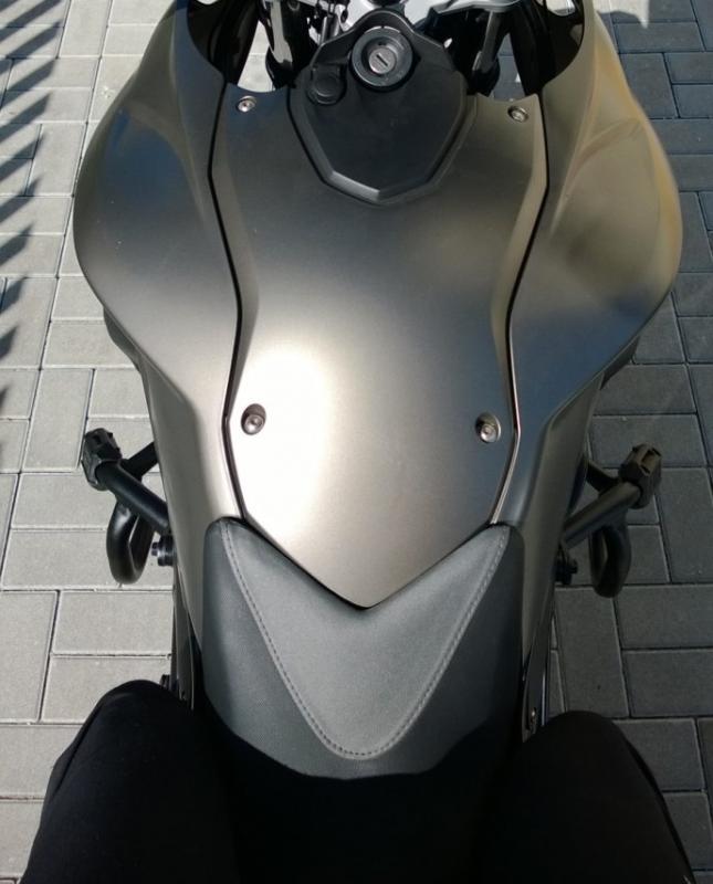

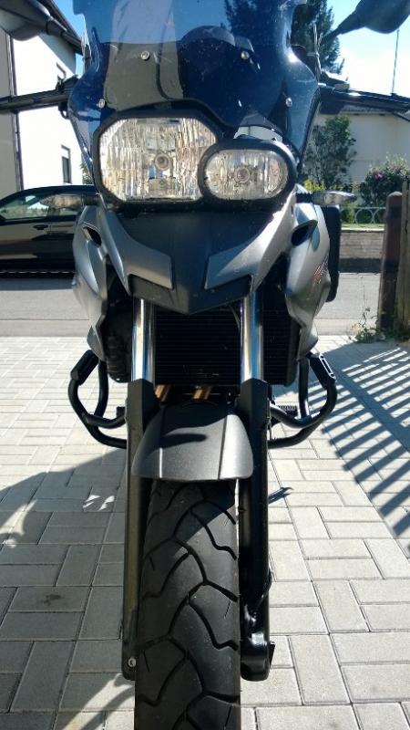

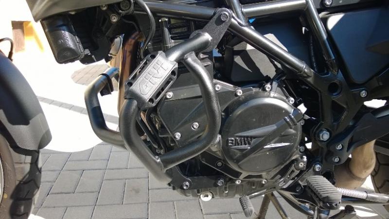

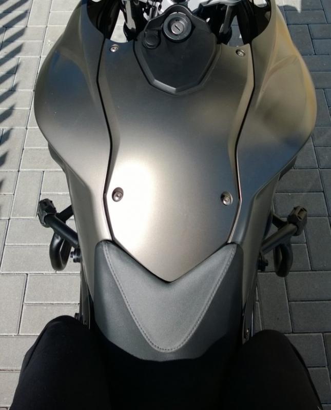

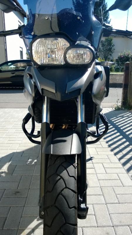

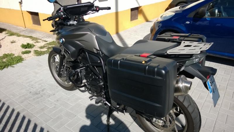

Na dann schmeiß ich mal den Givi TN690 ins Rennen...
Hier gekauft:
Fa. Hornig Sturzbügel F700GS
Er gefiel mir weil er eigentlich recht unauffällig ist. Montage total unkompliziert und in ca. 30-45 minuten erledigt.
Hohe Passgenauigkeit, also kein rumhämmern oder ewiges rumgedrücke :)
Anleitung:
Givi TN-690
Hier noch ein paar Bilder (evtl. entferne ich die kleinen Givi-Protectoren wieder...mal schaun^^):

Den Givi habe ich auch...für Boxerumsteiger, welche die Füße ab und an auf die Zylinder gelegt haben, ist der super. Verbrennt nicht die Waden und hat eine seitliche Abstützung, so daß die Beine nicht wegrutschen

Jo, hab ich heute auch schon bemerkt... eine weitere Ablage für meine Beine ;)..find ich geil...
