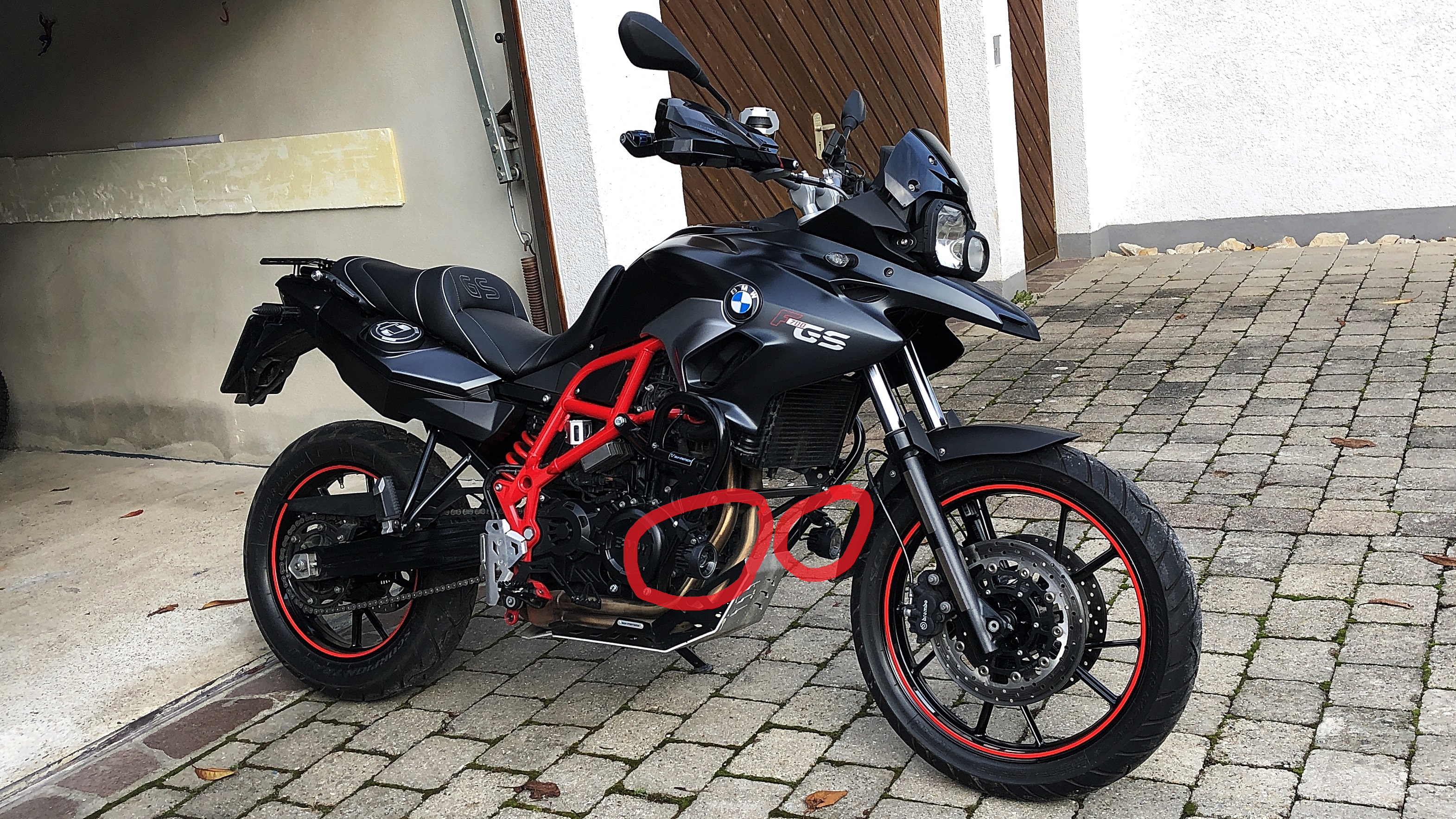

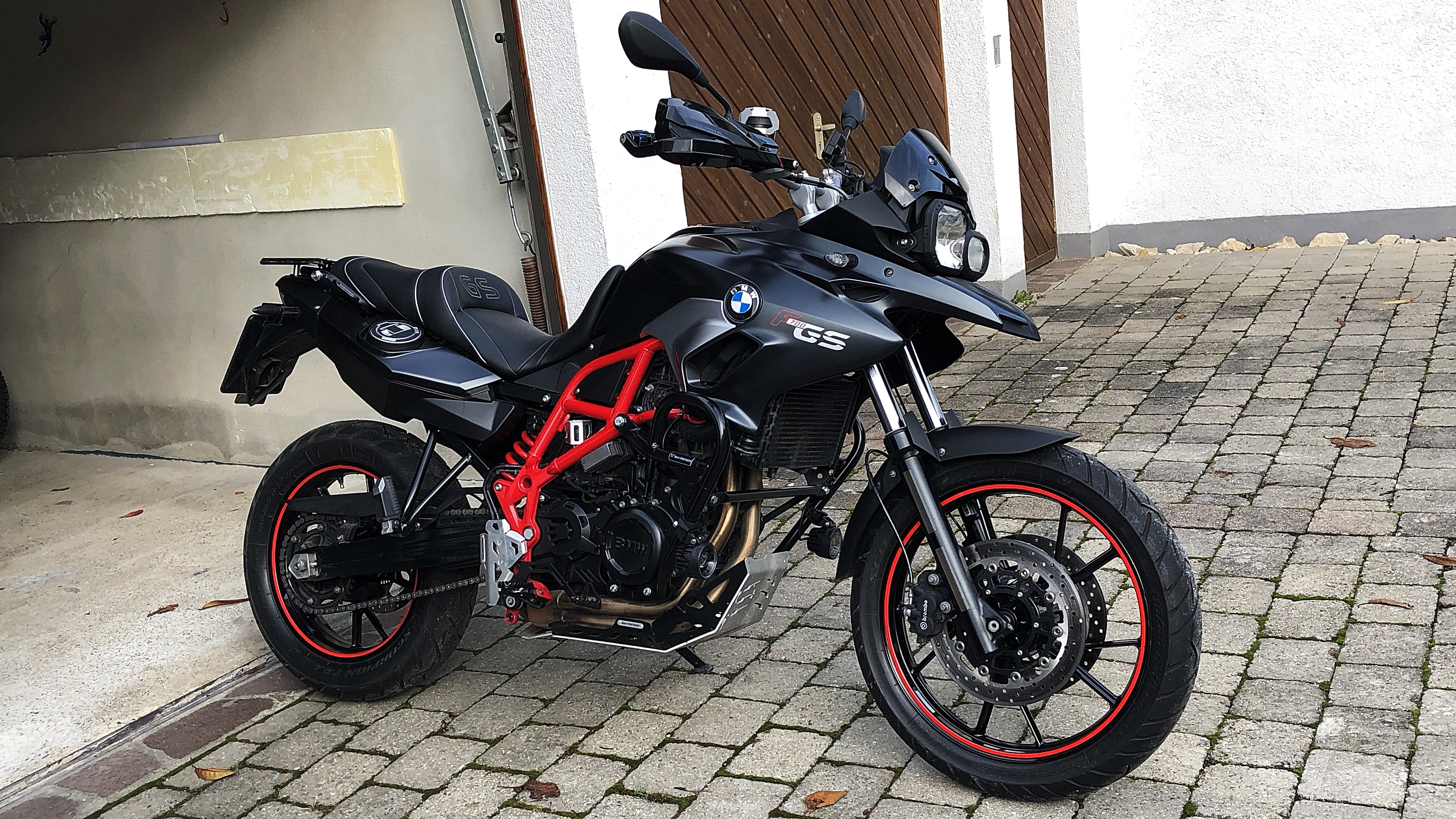

Hi pogi,
kannst du bitte mal Bild machen von deinemn "Lampenhaltern", hihi und was das für einer ist.
