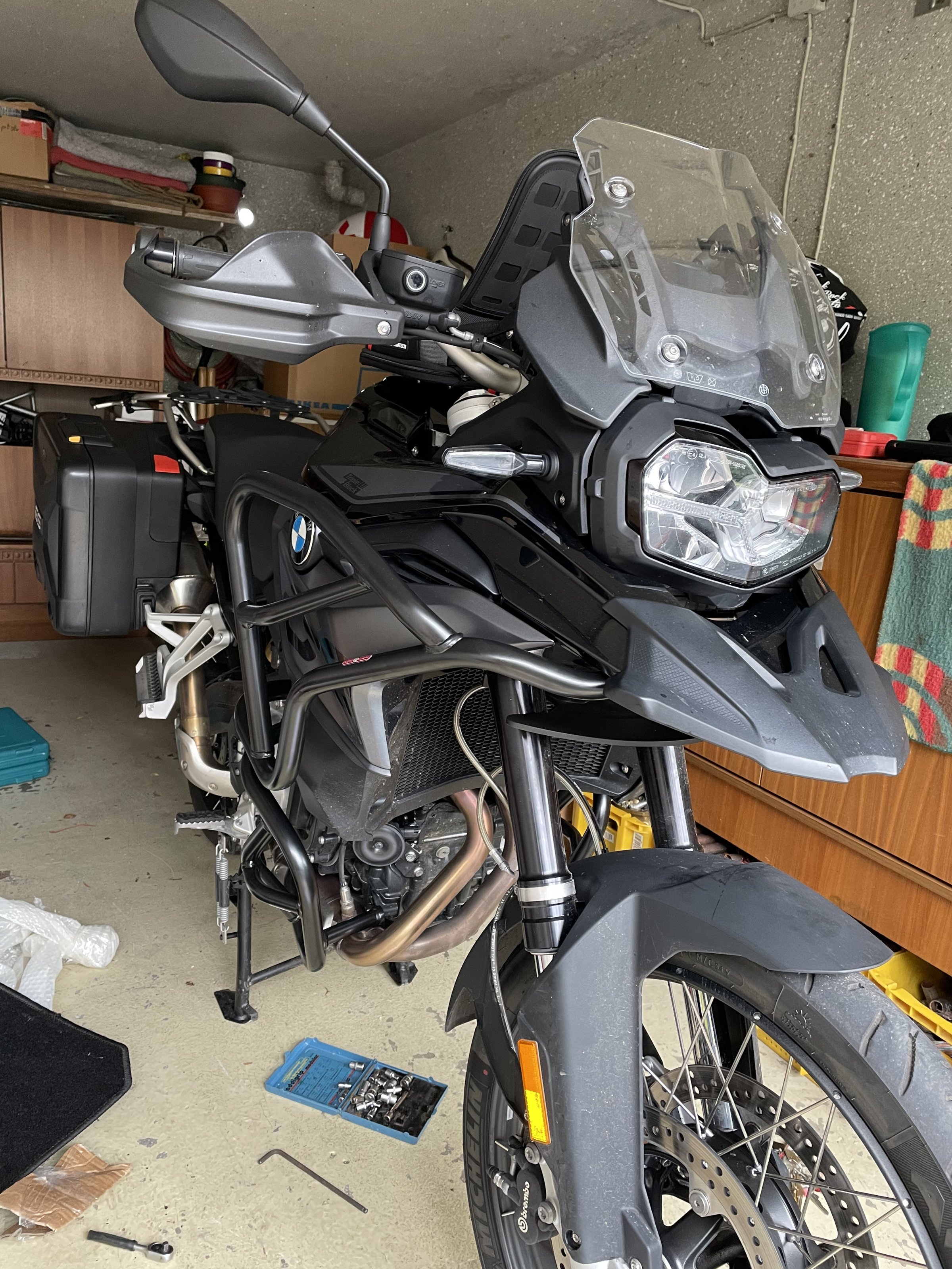

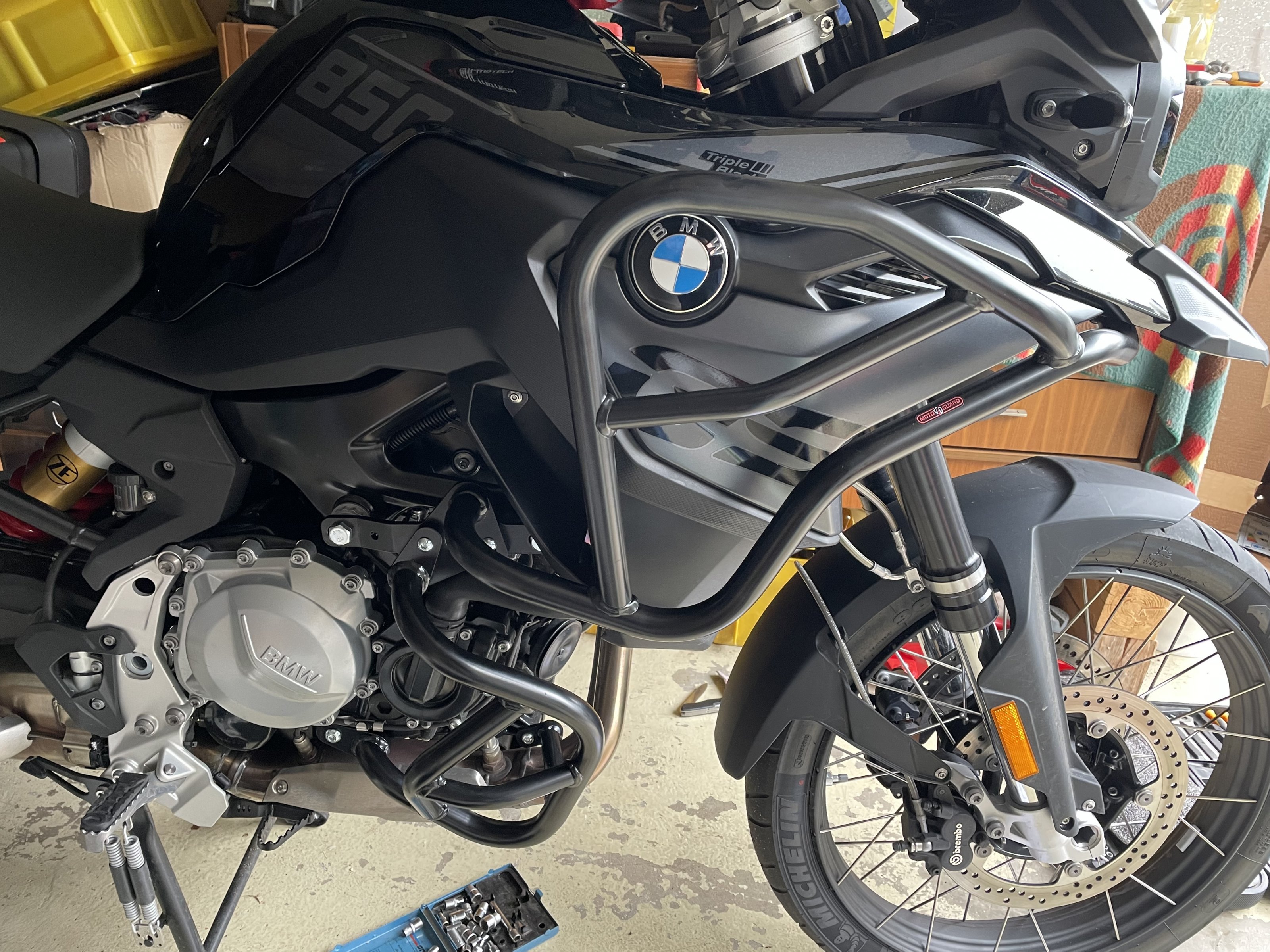

Also es kam gut verpackt in 2 Kartons an.
Verarbeitung wie Lackqualität sind gut und ohne Schäden oder Kratzer.
Nur bei den Schrauben müssten sie noch nachbessern. Die Befestigungsplatte auf der linken Seite (seitenständer Seite) sind mit viel zu langen Schrauben versehen. Aber konnte dann die originalen von BMW von der anderen Seite dort benutzen. Daher kein Problem gewesen.

Habe mich heute mal ran getraut und hab’s mit ein wenig fummelei geschafft.
Also wenn ich mir den Plastikdeflektor zwischen der Gabel anschaue, dann passt es nicht. So war es zumindest bei mir, der Deflektor war im Weg. Entweder man biegt ihn hinunter, so sieht es auf dem Foto aus. Wenn man jedoch Lenkt, dann kratzt er an dem Bügel.
Sehe ich das richtig? Falls nicht, korrigiere mich bitte.

Also wenn ich mir den Plastikdeflektor zwischen der Gabel anschaue …
Ohne den Hinweis von “Legenders” wäre es mir nicht aufgefallen: ist schon merkwürdig. Normalerweise sieht man die Gabelabschottung aus dieser Perspektive nicht. Sie sollte eigentlich oberhalb des Querbügels verlaufen. Bei der Touratech- Lösung ist es jedenfalls so.

Das passt nur, wenn der "Plasikdeflektor" oder die "Gabelabschottung (wie auch immer das Ding heißt) angepasst wird.
So hab ich das allerdings auch noch nicht gesehen.

Jep, entweder die Abdeckung versetzen oder einen Klebefilz verwenden.

Also bei mir hab ich es angeschaut und er war immer im Weg. Und der Deflektor kam ja nicht ohne Grund genau so dran wie er dran ist. Sobald man diesen versetzt, demontiert können Geräusche etc. auftauchen.

wenn das Teil Geräusche und Wind reduzieren soll, mal abgesehen davon ob das klappt oder nicht, solltest Du die Positionierung nochmal überprüft.
Ich habe den äußeren Ring des Schott's abgeschnitten. Danach passte alles.
Und eines kann ich Dir versichern, danach wurde nichts lauter.:coo8ol:
