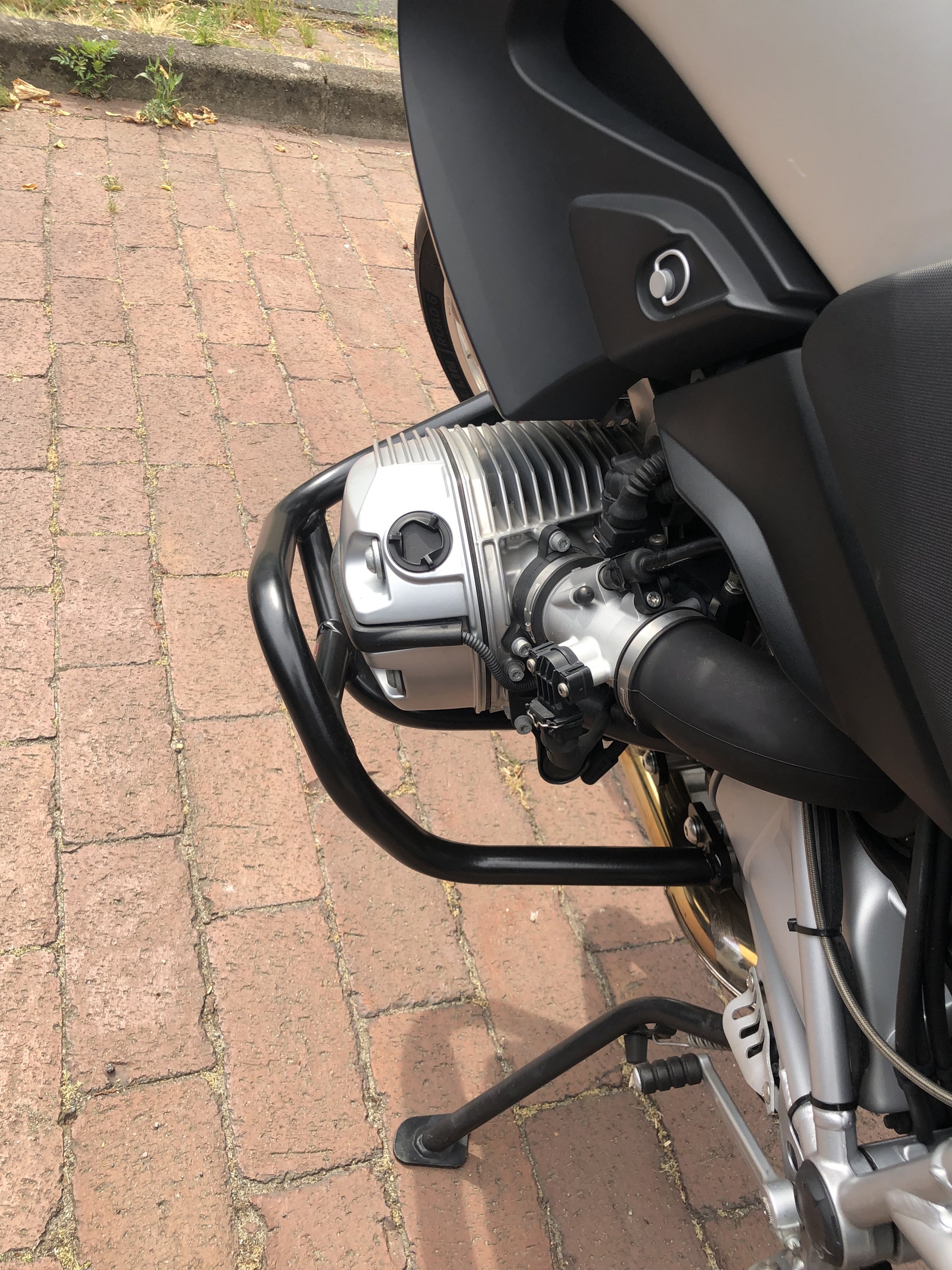

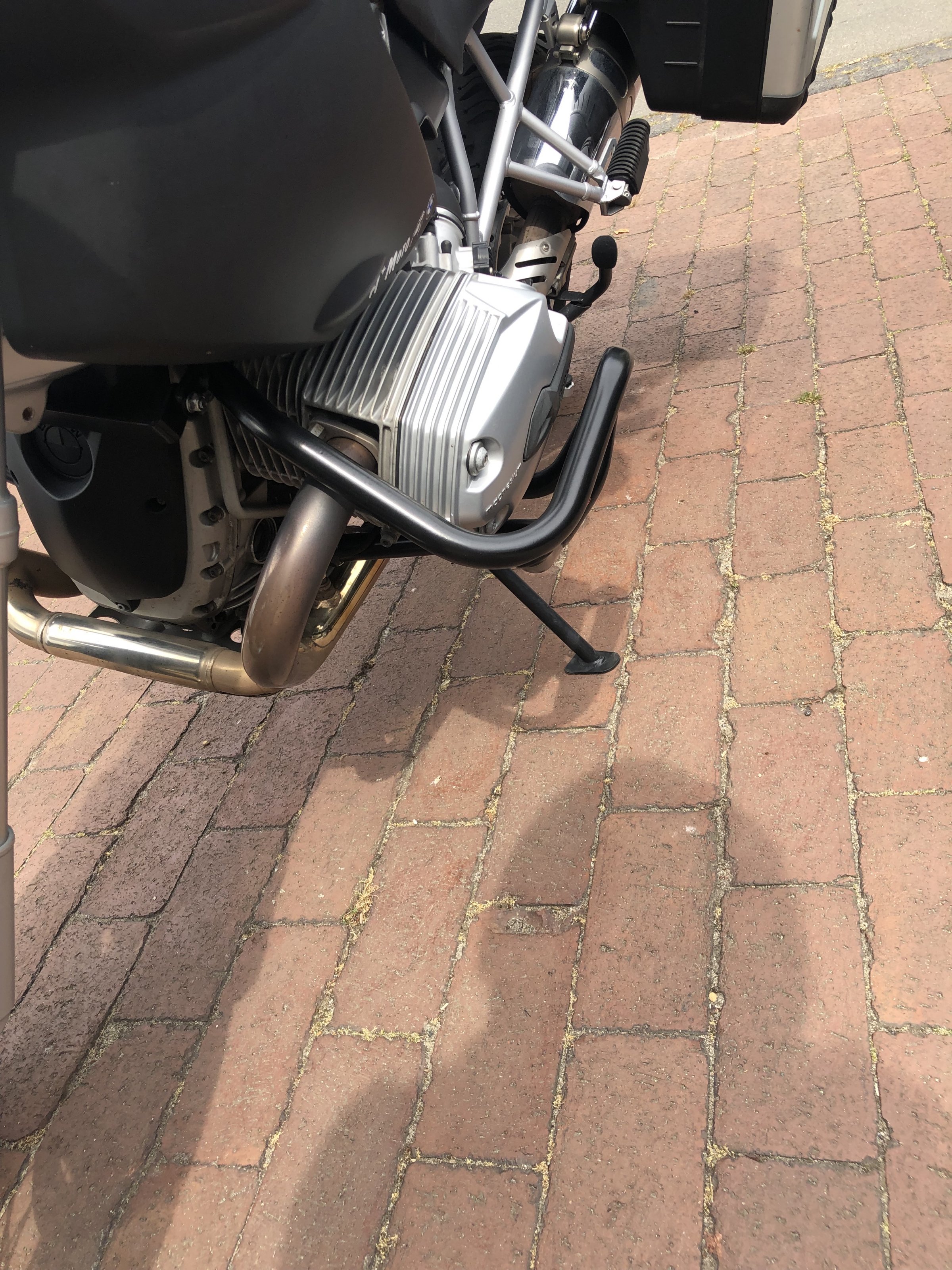

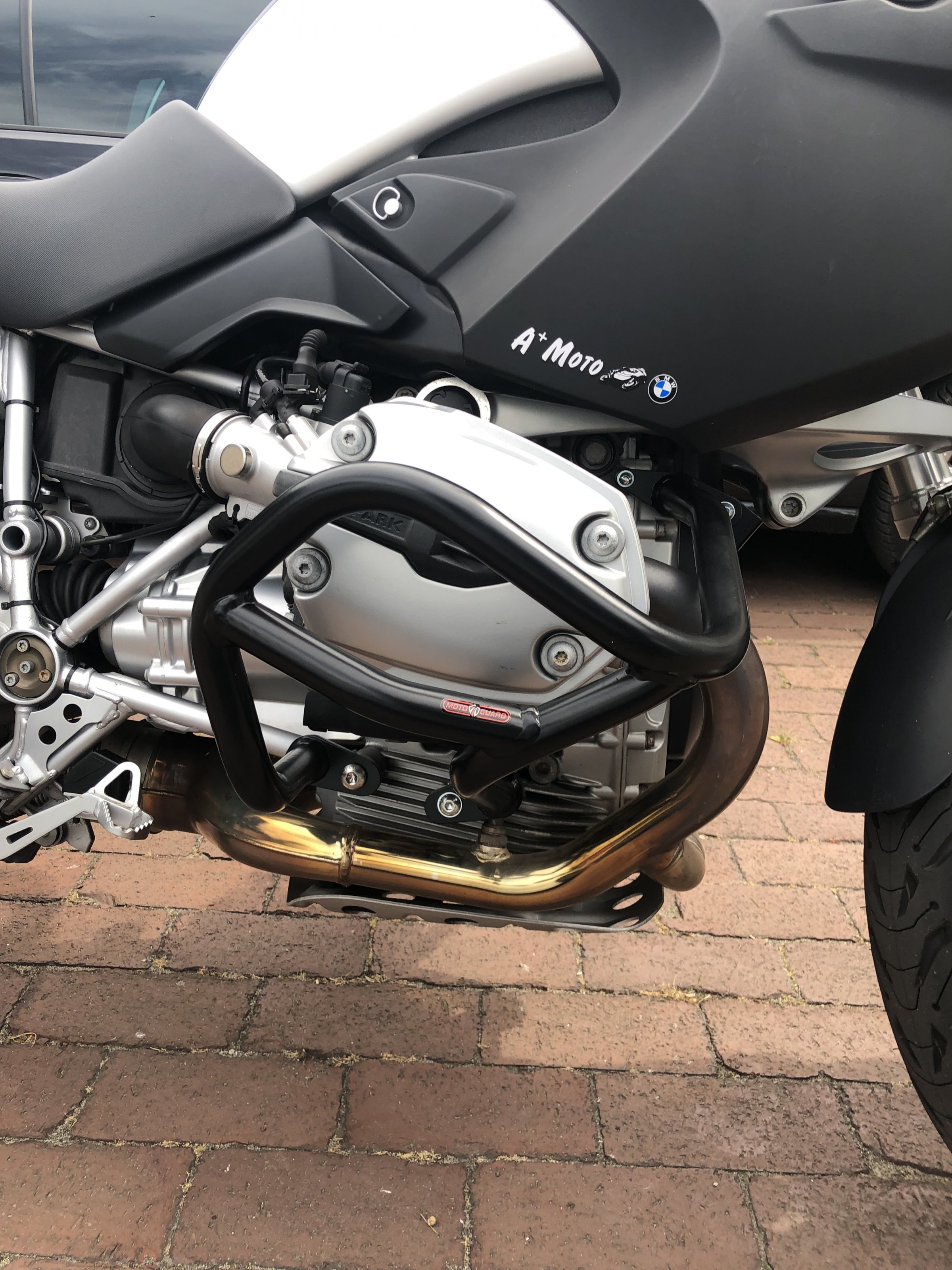

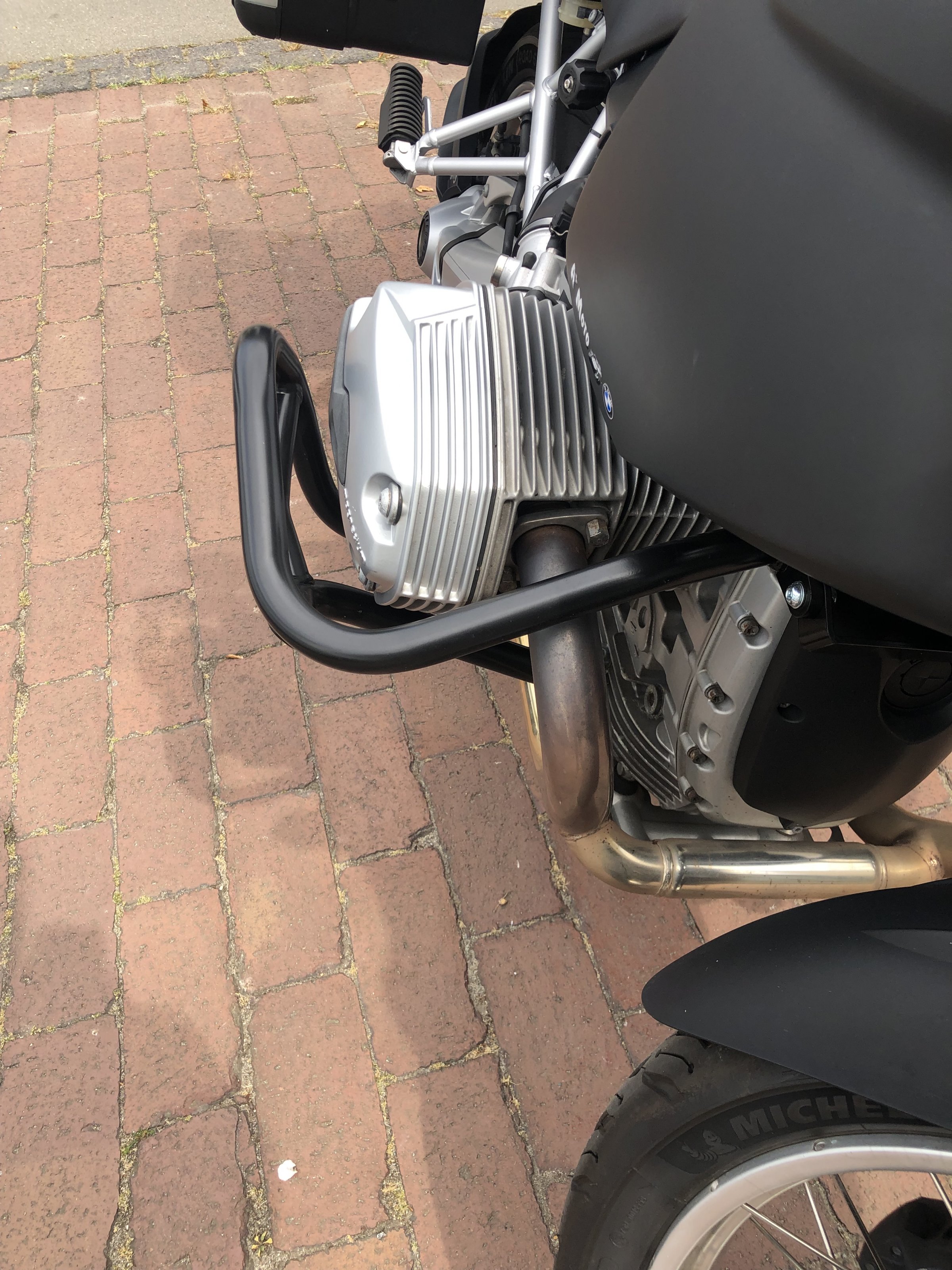

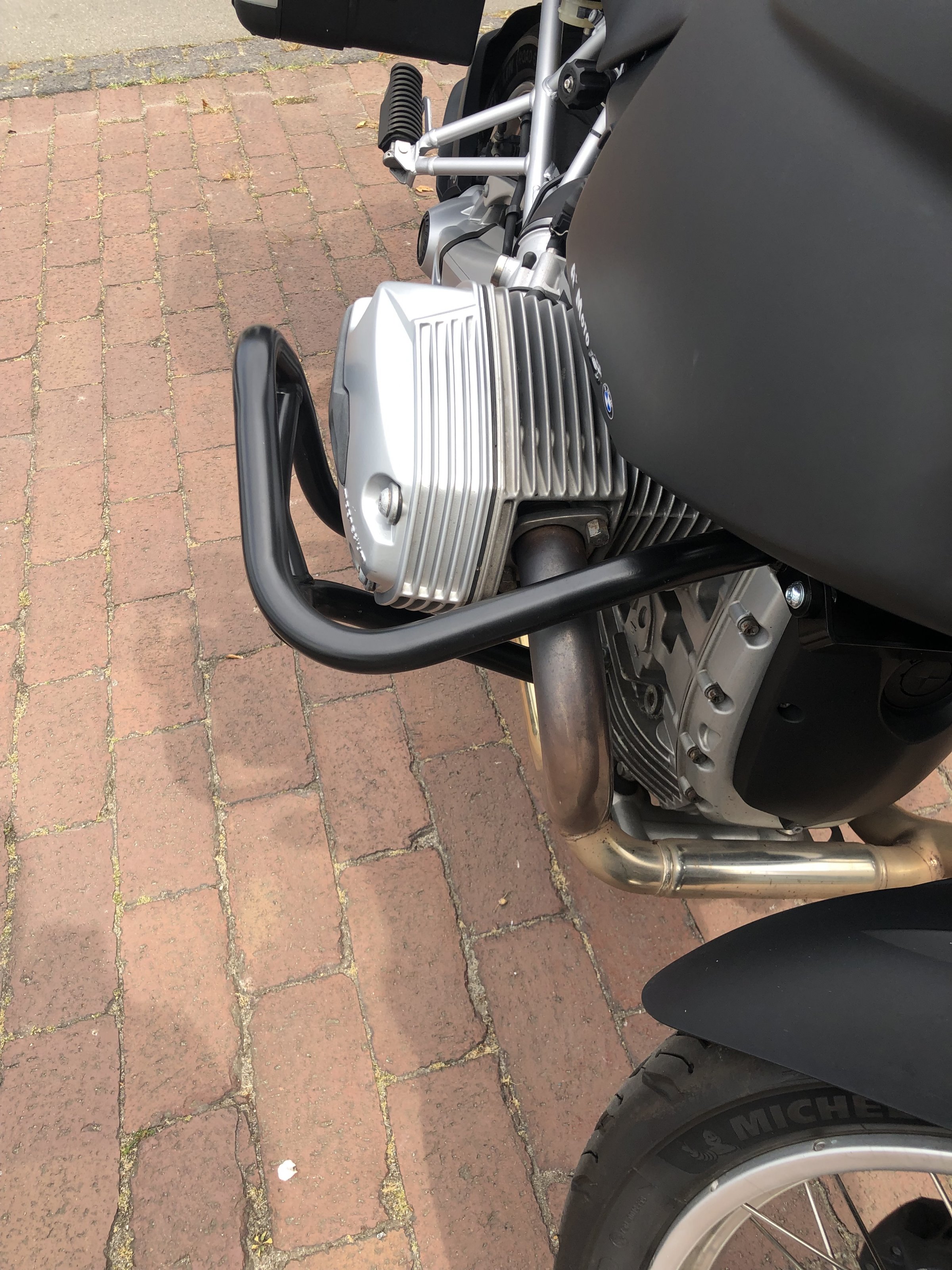

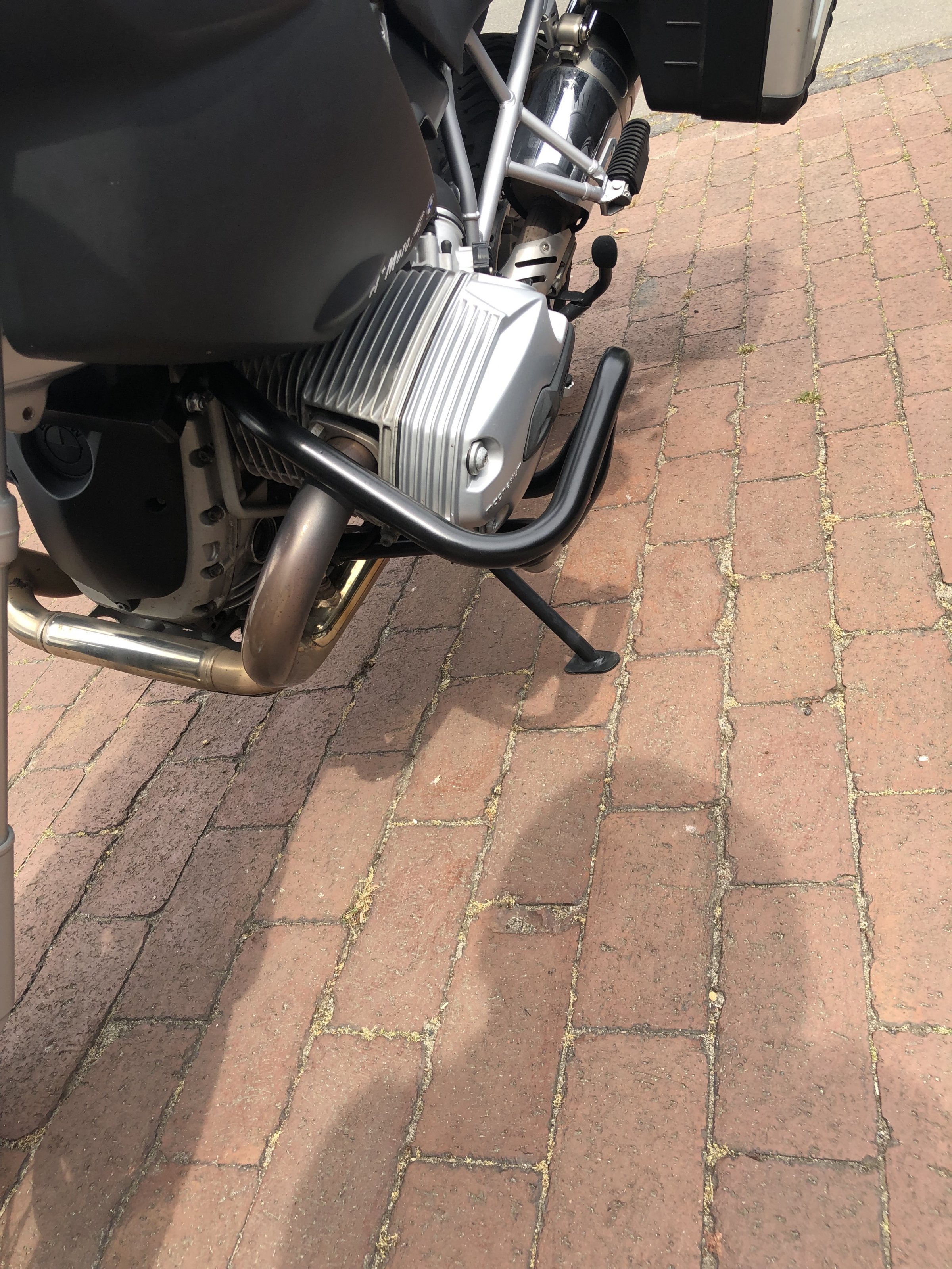

Habe übrigens den von Motea bestellt, ließ sich an sich relativ gut anbauen. Leider keine Anzugsmomente bei. Sieht gut aus wie ich finde und hält hoffentlich schlimmeres ab.

Die stehen gut weit ab, ist wahrscheinlich Platz drunter für den Kopfschutz…
Hast Du schonmal ausprobiert was zuerst aufsetzt - Raste oder Sturzbügel?

bekommt man da den Ventildeckel runter oder muß der beim Kundendienst immer weg? Schaut für mich unpraktisch aus und steht ordentlich weit ab.

Für diejenigen, die es interessiert: Art.Nr.: 560137 Sturzbügel Motor L2 BMW R 1200 GS 04-12. War schon extra nicht die XL Variante, an die Schrauben des Ventildeckels kommt man an sich echt gut ran. Denke mal das es kein allzu großes Problem darstellen sollte. Finde aber die Optik passt gut, ist ja eh kein graziles schlankes Moped. Was zuerst aufsitzt weiß ich tatsächlich noch nicht, aber komme eh nicht in die Regionen auf der Landstraße
