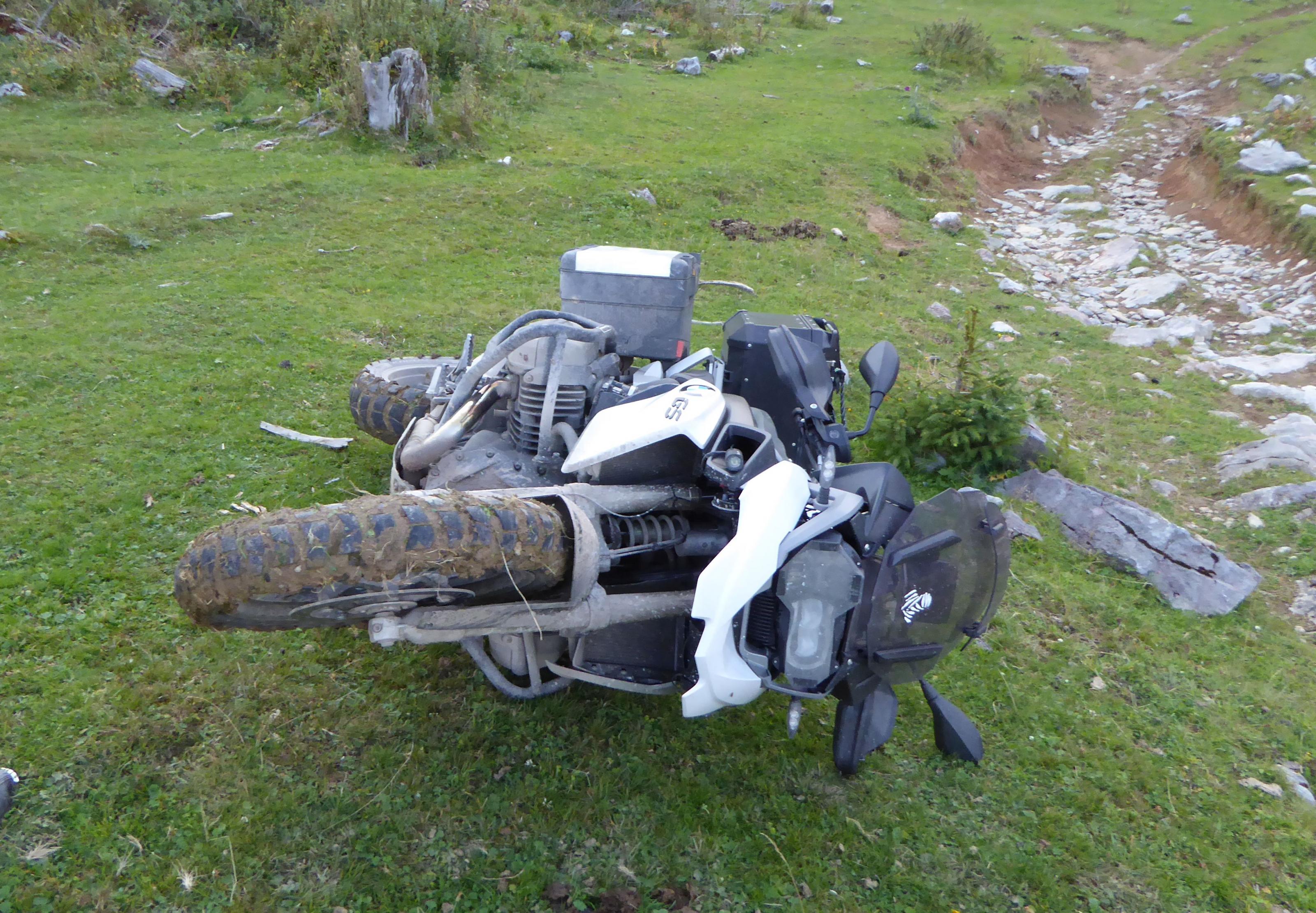

wenns liegt sieht es so aus ..
die oberen "erweiterungen" hatte ich nicht dran. es liegt dann sowieso auf dem lenker- links war kein koffer dran seitenlage.jpg
die sturzbügel sind von sw motech
GS-Dirgi
GS-Dirgi
09.08.2014
2.518
RNK
R1200GS
Aber Gras ist immer gut - In alllen Lebenslagen :goodpost:
