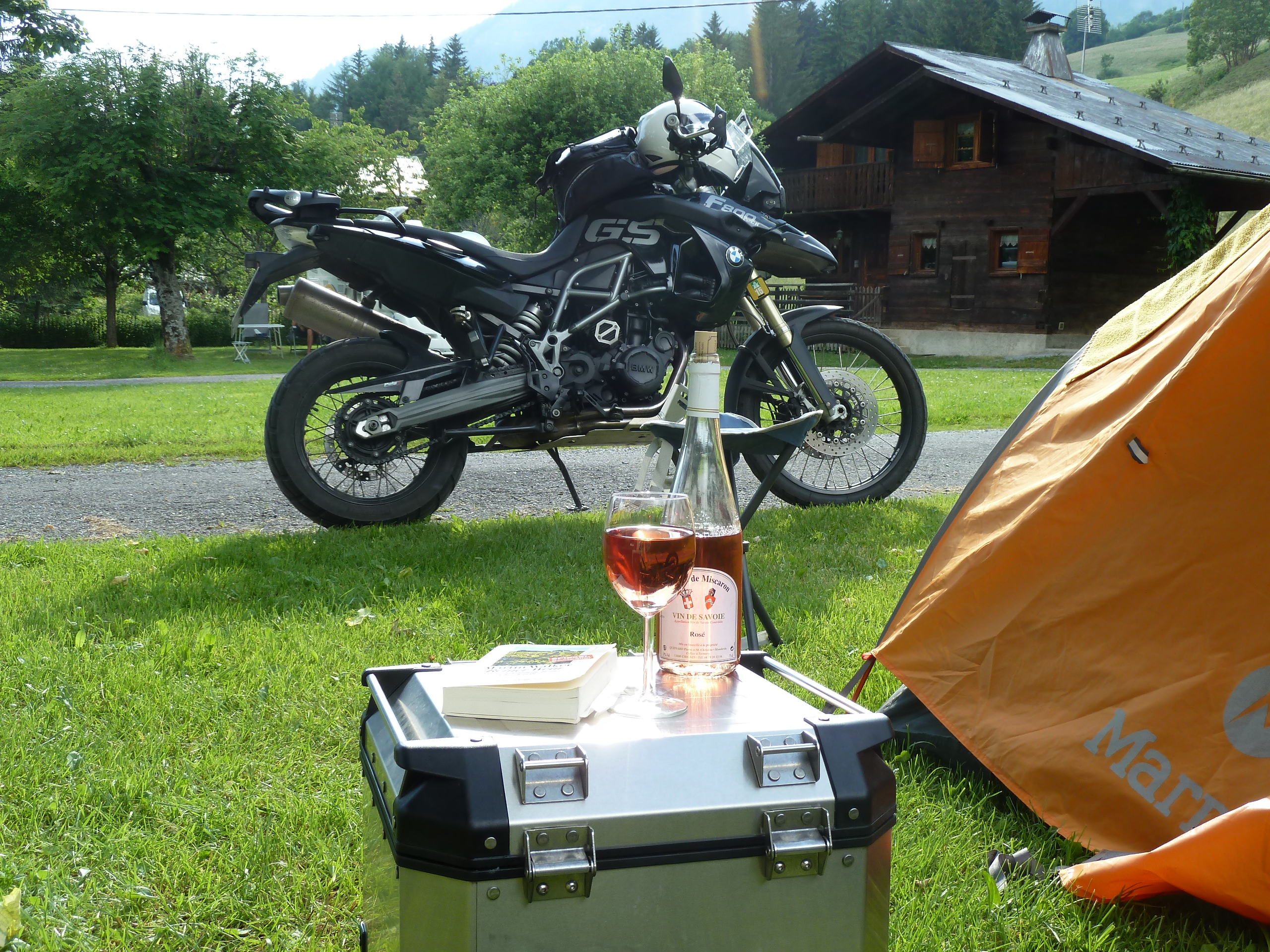

Ich habe den kleineren. Ein Helm (Schubert S2) passt rein, TC reicht für mich alleine gut aus und ist dicht - und Du hast immer einen Tisch dabei :-)

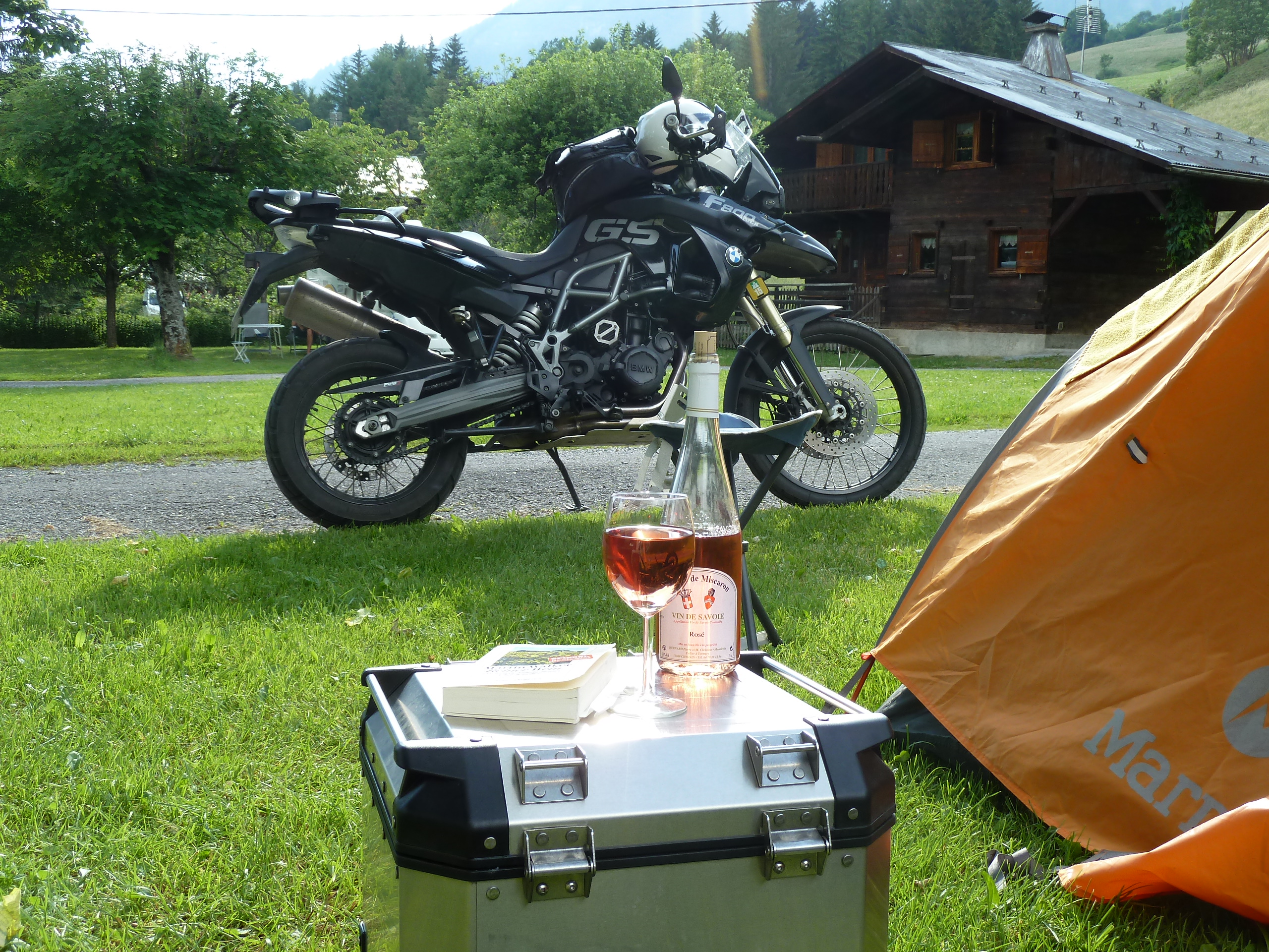

Wäre auch mein Tip.
Gruß Wolf
Sehr gut.....werde mir den wohl auch zulegen. Möchte mir keine Koffer zulegen und nur mit Topcase, Daypack für Tank und eine kleine Rolle auf dem Topcase für 9 Tage im Urlaub.
Sollte alles reinpassen....Hotelurlaub

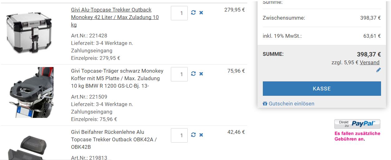

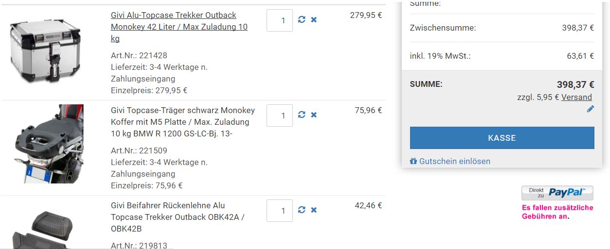

Werde mir das Topcase bei D&W in Bochum bestellen.....was haltet ihr von dem Angebot?
Ich erfahre nirgends wie schwer das Topcase ist. Laut Beschreibung darf der Träger 10kg tragen.....merkwürdigerweise die Alu Variante nur 6kg. Wenn jetzt aber das Topcase schon 4 kg wiegt, na dann bleibt ja nicht mehr viel übrig.
Oder verstehe ich da was nicht richtig?

Deshalb bin ich auf die SW-Motech gegangen. Diese haben 12 Zuladung.

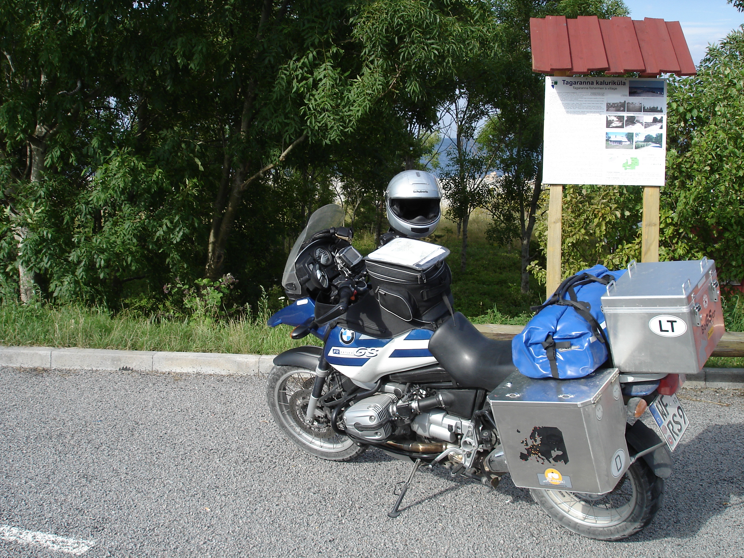

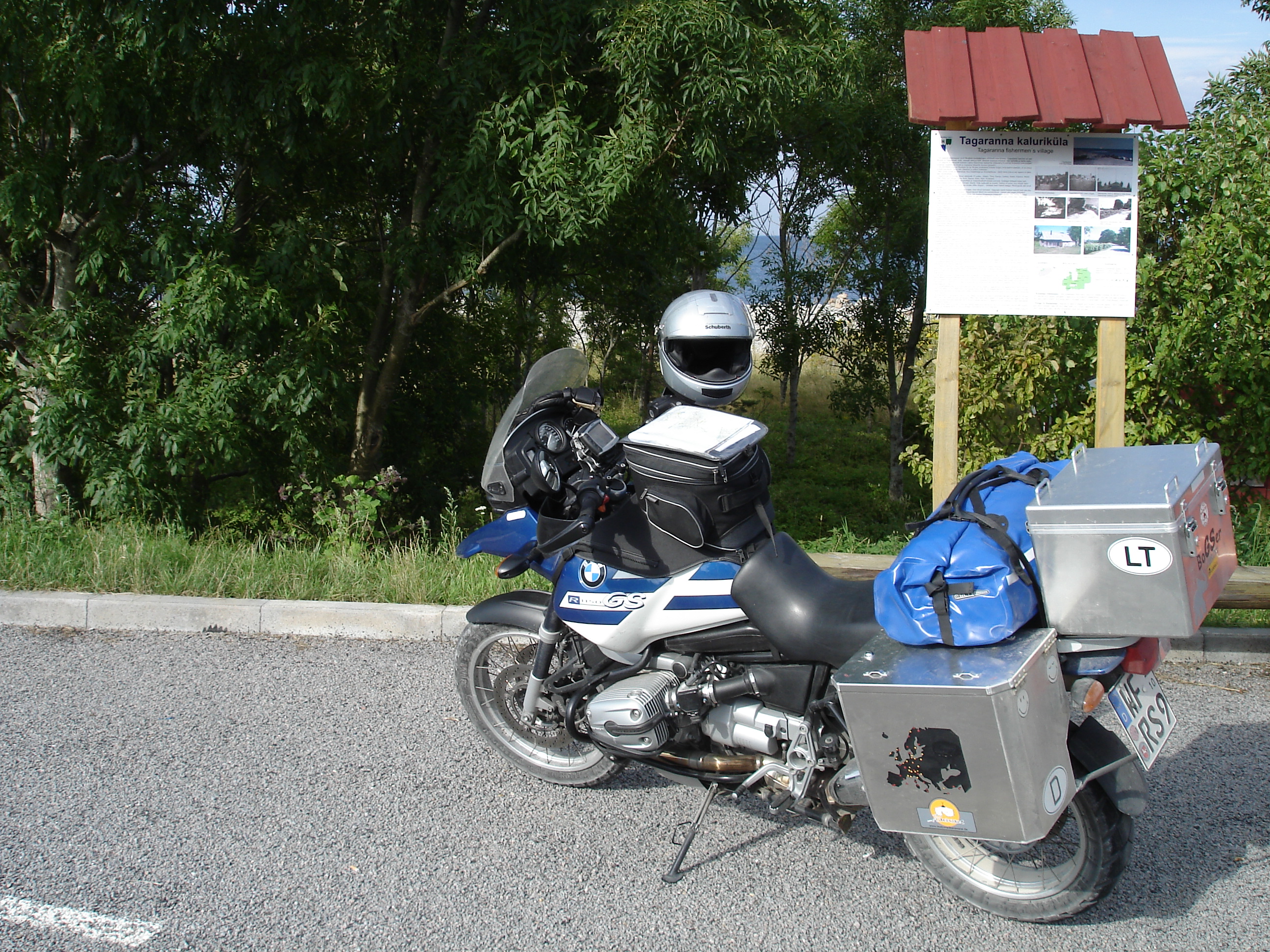

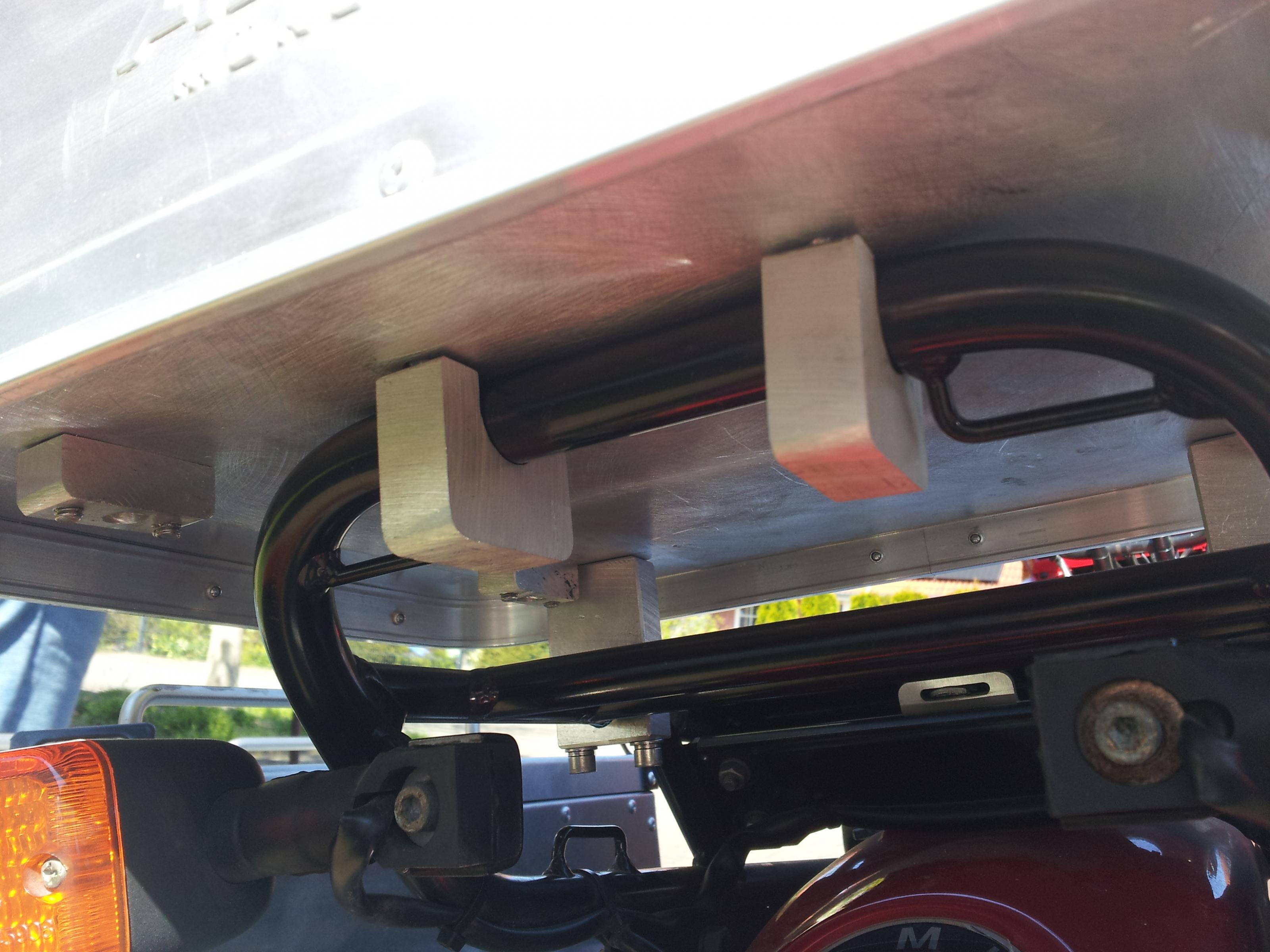

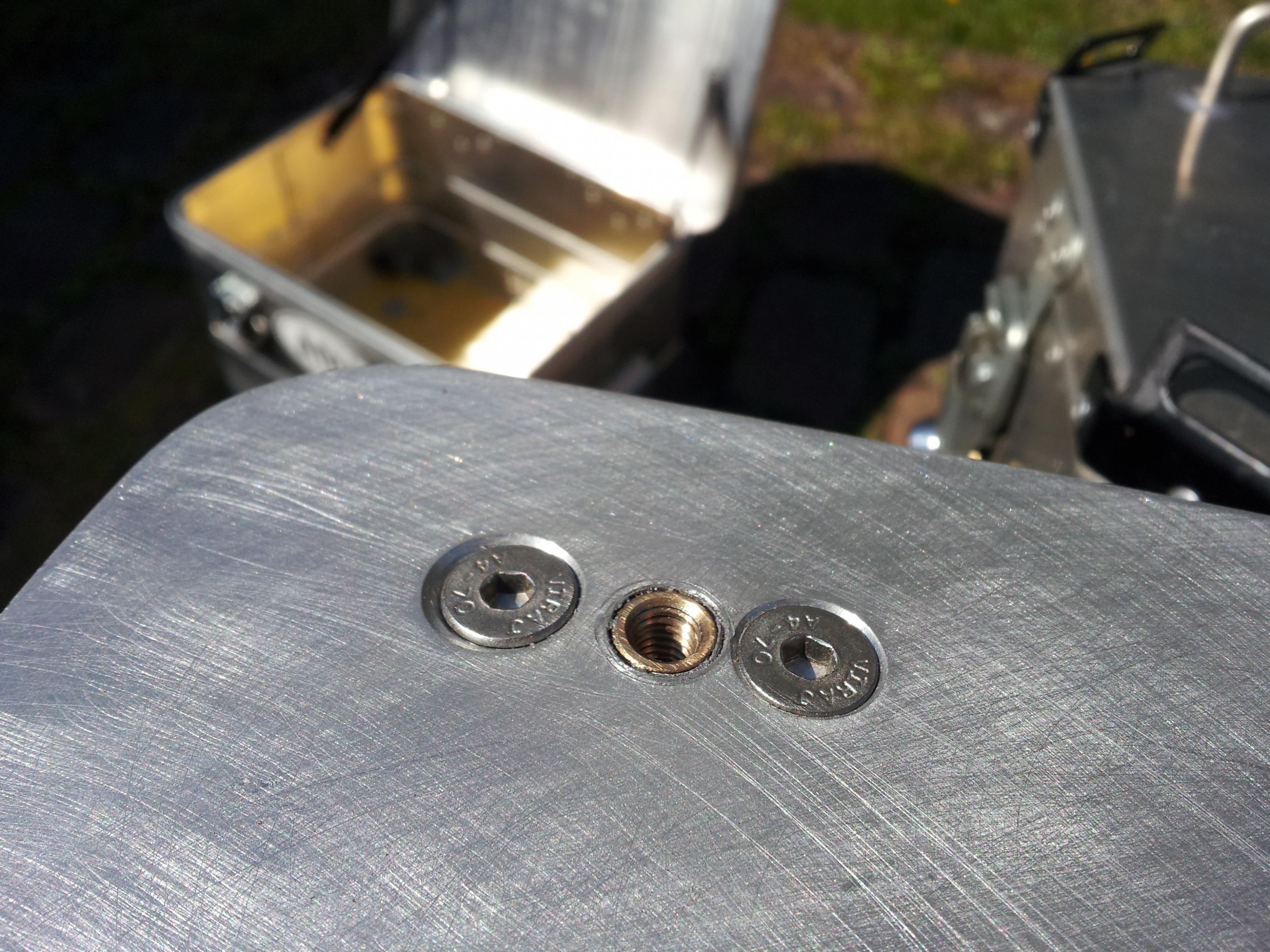

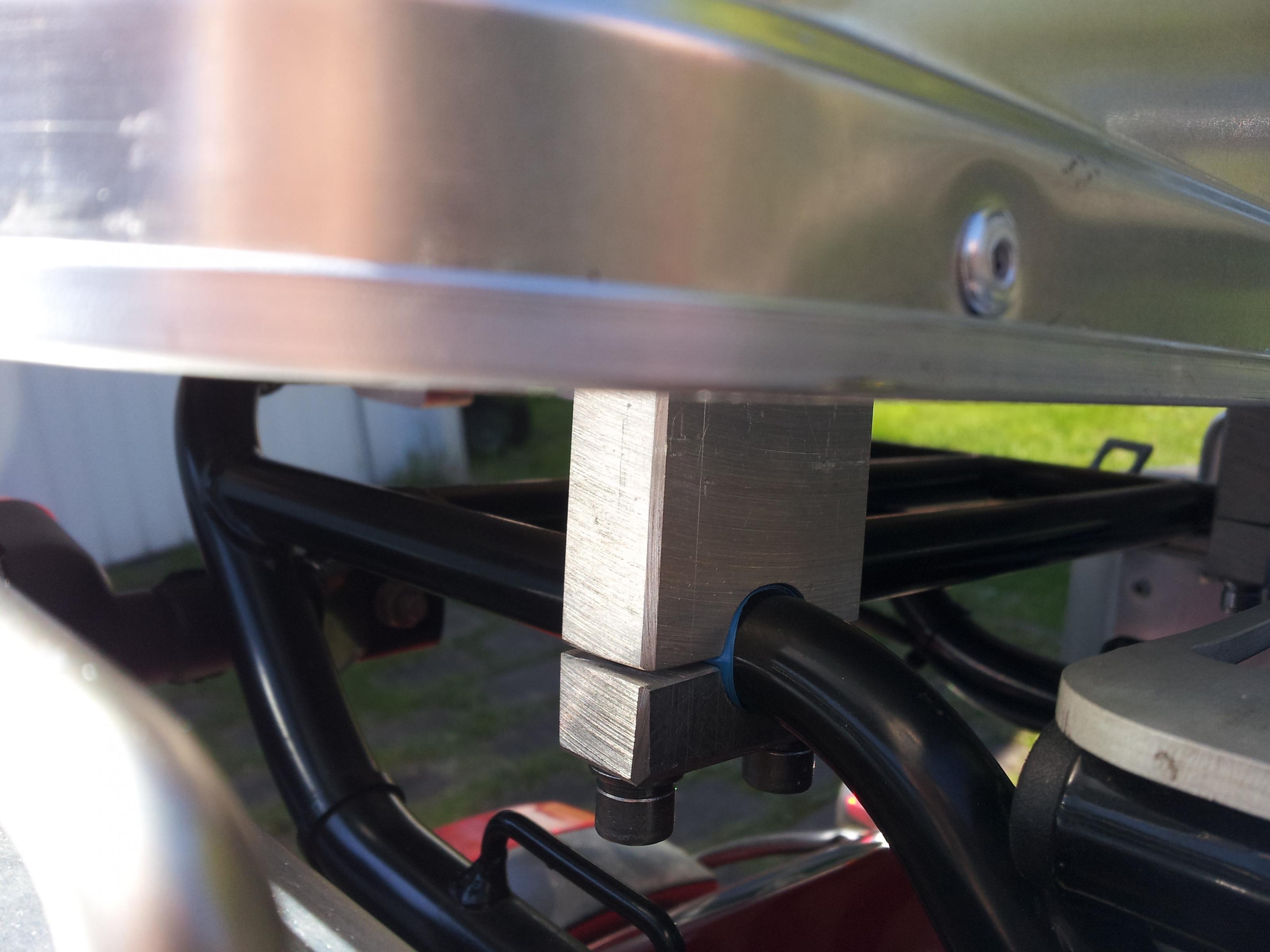

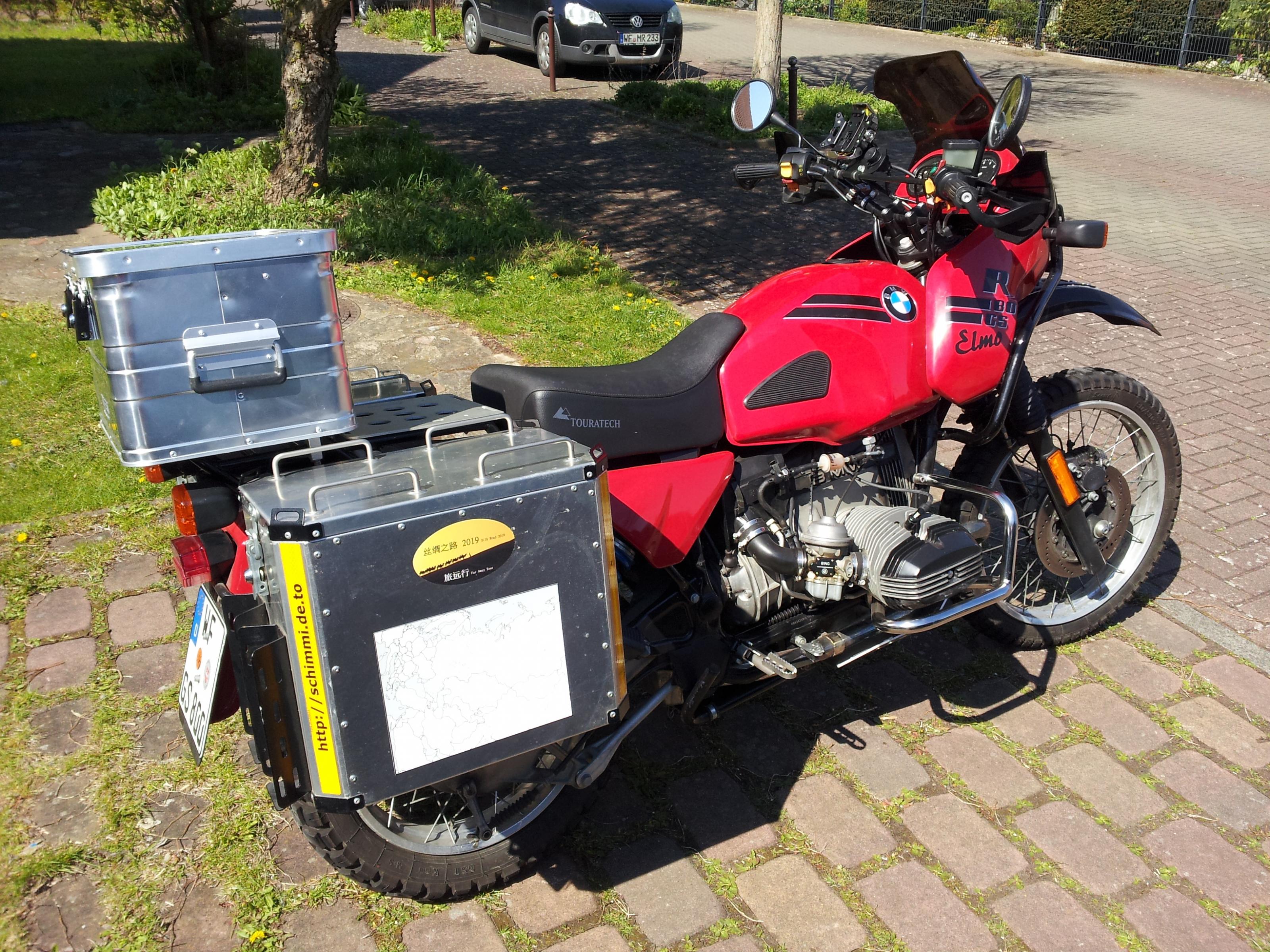

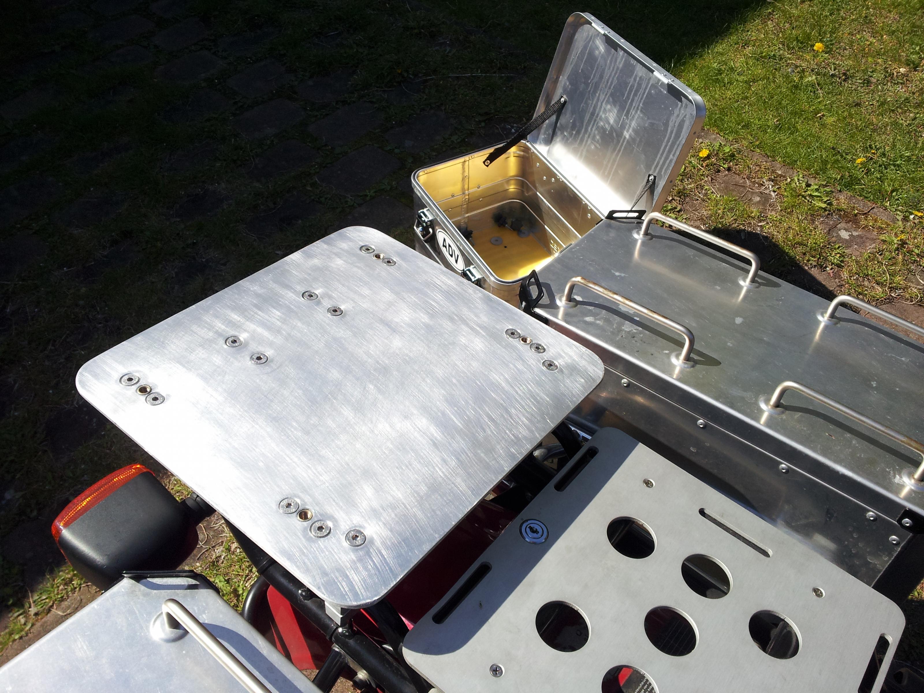

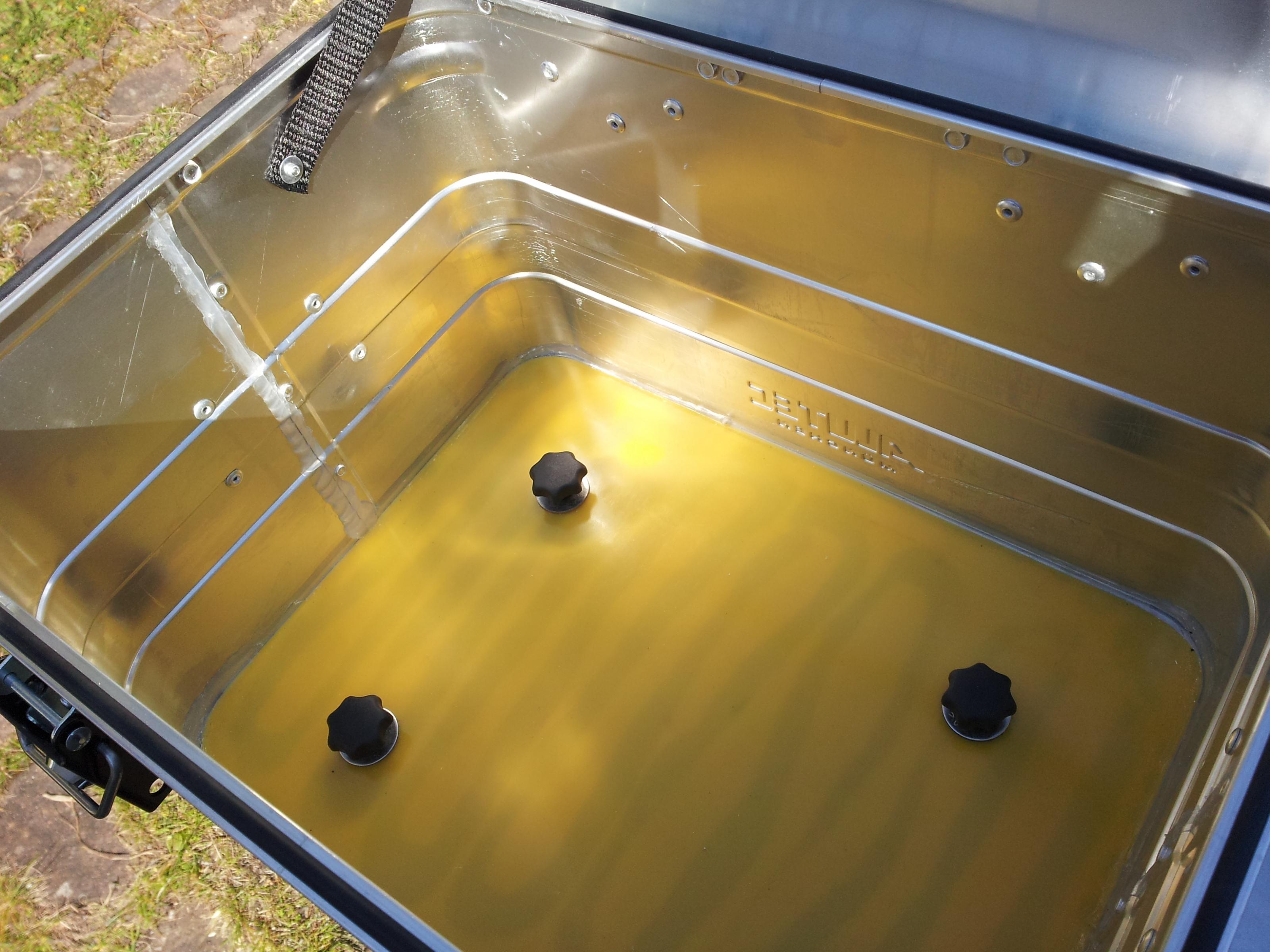

Bei meiner 1150 GS habe ich seit über 10 Jahren das Topcase von Touratech - nach wie vor wasserdicht. Leider ist die Halterung nicht besonders stabil, denn das Case ragt weit nach hinten und neigt daher zu Schwingungen, die das Material mächtig beanspruchen! Ich musste sie mit Vierkantrohren modifizieren. Seither hält es. Touratech hat inzwischen die Halterungen für die Topcases ebenfalls verändert. Baltikum 2009 052.JPG

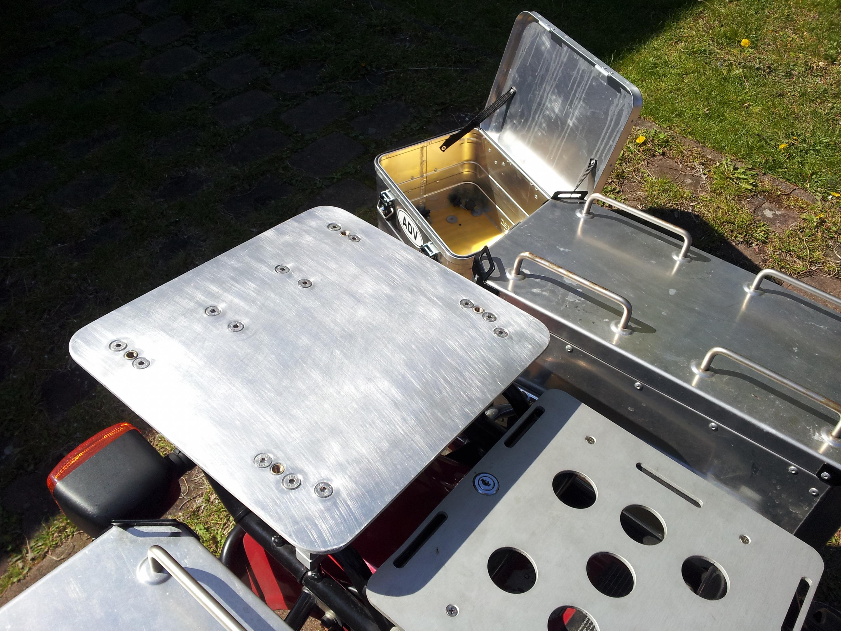

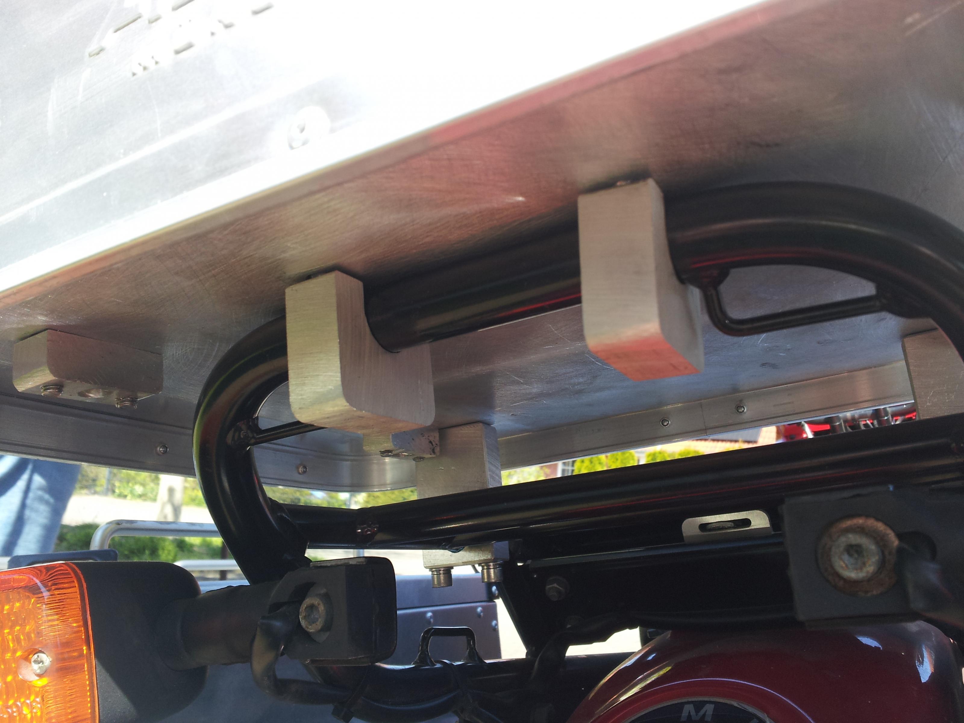

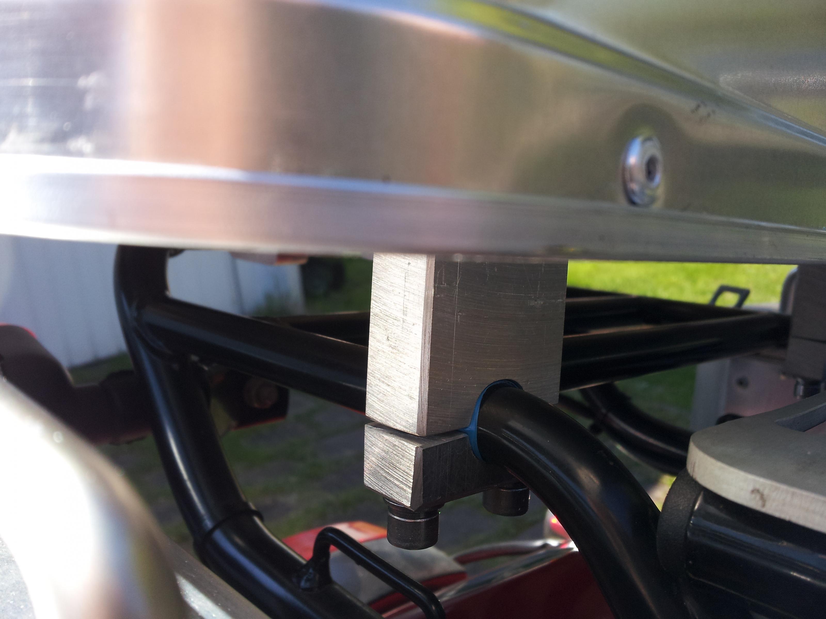

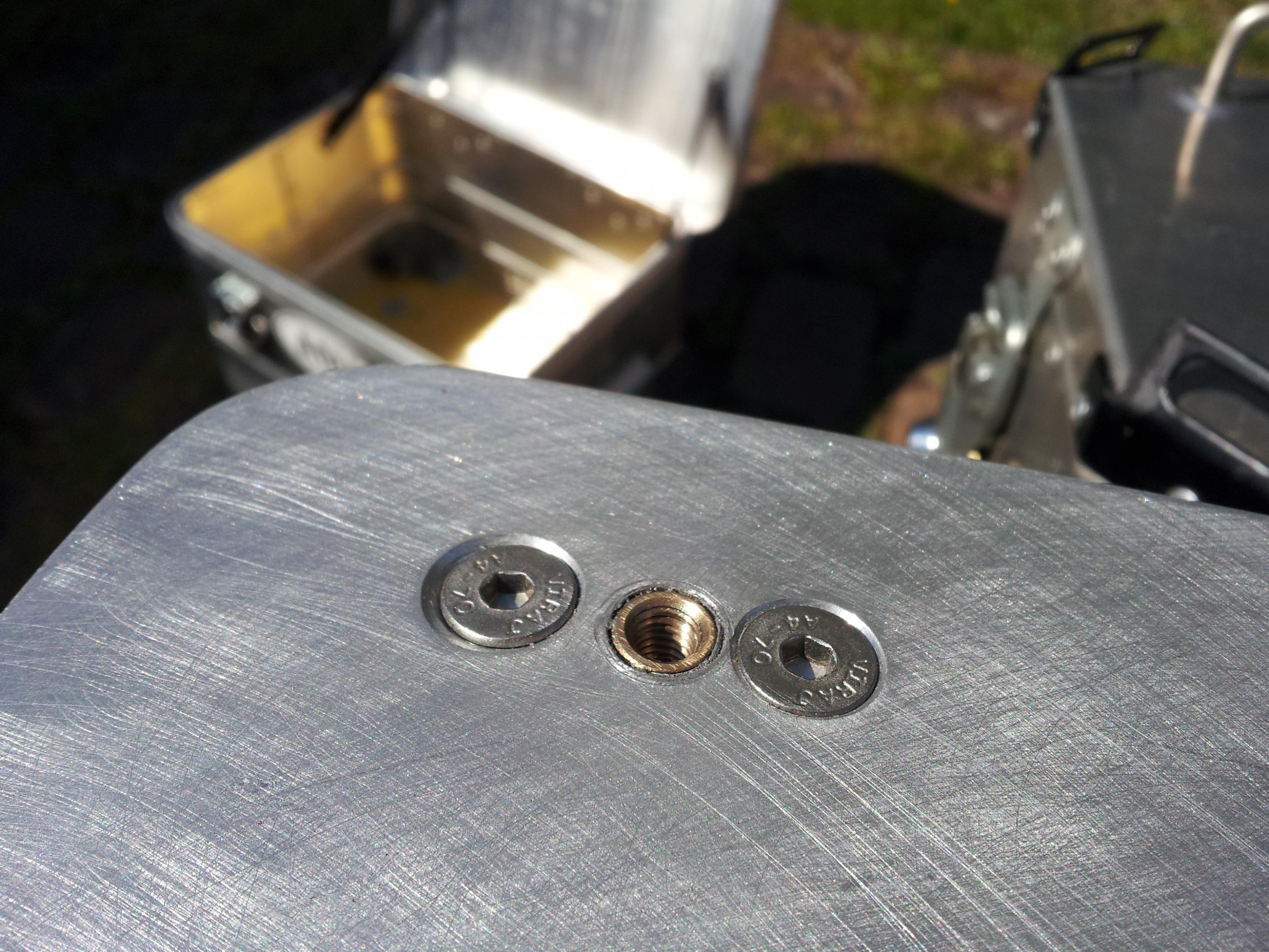

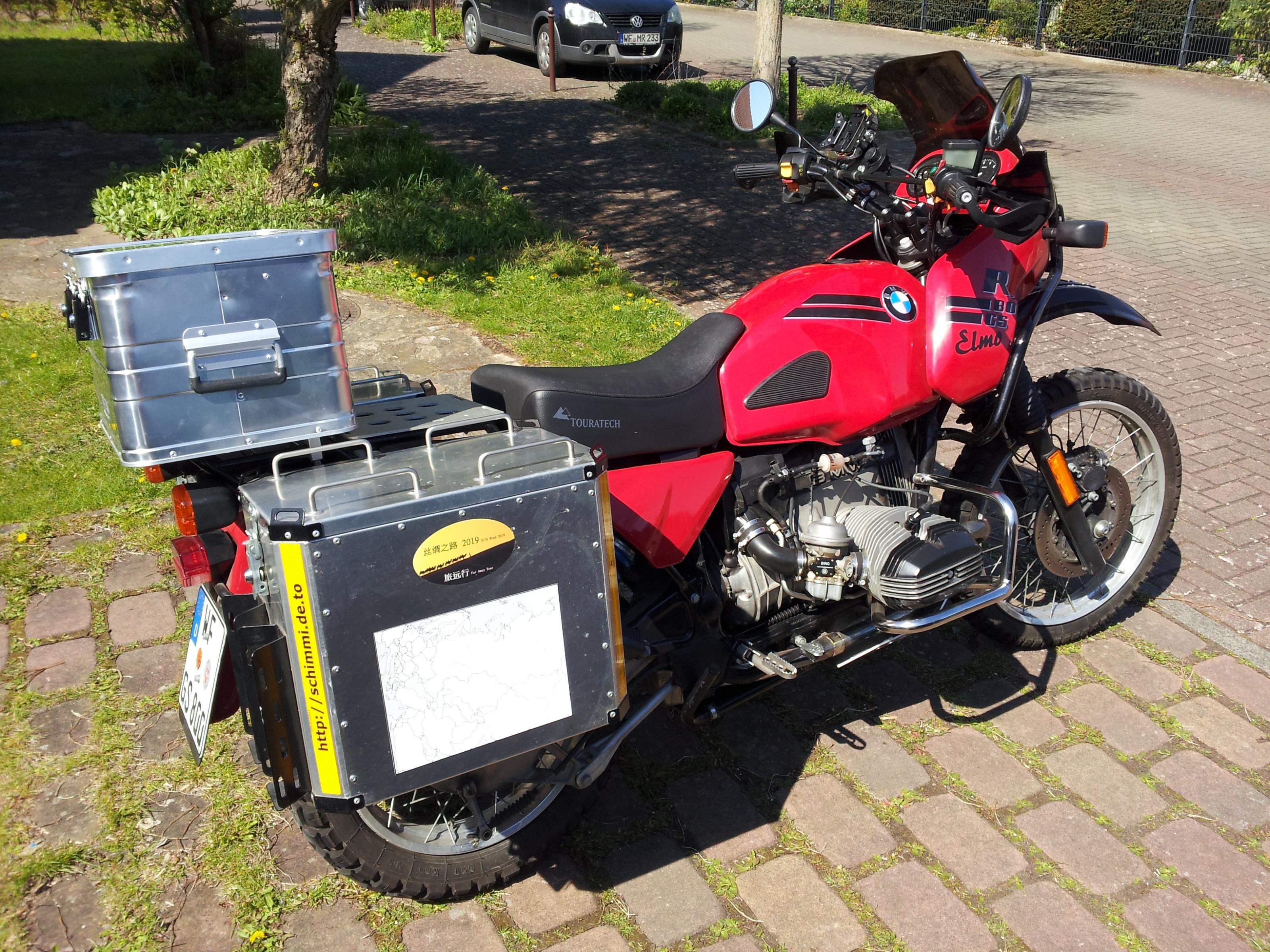

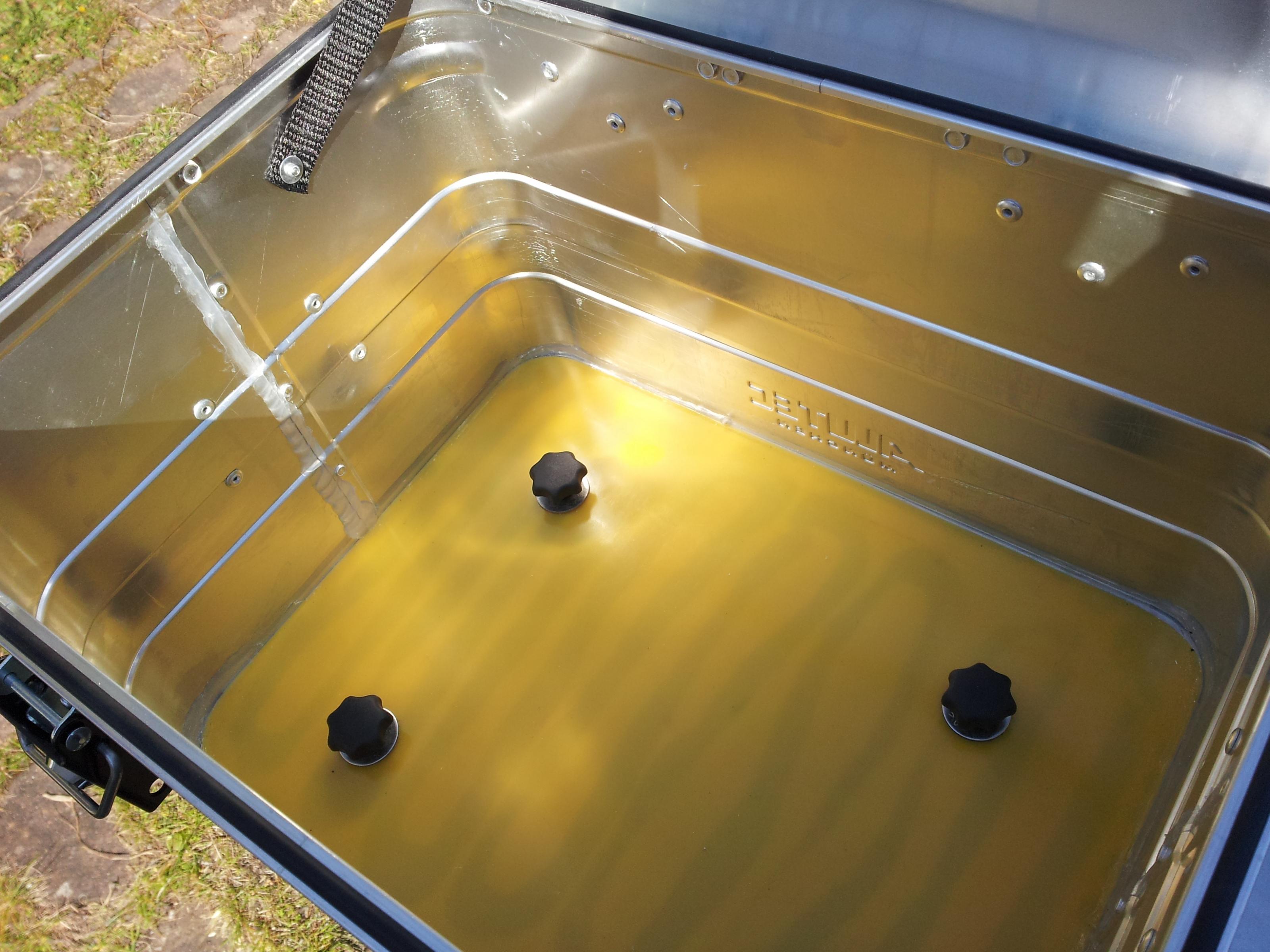

Bei meiner 80GS habe ich mir eine Topcasehalterung selbst gebaut. Das Case ist eine preiswerte Box von AluTech München für ca. 50,-€. Die Nähte habe ich mit Silikon abgedichtet und den Boden mit einer dünnen GFK-Platte verstärkt, damit das Blech dort nicht ausreißt. Das Case ist jetzt seit 2 Monaten und ca. 3000km montiert - auch gelegentlich Schotterpiste. Nach wie vor ist die ganze Halterung mit vier Sternschrauben innen im Case fest mit der Halterung (4mm-Aluplatte) verschraubt und wackelt kein bisschen. Das ganze Gepäcksystem ist übrigens für eine Tour 2019 über den den Pamir in die Mongolei und zurück konzipert. Daher habe ich auf Stabilität großen Wert gelegt!
Hier sind ein paar Bilder von meiner Halterung:
Topcase 1.jpg Topcase 2.jpg Topcase 3.jpg Topcase 5.jpg Topcase 6.jpg Topcase 7.jpg

@Ralf80GS
Geht Deine GS nicht bis in den 5 Gang auf's Hinterrad, so massiv wie Du Deine selbst
hergestellte Halterung ausgelegt hast :zwinkern: ?

Kein Wunder, das er kein Problem mit den Gabelstopfen hat. :cloud9:

Boxertyson und Peti: ... sehr lustig, aber ich dachte, hier geht es um Infos, Vorschläge und nicht um "Sprüche"...
Das Gewicht der (leeren) Box liegt bei 2,8kg. Wie man erkennen kann, habe ich die Halterung (auch komplett Alu) so weit wie nur möglich nach vorne verlegt, über das Kennzeichen ragt nichts nach hinten hinaus. Eine vollgepackte Gepäckrolle bei Doppelsitzbank auf den Gepäckträger geschnallt dürfte sich negativer auf das Fahrverhalten auswirken, als mein System. Für die geplante Tour bringe ich schweres Gewicht möglichst tief in die Fahrzeugmitte.
Schaut mal auf meiner HP nach, da gibt es weitere Infos, z.B. über das Federbein, die Sitzbank und weiteres Gepäck - und auch über die geplante Tour, die in der Tat ein massives aber auch leichtes Gepäcksystem nötig macht. Wieso sollten da Gabelstopfen oder 5.Gang relevant sein?
