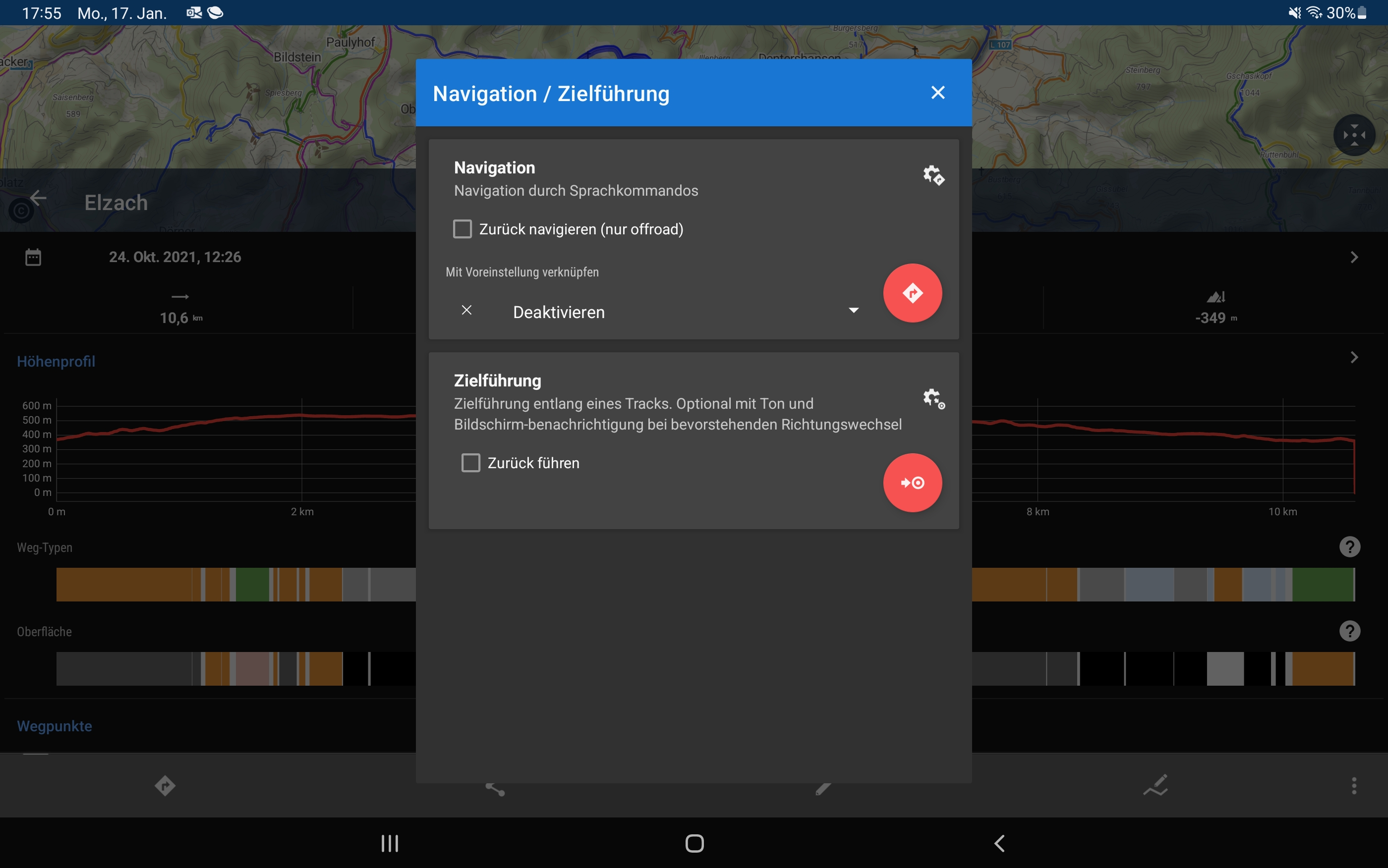

Ich habe aktuell nur ein Android Handy zum navigieren. Ich dort die TET App und die Locus APP installiert. Wenn ich aus der TET App einen Track (z.Bsp Niederlande) exportiere, wird mir Locus Map sofort vorgeschlagen und der Track auch dahin "überführt". Aber eine Point-to-Point Navigation in Locus zu starten ist nicht möglich oder?
In LocusMap kann auf einem Track navigiert werden.
Es wird unterschieden: Navigation oder Zielführung

danke,ich finde die Option noch nicht. Muss dafür eine bestimme Karte installier sein?
Habe die LocusMap_version 4.5.7 ( Gold-Abo )
In der Liste der gespeicherten Tracks ( Tracks&Routenmanager ) einen Track auswählen und zur Ansicht der Trackdetails wechseln. Unten links ist ein Symbol mit einem nach rechts abgeknickten Pfeil zu finden. Das ist die Funktion für den Start der Navigation und führt zu dem von mir, weiter oben gezeigten Auswahl.
Danke, habs gefunden und das scheint zu funktionieren. Ich bin derzeit 48km entfernt vom nächsten Einstiesgpuntk auf den TET, aber zumindest weist mich Locus schon mal Luftlinie dahin. Wenn das Wetter am WE mitspielt fahre ich mal zum Einstiegspunkt und schaue ob die eigentliche Navigation funktioniert. Danke erst mal für den Tip.
